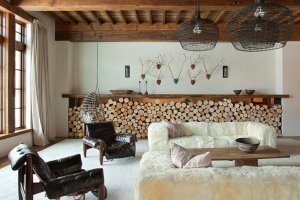

    ob das hier die richtige Kategorie ist, aber ich´s versuchs einfach mal in der Hoffnung, dass hier ein Holzexperte zu finden ist, der mir helfen kann.
    In einem Restaurant haben wir letztens gesehen, dass Brennholz vor eine Wand gestapelt wurde. Sozusagen als Deko.
    Hier ist ein Bild wie das ungefähr aussieht:
    Könnt Ihr mir einen Tipp geben, ob das möglich ist und was zu beachten ist:
    -Holzart
    -Trocknungsgrad
    -Ungeziefer (Holzwurm,...)
    Wäre super, wenn ich eine Rückmeldung bekomme.
    Besten Dank im Voraus.

    Im grunde kein Problem. Aber als Tip, kauf dir das brennholz, schaffe es in ein Sägewerk in deiner region und lass es mal mit in die Trockenkammer stellen. Dann wäre das mitbringen von Ungeziefer wie Holzwürmer usw ausgemerzt.
    @ Sterneberg das muß ja nicht unbedingt der Holzwurm gewesen sein. Nicht richtig trockenes, und dazu evtl noch rundbelassenes Holz in den Wohnraum holen, dazu noch die trockene warme Raumluft, das knackt auch ohne Ungeziefer mächtig gewaltig. Einfachnur weil es trocknet und reißt.

    super: vielen Dank für Eure Antworten - insbesondere der Tipp mit der Trockenkammer hat mir geholfen, weil ich denke, das das ich damit die Themen Schimmel und Holzwurm zumindest weitesgehend minimiert habe.
    Gibt´s bei der Auswahl des Holzes etwas zu beachten?

    Nur rein als Dekowand, je nach größe der Wand würde ich Weichholz empfehlen. Man sollte auch das Gewicht nicht unterschätzen was zusammenkommen kann.

    Ja super, dann geh ich's mal an.
    Optisch am besten schaut aus unserer Sicht Rundholz aus. Also komplette Stämme/Äste. Gibt's da noch Hinweise oder Einwände. Vielleicht wegen der Rinde???

    Ich sehe da noch eine Brandlast.
