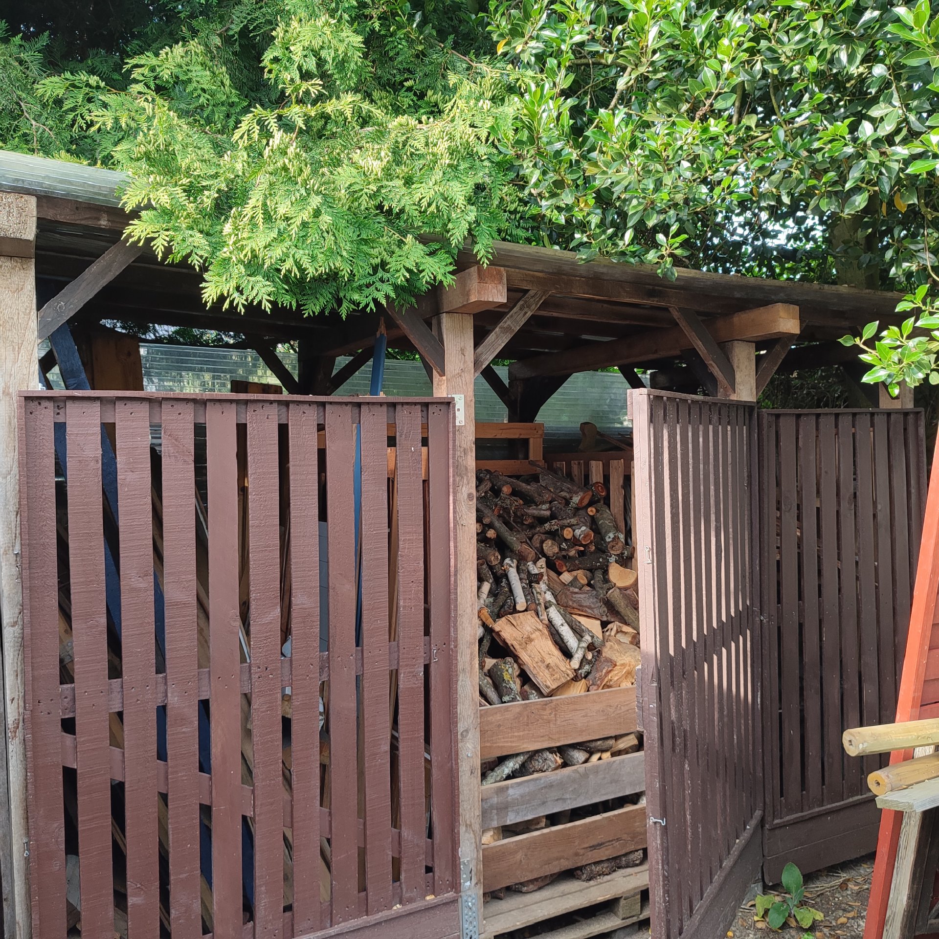

    Genau sowas hab ich mir vor ein paar Jahren gebaut. Drei Abteile à 1,20m Breite. Waschbetonplatten auf die nackte Erde, darauf Einwegpaletten (2 hintereinander, somit 1,60 Tiefe und 1,20 Breite). Darauf 10er Ständer mit Winkeln und ebenfalls 10x10 als Pfetten und entsprechend Kopfbänder und gebrauchte Doppelstegplatten oben drauf. Da ist gar nix verankert. Da immer irgendwo Holz drin lagert, fliegt das Ding niemals weg.

    Nachtrag :
    Die Tore/Pforten sind (abgespeckte) Paletten von CANON-Plottern. Leider haben die mittlerweile auch auf Pressspan-Paletten umgestellt. Schade. Konnte man schöne Sachen draus bauen.
