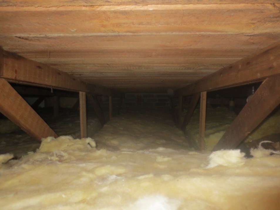

    ich habe ein Eigenheim aus den 1980er Jahren mit kaltem Flachdach in Brettbinderbauweise. Zwischen den Deckenbalken ist mit einer Schicht Steinwolle aus den 80er (grau) und nachträglioch mit einer Schicht Dämmwolle aus den 90ern (gelb, siehe Bild) obendrauf gedämmt. Leider fehlt zwischen den Dämmwollbahnen bzw. über den Deckenbalken die Dämmung, was meiner Ansicht nicht zu vernachlässigbare Wärmebrücken darstellt. Nun ist die Firsthöhe gerade einmal knapp einen Meter, so dass eine händische Stopfdämmung der ungefähr 30 Deckenbalken nicht machbar ist (bzw. unzumutbar ist).
    Nun meine Frage: Welche Aufblasdämmung eignet sich hier am besten. Wurfweite sollte mind. 4 Meter sein. Das Dämmmaterial sollte selbstständig in alle Lücken rieseln. Die Dämmung sollte nicht bei jedem Loch (Lampenkabel, kleine Fuge um Abzugsrohre herum herunterrieseln.
    Ich dachte an EPS (Brandgefahr, nicht ökologisch) oder Perlit (nicht so gute Wärmedämmung wie andere Stoffe) Steinwolle zum Einblasen (füllt nicht von allein alle Lücken - oder?)
    Vielen Dank für eure Empfehlungen.

    Zellulose käme prinzipiell auch in Frage. So habe ich die obere Geschossdecke bei mir gedämmt, ebenfalls Nagelbinder-Dach.
    Ist denn eine Dampfbremse untendrunter?
    Wenn die bestehende Dämmung drin bleiben soll, würde ich beim gleichen Material beiben und eine Mineralwolle-Einblasdämmung nehmen.
    Mit einer entsprechenden Lanze kann ein Fachunternehmen die Dämmung in nahezu alle relevanten Spalten und Hohlräume blasen. Vorausgesetzt man kommt da irgendwie hin, denn die Lanze geht natürlich nicht um die Ecke, und man sollte ungefähr sehen was man da tut.

    Danke für den Hinweis mit der Lanze, aber auch hier ist das hantieren zwischen den Holzelementen schwierig. Gibt es überhaupt Fachunternehmen die es sich antun in einen Brettbinder Flachdachstuhl zu kriechen? Wenn ja, für welchen Preis?
    Dampfbremse ist in den meisten Räumen keine verbaut, außer in zwei Räumen, welche ich in den letzten Jahren renoviert habe inkl. Deckenabhängung mit weiteren 10 cm Steinwolle.

    Ich hatte da ein Fachunternehmen, das für ca. 75m² 32cm Zellulose einblasen etwa 1750€ verlangt hat (Sommer 2022). Die waren mit 2 Jungs vor Ort, die da keinen Stress mit hatten, unter dem Dach rumzukriechen. Ich habe dort über die Brettbinder aber auch eine Art Kriechgang aus OSB-Platten hergestellt, weil das Gebäude 10m lang ist, und ich da auch später mal zu inspektionszwecken hochwill.
