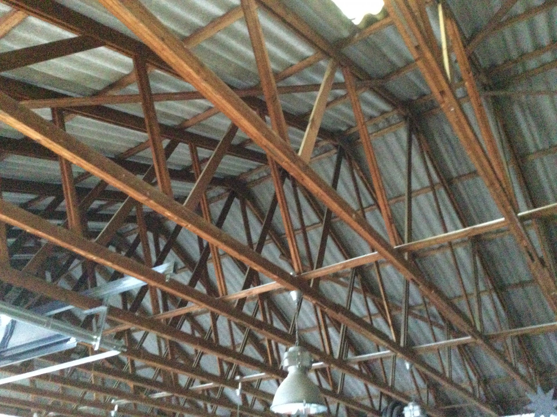

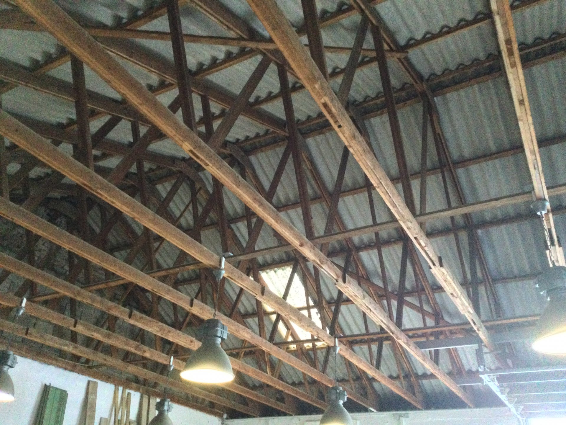

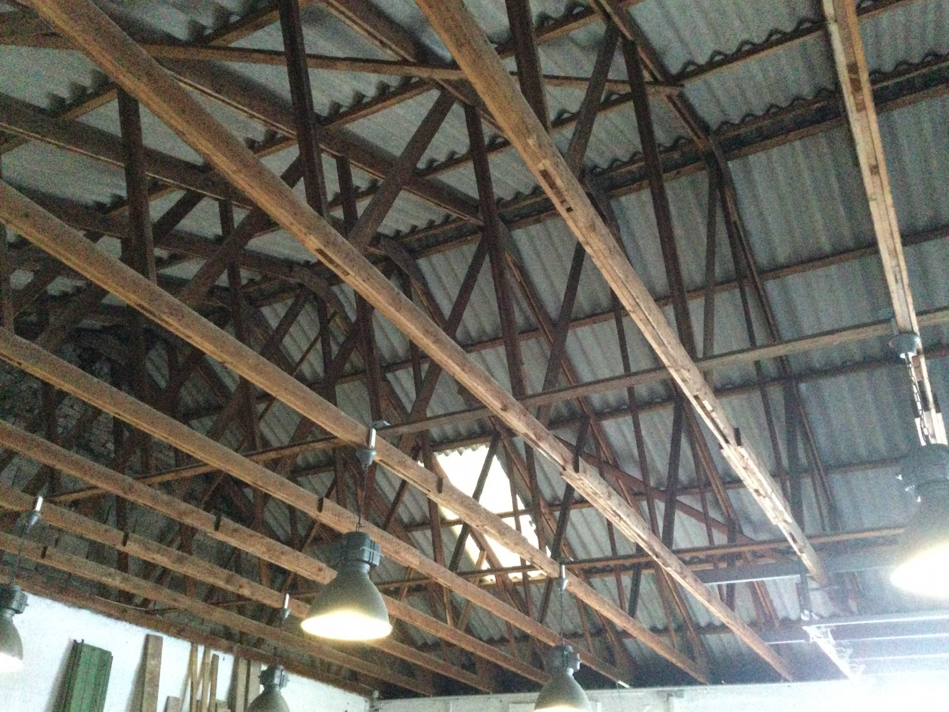

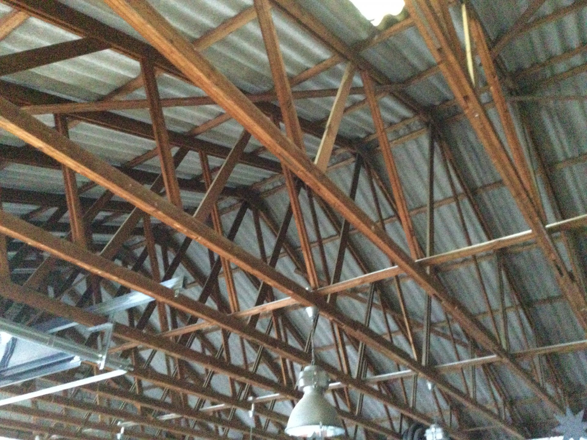

    hallo zusammen

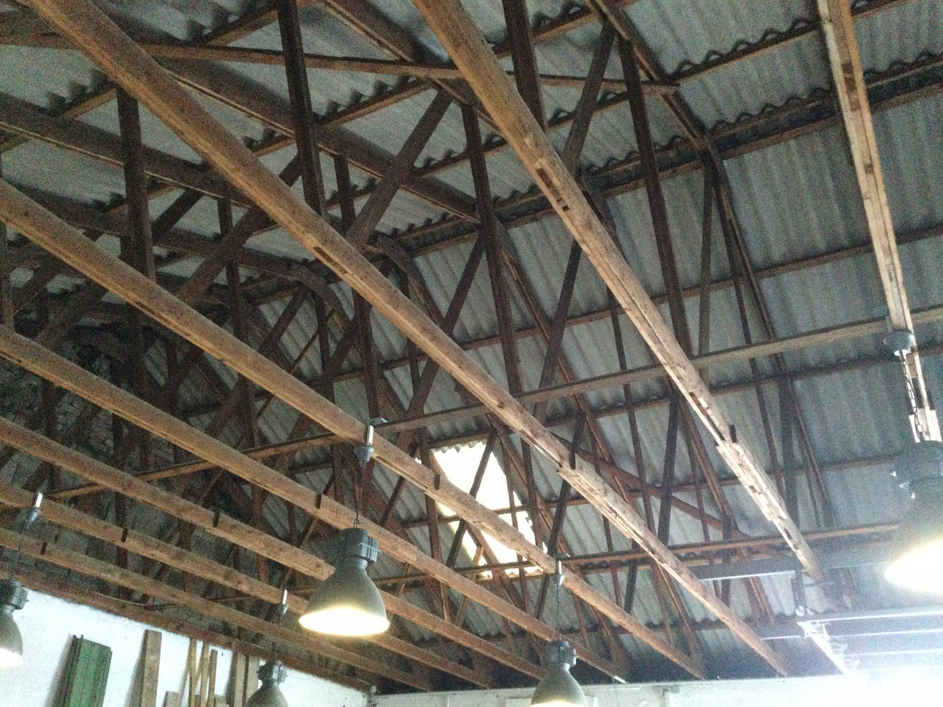

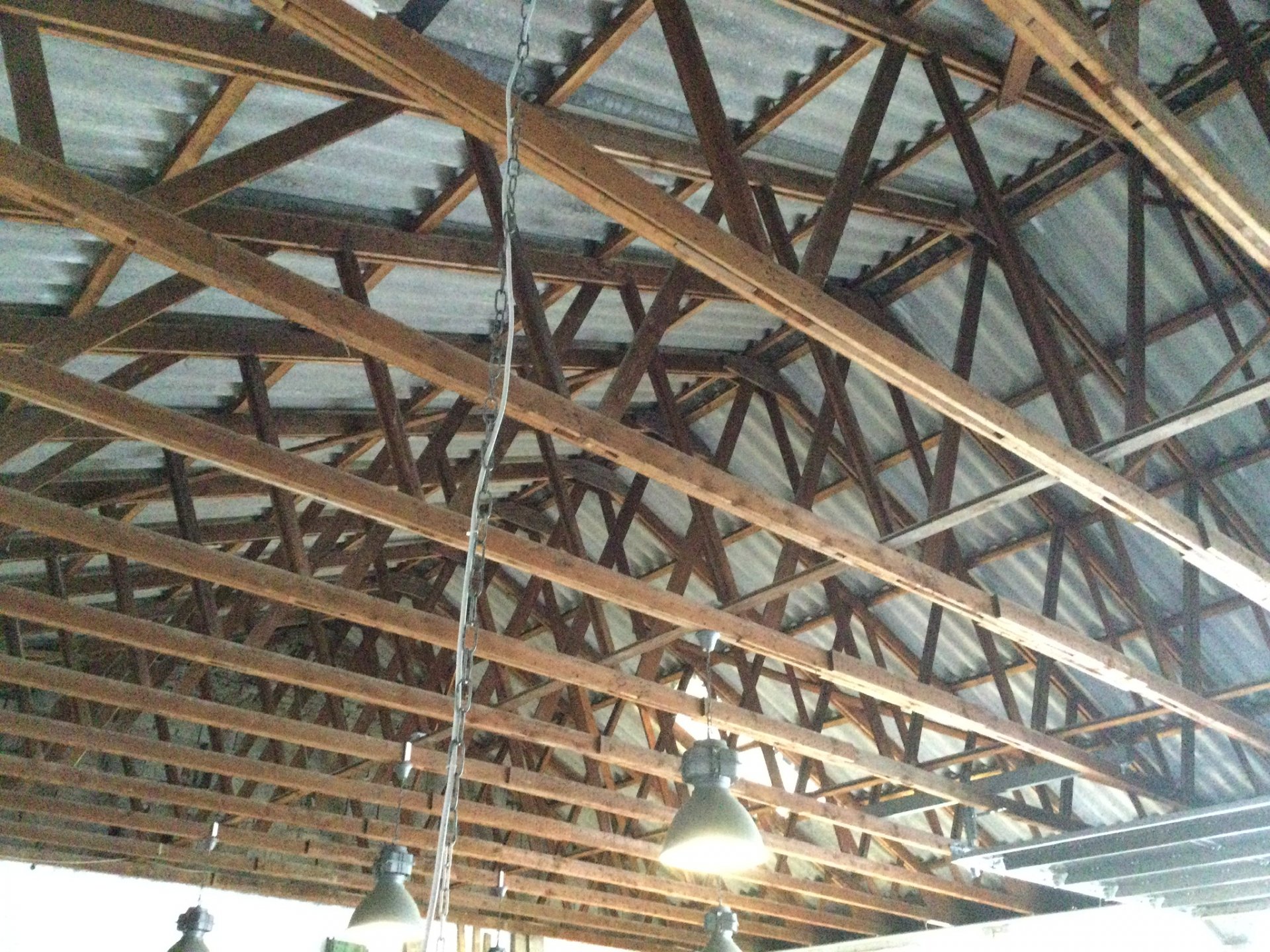

    seit 3 jahren will ich eine zweite pv. jetzt wo nichts lieferbar ist, geh ich der sache nach…

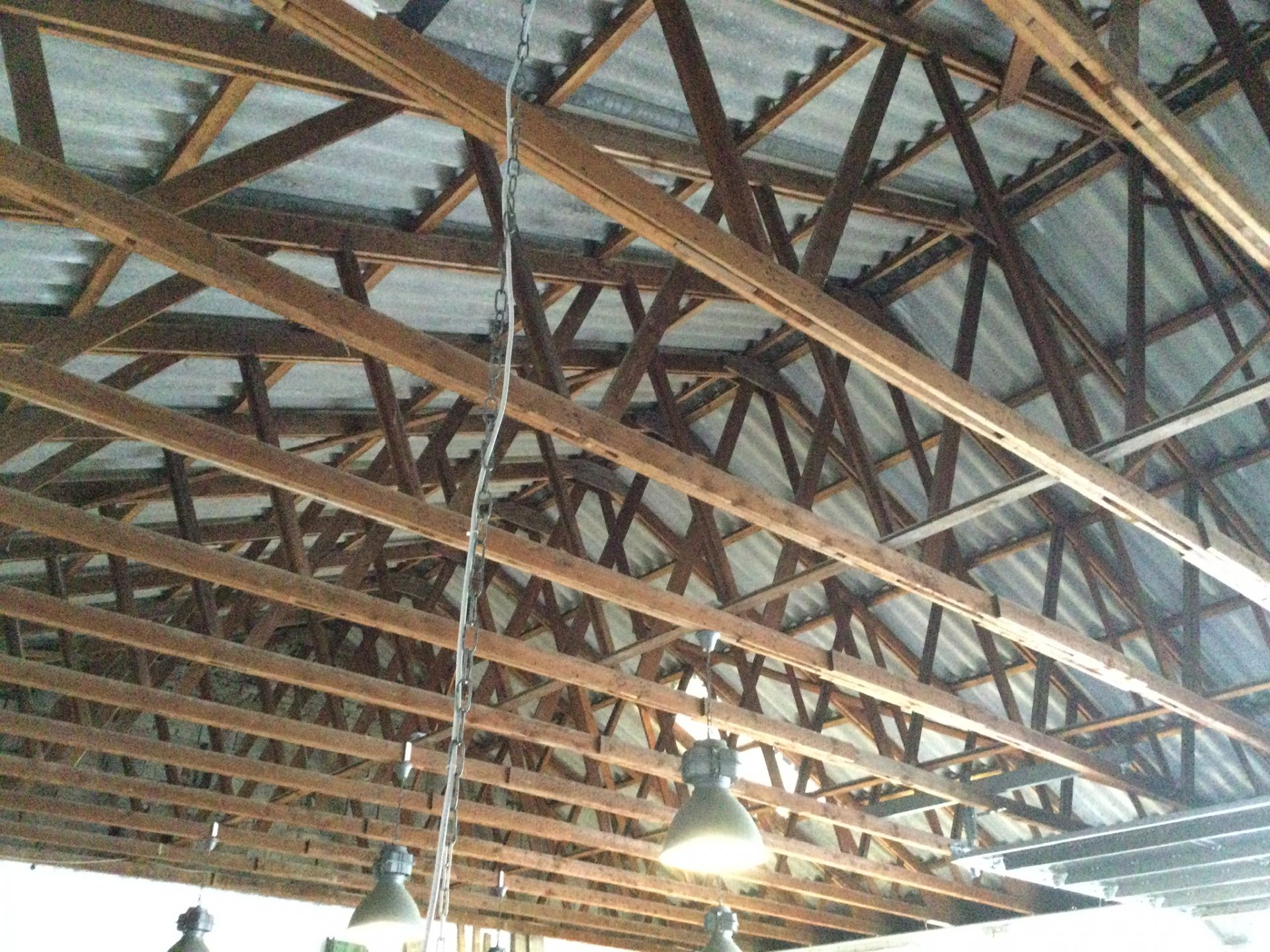

    wir haben eine BJ 1960 traktorhalle 11X10 meter. weil der dachstuhl mit so nagelbinder gebaut ist, wollten wir die statik klären. ein pensionierter 80 jähriger statiker, der noch alles per hand rechnet, war da. er hat jedes brett abgemessen. er meinte zuerst, dass die 25kwp anlage mit ca. 70 paneelen wohl nicht montierbar wäre. dann später hat er mich angerufen und gesagt, es geht doch. die brettbinder sind nämlich verstärkt. 3 reihig usw. aber wir müssen eine „knicksicherung“ einbauen.
    jetzt meine frage: was ist das am plan? 2^4/10er bretter? meint er 2,4/10? ich hab ihn 2x gefragt. ich versteh es nicht. wir sollen mit brettern die binder verbinden und dann noch jeweils 2 querstreben anbringen. in summe 16 felder. und 2x 11meter die ganze länge alle zusammen verbinden.
    warum bretter? wegen zug? also nicht als stütze sondern quasi als zugsicherung?
    keine 5/8er staffel? ich hätt die genommen. aber die sind vermutlich doppelt so schwer falls es sich bei den „brettern“ um 2,4/10er handelt. er hat auch immer von „brettern“ geredet.

    Dein Zimmermann sollte die Statik lesen koennen. Das sind Bretter.

    sollen diese bretter dann quasi, "Windrispen" sein? weil dann würde ich es verstehen, wenn sie als zugbänder dienen. dann würden da 2,4cm / 10 cm bretter durchaus reichen. könnte ich mir als laie vorstellen.

    Nein es sind Knicksicherungen. Windrispen sollten eh schon vorhanden sein.

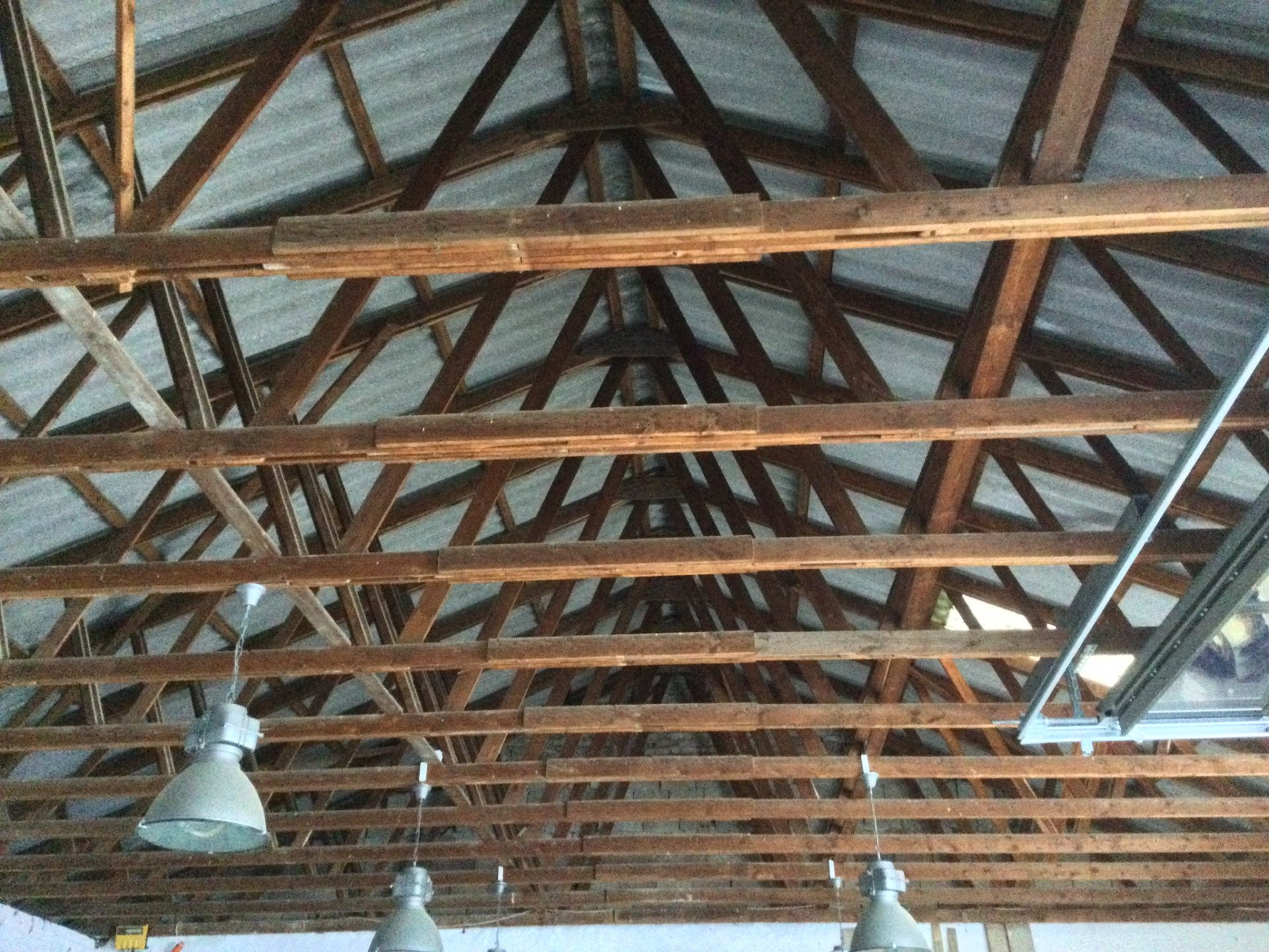

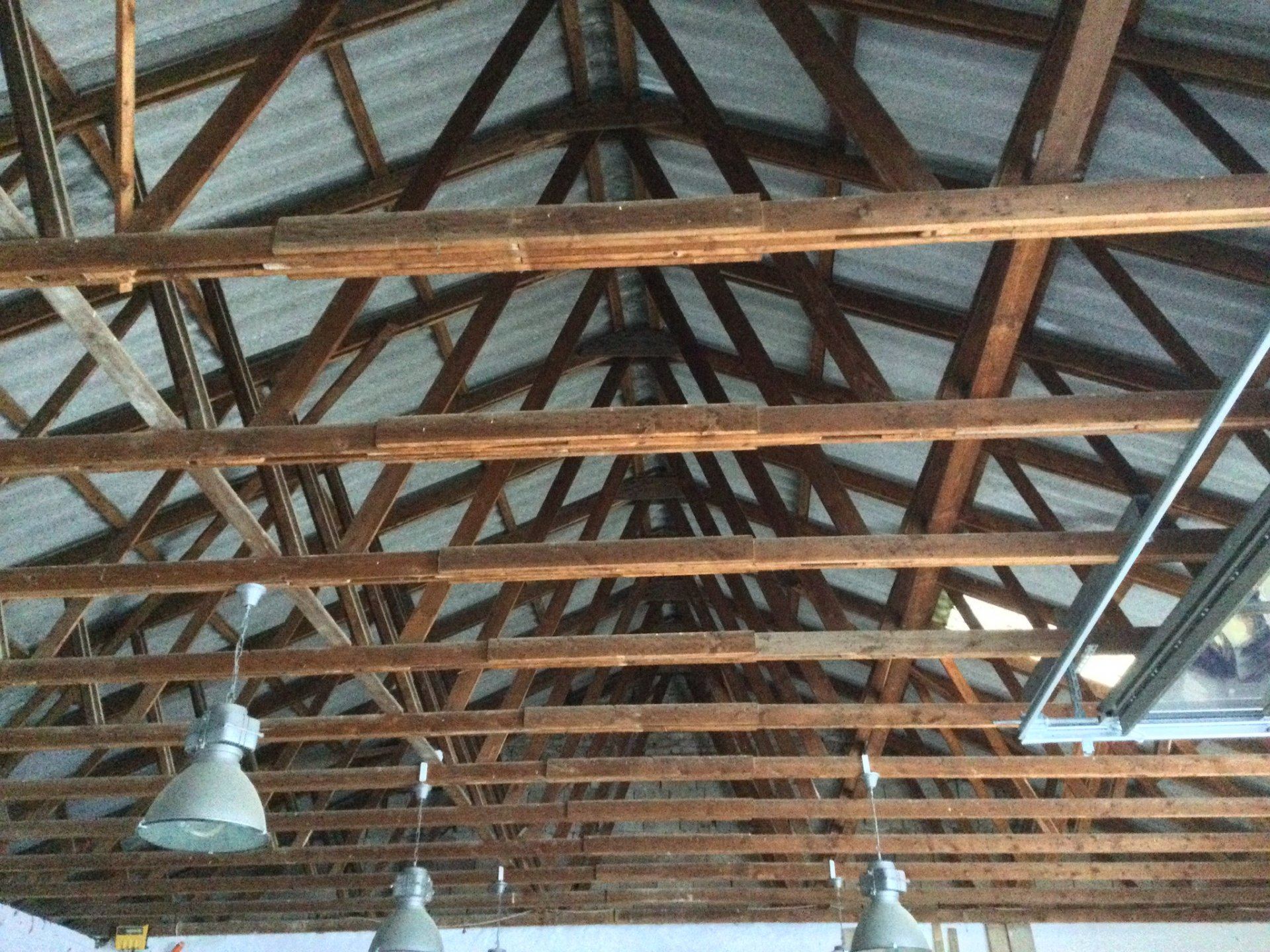

    ok danke. wie sollen die binder knicken bzw. was soll verhindert werden? das wegknicken nach innen/unten oder nach links/rechts?
    lt. dem statiker soll ich auf halber höhe der binder, die ganze länge ein brett oder ein 5/8er staffel anbringen. und dann dieses brett/staffel mit dem nachbarbinder diagonal verbinden. diese verbindung ist ein brett, vermutlich 2,4/100 und 1,5m länge etwa. das hieße dass der binder nach links/rechts am knicken gehindert werden soll.
    es kann sein dass er als maße der bretter einfach die bereits verbauten angenommen hat. das habe ich noch nicht nachgemessen.

    Es soll verhindert werden, dass die beiden recht langen Streben (die sind am meisten auf Druck belastet) knicken koennen. Die werden somit in der Mitte fixiert. Dazu reichen die beschriebenen Bretter aus. Die beiden langen Bretter verhindern die eine Richtung und die kurzen schrägen Bretter die Andere.

    Bei schlanken, auf Druck beanspruchten Stützen besteht die Gefahr, dass diese ausknicken. Wenn du einen Stab nimmst und an beiden Enden in Richtung der Stabachse drückst, hält der eine bestimmte Kraft aus. Wenn du dann aber den Stab in der Mitte ein kleines Stück seitlich auslenkst, bricht er bei derselben Kraft plötzlich durch. Deswegen muss bei solchen Tragwerkselementen immer auch ein Nachweis der Knicksicherheit geführt werden.
    Dein Statiker hat berechnet, dass durch die zusätzlichen Lasten die Bedingungen dafür nicht mehr erfüllt sind, und dir einen Weg aufgezeigt, damit umzugehen. Im Prinzip werden die Bretter durch Aussteifungen daran gehindert, seitlich auszuweichen, und die Knickgefahr ist gebannt.

    jetzt hab ich es verstanden. vielen herzlichen dank!

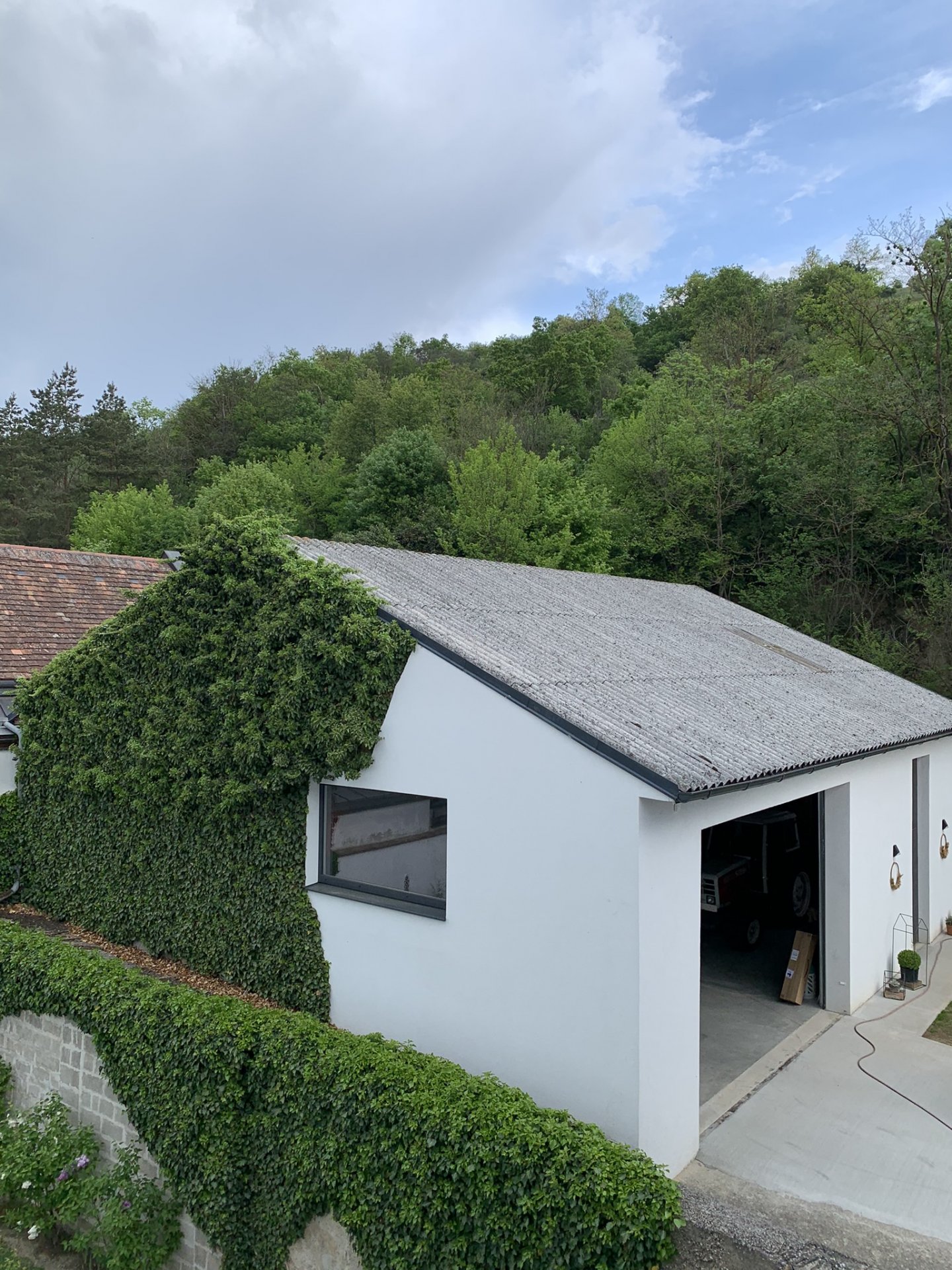

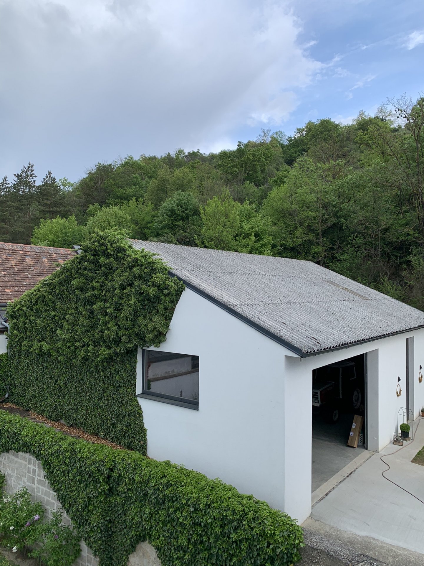

    Bj1960 und Wellplatten. Da würde ich vorhger testen ob die Asbest enthalten. Wenn ja, müssen die vorher runter. Da darfst du kein PV drauf montieren.

    Wenn die runter kommen, kommt wahrscheinlich Trapezblech drauf. Mglw. ist das leichter...

    ja das mit dem asbest welleneternit ist eine spannende geschichte. das interessiert derzeit keinen. habe mehrfach darauf hingewiesen. die pflastern die ganzen alten dächer überall zu.
    mir legt ein stahlbauer geschäumte wellplatten drauf, oder so ähnlich hab ich das verstanden.

    Meinst du nicht, es wäre sinnvoller, das neu einzudecken, wenn eh jemand da oben rumturnt, selbst wenn es noch erlaubt wäre, da jetzt was dran zu machen? Es wird bestimmt nicht besser und auch nicht billiger.
    Neu eingedeckt dafür aber mglw. leichter.
    Es gab auch mal Förderungen für den Abriss von diesen Dächern. Ob es das noch gibt, weiß ich jedoch nicht.

    Seit ich eine Witwe getroffen habe, deren Mann bei einer Garage durch das Welleternit gebrochen ist, sehe ich immer eine weitere Dachlatte 4 x 6 cm zwischen den 80 cm auseinander liegenden Latten vor.
    Man kann eine solche Latte jetzt nicht nachrüsten ohne die Dachdeckung zu entfernen. Aber wenn sie erneuert wird, sollte man daran denken.
