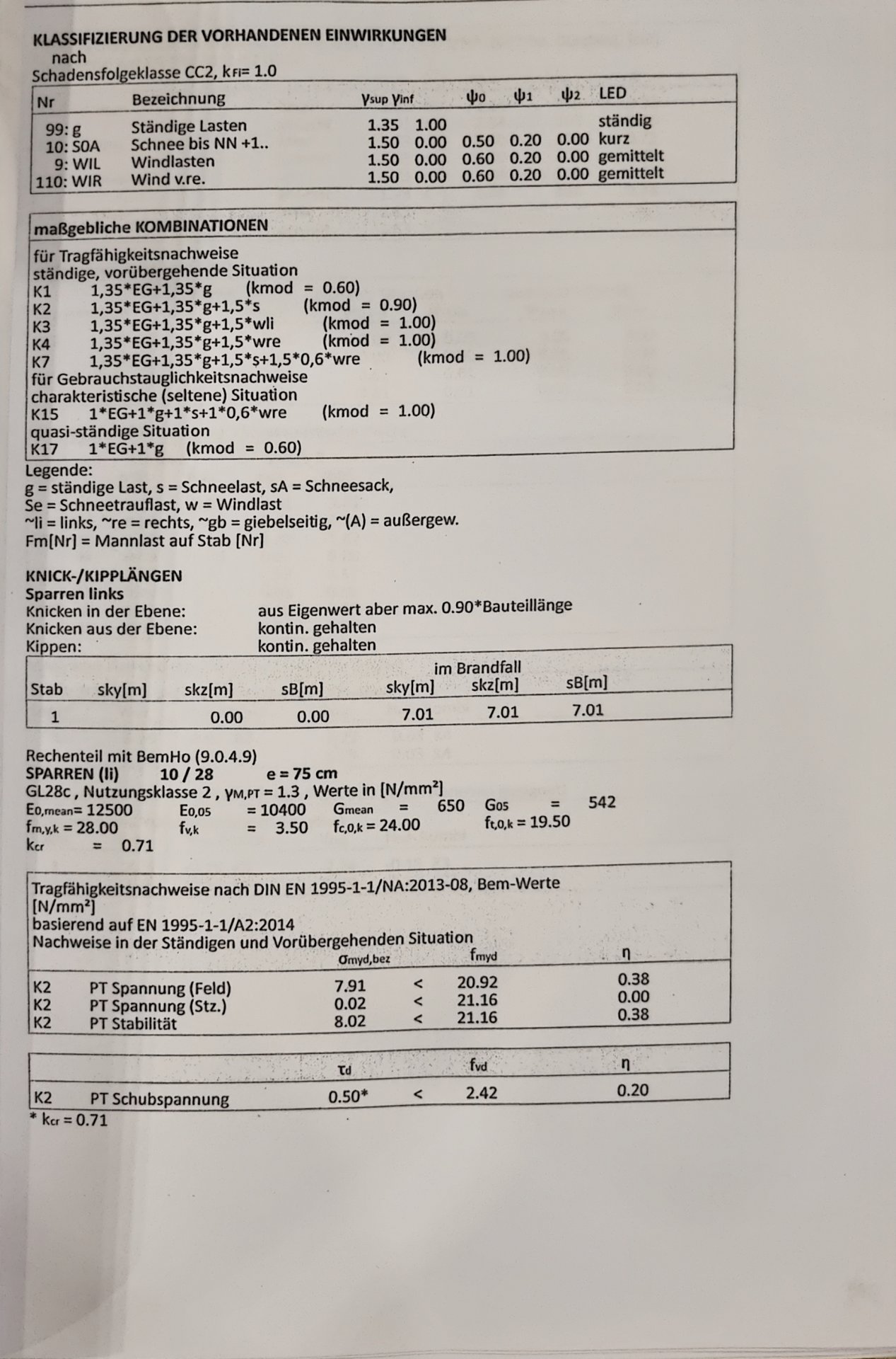

    Guten Abend
    Ich hoffe es kann mir jemand weiterhelfen.
    Ich soll laut Statiker BSH 10x28 GL 28c nutzen. Kann ich auch Stahlträger nutzen. Ich habe an HEB 120x120 gemacht. Wäre es möglich?

    Selbstverständlich ist ein Wechsel möglich, ob aber diese Dimension passt....ohne Angaben zur Belastung und Verwendung und Einbauort ....bleibt es Glaskugel

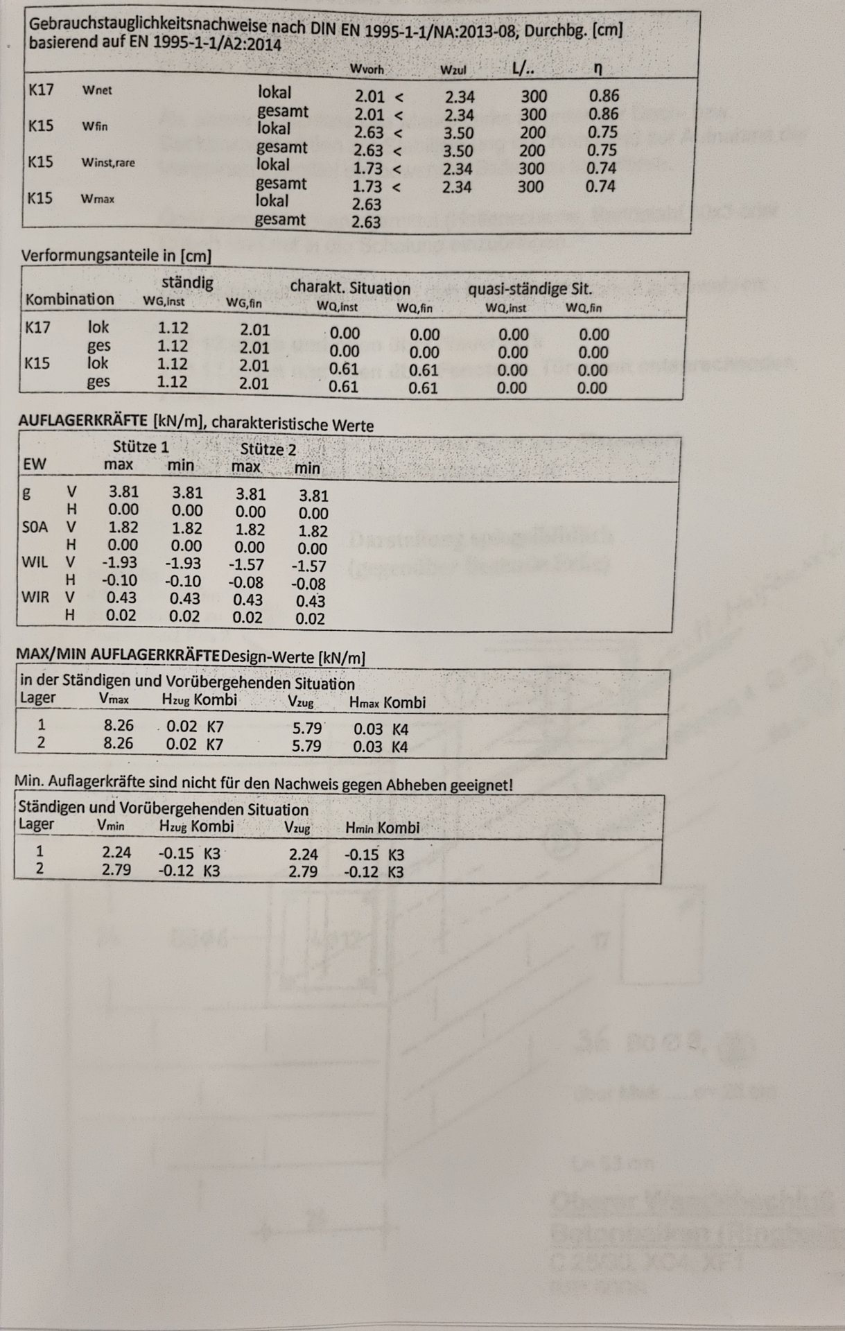

    Am einfachsten wäre es du fragst direkt den Statiker, der dir die Berechnung gemacht hat. Er wird ja wissen, welche Kräfte auftreten und welcher Stahlträger geeignet ist.

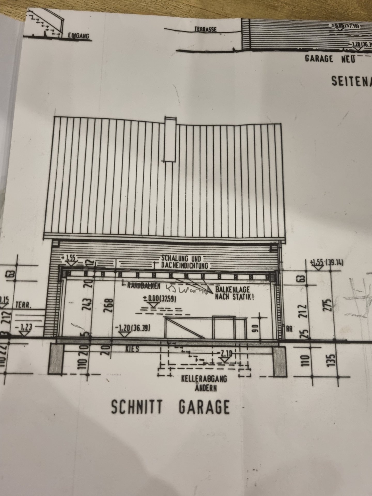

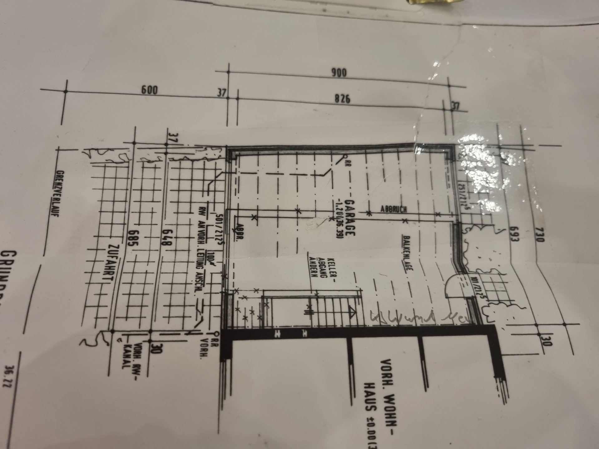

    Es wird eine Garage gemacht. Spannbreite ist 7m und alle 75 cm ein Träger. Er würde auf 2 KS Wänden aufliegen.

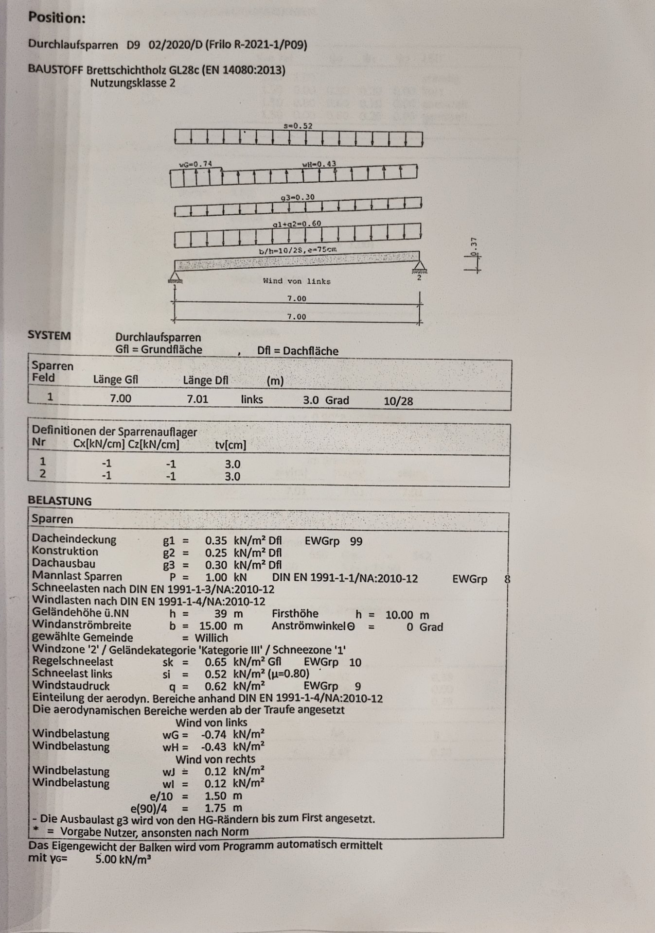

    Selbst ein IPE 120 da ich die genaue Länge ja nicht habe und auch den Dachaufbau nicht - liegt bei der Spannweite 7-8 m bei 900 kg -750kg ca pro lfdm, hier stellt sich aber dann zum einen die Frage nach dem Korrosionsschutz und der zul Biegung, das heißt es müssen konstruktive Maßnahmen wie Rippen oder Vorspannung vorgenommen werden, abgesehen von dem weiteren Dachaufbau und den Kosten Stahl vs Holz, wobei ich nicht weiß wo diese Abmessung des BSH/KVH herrührt und ob mit Überstand des Daches geplant etc...
    Dazu müssten wir zumindest die Lastnahmen des Statikers kennen ..und eine direkte KS Auflage wird weder in Stahl noch Holz funktionieren- Ringanker/Balken

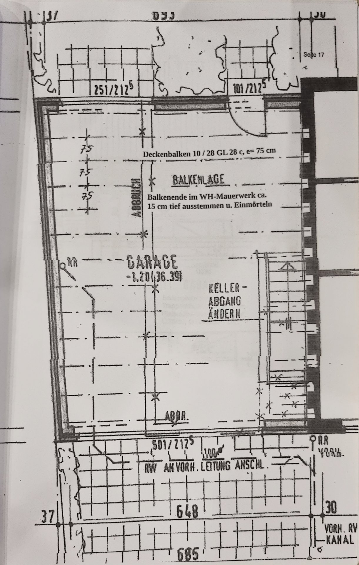

    Vielleicht ist es so einfacher. Die Balken oder eventuell die Stahlträger werden nicht eingemörtelt. Wir haben eine 17,5 KS Wand als Auflage vorgesetzt.
  7. Meik
    Meik
    04.07.2018
    Sorry vergessen. Es ist ein Ringanker 25 cm darauf gegossen
