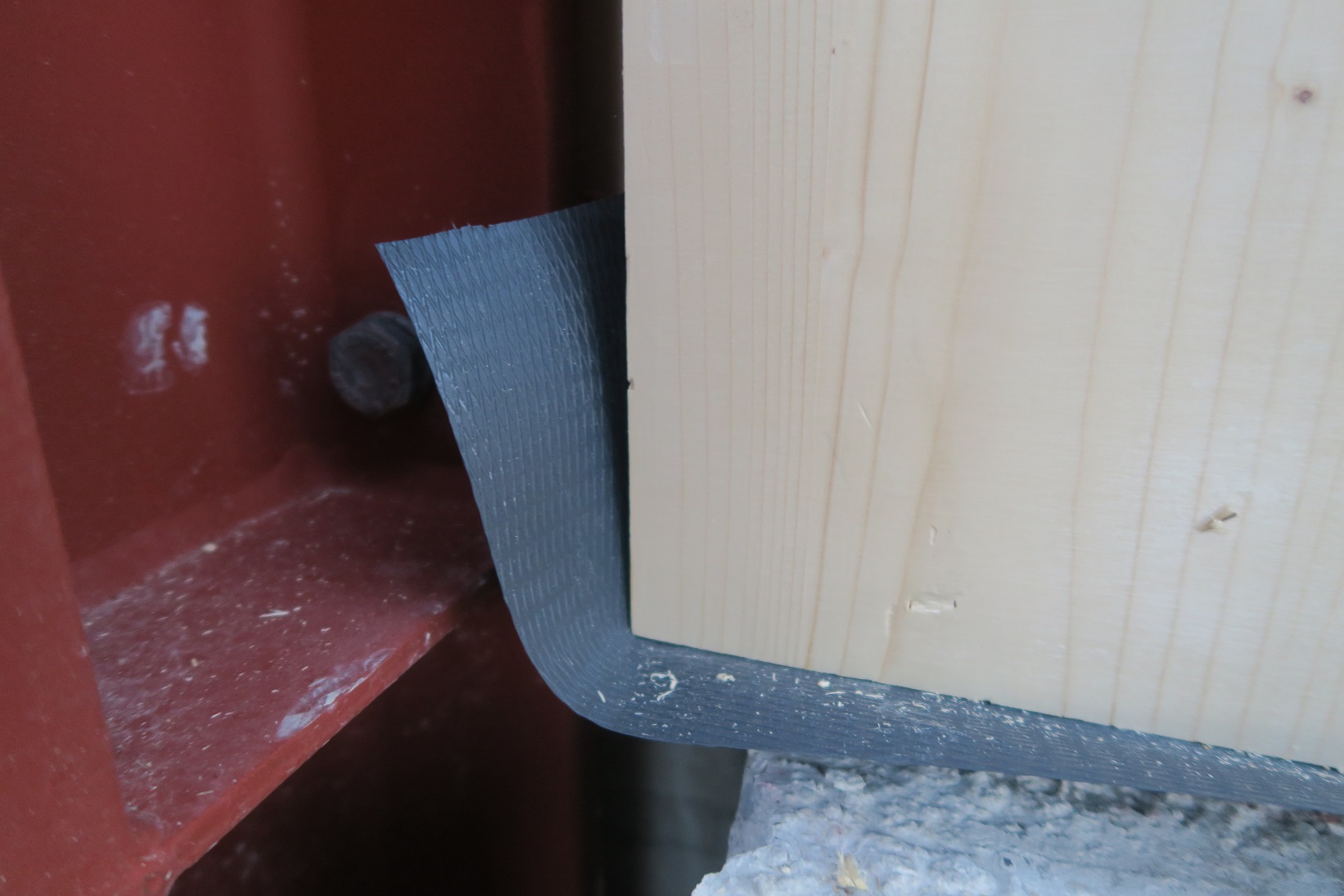

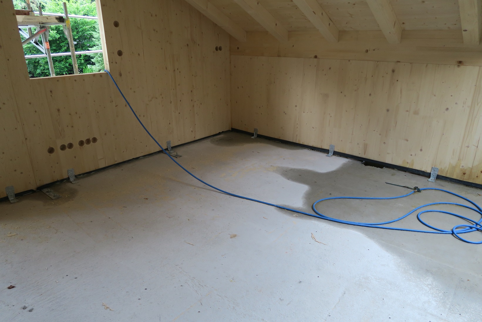

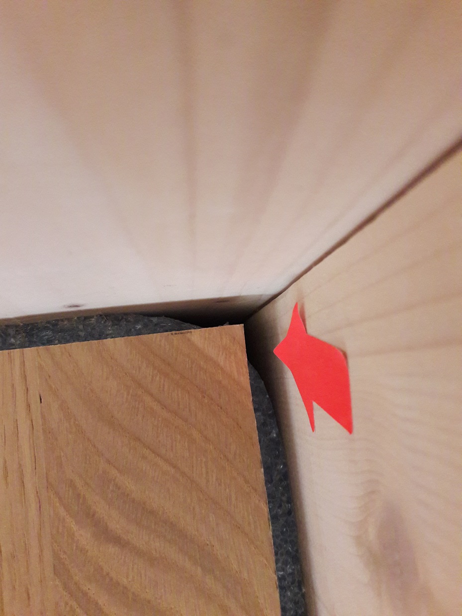

    bei unserem Neubau sind EG und OG in Ziegelbauweise gebaut und das DG ist mit Brettsperrholzwänden auf die obere Betondecke gesetzt. Der Blower-Door-Test wurde mit 1,8 nicht bestanden und hat Leckagen in den Fußbodenecken des gesamten DG gezeigt. Der Verdacht liegt nahe, dass unter dem fertigen Fußbodenaufbau der Bauteilanschluss zwischen Brettsperrholzwänden und Betondecke rundum nicht luftdicht ist. Beispielfoto:
    Der Zimmerer hat uns folgenden Aufbau mitgeteilt: Betondecke, darauf Quellmörtel, darauf eine Sperrbahn gegen Feuchtigkeit, darauf die Brettsperrholzwand. Siehe auch Fotos unten. Er sagt, er hat keine Dichtbänder verwendet, weil das Gewicht der Holzwand die Fuge zusammen mit dem Quellmörtel luftdicht zudrückt.
    Frage: Ist das (dauerhaft) luftdicht?

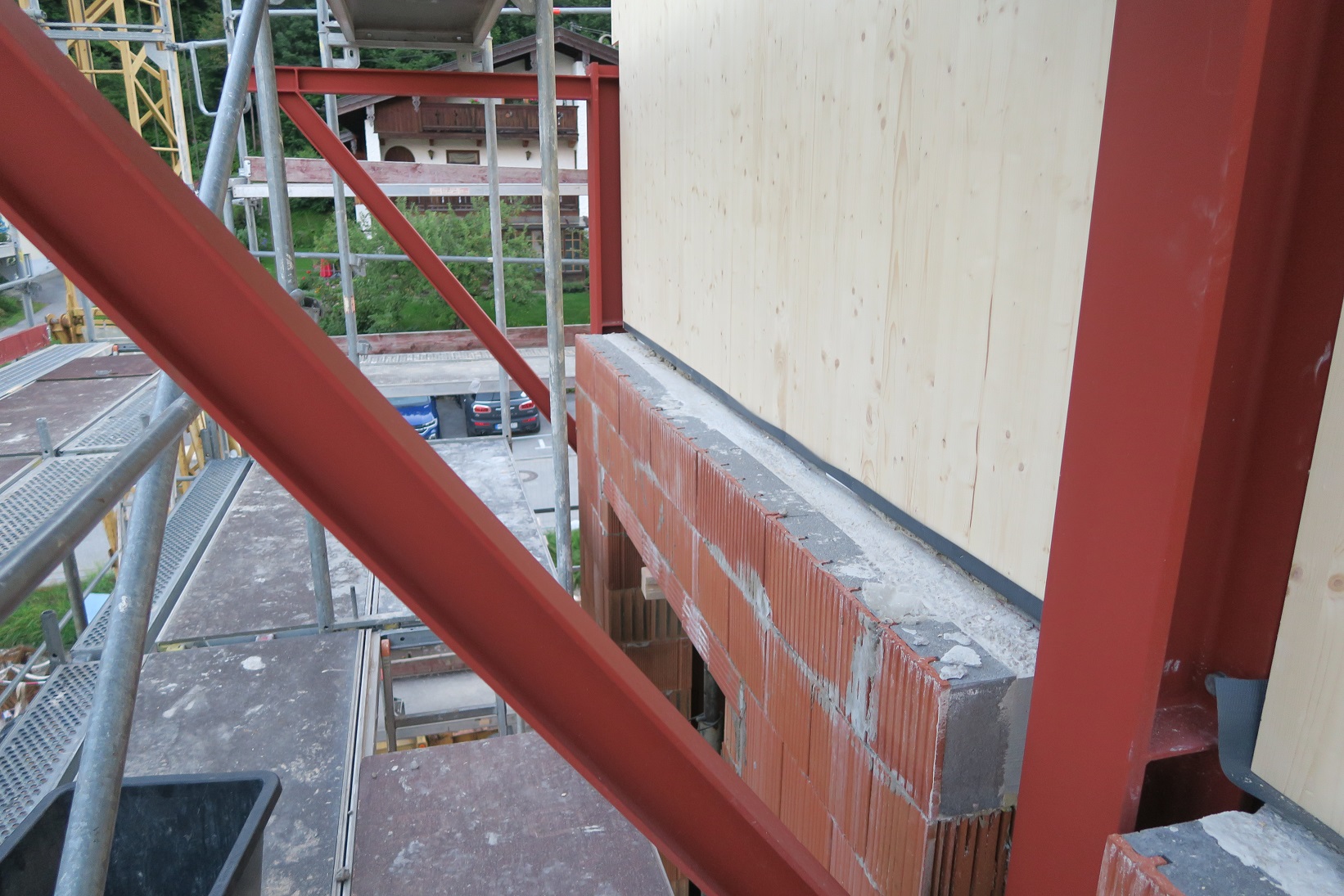

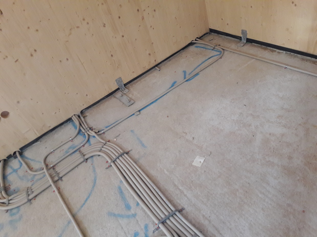

    Das ist Quatsch. Solche Fugen müssen auch zeit-, feuchte- und lastabhängige Verformungen aufnehmen können, eine "starre" Fuge zwischen zwei derart unterschiedlichen Bauteilen (Massivdecke/Brettschichtholzwand) kann das schlicht und einfach nicht... MAl abgeshen davon, dass auch die Anschlüsse an die Stahlrahmen und das was der Elektriker da veranstaltet hat hoch verdächtig aussehen, ist das mit der unteren Fuge einfach nicht richtig. Auf dem einen Bild mit den Stahlrahmen meine ich übrigens eine sehr schlampige Ausführung der Fuge zu sehen, der Quellmörtel scheint sehr ungleichmäßig eingebracht worden zu sein und es sieht auch so aus als gäbe es da "Unterlegklötze" an denen das Mörtelbett ganz unterbrochen ist... Selbst wenn man die Fuge als theoretisch richtig geplant ansieht (was sie ME nicht ist), praktisch ist es dann so trotzdem nicht dicht...
    Kommt man von aussen noch ran, oder ist da auch schon alles fertig?

    2. Ihr Hinweis auf zeit-, feuchte- und lastabhängige Verformungen ist wichtig. Das war uns noch gar nicht so klar.
    3. Mit den Unterlegklötzen und den Unterbrechungen des Mörtelbetts haben Sie recht. Das ist noch an viel mehr Stellen der Fall, dass kein Mörtelbett da ist, weil darunter ein Durchbruch in der Betondecke ist. Z.B. an den Stahlrahmen, den Stahlträgern für die Balkone und an Sanitärdurchführungen.
    4. Die Elektroleitungen sind vermutlich i.O., weil die Löcher werksseitig in die Brettsperrholzwände gemacht wurden. Da geht jeweils in der Wand eine Bohrung nach oben zu einer Steckdose. Die Brettsperrholzwand wird also nicht von innen nach außen durchstoßen.
    5. Die planerische Vorgabe war: "Alle Stöße und Fugen sind von Innen luftdicht abzukleben oder mit einem Fugenband zu schließen." Das ist aber offenbar nicht geschehen.
    6. Ja, es ist außen auch alles schon fertig.

    der Planer (Architekt, beauftragt mit Lph1 bis 8) vertritt keinen klaren Standpunkt. Erst sah er den Fehler klar beim Zimmerer. Dann hat der Zimmerer eingewendet, dass es Elektroleerrohre nach außen gibt, durch die man reinpusten kann. Der Elektriker hat bestätigt, dass er vier Rohre nach draußen gelegt hat (Balkonbeleuchtung), die aber innen nicht unter dem Fußbodenaufbau, sondern in den Verteilerkästen enden.
    Eine Planung der Luftdichtheitsebene scheint es überhaupt nicht zu geben, zumindest hat der Architekt auf Aufforderung nichts vorgelegt.
    Architekt und Zimmer stellen sich jetzt gemeinsam auf den Standpunkt, dass der Elektriker abdichten soll, dann der Blower-Door-Test wiederholt werden soll (wohl auf unsere Kosten?) und dann weitergesehen werden soll, falls der Wert dann immer noch nicht stimmt. Erst dann wollen sie die Fuge zwischen Betondecke und Holzwand erneut betrachten. Müssen wir dieses Vorgehen akzeptieren?

    Jein, ihr dreht euch halt im Kreis so lange die Sache mit den Leerrohren noch im Raum steht…
    Es ist halt wieder dieses Gewurtschtele... Die Fetslegung des Planers, dass da die Fugen und Stöße abzudichten sind, ist halt keine echte Planung, der Elektriker tut da irgendwas, man weiß nicht wo die Installationen ganz genau sind, ob und wie das abgedichtet ist (oder hätte sein sollen), der Zimmerer wähnt sich im unantastbaren Vertrauensverhältnis, etc...
    Ich würde den einen Versuch mit dem bd noch wagen, der Elektiker soll abdichten und dann wird der Test nochmal gemacht. Wenn es der Elektriker war könnt ihr euch mit dem ganz in Ruhe über die Kosten unterhalten, wenn nicht, dann waren die Kosten des bd wohl nur der Anfang einer ganzen Serie von Rechnungen die ihr erstmal vorfinanzieren müsst, weil wenn danach keine Bewegung in die Sache kommt, dann müsst ihr wohl zum Anwalt...
