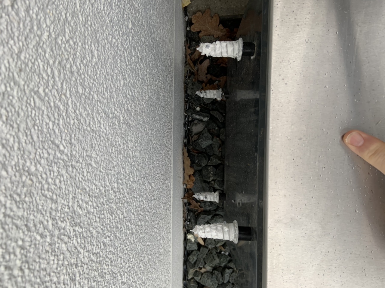

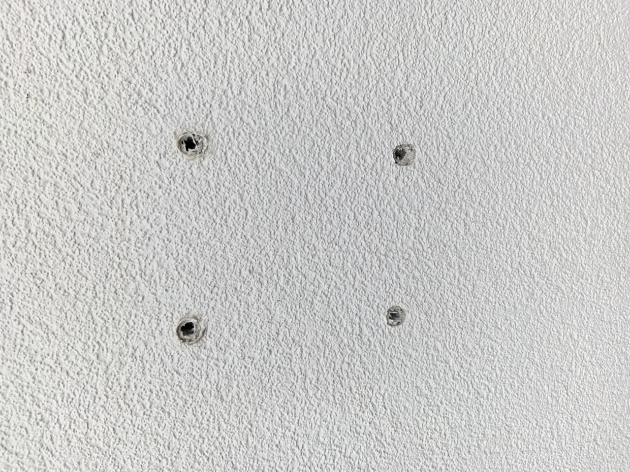

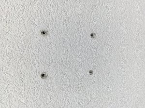

    Habe dort nun 4 Löcher. Die Dübel waren 50
    mm. Wurde von einem „Hausmeister“ montiert. Hat jemand einen Tipp, wie ich das sanieren kann unter Benutzung derselben Löcher?
    Mit noch größeren WDVS-Dübeln? Aber vorher würde ich die Löcher gerne „sanieren“. Diese Spezialschäume für die Hohlräume zwischen Platten funktionieren leider nur bis 5 mm Spaltmaße .... Vielen Dank für Tipps.

    Einfach mit einem langen Bohrer bis ins Mauerwerk bohren. Am WDVS hält das nur bis zum Nächsten, der sich dagegen lehnt.

    Von alleine fällt der Briefkasten ja nicht raus. Rausgerissen worden? Stümperhaft befestigt?
    Welche Dübel, Schrauben wurden verwendet?
    Habe ja selbst einen an der Dämmung montiert. Hält „bombenfest“.

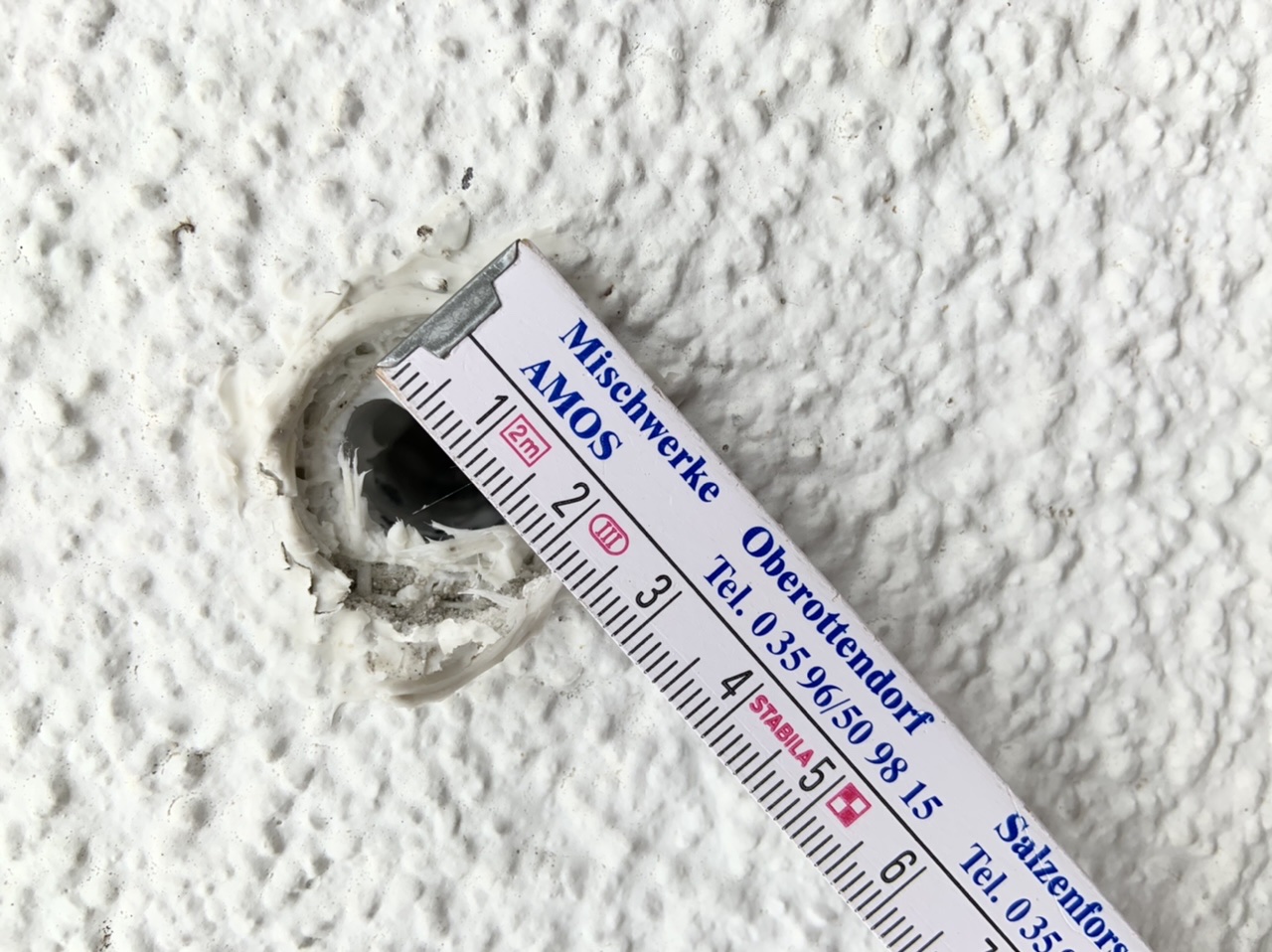

    Die jetzigen Dübel sind 50 mm. Das Loch ist natürlich „ausgefranst“. Dh Man bräuchte jetzt dickere Und längere Exemplare.
    Die Windlast ist mE nicht zu unterschätzen. Und womöglich das „Stopfen“ , wenn kleine Sendungstaschen in den Schlitz gegeben werden.

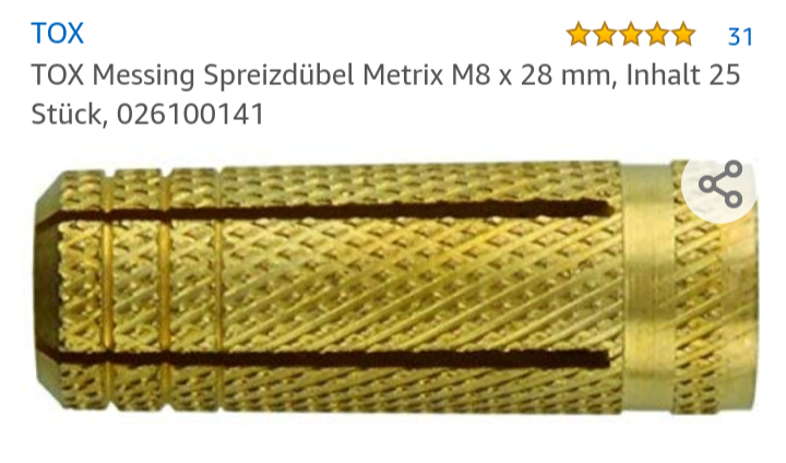

    Danke! Ist Kalksandstein im Großformat. Das sollte doch gehen. Oder? Dh langen Bohrer beschaffen (8er), die Tox-Dübel und Meterware Gewindestangen.
    Dann wären noch die Löcher (ca. 5 cm lang x 2 cm im Durchmesser). Wie würdet Ihr die verfüllen? Silikon kann wandern... Bauschaum? Nicht dass die Expansion den Putz sprengt :-0.

    Mit PU-Dichtmasse, si** Facade 250 zum Beispiel. Gibt's auch in weiß.

    KS ist perfekt.
    Durch die vorhanden Löcher bohrst Du die Neuen. Zusätzlich verschließen musst Du die nicht.
