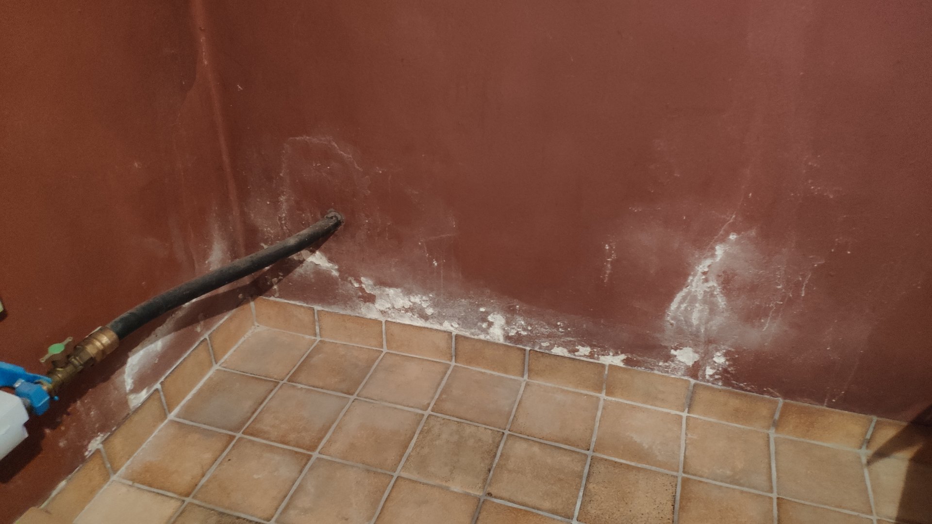

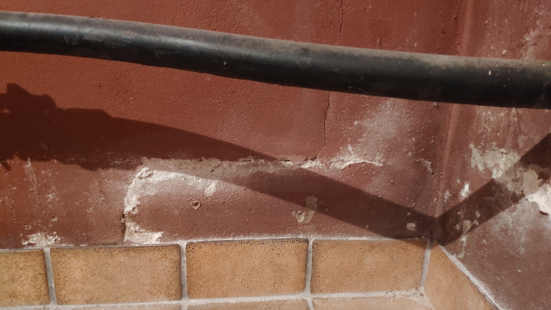

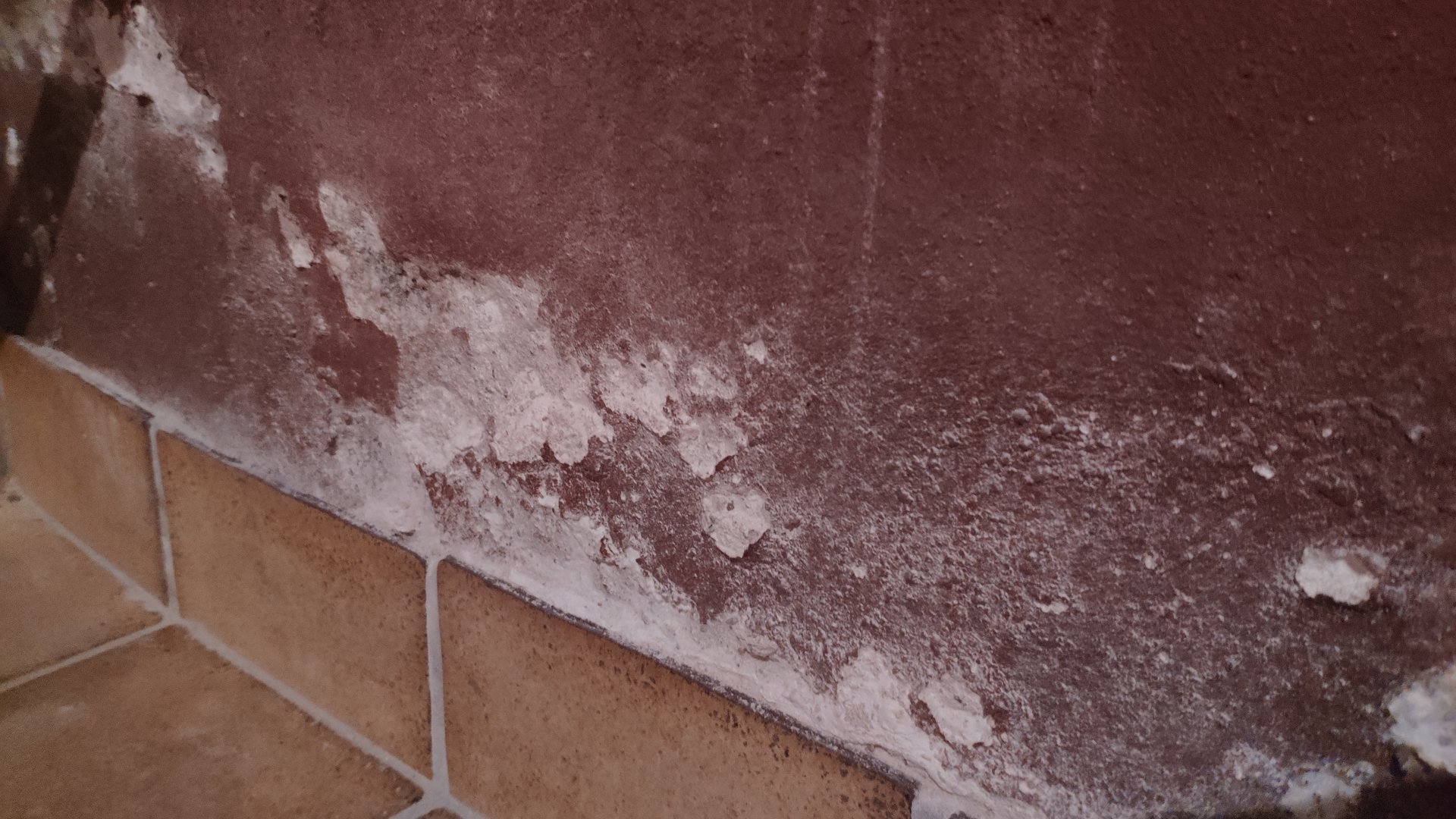

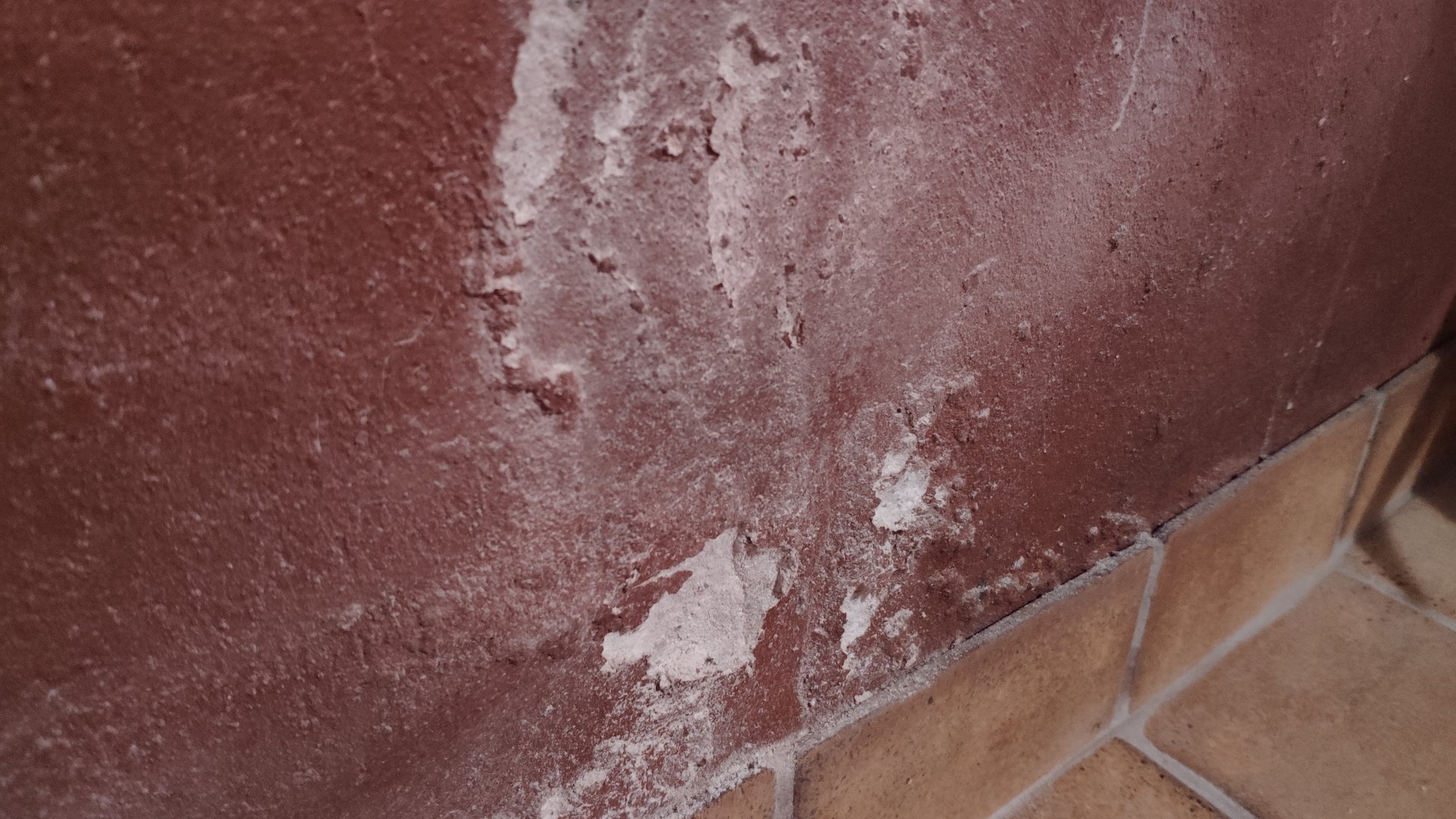

    Vor ein paar Monaten habe ich ein Haus gekauft (BJ 1968, Massivbauweise, haupts. HBL) und nun beim Umräumen der (vom Verkäufer übernommenen) Pallet-Säcke die auf den Fotos im Anhang erkennbaren Schäden an Kellerwänden entdeckt. Es handelt sich um Außenwände, wobei die linke freistehend ist und die Rechte unterhalb der Erdoberfläche liegt.
    Hier ist eine weiße Substanz zu finden, die bei Berührung feinstäubig abbröckelt. Ich habe schon mal etwas davon Gehört, dass Kalk aus Mauerwerk austritt, weiß aber nicht, ob es sich hier um dieses Phänomen handelt. Gleichzeitig sieht man auch, dass Risse entstanden sind.
    Insgesamt fühlt sich nichts feucht an. Die weiße Substanz bröckelt wie gesagt auch sehr feinstäubig und trocken ab. Dass es sich dabei nur um den Putz handelt, glaube ich nicht, da auch größere "Knubbel" davon auf der Wand sitzen. Ich hab aber leider keine Ahnung.
    Falls jemand dieses Phänomen kennt, wäre ich für Hinweise sehr dankbar. Besonders die Frage, ob es sich auf die Statik o.ä. auswirken kann, interessiert mich natürlich sehr.

    Das Weiße ist Salz. Du kannst ja mal etwas auf den Finger machen und lecken, es sollte salzartig schmecken (das ist kein Speisesalz).
    Das ist bei BJ 1968 vollkommen „normal“. Da kommt manchmal etwas Wasser von außen ins Mauerwerk und trocknet dann wieder, über die Jahre bildet das zurückbleibende Salz diese weißen Flecken. Abwischen und gut…

    Ich hab grad mal etwas probiert und es schmeckt tatsächlich etwas salzig.
    Da es aber nur an der Ecke austritt und der gesamte Rest des Kellers so etwas nicht zeigt, gehe ich mal davon aus, dass es dort mehr Wassereintritt gibt, als an den anderen Wänden. Ist es sinnvoll, dort mal die Drainage und Abdichtung kontrollieren zu lassen? Es entstehen schließlich auch Risse...

    Vielleicht sind da auch Risse entstanden, durch die dann das Wasser hereingekommen ist… Man weiß es nicht wie herum es war…
    Wie auch immer, was für eine Drainage und Abdichtung es bei dem BJ 1968 gibt wäre wirklich mal interessant zu erfahren. Wie man die Abdichtung kontrolliert ohne alles auszubuddeln auch…
    Du kannst das alles tun, das wird aber nicht billig, im Gegenteil… So lange das nicht massiv schlimmer wird, täte ich persönlich bei mir daheim da aber nicht viel mehr, als alle 15 Jahre mal das lose Zeug und das Salz abzukratzen und den Putz etwas auszubessern. Meine Meinung.

    Hmm, okay. Dann beobachte ich es mal und lasse bei Gelegenheit mal einen bekannten draufschauen, der sich mit so etwas ein wenig auskennt.
