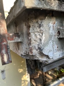

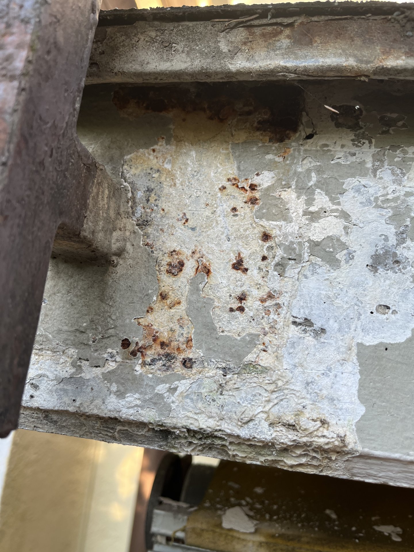

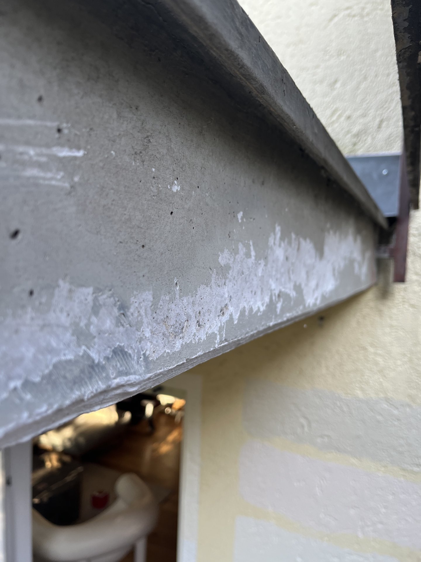

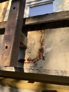

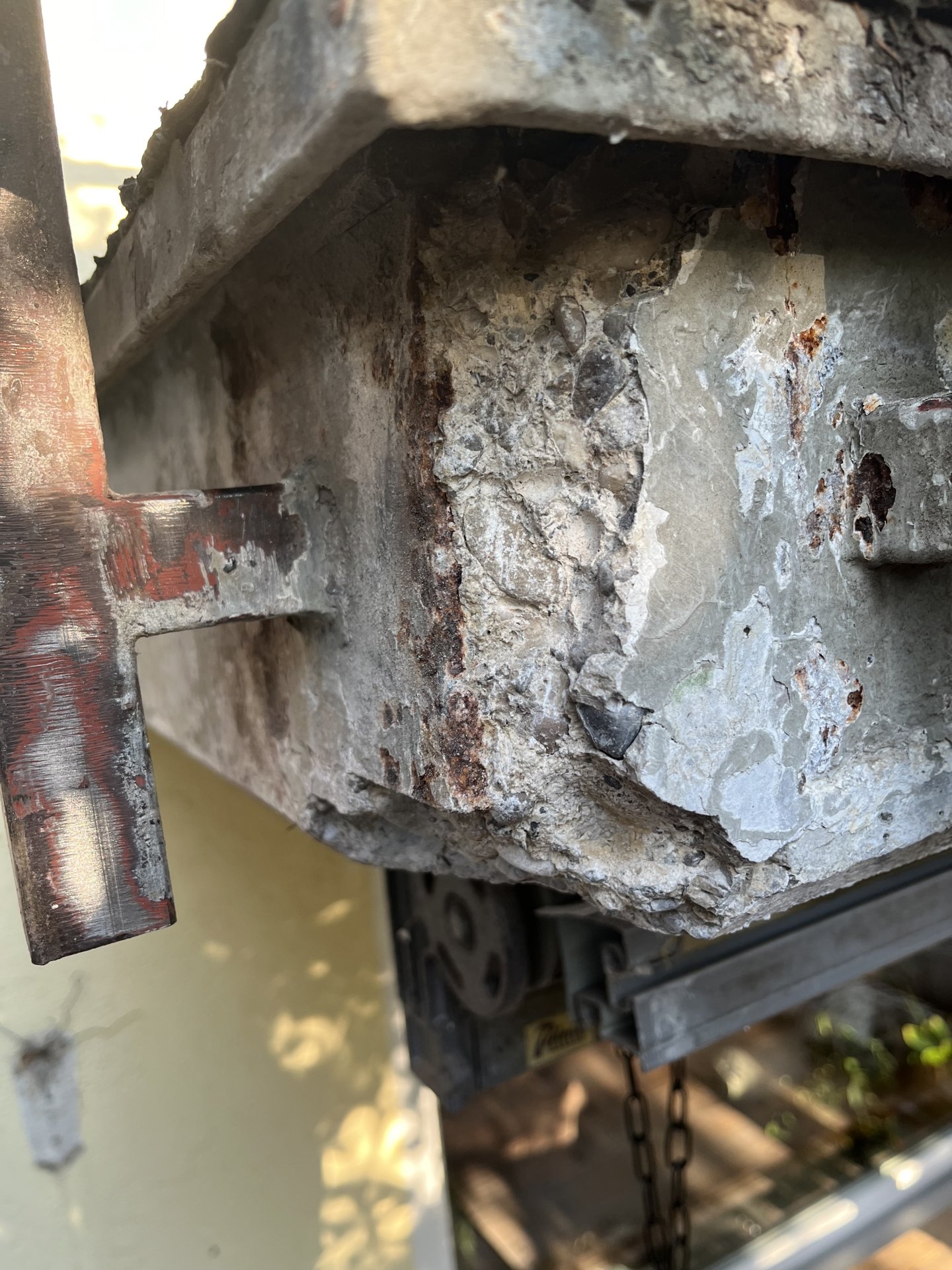

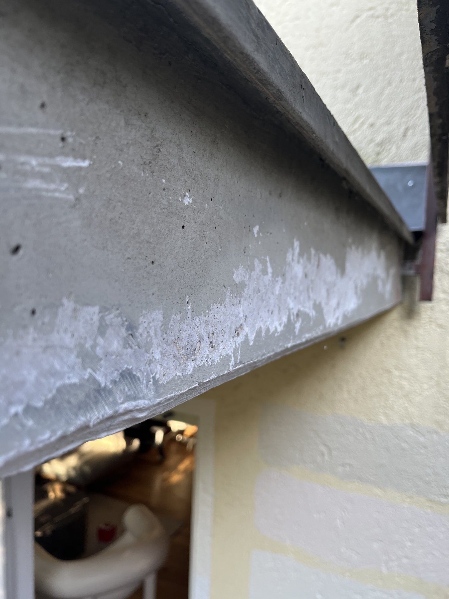

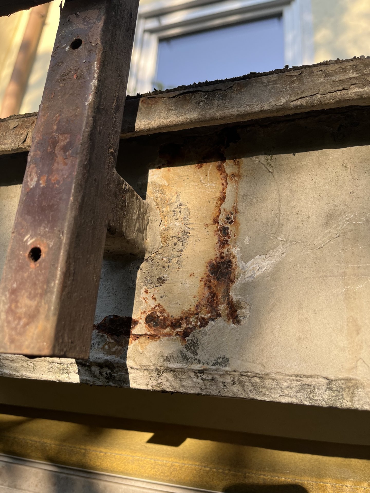

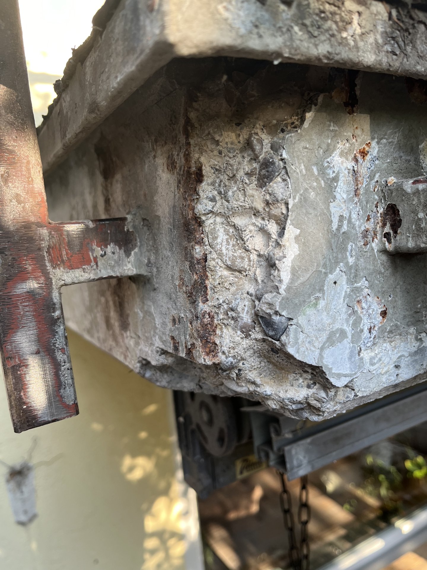

    ich habe heute versucht, die alte Farbe von unserer Balkonplatte zu entfernen, was leider nicht ganz problemlos abgelaufen ist. Während der Arbeit ist der Putz an einigen Stellen abgebröckelt, und ich habe auch ein paar rostige Stellen an den Stahlträgern entdeckt.
    Jetzt stehe ich vor drei Fragen, bei denen ich mir unsicher bin:
    1. Müssen die Farbreste vollständig entfernt werden, bevor ich neuen Putz auftragen kann? Ich frage mich, ob der neue Putz möglicherweise nicht richtig haftet, wenn noch Reste der alten Farbe vorhanden sind.
    2. Wie gehe ich am besten mit den leicht rostigen Stellen um, bevor ich verputze? Muss ich hier spezielle Maßnahmen ergreifen, bevor ich den neuen Putz auftrage?
    3. Wie stelle ich am besten die Ecken und Kanten wieder her? Ich dachte daran, eine Holzverschalung zu bauen und die beschädigten Stellen mit Beton auszubessern. Ist das die richtige Vorgehensweise, oder gibt es bessere Methoden?
    Vielen Dank schon mal für eure Hilfe! Jeder Tipp ist willkommen.

    Ja, es gibt bessere Methoden. Die sind aber nicht DIY-geeignet.
    Das Geländer muss entfernt, die losen Betonteile abgeklopft und die freiliegende Bewehrung sandgestrahlt werden. Schau am besten mal nach Betoninstandsetzungsfirmen in deiner Nähe. Habe bei mir eine ähnliche Situation. Wir haben eine Firma ausfindig gemacht, die übernimmt (bei Bedarf) auch das sandstrahlen des alten Geländers und lässt es im Anschluss verzinken.
