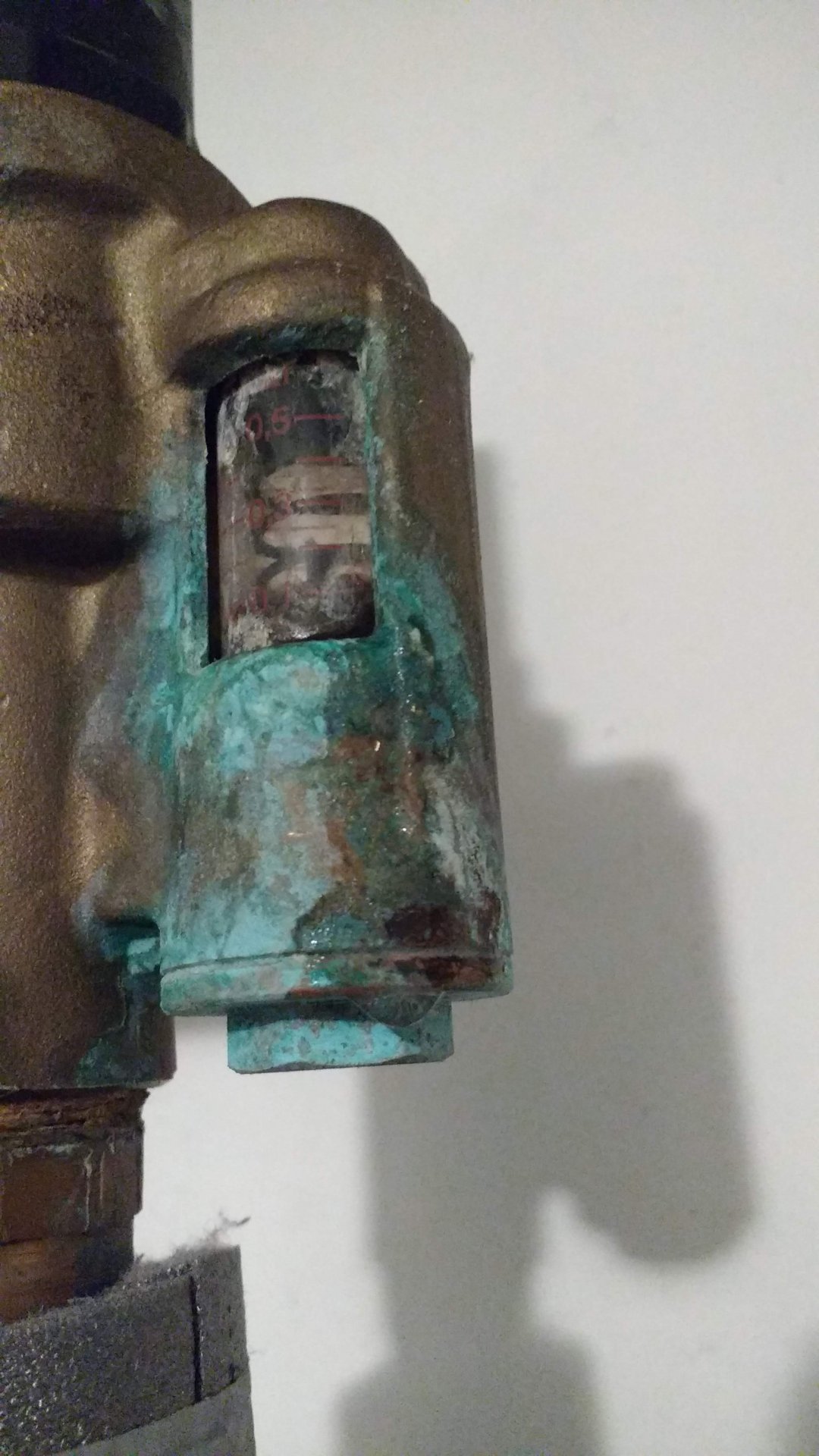

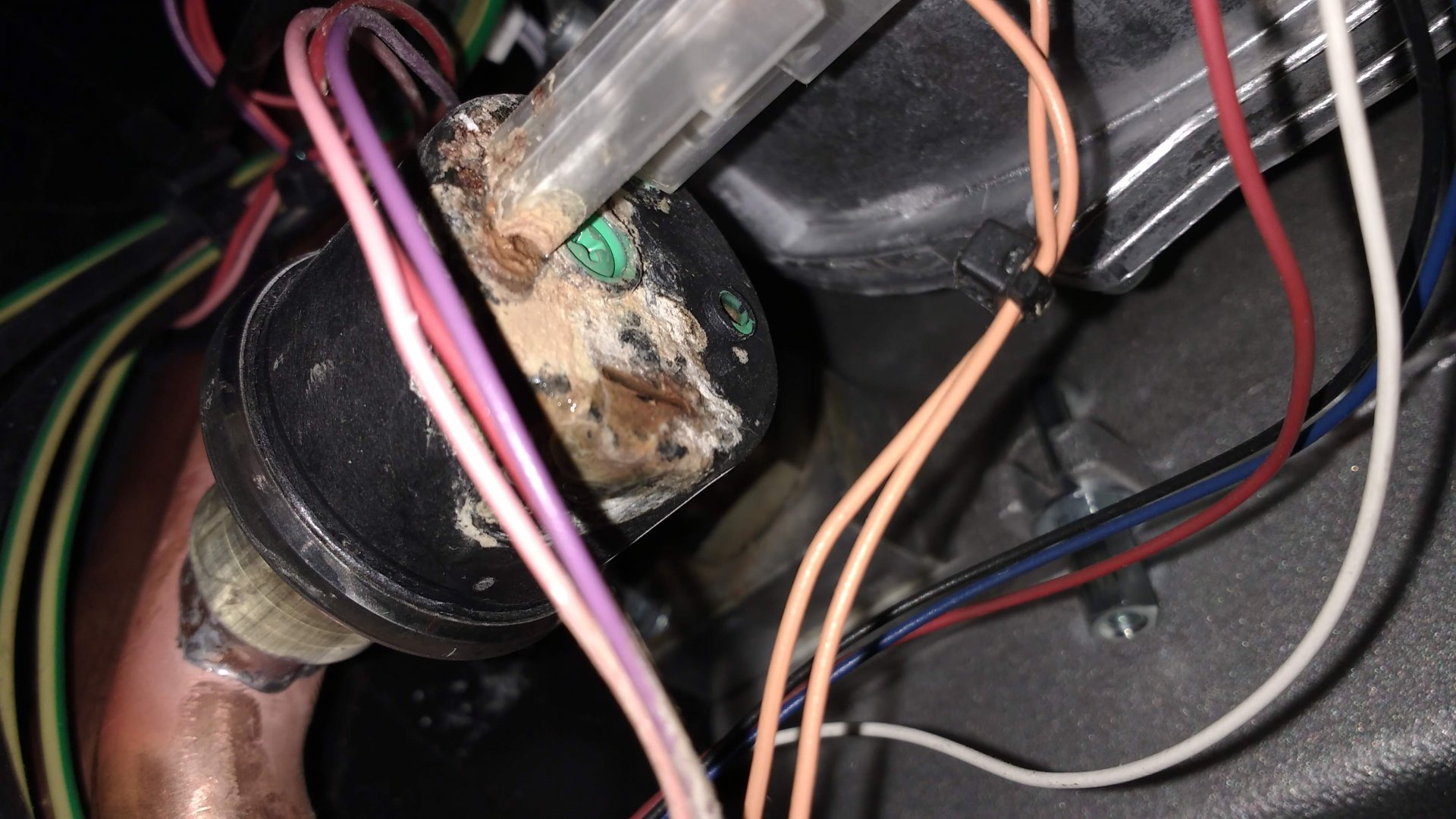

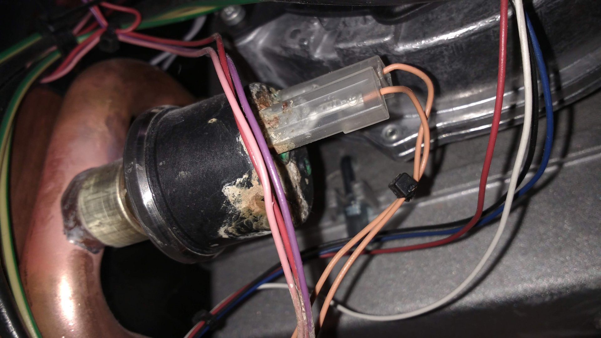

    vor einigen Tagen stellt ich fest, dass wie auf dem Foto zusehen, der Druckwächter undicht ist.
    Heute stellte ich noch zusätzlich fest, dass das Ventil auf dem dritten Foto auch undicht ist.
    Ist das Zufall, oder oder hat es vielleicht einen anderen Grund?!

    Das ist doch bedeutungslos, ob die beiden gleichzeitig undicht wurden oder gleichzeitig die undichte Stelle entdeckt wurde.
    Der Druckwächter muß ausgetauscht werden. Basta!
    Den neuen mit Hanf und Fermit eindichten und fertig.
    Was man an der anderen Stelle austauschen oder abdichten muß , kann ich nicht erkennen.
    Aber wenn es undicht ist, austauschen.
    Das ist nach den Spuren schon das ganze Jahr undicht.

    Vor einem Jahr wurde der Wärmetauscher gewechselt, da hab ich den Meister schon darauf aufmerksam gemacht, das der Druckwächter Kalkspuren am Stecker hat...er fand das nicht besonders schlimm...naja ich habe im vertraut
    Würde den Wächter und das Ventil gerne selbst wechseln, ist das machbar, oder brauch man dafür Spezialwerkzeug?

    Der Druckschalter sollte erneuert werden. Einfach mit der nächsten Wartung mit wechseln lassen. Dauert nicht länger als 5 Min.
    Das andere ist ein Überströmventil, das weiterhin ein Wasserumlauf in der Anlage stattfindet, wenn alle Heizkörperventile geschlossen sind. Sonst gibt es unschöne Klopf und Poltergeräusche.

    Der Schalter und das beschriebene Überströmventil sind definitiv undicht, es bildet sich jeweils an beiden nach wenigen Minuten ein Tropfen.
    Vielleicht ist ja auch das Überströmventil der Grund für das seltsame Tropfen, denke die müssten erstmal gewechselt werden, damit man diese ausschließen kann.
