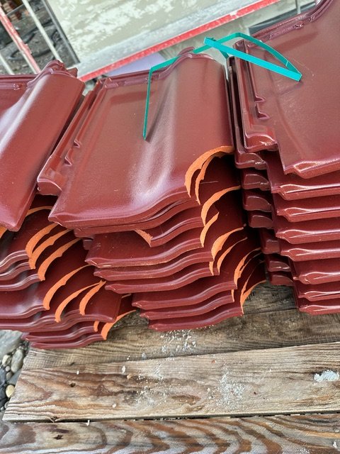

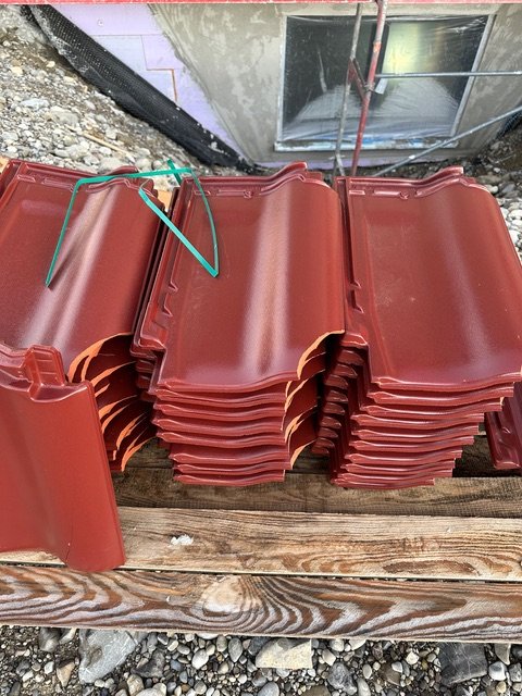

    wir melden uns, da wir seit mehreren Monaten ein Problem mit der Qualität unserer Dachziegel von Braas haben.
    Es geht um die Dacheindeckung eines EFH im Neubau.
    Auf Grund Optik haben wir uns für die Braas Rubin V11 entschieden.
    Schon bei der Ersteindeckung durch den Zimmerer ist aufgefallen, das ungewöhnlich viele Dachziegel brechen. Das Bruchmuster bei allen Dachziegeln ist exakt das gleiche, immer bricht das selbe Eck.
    Nach Begehung durch den Spengler exakt das gleiche Problem.
    Wir haben Kontakt mit der BMI Group aufgenommen, welche Braas vertreibt. Uns wurde ein Vertriebler sowie Gutachter von BMI vorbeigeschickt, welche sich den Sachverhalt vor Ort angesehen haben. Bei der Begehung eines kleinen Teilbereichs des Daches brachen auch unter der Begehung des Experten mehrere Ziegel.

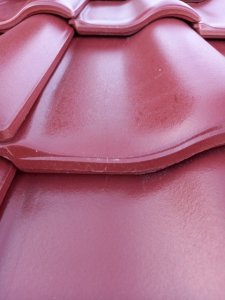

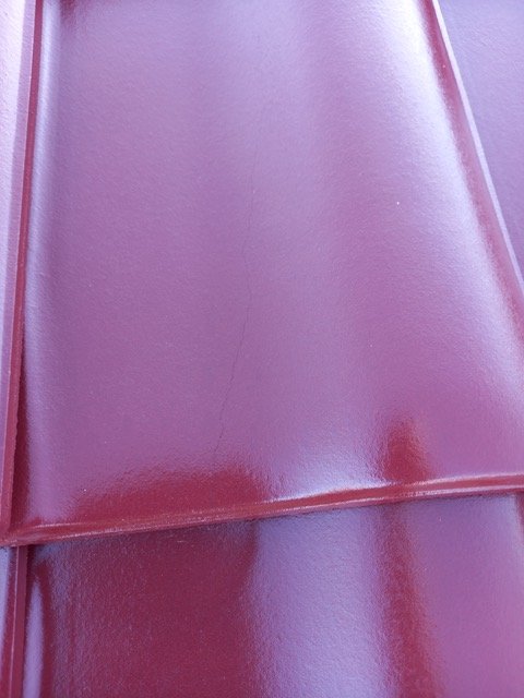

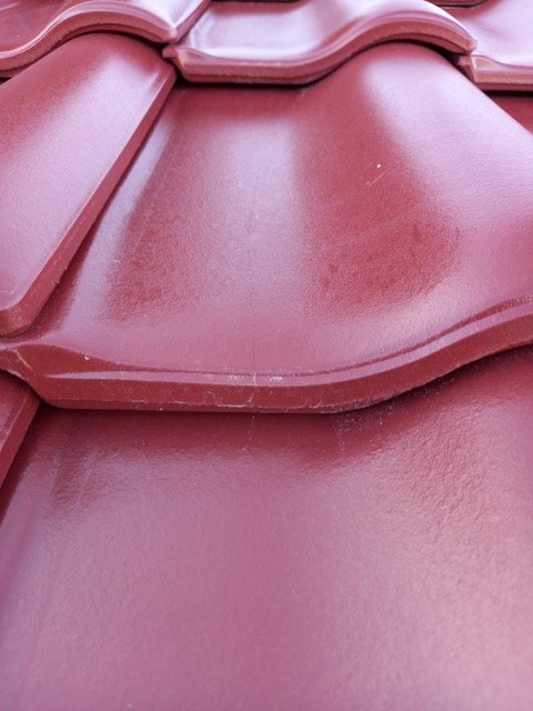

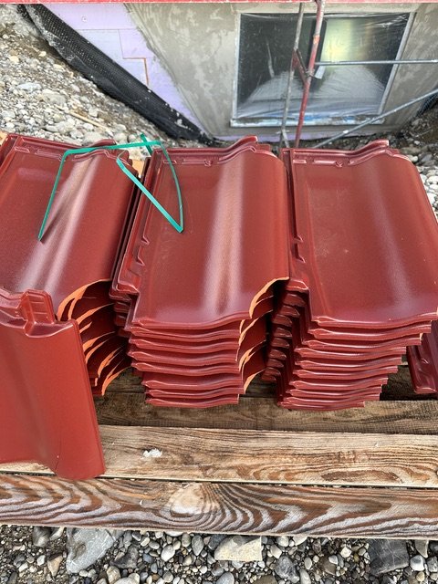

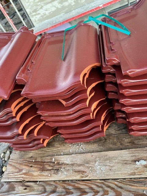

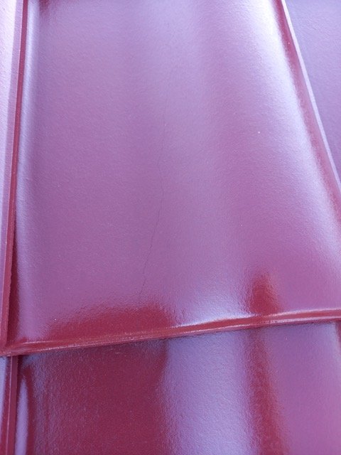

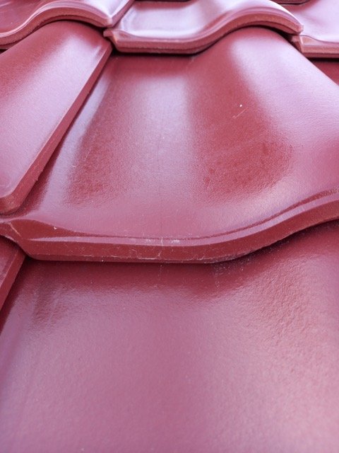

    Anbei ein paar Bilder. Das Schadenbild ist durchweg identisch. Ca. 300 gebrochene Ziegel bisher.
    Zusätzlich haben wir feine Haarrisse in den Ziegeln nach starkem Schneefall als auch sehr kalten Temperaturen festgestellt.
    Interessant ist ebenfalls der Umstand, dass Ziegel aus einer anderen Charge, gleiches Fabrikat jedoch anderes Werk, optisch an den Auflageflächen von den unseren unterscheiden und auch allesamt bei normaler Begehung nicht brechen.

    Nach einer weiteren Runde inkl. Einbindung eines großen Baustoffhandels welcher unsere Platten/Ziegel bezogen hatte, haben wir nun eine komplette Neueindeckung erhalten.
    Unser Problem konnte nun doch im Werk nachgestellt werden, somit wurden alle Kosten übernommen.
