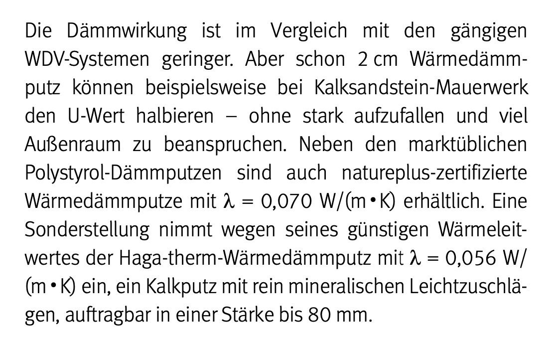

  6. #6 MikeMiller, 23.01.2022
    MikeMiller
    MikeMiller
    20.01.2022
    Das hab ich von hier:
    "ALTBAUSANIERUNG"
    mit nachwachsenden Rohstoffen, Seite 37
    Von Dr. Ing. Andreas Schütte
    Also müsste eigentlich ein aussen liegender Wärmedämmputz mit Lambda 0.037 W/mK wohl doch effizient anwendbar sein, auch bei nur 20 mm?
  7. #7 Ungarnfreund, 25.01.2022
    Ungarnfreund
    Ungarnfreund
    22.11.2011
    105
    16
    Proggrammierer
    Bad Schwartau
    Quatsch, dann müßte das Klima in alten Burgen schön angenehm sein.
    Gerade Dämmung bringt da etwas.
  8. #8 Gast 85175, 25.01.2022
    Gast 85175
    Gast 85175 Gast
    Ein echter Wärmedämmputz auf Bruchstein ist eine aufwändige Sache und ob man sich das wegen der 2cm antun muß ist eine Frage die ich für mich mit einem klaren Nein beantworten würde. Mich würde ja schon interessieren wie man die 2cm auf dem Bruchstein überhaupt durchgängig hinbekommen will, aber das ist wieder eine andere Frage…
