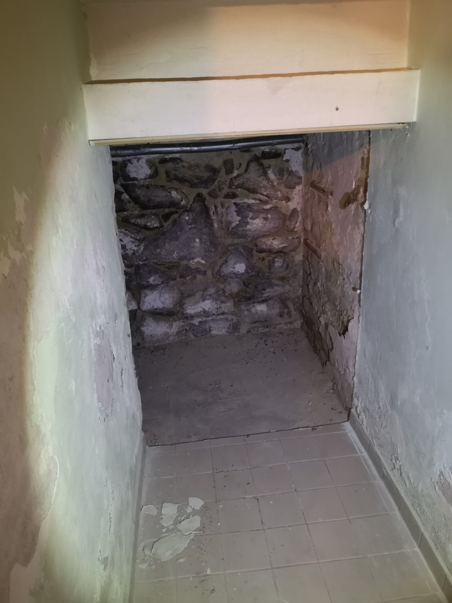

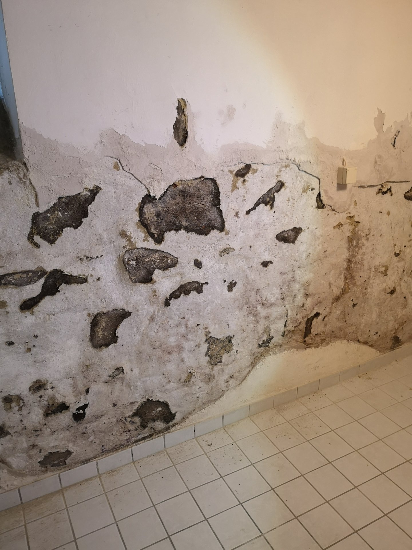

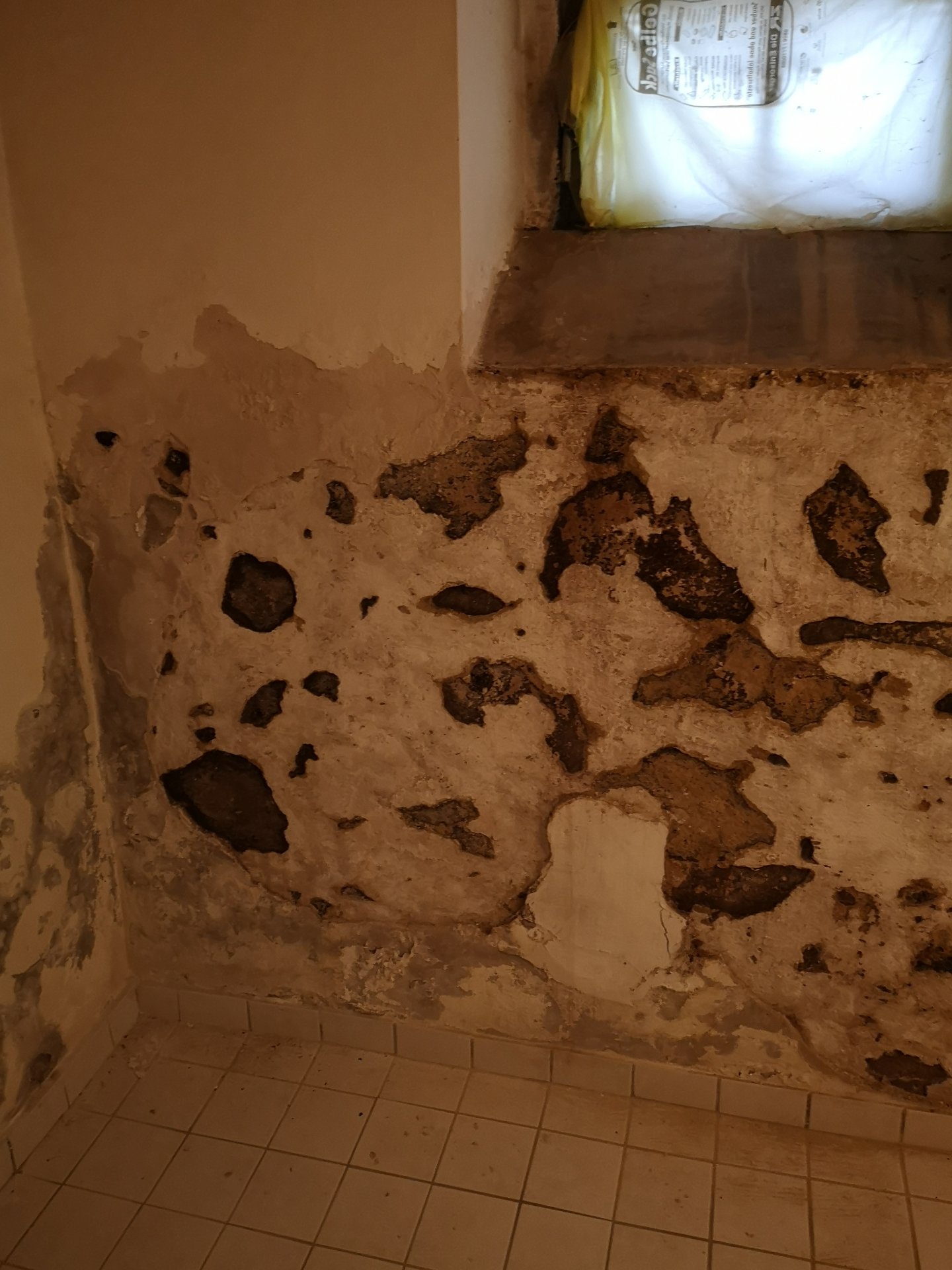

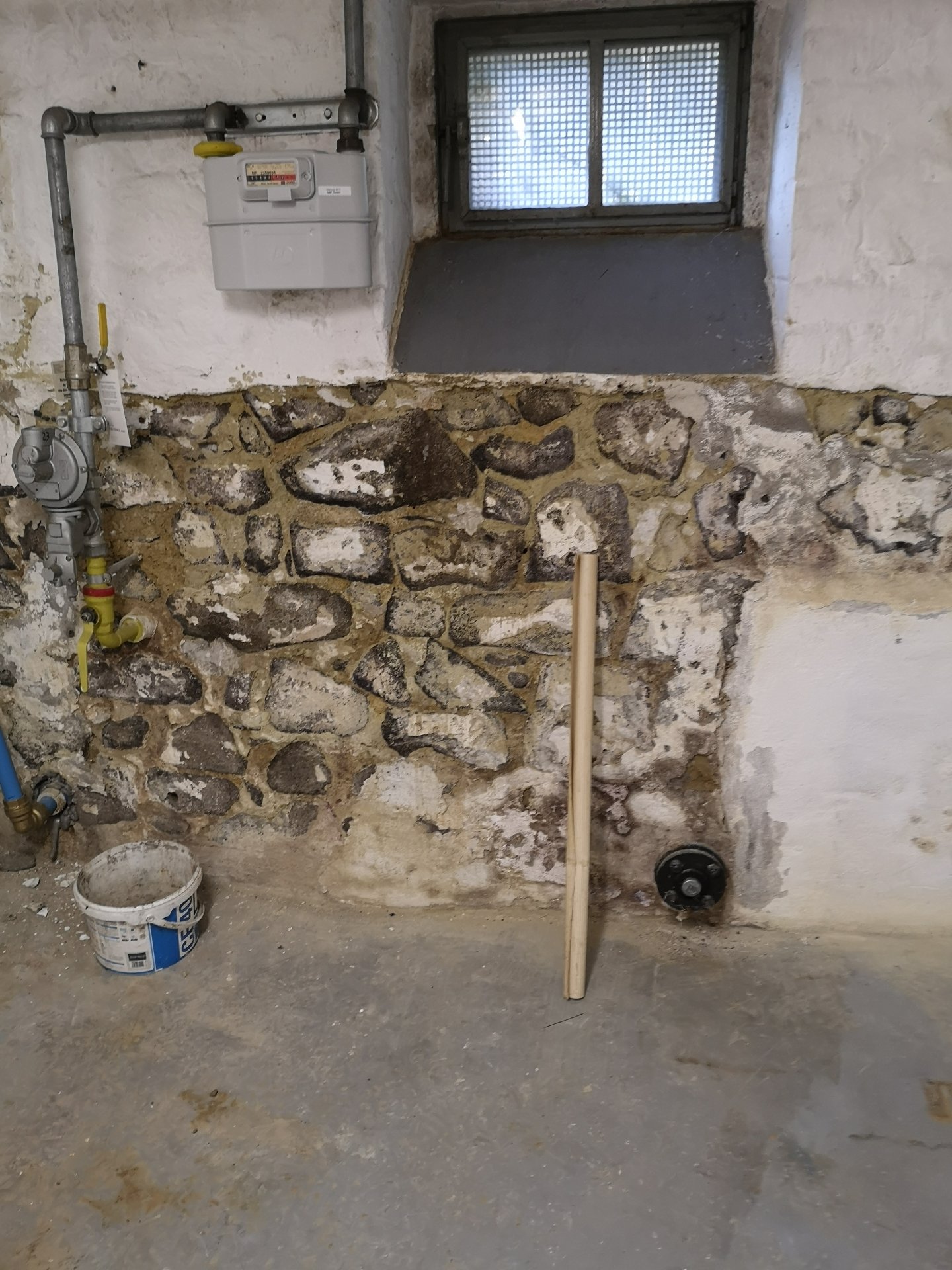

    ich plane den Kauf eines Hauses Baujahr 56. Der Keller ist Bruchstein und sehr feucht. Die Maklern meinte das ist normal Baujahrbedingt, damals waren Keller eben nicht als trockener Wohnraum konzipiert. Die Mauern wurden innen verputzt und sehen jetzt ziemlich Schwaz aus. Angeblich gehören Bruchsteinmauern unverputzt damit sie atmen können.
    Es ist okay für uns den Keller nicht zum Wohnraum umzubauen, aber ich habe Angst, dass die Feuchtigkeit der Bausubstanz schadet.
    Meine Fragen wären was meinen Experten zu den Bildern? Sieht das schlimmer aus als es ist? Was könnte als Sanierungsmaßnahme Frage kommen und besonders, was kostet es?
    Würde mich über eine Einschätzung freuen. Wohnfläche auf 2 Etagen ist übrigens 125qm.

    Einmal drumherum 'buddeln' , Abdichtung herstellen ggf Hori einbauen , innen den Putz weg und neu verfugen, solange kein Wasser durchdringt bleibt es überschaubar , entscheidend ist hier dein Zutrag an Feuchte / Wasser - Kriterien wie hohes GW , drückend oder stauendes Wasser, wären der Killer.
    Kosten sind schlecht absehbar , da auch einiges in Eigenleistung erbracht werden kann , auch die Preise für Material ziehen noch deutlich an , aufgrund fehlender Angaben schätze ich grob ( Gebäude 8x8m ca GOK -1,25 m ) Abdichtung ( ohne Hori ) ab 25k rum
