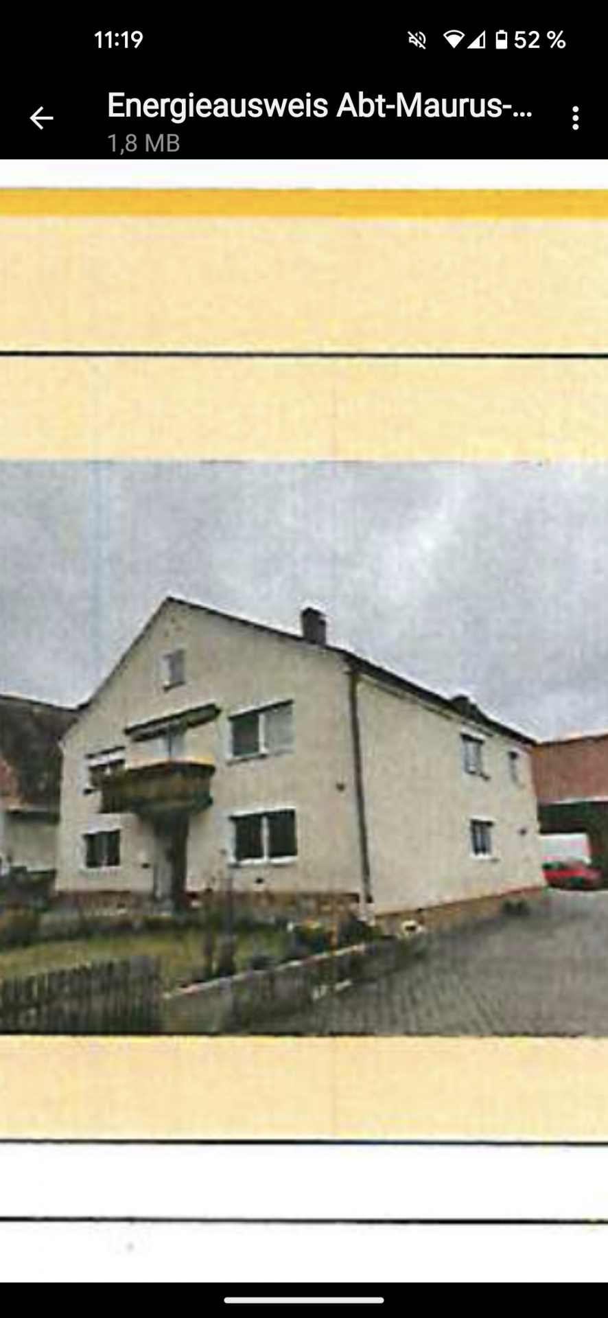

    Hallo zusammen, Haus sanieren
    Jurahaus BJ. 1930, EG Bruchsteinmauer 50cm, OG Ziegel 36,5cm.
    Einzelmaßnahmen Förderung, so dass ENEV eingehalten wird.
    Hat hier jemand Erfahrung mit der Fassade?
    - Außendämmung? Sehe ich nicht als sinnvoll
    - Dach wird neu eingedeckt und die oberste Geschossdecke gedämmt.
    - Teilunterkellert
    - neue Heizung wird eingebaut (Pelett)
    - Fenster 2-fach verglast aus Kunststoff, sind noch gut erhalten, evtl nur Dichtungen neu einbringen.
    - großes Thema ist auch noch der Sockel.
    Würde mich über Antworten freuen.
    Gerne Fragen stellen, falls noch Angaben benötigt werden.
    Vielen Dank schon mal.

    Dämmung oberste Geschossdecke, Außendämmung dran, Flächenheizung (oder Niedertemperaturheizkörper) und Wärmepumpe. Was ist die Frage beim Sockel? Welchen U-Wert haben die Fenster? Bei mir sieht's mit den Fenstern ähnlich aus, da lohnt ein Tausch vermutlich nicht.

    Wie groß ist die Hütte, und wie sieht die Kubatur aus? Kleine Fenster und viel Wandfläche?
    Gibt es Feuchtigkeitsprobleme von unten?
    Ein paar Fotos könnten hilfreich sein

    - Fenster sind von 1994, sollte ich die Fassade nicht dämmen, wäre es ja kontraproduktiv die Fenster zu erneuern.
    - Kellerdeckendämmung hab ich auch schon in Erwägung gezogen.
    - 235 m2 WFL.
    - ca. 12,85 x 12,20m Außenmaß
    - muss erst Putz außen entfernen, da stellt sich mir die Frage, wie tief außen aufgraben, bzgl. Grundbruch etc.. Wegen Feuchte im Sockelbereich will ich eben diesen mal freilegen.

    Unter Berücksichtigung der Außenansicht: Fenster + Dämmung der Außenwand als System durchkalkulieren und planen! Das Ding hat viel zu viel Fläche, um die bei den dünnen Wänden ungedämmt zu lassen. Ob das jetzt Bruchstein oder sonst was ist, spielt erst mal keine Rolle. Im Gegenteil, die Bruchsteine haben vermutlich einen recht mieserablen U-Wert. Und daraus resultieren früher oder später Schimmelprobleme.
    Aber zuerst muss von unten trocken sein - WDVS auf aufsteigende Feuchtigkeit ist keine gute Idee.
    Es muss m.E. eine funktionierende Horizontalsperre vorhanden sein.
    Dabei auf jeden Fall gleich ausreichend Überstand für den Schutz des WDVS mit einplanen!

    45cm Bruchstein (exemplarisch: Sandstein) laut Ubakus U-Wert 2,735 W/(m²K)
    Macht bei -10°C AT eine geschmeidige Heizleistung von ca. 25kW. :yikes
    Übrigens: bei 40% rel. Feuchte besteht dann bereits Schimmelgefahr.
    16cm MiWo WLG 035 reduzieren die Heizleistung durch die Wand auf 1800W :wow:respekt
    Wobei dann Schimmel erst bei einer rel. Luftfeuchte >>80% zu erwarten ist
    Nur um mal so die Größenordnungen abzuschätzen.
