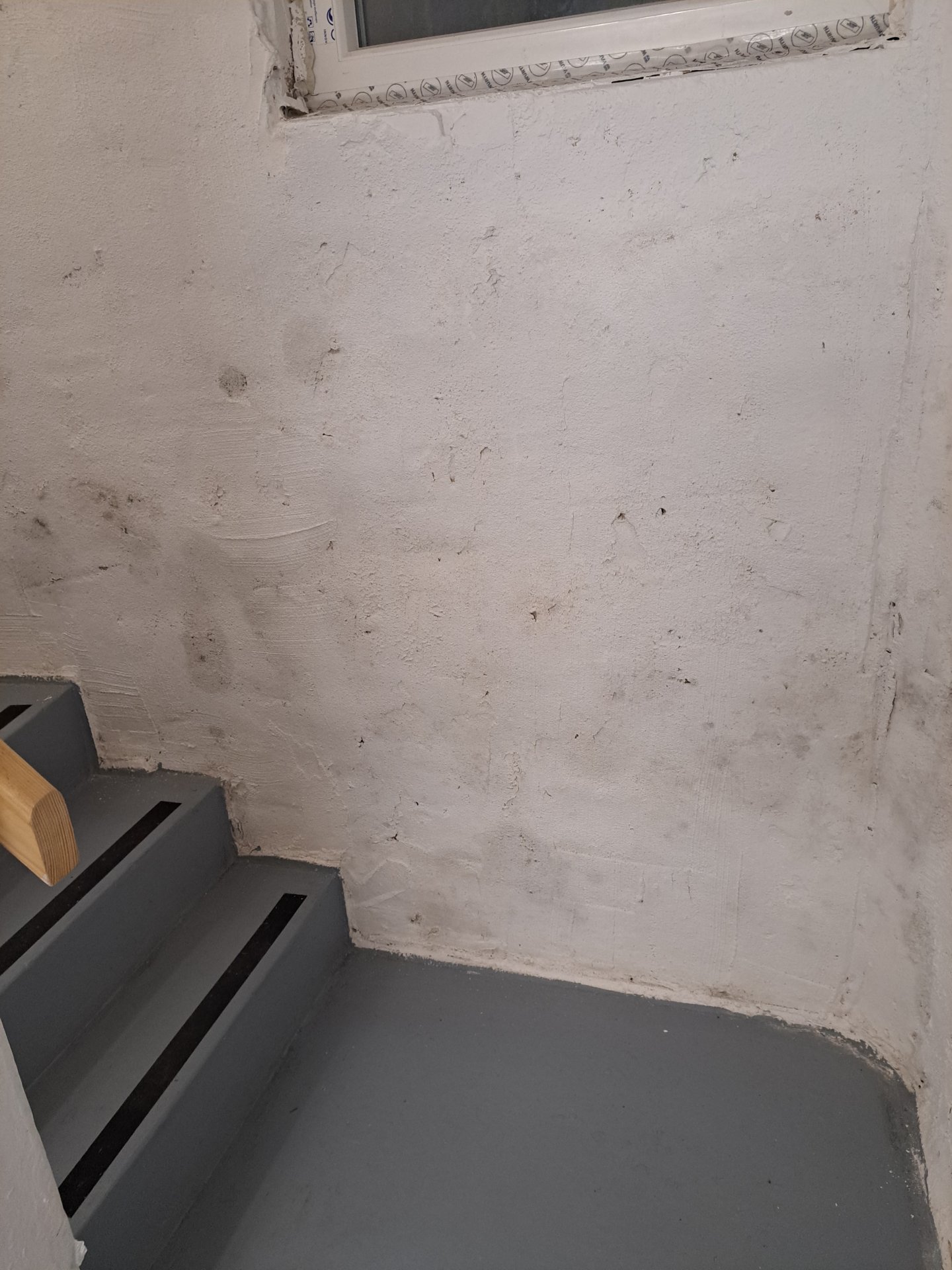

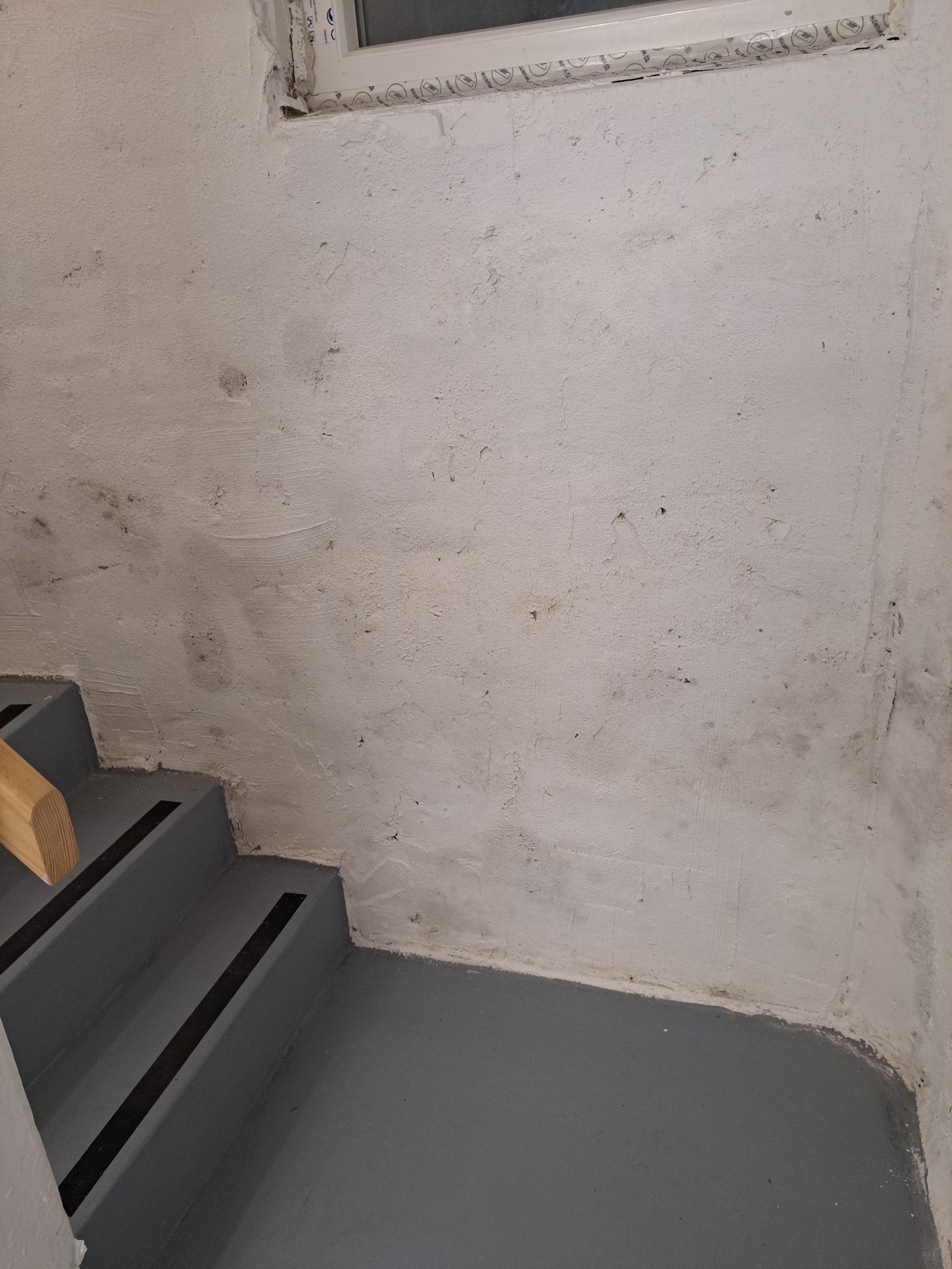

    Hallo an alle Bauexperten.
    Unser Haus aus den 50er Jahren besitzt einen Brusteinkeller. Dieser ist weitestgehend "trocken" bzw nicht nennenswert feucht.
    Jedoch haben wir eine Stelle, etwa 1,5m breit, an einer Hangseite, welche feuchte Flecken ausweist.
    Hier drückt das abfliesende Wasser aus dem Garten gegen die Wand und kommt dann durch die Fugen durch.
    Die Stockwerke darüber sind absolut trocken.
    Ich wollte eigentlich die Mauer von außen trocken legen bzw abdichten. Hier haben wir jedoch Schieferfelsen und mit einem Bagger kann man nicht bis zum Haus fahren.
    Meine Frage wäre, ob es sinnvoll ist von innen die Wand mit Dichtschlämmen abzudichten oder gibt es eine weitere Möglichkeit zu verhindern, dass Feuchtigkeit in den Innenraum kommt?
    Ich habe sonst keine Lösung wie ich draußen den Bruchstein freilegen kann.
    Ich freue mich auf eure Meinungen und Vorschläge

    Wenn du sicher bist das es von außen kommt würde ich auf jedenfall aufbuddeln und auch von außen ordentlich Abdichten. Von innen geht zwar auch ,aber im Endefekt bist du durch eine Außenabdichtung dauerhaft auf der sicheren Seite
