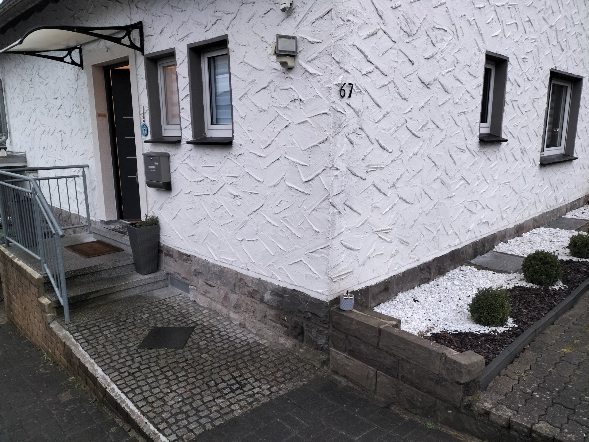

    Hallo liebe Kollegen und Kolleginnen,
    um unser Haus energetisch auf einen besseren Stand zu bringen, wollen wir die Fassade im Rahmen eines umfangreichen Sanierungskonzeptes dämmen.
    Wie und in welchem Umfang die Sanierung statt finden wird, ist noch ungewiss.
    Bevor wir Baufirmen für eine Beratung und zur Angebotserstellung hier her holen, wollte ich eure Meinungen zum Thema Begradigen der Kellerwände aus Bruchsteinen einholen.
    Die Isolierung der Kellerwände kann nur erfolgen, wenn die Bruchsteine "begradigt" werden. Was schlagt ihr hierzu vor?
    Grüße aus dem Sauerland

    Das sind Bossensteine und kein Bruchstein.

    Was wäre Ihr Vorschlag hinsichtlich der Begradigung für eine Isolierung?

    Schauen ob es Verblender sind, dann runter damit. Ansonsten mit einem Zementputz drüber.
