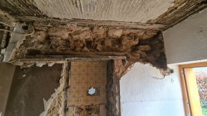

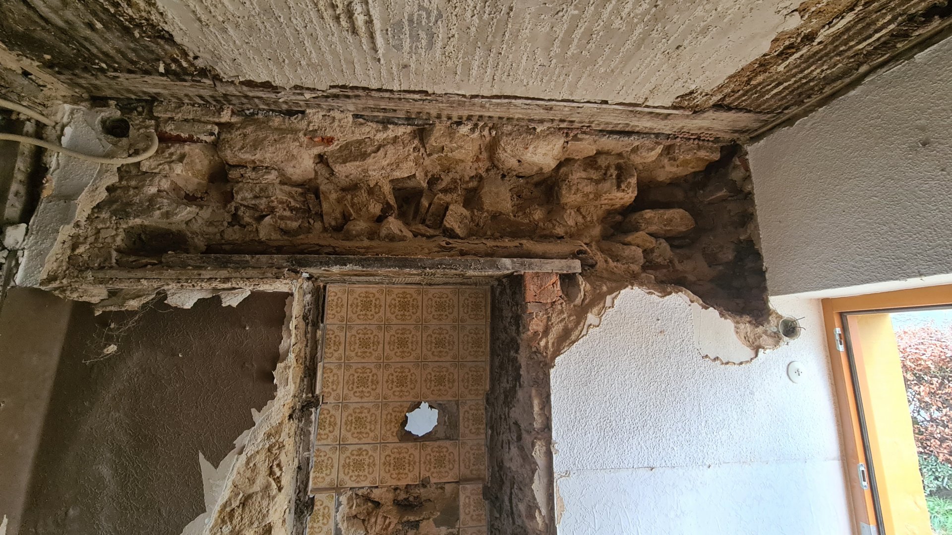

    Hallo liebe Communety,
    Wir haben seit 2 Monaten unser Umbauprojekt, eine Altbausannierung, gestartet.
    Das Haus wurde von mehreren Generationen immer wieder umgebaut und erweitert. Die Grundsteinlegung geht auf 1912 zurück und nun bin ich dran :hammer: . Wir möchten so viel als möglich in Eigenleistung erbringen und wir befinden uns gerade in der Abriss Phase. Nun stellt sich das erste Problem und hoffe das mir jemand hier weiterhelfen kann.
    Wir haben begonnen eine 40cm Bruchsteinwand zu entfernen und mussten Feststellen das größere Wackersteinen verbaut worden sind. Ansich ist sind diese mit genug Muskelkraft aus dem Mauerwerk zu entnehmen allerdings sind die oberen Schlusssteine zum Teil in Beton gegossen worden als im Oberenteil neue Kochdecken eingezogen worden sind. Siehe Bild.
    Ist es möglich die Steine einfach aus der Decke zu brechen ohne irreperable beschädigungen an der Decke zu verursachen. Die Steine sind ca 2cm im Beton?
    Vielen Dank für eure Hilfe!! :lock

    Wenn ich diese abenteuerliche Konstruktion mit der Holzplanke über der Nische sehe, dann kann das nur die dringende Empfehlung sein. Auch für das fachgerechte Abfangen der Deckenlasten während der einzelnen (Rück-)Bauzustände sollte man schon genau wissen, was man da tut.

    Ja da gebe ich dir recht, dass die Konstruktion mit der Holzplanke über der Nische abenteuerlich ist. Dies hat damals mein Großvater (Mauerermeister) eingebaut. Wir haben ,in den bereits rausgenommenen Wänden, noch mehr solcher "Holzstürtze" gefunden. Auch das Mauerwerk besteht aus allen möglichen Steinen...
    Das Gesamte Obergeschoss wurde von einer Zimmerei Fachgerecht abgefangen und es sind Stützen eingezogen (Auf dem Bild nicht zu sehen).
    Wir haben uns aber doch schon sehr über die extrem großen Steine in der Wand gewundert

    Mir ging es nicht darum ob die Wand raus kann oder nicht, weil das steht bereits fest. Sonder eher darum wie mit den Abschlussteinen oben im Beton verfahren werden soll und was die beste Methode ist diese zu entfernen

    Wenn die Statik sagt, das die Wand raus kann, dann steht bestimmt auch drin, ob und wie die benachbarten Decken und Wände zu sichern sind. Nach den Anweisungen vorgehen. Dann einen Stein an der Decke entfernen, dann siehst ob die Decke beschädigt wird. Das können wir doch hier nicht an Hand eines Ausschnittfotos beurteilen.

    als kleines Update: Wir haben heute eine Unterkonstruktion gebaut und die Steine aus der Decke gebrochen es waren 6 St. mit ca. jeweils 40-50kg. Ist mir wirklich nicht zu begreifen warum man als Abschlusssteine solchen schweren Dinger auf die Mauer hievt, aber da die Mauer ja über 100 Jahre alt ist Unter den Steinen kam Beton zum Vorschein und es sieht ganz gut aus.
