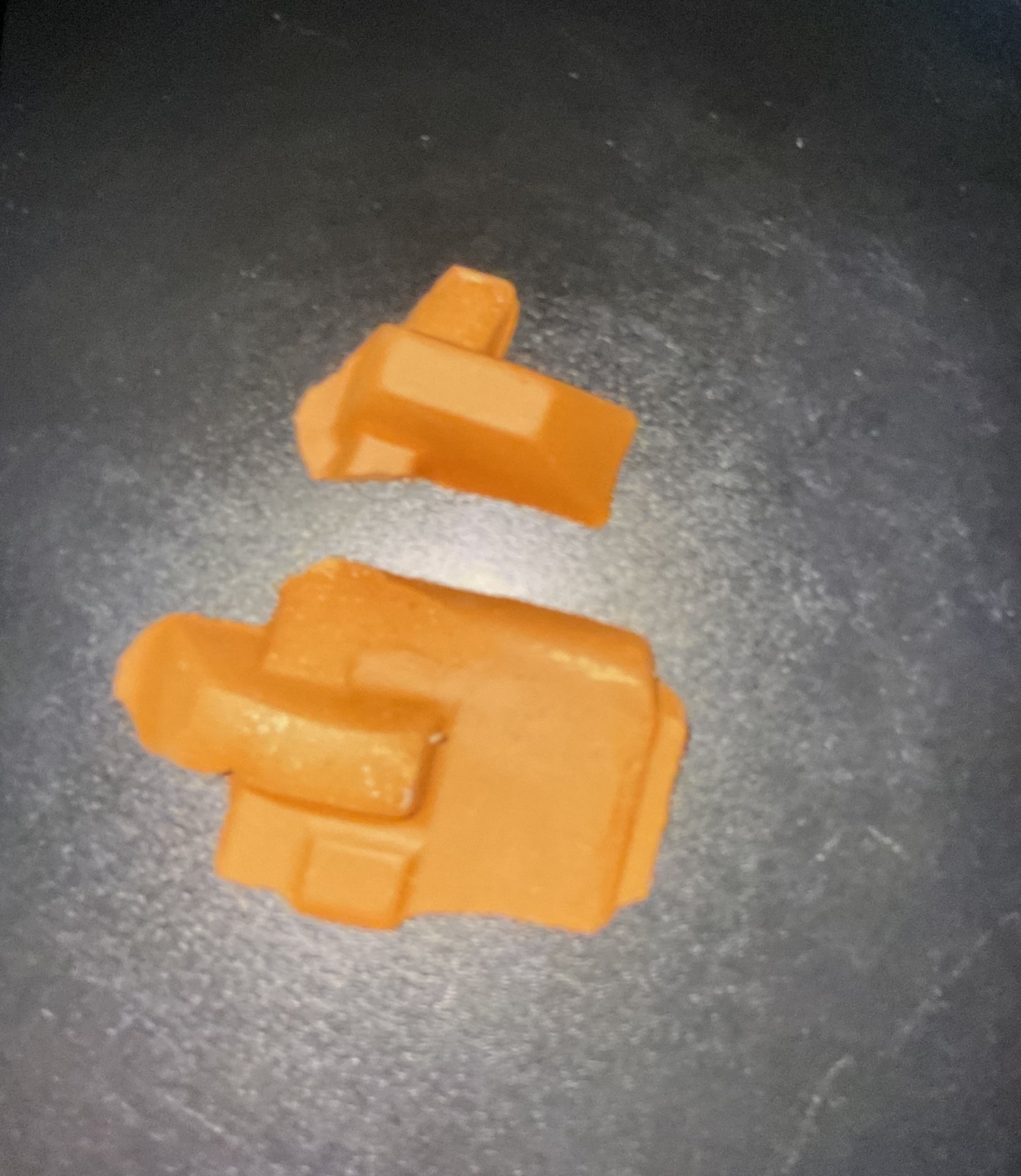

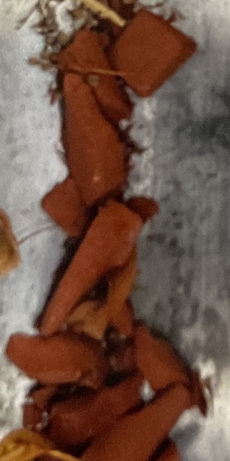

    IMG_8861.jpeg Hallo,
    danke für eure Antworten. Wo die Ziegel beschädigt sind kann ich nicht sehen, ich sehe nur die vielen Bruchstücke in der Dachrinne und auf dem Dach liegen.
    Hagen

    Auf dem ersten Bild erkennt man nichts, vermutlich sind das kleine Ecken aus dem Kopffalzbereich. Beim 2. sind das die Einhängenase. Die können beim Transport schon am abbrechen oder wurden mit Absicht entfernt um an ein Blech oder Ortgang an zudecken.

    Wichtig wäre die Rinne sauber zu machen :)
