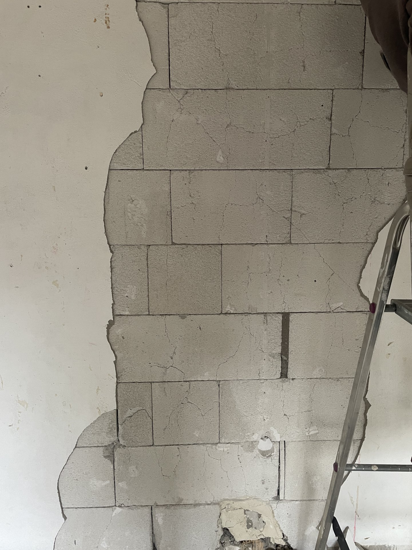

    wir sanieren gerade unseren Altbau aus 1976. Da der etwa 1-2cm dicke Zementputz an den Innenwänden gar keine Haftung hat, haben wir angefangen ihn vorsichtig mit einem Maurerhammer zu entfernen. Die darunter liegende 12cm dicke Porenbeton-Wand (nicht tragend) ist rissig und brüchig. Beim Klopfen klingt es hohl und einige Steine sind nicht mehr fest. Wir sind erschrocken und wissen nicht, woher die Ursache kommt, geschweige denn was wir tun können.
    Was sagt ihr zum Zustand der Wände? Sind derartige Beschädigungen „normal“, oder ist hier irgendetwas im Busch?
    Das Einfamilienhaus steht in Norddeutschland in einer Altbausiedlung in einer größeren Ortschaft.
    Danke euch

    Schön ist anders, da wurde vor dem verputzen keine Sperre aufgebracht,
    Aufbrennsperre aufbringen und neu verputzen, oder abbrechen und neu machen

    Danke für deine Antwort! Auf der anderen Seite liegt das Bad, welches wir ungern erneuern würden. Andererseits müssen noch Schlitze gezogen werden und die Wand soll später mal Hängeregale tragen können. Oh weh… :(

    Ich bin jetzt kein Profi, aber für Hängeregale wird die Mauer sicherlich noch reichen. Die Fliesen im Bad auf der anderen Seite zeigen keine Risse?
    Mit Armierungsgewebe verspachteln und gut ist es. Aufbrennsperre nicht vergessen.

    Ja oh weh. In eine 12er Wand Schlitzen und noch schwere Regale dranhängen...

    Schlitze und schwere Regale, das wird wohl nix.....
    Dann mach eine Vorsatzschale davor die du entsprechend vorbereiten kannst für schwere Regale,
    außerdem kannst du alle E Leitungen darin verstecken (ohne Schlitze)

    Die Fliesen im Bad zeigen keine Risse. Lediglich ein vertikaler Riss im Putz über den Fliesen ist erkennbar.
    Ich habe das Haus nicht gebaut und wir wussten nicht was hinter dem Putz lauert. Noch ist kein Schlitz gesetzt und keine Leitung verlegt. Deshalb frage ich hier. Was würdest du empfehlen?

    Das, was @Alex88 oben schon empfohlen hat.

    Vorsatzschale bringt auch nochmal Schallschutz
    Der Raum wird ein Schlafzimmer ?

    Der Raum soll mal ein Büro werden. Geht bei der Vorsatzschalung nicht einiges an Wohnraum verloren? Ich werde heute nochmal ins Haus fahren und die restlichen Wände vom Putz befreien. Wenn die ebenfalls so stark beschädigt sind, würde das ja implizieren, dass wir an allen 12er Innenwänden eine Vorsatzschalung installieren müssten. :(

    nur wenn du schlitzen und schwere Regale anbringen willst

    Man möchte sich ja die Möglichkeit freihalten, irgendwann mal etwas an die Wände zu hängen. Und wenn ich die Wand mit Kalksandstein neu mauern würde, verhält es sich anders, weil die Steine robuster sind?
    Ich suche halt nach einer zukunftsorientierten Lösung, ohne mir später Gedanken machen zu müssen, wo ich mein Bücherregal aufhänge.
