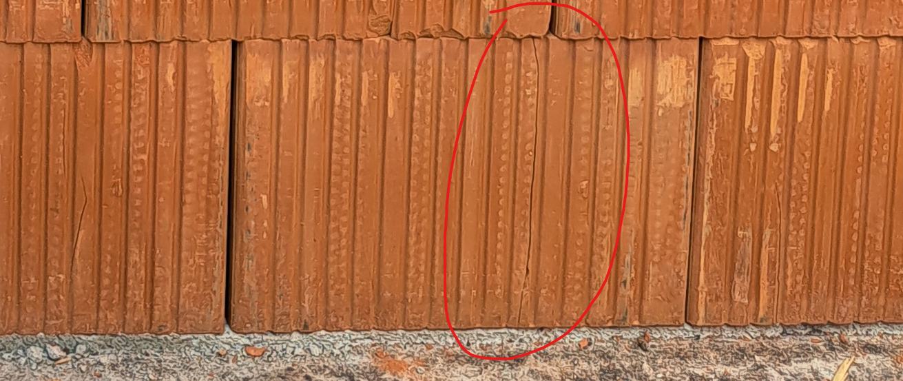

Diskutiere Brüchige / rissige Poroton Ziegel im Mauerwerk Forum im Bereich Neubau; Die paar Abplatzungen ? Also ich sehe da keine 50%.
  1. SIL
    10.874
    4.219
  2. #22 Fabian Weber, 03.07.2023
    16.521
    6.593

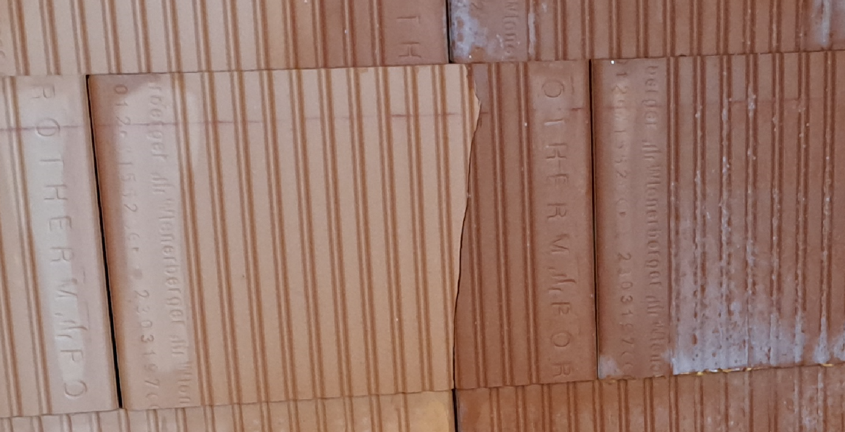

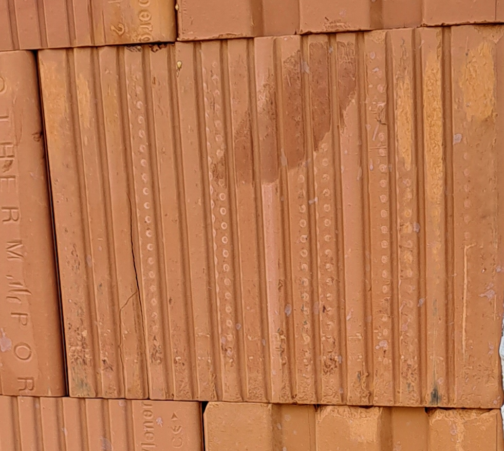

    Du wirst von uns nicht hören, dass da was nicht stimmt, weil alles vollkommen ok ist mit den Steinen.

    @tweek du bist im EFH Bereich , das ist völlig unproblematisch, ausgereizt ist das MW noch lange nicht hinsichtlich seiner Tragfähigkeit.

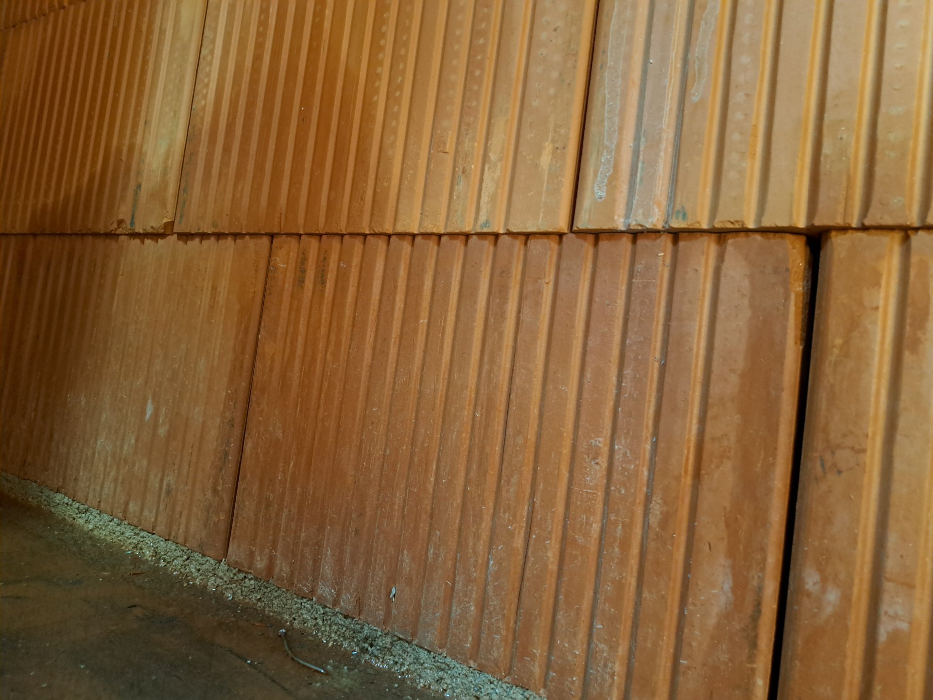

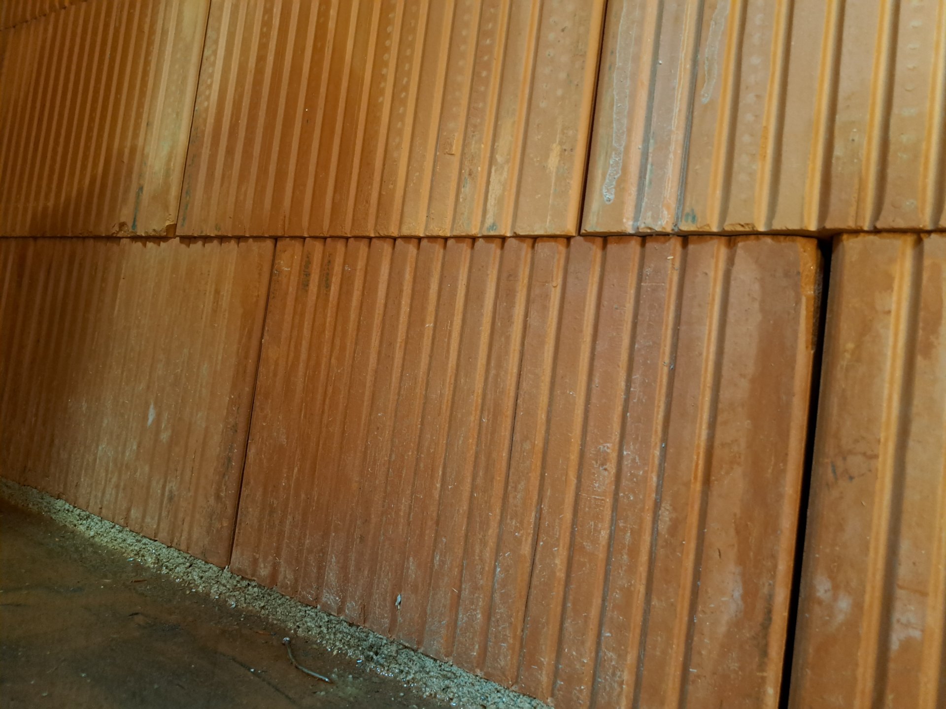

    Besorgt war ich vor allem auch wegen den Vorsprüngen in der Wand, zB zwischen 1. und 2. Schar. Bis zu 6mm oder mehr. Da hatte ich eben auch bedenken, dass die Last aufgrund der verringerten Auflagefläche der Außenstege nicht optimal abgeführt werden kann. Auch grundlose Sorge?

    Mach' dir keine Gedanken! An so langen Wänden sind die Lasten sehr gering. Spannend wird es im Bereich von Stürzen oder kleinen Pfeilern - da sollte möglichst exakt gearbeitet werden. Vermutlich wird die rechnerische Belastung da unter 10% sein.

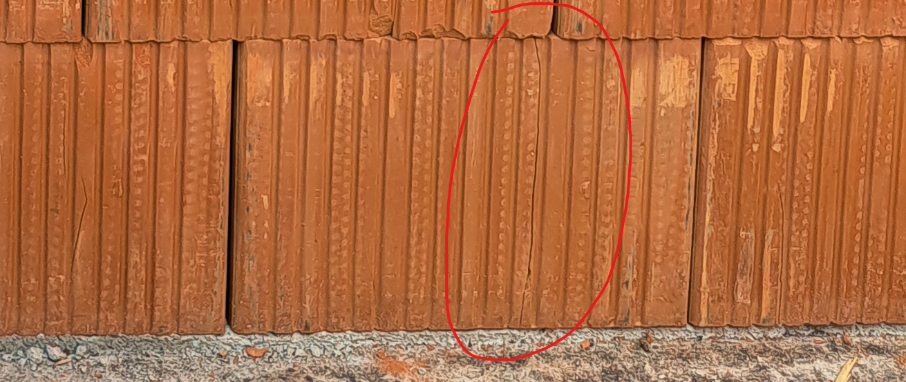

    Was mich aber auch aus technischer Sicht noch interessieren würde - warum sehen viele dieser Ziegel irgendwie so "hässlich" / rau / verformt aus? Wie kommt das zustande?
    Ich meine den unteren Bereich der äußeren Rillen. Das wirkt irgendwie zerronnen...

    Weil es Ton ist, der feucht wie Pudding aus der Form kommt, bevor er gebrannt wird.

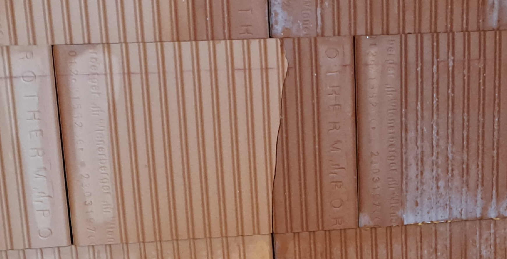

    Von solchen Rissen hab ich auch einige anzubieten. Auch eher unbedenklich? Vor allem beim Bild mit der Feuchtigkeit.

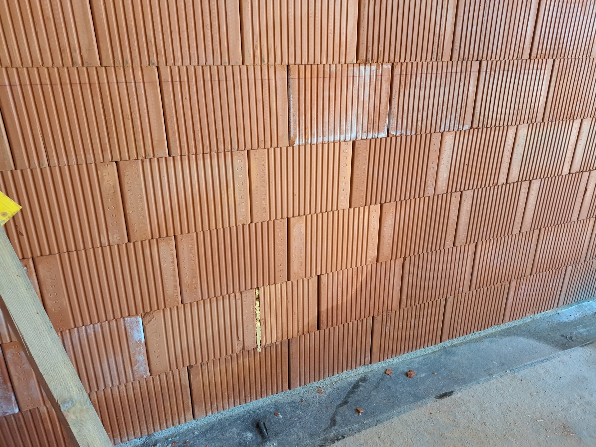

    Einer der Gründe, warum ich überhaupt nachfrage, ist, dass es durchaus Wände gibt, die sauber aussehen.
    Die Wand beim Nachbarhaus (mit dem selben Ziegel - 25-38 Objekt) oder meine Wände mit dem normalen Planziegel.
    Dort ist vielleicht jeder zehnte Ziegel eingerissen oder hat gröbere Ausbrüche. Bei mir ist es jeder Zweite.
    Deshalb frage ich mich halt, wie das sein kann. Beim Transport / Ein-, Abladen misshandelt? Beim Planschleifen ausgebrochen? Besonders spröder Ton (was ja im Grund auch positives hätte)?
    Hier als Beispiel die selbe Wand vom Nachbarhaus - schaut meiner Meinung nach völlig anders aus:

    Ja, ich schicke auch Paletten zurück wenn zuviel Bruch ist oder was aber selten ist wenn die Abweichung in den Abmessungen und Plan zu groß ist
    Gibt's auch.
    Eher nicht
    Das passiert eher in der Produktion, etwas länger gebrannt andere Arbeiter an der Anlage etc das gleiche gilt natürlich auch für die Baufirma ja nach Maurer....der eine nutzt leicht beschädigte der andere nicht ..

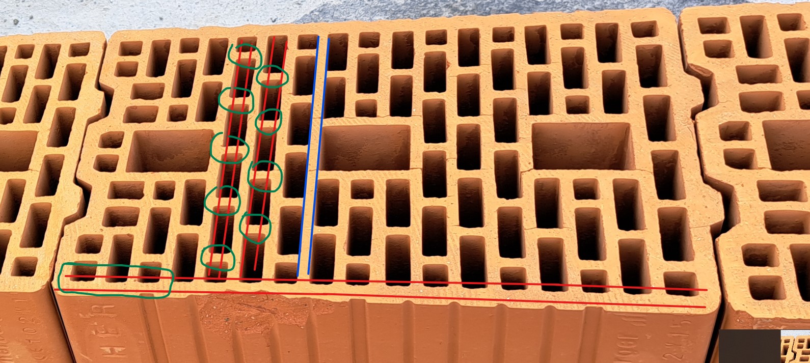

    Wie gewährleistet man eigentlich bei Hochlochziegeln die Druckfestigkeit? Je nach Platzierung der Ziegel, kann die Auflagefläche sich doch erheblich unterscheiden.Beim Hochlochziegel ist eben nicht die gesamte Ziegelober- oder unterseite = Auflagefläche, sondern nur die Stege.
    Bei der Druckfestigkeit müsste doch Kraft pro Fläche ein entscheidendes Kriterium sein.
    Bei Planziegeln (mit geringer Stegbreite) ist es sehr wahrscheinlich, dass diese sich über die Breite nicht decken.
    Wenn dann noch - wie bei mir - ein Versatz beim Mauern zwischen den Scharen ist, geht auch von der einzig durchgehenden Fläche ein Teil verloren. (siehe Anhang)
    Ich habe dazu eine kleine Skizze angefertigt, siehe ebenfalls Anhang.

    Die Ziegel werden nach dem Brennen im Werk auf Maß geschliffen. Vermutlich nicht so genau wie Dein Zylinderkopf aber immerhin geschliffen!
    Der Mörtel hat die Aufgabe, kleine Abweichungen in der Höhe auszugleichen.
    Man kann die Steine grundsätzlich auch ohne Mörtel versetzen.

    Meine Aussage bezog sich aber eher auf die Auflageflächen, die im Idealfall wirklich groß, im Regelfall eher mittel bis wenig und im schlimmsten Fall gar nur puktuell sind (bis auf die Außenstege). Dass sie halbwegs plan sind, ist mir klar. Aber es kann halt nur aufliegen, wo Steg des oberen auf Steg des unteren Ziegels trifft.
    Für mich als Laie mit ein wenig Maschinenbau-Kenntnissen macht das einen großen Unterschied bzgl. Druckaufnahme (Kraft / Fläche).
    Zusatzfrage:
    Bei uns wird mit Dryfix verklebt. Ist das nicht zusätzlich suboptimal, weil man dann eher nur zwei Streifen hat, auf denen aufliegt? Klar wird es ein wenig verteilt, ein Großteil wird aber wohl in den Löchern verschwinden.

    Du hast Da etwas nicht verstanden, aus einer Steindruckfestigkeit von 15N/mm² wird eine Wanddruckfestigkeit (Dryfix) von 4,27N/mm² (und die dürfte beim EFH noch lange nicht
