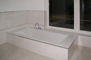

    Badezimmer mit horizontalem Fensterband auf Raumbreite (1,80 m) in einem Reihenhaus 1. OG.
    Vor dem Fensterband mit Öffnungsflügel (ca. 50 cm breit) steht auf Raumbreite eine Badewanne (H ca. 45 cm).
    Ab OK Badewannenrand sind bis UK Blendrahmen 50 cm Brüstungshöhe vorhanden.
    Ist die Brüstungshöhe nach LBO BW ab Oberkante Badewannenrand zu messen (da ja Kinder auf den Badewannenrand steigen können und wohl auch die Reinigung der feststehenden Glasfläche durch Hinausbeugen erfolgen wird) oder trotzdem ab OK fertiger Fussboden?

    Danke für den Link.
    Da stehen Pkt. 8, Abs. 2 (... vom höchsten begehbaren Punkt gemessen) und Pkt. 9, Abs. 9+10 (Bei Steighilfen..., + Bis 60 cm Höhe...) aber gegen Pkt. 8, Abs. 5 AVO BW (... von Oberkante Fussboden gemessen).
    In der LBO BW im Bild ist leider dieser "Sonderfall" auch nicht behandelt.
    Der sicherste Weg wäre m.E., den höchsten begehbaren Punkt anzunehmen.
    Sonstige Meinungen/Infos vorhanden?

    GGf. kannst Du das was ableiten aus §36 BayBauO
    Da geht es zwar nicht um Brüstungen, sondern um Umwehrungen, die jedoch nur dann gefordert sind, bei Absturzsicherung von "Flächen die im allgemeinen zum Begehen bestimmt sind".
    Wenn man davon ausgeht, dass Kleinkinder den Badewannenrand erklettern und dadurch die Brüstungshöhe nicht mehr ausreicht, dann müsste man auch dafür Sorge tragen, dass keine Hocker/Sessel o.ä. in der Nähe von Fenstern mit Brüstung aufgestellt werden.
    Nachtrag:
    Ich hab mal so was geplant/gebaut. Gitter aussen auf 90cm ab OK FB, Fenstergriffe abschliessbar.
