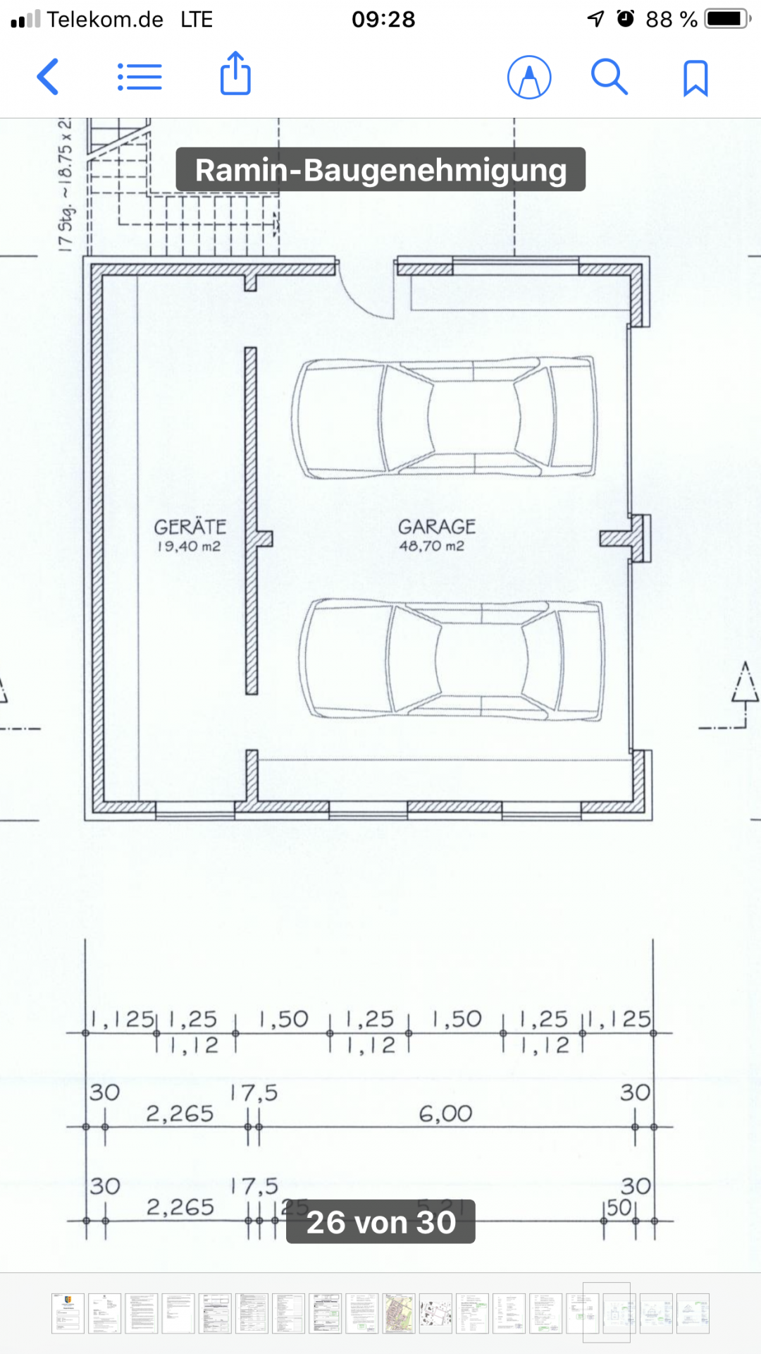

    Hi,
    habt ihr eine Meinung, wie die Brüstungshöhe in einer Garage/ Werkstatt sein sollte, damit ich an einer Werkbank entspannt arbeiten kann? Ich Hader zwischen 1,00, 1,12 oder 1,25. Eine Werkbank soll direkt unter den Fenstern stehen.
    Anbei der Grundriss. Es geht um die 3 Fenster an der südlichen Wand.
    Ich würde mich über eure Rückmeldung freuen.

    Das ommt primär auf Deine Größe bzw. Beinlänge an und ob Du die Fensterbank ins Fenster alufen lassen willst oder das Fenster ruhig höher sitzen kann. Würde fast empfehlen, 1,25m zu nehmen,dann bist Du flexibel mit der Werkbank darunter.

    Ich würde die Brüstung über der Werkbank keinesfalls niedriger als 120 cm machen, damit Du zum Öffnen nicht immer die Werkbank abräumen musst.

    Die Werkbank wird so ca. 90cm hoch sein.

    Danke für euer Feedback.
    Das ist auch meine Argumentation für 1,25m. Man muss die Werkbank nicht abräumen wenn man es komplett öffnen will/ kann noch etwas unter der Laibung anbringen.
    Ich nehme 1,25m.
