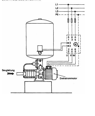

    Hallo, vielleicht könnte mir bitte wer helfen. Ich glaub ich steh am Schlauch.
    Vorhaben Installation Brunnen:
    Komponenten:
    grundfos/sp-3-400v
    Windkessel 50 l
    Der Installateur hat folgenden Druckschalter vorgeschlagen:
    Lowara QMD
    Mir ist er zu teuer, ich suche nach Alternativen.
    Ursprünglich habe ich als Motorschutzschalter
    ABL SURSUM Motorschutzschalter MS4 2,5-4 -
    angedacht, da mir der Grundfos Motorvollschutz MP 204 zu teuer.
    So und nun geht es mir um das anschließen der Komponenten.
    Der Druckschalter gehört ja an den Windkessel. Aber wie gehört der elektrisch eingebunden. Ich finde leider nirgend wo ein Anschlussbild. Ich denke der Motorschutzschalter passt so nicht.
    Kann mir bitte wer helfen?

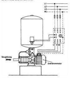

    Danke für die hilfreiche Wortmeldung. Anschlussbild habe ich und mir wird mittlerweile vieles klar. Leider komme ich mit dem Motorschutzschalter nicht ans Ziel, da er nicht vom Druckschalter gesteuert werden kann. Suche aber immer noch eine preisgünstige Alternative.

    Ich würde nach Möglichkeit einen größeren Kessel nehmen. Bedenke das ein Kessel nur zum Teil mit Wasser gefüllt ist oder besser gesagt in deinem 50 Liter Tank hast du vielleicht nur max. 30 Liter Wasser. Bedeutet das wenn du eine Gießkanne füllst musst du damit rechnen das dann schon die Pumpe anspringen weil der Druck schon zu gering ist.
    Wir haben einen 150 Liter Kessel und da kann man schon mehrere Kannen füllen bevor die Pumpe anspringt.
    Neben den von dir erwähnten Komponenten solltest du dir auch einen Luftwart einbauen lassen. Dann kannst du über das eingebaute Reifenventil Luft in den Kessel Pumpen um das Luftpolster bei bedarf aufzufüllen.
    Elektrisch sieht es bei uns so aus.
    Sicherungen, Motorschutz, Druckschalter und dann die Pumpe (400 V). Also alles in Reihe geschaltet.

    Alles umgesetzt. Läuft perfekt. Das elektrische anschließen war mit Schaltplan ein Klacks.
    Siemens 5SL6106–6 Miniatur Leitungsschutzschalter 6 KA 1 Pole b-6 a
    Eaton 051795 Leistungsschütz, 3-polig + 1 Öffner, 4 kW/400 V/AC3
