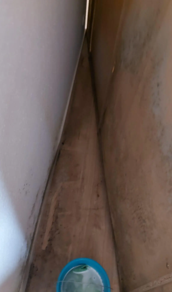

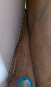

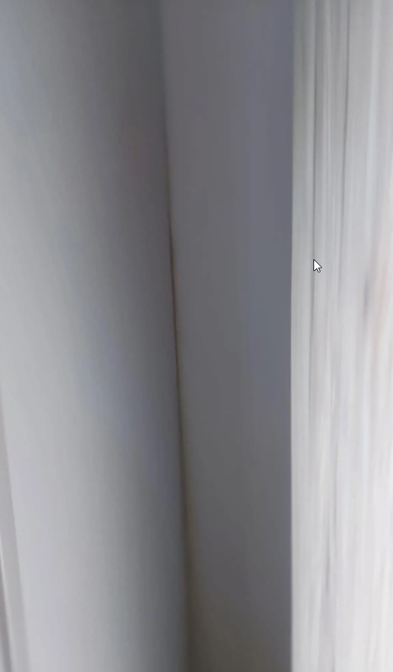

    wir sind vor einem Jahr in eine 65 QM 3 Zimmer Wohnung gezogen. Die Wohnung wurde uns in frisch renoviertem Zustand übergeben.
    Im Dezember 2021, also 12 Monate nach Einzug, wir sind im Januar 2021 eingezogen, ist unser Schrank eingebrochen, den wir jedoch selten nutzen. Die Bodenplatte vom Schrank war praktisch vollständig gebrochen, weil in einem Zimmer das Wasser gestanden hat in der Ecke. Als ich den Schrank abgebaut habe, waren alle Sockelleisten verschimmelt, vom Laminat ist nichts mehr übrig geblieben, die gesamte Wand dahinter ist praktisch kaputt. Tapeten vollständig nass und schwarz. Decke über Schrank vollständig verschimmelt.
    Wir lüften und heizen Ordnungsgemäß. lt. Vermieter hatte der Vormieter keinen Schimmel. Was ich nicht glaube.
    Andere Räume haben auch schimmel!
    Die Wand hinter dem Schrank war eine Regips Wand.
    Wohnung EG Wohnung, unten ist Keller, vermietet behauptet lüften und heizen, doch wie sollte das denn gehen bei so einem extremen schimmel wo wasser in der ecke steht?

    da es eine Außenwand ist, gibt es verschiedene Möglichkeiten.
    Schrank zu nah an der Wand, oder die GK Platten wurden nicht vollflächig verklebt (meine Vermutung)

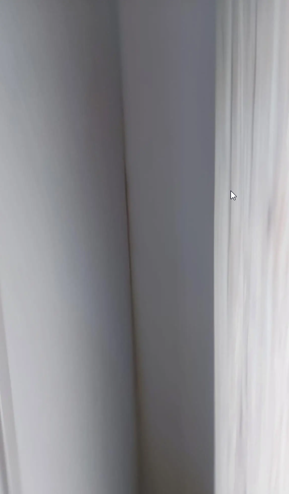

    Ich habe ja keine zwei linke hände aber: Die Regips Platten sind drinn hohl, also die wurden auf Holzbalken geschraubt! Innen ist hohlraum, da fällt ein nagel rein!
  4. #4 Alexander1987, 07.02.2022
    Alexander1987
    Alexander1987
    07.02.2022
    31

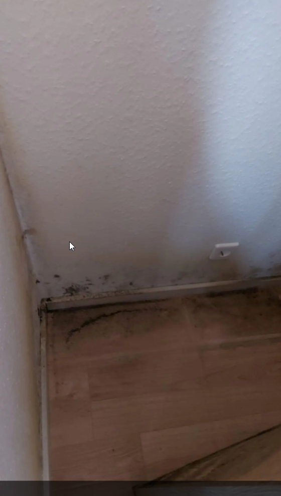

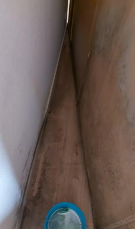

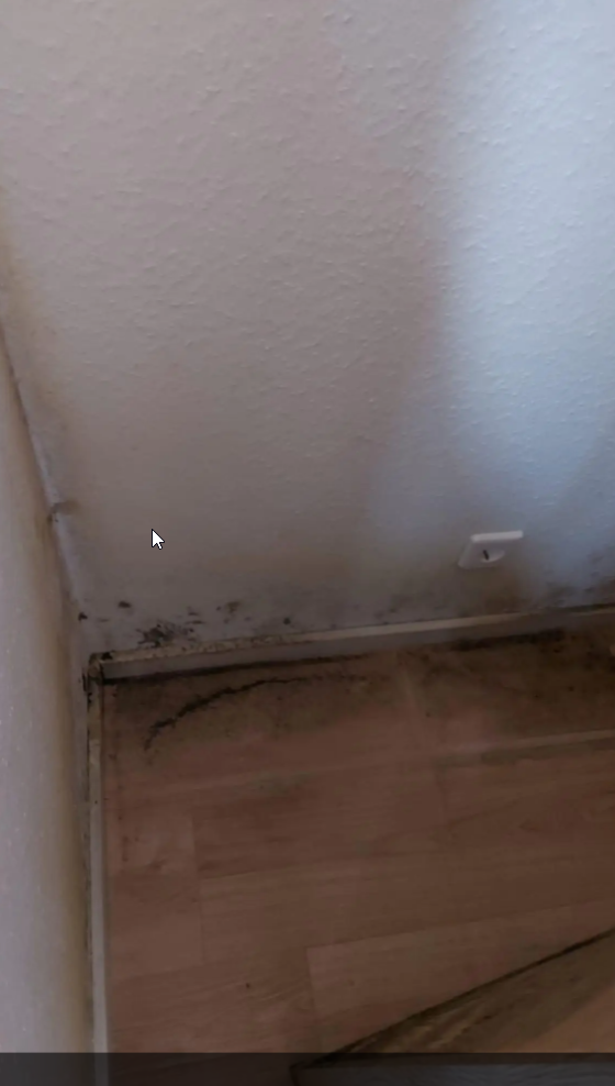

    Anbei die Bilder.
  5. #5 Alexander1987, 07.02.2022
    Alexander1987
    Alexander1987
    07.02.2022
    31
    Auch die stellen, wo kein Schrank stand sehen so aus!

    Ich habe noch nie gehört, dass ein Mieter gesagt hätte, er heizt zu wenig und lüftet nicht.
    Das ist also eine Aussage ohne Wert.
    Da kommen vermutlich zwei Extremfälle zusammen:
    1. Hingepfuschte Wohnung mit hohlen Gipskartonplatten an den Außenwänden
    und
    2. Mieter der seine Schränke in unterkühltem unbelüfteten Zimmer direkt dicht an die Außenwand stellt und zwar dicht vom Fußboden bis zur Decke.
    Sonst wäre der Schimmel eher entdeckt worden.
  7. #7 simon84, 07.02.2022
    23.247
    6.890
    Sieht für mich ganz typisch nach der Kombination schlechte Bausubstanz + Nutzerverhalten aus.
    Schrank zu nah an der Wand, nicht richtig gelüftet und geheizt.
    Wo sind denn die Fotos der Bereich wo kein Schrank stand? Im Foto mit dieser Beschriftung steht doch ein Schrank davor.

    Ich habe leider keine Fotos gemacht! Das ist aber durchgehend über die gesamte Wand + Decke + Sockelleiste.
    Möglich ist, dass es zu nah an der Wand war. Das will ich nicht bezweifeln, aber ich denke, 5 CM Abstand war vorhanden, auch zu beiden Seiten! Doch auch seitlich vom Schrank ist verschimmelt, obwohl dort Abstand vorhanden ist.
    Das Zimmer wird 3x täglich für 10 bis 15 Minuten gelüftet und die Heizung ist immer auf 3, auch während dem lüften!
    Der Schaden ist im Dezember entstanden, habe den Schrank abgeräumt und wir schlafen im Bad und in der küche. Haben zwei Zwillinge.
    Jetzt ist kein Schrank da, trotzdem wird alles schwarz! Schlagen ich nagel rein, fällt er in die hohle wand rein.

    Ein falsches Nutzerverhalten ist hier nicht zu erkennen. Es ist nicht verboten einen Schrank vor eine Außenwand zu stellen.
    Hier ist doch offensichtlich, dass anscheinend die Außenwand ungekämmt ist und die vorgestellte Gipskartonwand inkl. stehender Luftschicht wie eine mangelhafte Innendämmung wirkt. Es fehlt da sowohl die Dämmung hinter dem Gipskarton, als auch die notwendige Dampfbremse.
    Der Vermieter hat Dir den absoluten Vollpfusch angedreht, ich würde da wieder ausziehen.

    Ich kann gerne weitere Fotos machen, mitten in der Wand ist ein runter schimmelfleck.
    Wie gesagt, ich heize immer gut durch, Lüfte durch und dan passt es. Das Bad hat übriegens keine Heizung, da muss ein Heizlüfter dran, da schimmelt es, im Bad im Schrank schimmelt ein Rasierer in wenigen Tagen weg.
    Sowas weiß man doch als junger mann mit 30 nicht!
    Meine Eltern haben ihre Eigene wohnung, dort ist das so: Die hatten auch schimmel!
    Die haben die Wand gedämmt, mit speziellen styrodur platten, dann Netz drauf und verputzt und dann nochmal schöner Putz und weiß gestrichen, spezielel Anti schimmel ebschichtungen benutzt, wie vom fachman empfohlen, die Wohnung hat seit 10 jahren keinen schimmel mehr gesehen, auch außenwände nicht.
    Ich kann schon verstehen, wenn der Schrank zu nah ist, kommt schimmel. Aber warum zum teufel schimmelt die decke auch mit?
    Die Bilder sind eher nicht so schlimm, in wirklichkeit ist der geruch bestialisch, alle Sachen im Schrank waren nass wie gewaschen in den unteren schubladen, da holen wir fast nie etwas raus und machen die eine seite nur selten auf, da sind einfach keine klamotten drinn, sondern einfach verschiedener kram.
    Laptoptasche völlig verschimmelt, die sachen waren komplett durchnässt wie gewaschen.
    Völlig irre. Nichts gegen schimmel, aber das war schon ziemlich krass.
    Übrigens: Beim Einzug war das Regelfallroht gebrochen direkt an der ecke, wo unser schimmel ist. Als ich nachfragte, wurde das erst repariert durch vermieter.
    Wohnzimmer: Schimmel kommt durch Sockelleisten hoch, obwohl besonders da richtig gut gelüftet wird.
    Ich stelle gerne weitere bilder rein.

    5 cm Abstand sind zu wenig! Jeder Schreinerlehrling lernt, daß man 10 cm Abstand von der Wand einhalten muß und eine Belüftung zwischen Möbelstück und Wand bestehen muß!
    Es ist nicht verboten, einen Schrank vor eine Außenwand zu stellen. Richtig!
    Es gäbe heftige Proteste, wenn eine Wohnungspolizei alles kontrollieren würde.
    Aber man muß dann die Folgen tragen oder zumindest ausreichend Abstand einhalten.
    Es gab schon den Zustand, daß sich hinter einem Schrank im Winter eine dicke Eisschicht gebildet hat. Bei einem Auto bekommt man eine Bedienungsanleitung in die Hand.
    Lehrgänge für den Betrieb heutiger Wohnungen gibt es eben noch nicht.
    Wenn keine ausreichend große Außendämmung vorhanden ist, muß man auf solche Regeln achten.
    Normale Hohlblocksteine erfordern ein entsprechdes Verhalten des Mieters.
