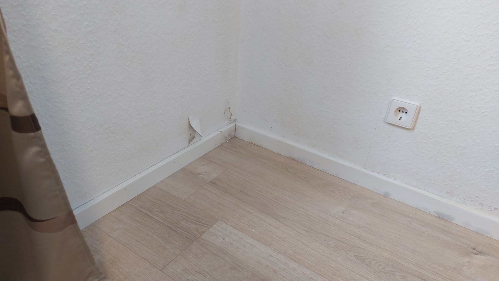

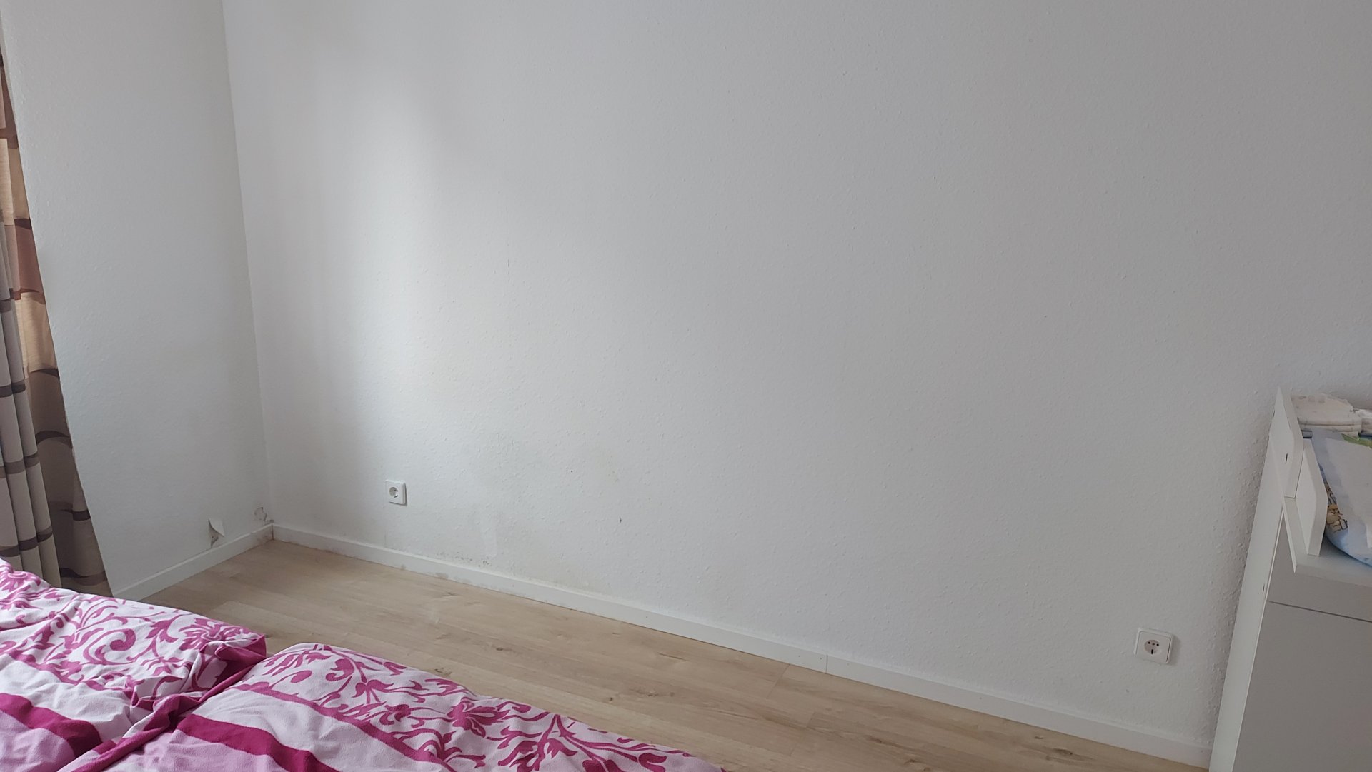

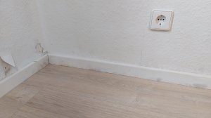

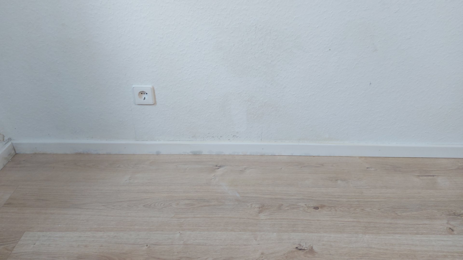

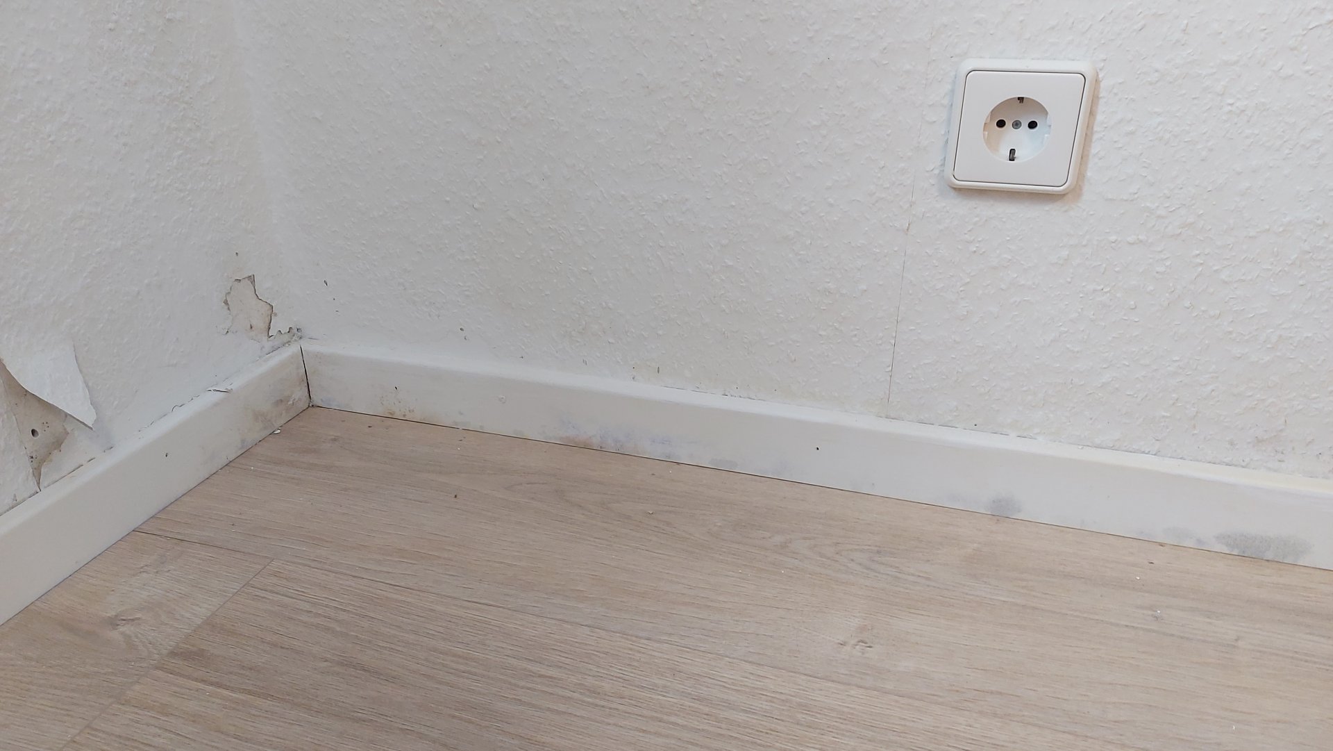

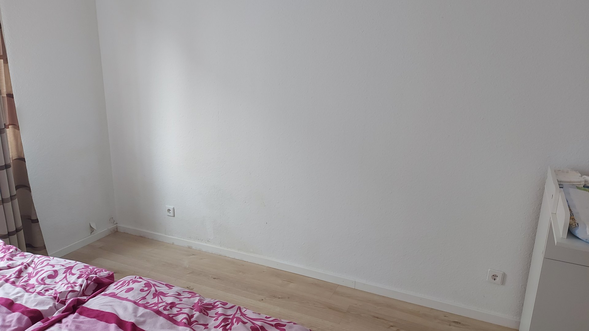

  18. #38 Alexander1987, 08.02.2022
    Alexander1987
    Alexander1987
    07.02.2022
    31
    Nur einige bilder. Man sieht schlecht den gelben schimmel weil die wand hell ist. Fotos sind halt nicht so gut hiet.
  19. #39 Alexander1987, 08.02.2022
    Alexander1987
    Alexander1987
    07.02.2022
    31
    Das Ergebnis ist noch "schön" das extrem schwarze schimmel habe ich mit chlor weggeputzt, das sah deutlich schlimmer aus.
  20. #40 Alexander1987, 08.02.2022
    Alexander1987
    Alexander1987
    07.02.2022
    31
    Ein Gutachter war da und es gab viel Ärger! - Laut Gutachter ist die Dämmung in der Wand nicht korrekt, stellenweise fehlt dämmung, der keller muss auch gedämmt werden in der wand, riesen großer Aufwand, vermieter will mich hier rauskriegen.
    Also Dämmungsproblem und lüftungsproblem, zu hohe luftfeuchtigkeit. Ich lüfte aber regelmäßig.
