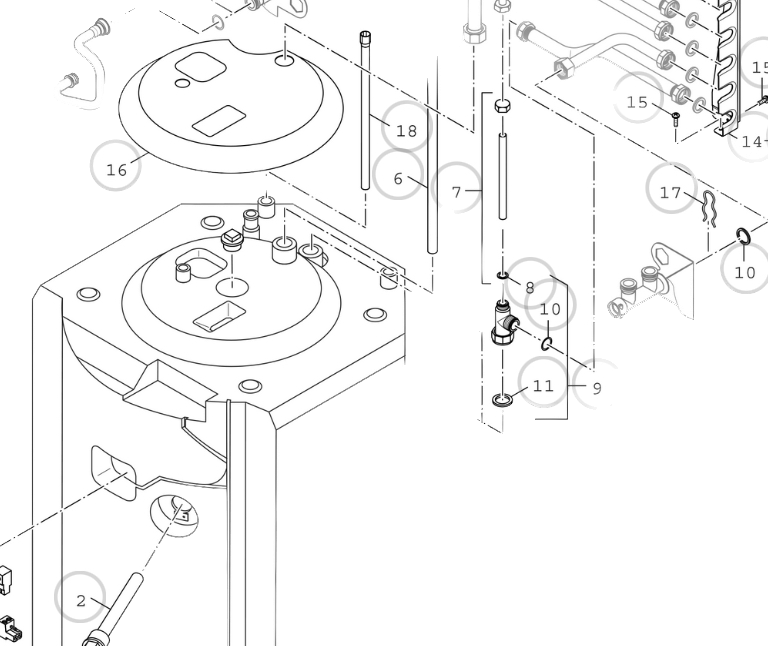

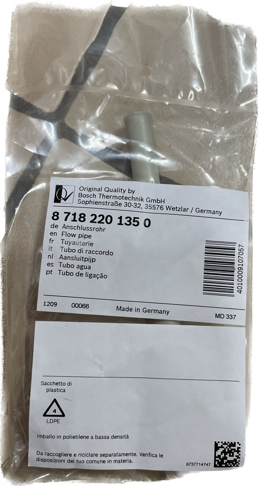

    Buderus 87133057570 Anschlussrohr
    Kann mir jemand erklären wie das rohr funktioniert? Das steckt noch mit drin 87182201350 Danke

    Das ist ei rohr wo in den ww speicher kommt unter anderem für die Zirkulationsleitung . Aber wie funktioniert das?

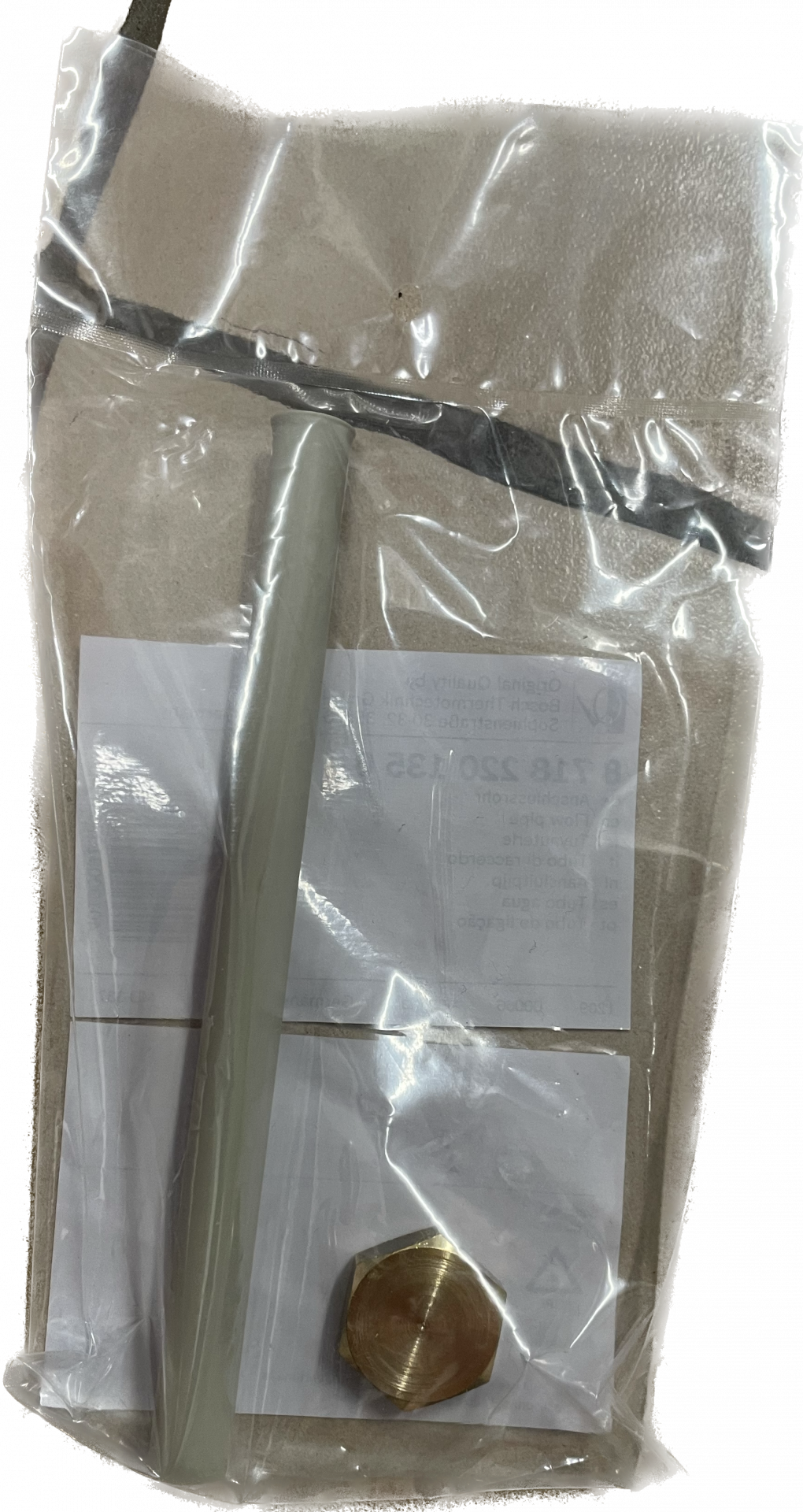

    Im Prinzip war die Zirkulation beendet. Aber da gibt es noch ein tauchrohr welches defekt ist. Und das gehört an die besagte Verschraubung und da würde ich die Funktion wissen.

    Ja logo d.h mit dem tauchrohr wird das kalte Zirkulation Wasser tiefer eingefüllt damit das obere ww nicht mit kaltwasser vermischt wird

    Inwiefern ist das Tauchrohr defekt?

    Das ist zerbröselt. Hat sich aufgelöst

    Position 7 ist das tauchrohr bzw Anschluss rohr
    Nur wie ist da die Funktion. Nach rechts geht ja auch ein Abzweig von oben kommt die Zirkulation
    Pos 6 und 18 habe ich schon getauscht sind ca 950mm lang und D=22mm das Zirkulationsrohr ist 25cm lang und D= 10mm

    Weis niemand wie man das rohr einbaut? Oder gibt es irgendwo eine montageanleitung?

    Du hast die Zeichnung doch fotografiert?

    Ja schon aber wie gehört es rein ? Rechts geht ja noch ein Anschluss weiter. Das wird doch dann verschlossen. Gibts da irgendwo eine schnittzeichnung?
