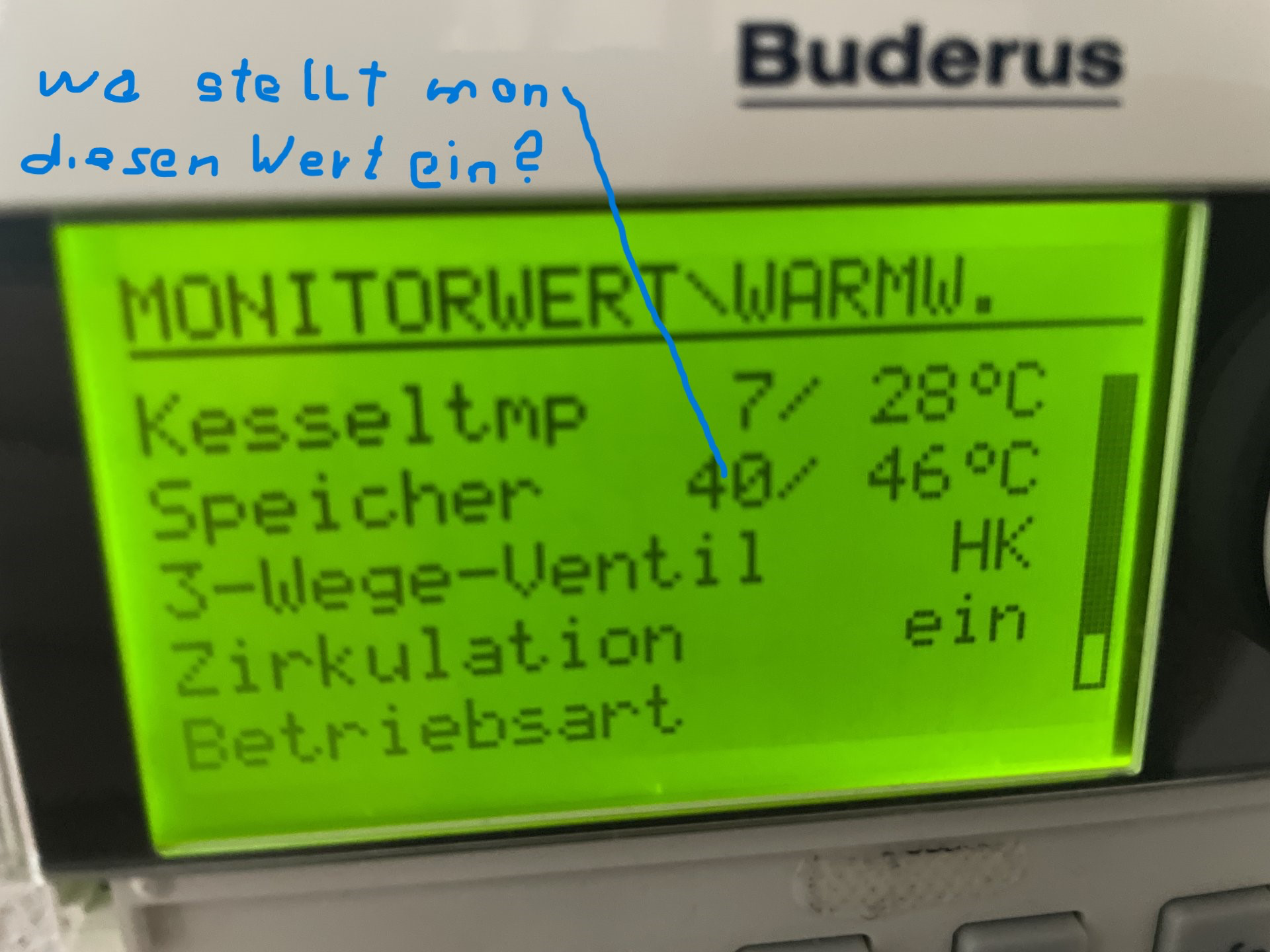

    WW ist so eingestellt das es 1x morgens um 5.40uhr bei Bedarf aufheizt. Der Fehlercode oy204 kam also in der heizphase.
    Ich frag mich wo stellt sich die ist temp. Von 40grad ein wenn ich 60grad eingestellt habe

  20. #20 Peter Ko, 03.11.2022
    Peter Ko
    Peter Ko
    24.10.2022
    328
    23
    Wo stellt man diesen wert ein? Und wie stellt man den ein?
