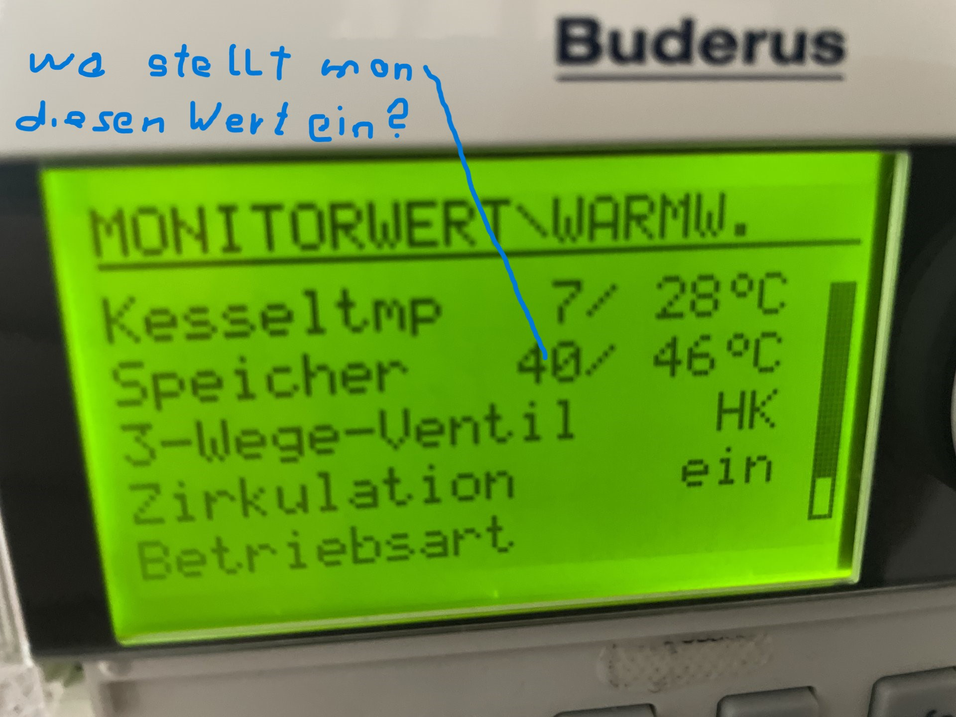

    upload_2022-11-6_23-10-36.png Gibt es nur noch dieses Problem wo kann man die 40grad verändern?
  5. #45 simon84, 07.11.2022
    23.415
    6.985
    ist das nicht der ist wert ?
  6. #46 Peter Ko, 07.11.2022
    Peter Ko
    Peter Ko
    24.10.2022
    328
    23
    Das isr der sollwert. Und egal wieviel wasser ich zapfe der bleibt immer gleich.

    „Sollwert“ ist kein gemessener Wert sondern ein vorgegebener (eingestellt oder aus eingestellter Kennlinie berechnet). Die 40Grad kommen also nicht von einem Sensor sondern es ist der Wert, den ein Regler der Heizungssteuerung erreichen SOLL.
    Wenn ein T-Sensor defekt ist, erkennt das die Eigendiagnose und zeigt den entsprechenden Fehlercode an.
    Also fleißig die Bedienungsanleitung durcharbeiten, auch wenn das keinen Spaß macht. Da ich eine andere Heizung habe, kann ich hier nicht weiterhelfen.

    Ja schön und gut ich hab es auf Aut gestellt und da 55grad eingestellt
  11. #51 simon84, 07.11.2022
    23.415
    6.985
    Dann funktioniert deine Bedieneinheit RC35 wohl nicht. Steck die mal ab und schau ob es auf 60 Grad Soll springt. Ggf. Heizung aus/anschalten dafür.

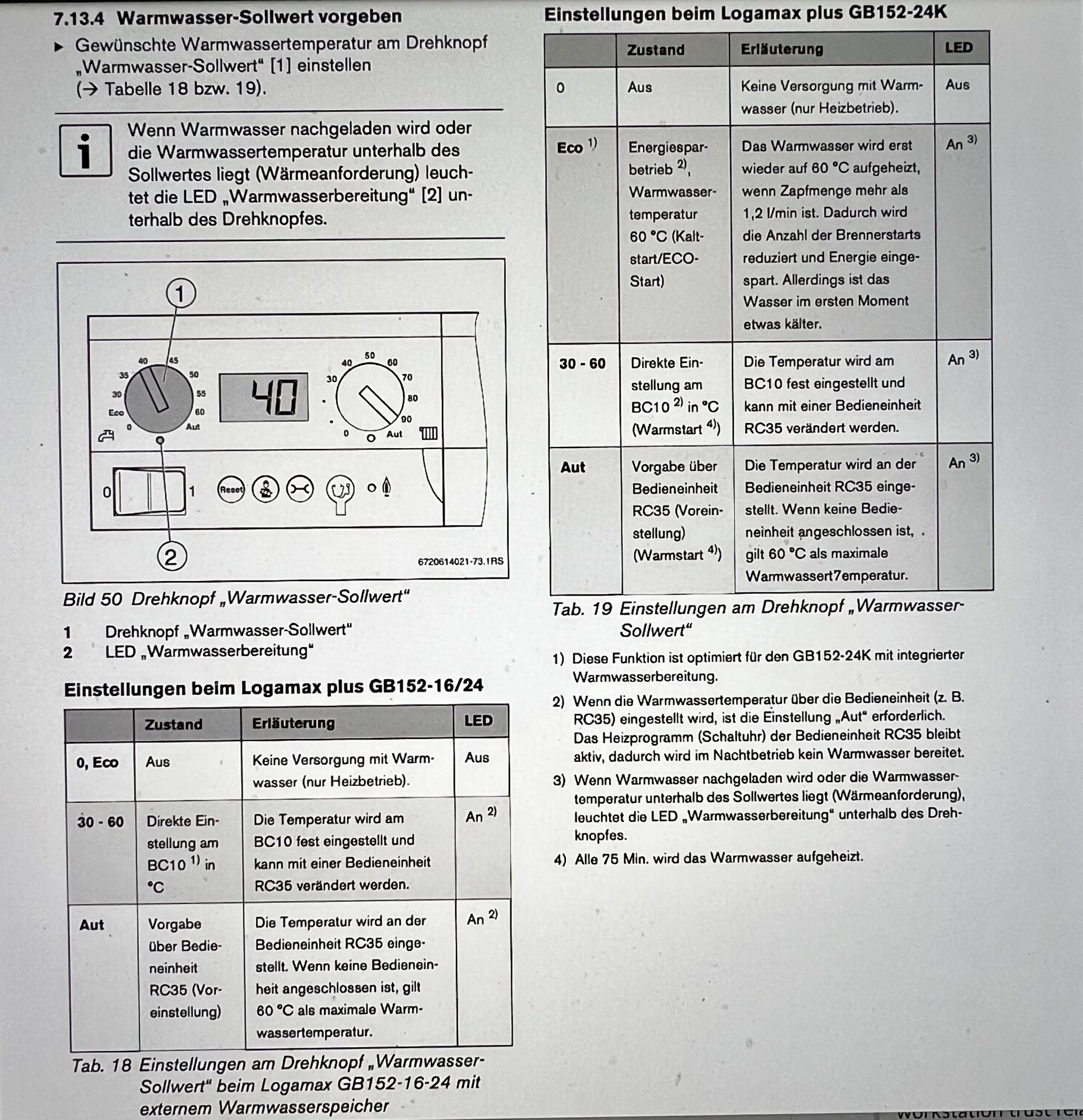

    Ja ok wie kommt man in das Service Menü Grundeinstellungen?

    Normal Kaminkehrer taste länger drücken
    hast du keine Anleitung??

    doch habe ich und diese taste habe ich auch schon gedrückt. Aber da kann ich doch keine Temperatur für ww eingeben
  20. #60 simon84, 09.11.2022
    23.415
    6.985
    das ist richtig ! Die stellt man ja auch an dem Dreh Rad oder per RC35 ein wie du in der Anleitung lesen kannst.
