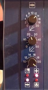

    Hallo erst mal alle hier im Forum!Ich hätte mal ne Frage
    Seit paar Tagen geht meine Umwälzpumpe für Heizkörper nicht mehr, besser gesagt, wenn ich sie auf Handsteuerrung stelle funktioniert sie einwandfrei!
    Denke das an der Steuerrung irgendwas kaputt ist.
    Noch eine Frage zu meinem angehängtem Bild.
    Unten links das Lämpchen auf der Flamme ist immer an, auch wenn der Brenner nicht am Feuern ist, ist das richtig?
    Denke nicht,oder. Vielleicht liegt es ja da drann das die Umwälzpumpe nicht angeht,, weil dieses dauerhaft brennt.
    Danke schon mal für die Antworten!

    3 Möglichkeiten ....
    1. Kesselfühler defekt
    2. Fühlerplatine an der Regelung defekt
    3. Kesselmodul defekt
    So wie es aussieht nimmt das Modul eine Kesseltemperatur kleiner 34°C an ... dann ist die Pumpe aus und der Brenner dauerhaft an ....
    In der obigen Reihenfolge Komponenten prüfen.

    Hallo
    Wie Sie schrieben, es war der Kesselfühler!
    Danke! Gruß Udo
