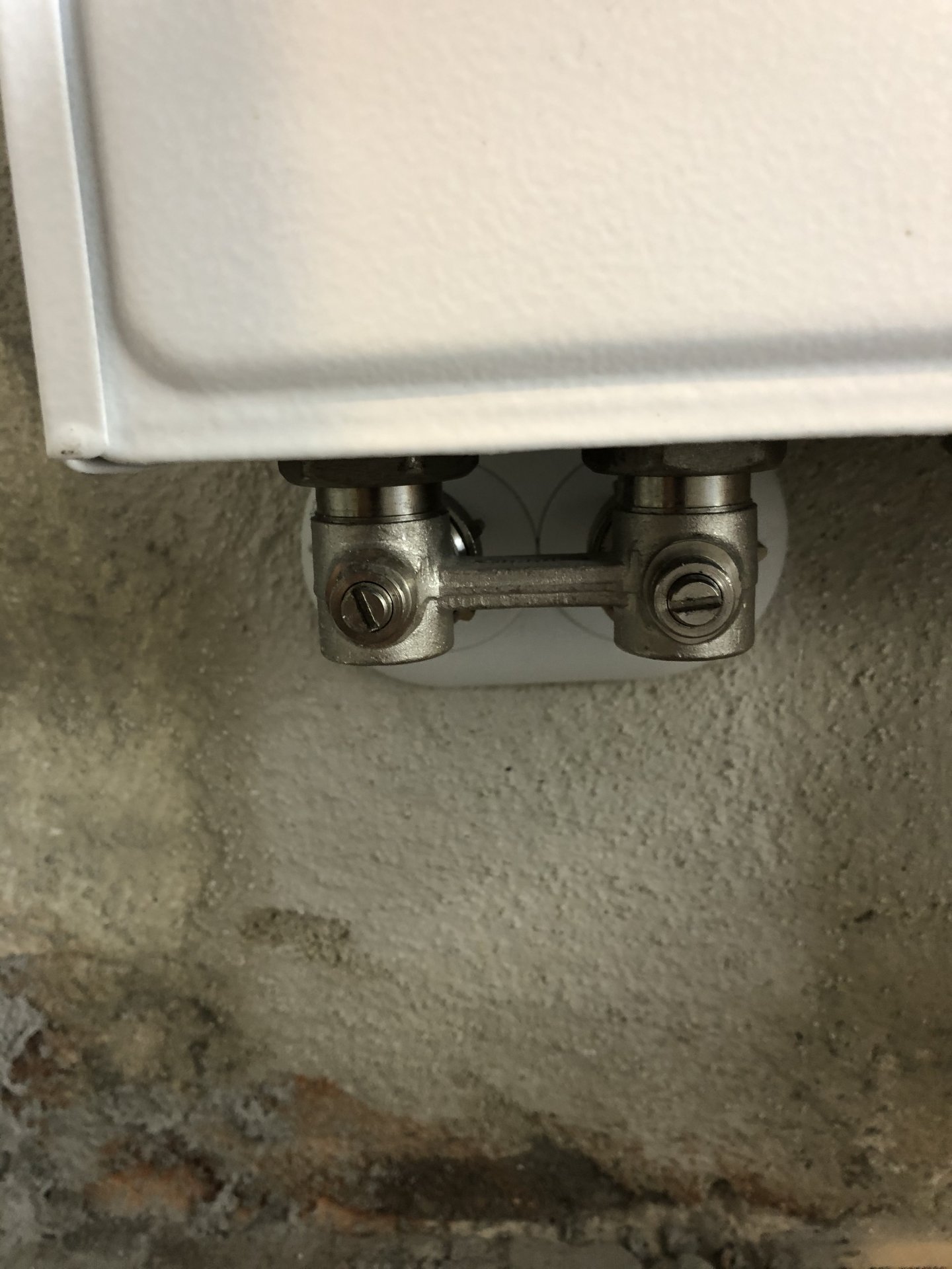

    ich möchte den Heizkörper demontieren, da der Raum demnächst verputzt wird.
    Eigentlich muss ich doch nur die beiden Schrauben unten zudrehen, damit kein Wasser rausläuft, oder?
    Das Problem ist, dass die sich durchdrehen, also dass ich unendlich drehen kann und nix passiert.
    Weiß jemand, was ich falsch mache?

    Ich würde mal sagen, senkrecht ist komplett offen, waagrecht ist komplett zu :)
    Ausprobieren. Entleeren musst den HK ja sowieso. Da kommt schon bisschen was raus !

    Sind halt Kugelhähne. Obs dicht ist, siehst Du ganz einfach mit Öffnen des Entlüfters.

    Du meinst, das „zu“ wäre, wenn der Schlitz der Schraube entweder in waagrechter oder senkrechter Position ist?
    Und über den Entlüfter kann ich prüfen, ob es zu ist?

    Ja ! in Waagrechter Position wird " zu " sein.
    Prüfen kannst du es, beide Schlitze unten an der Verschraubung auf "waagrecht" und dann mal den Entlüfter aufmachen. Wenn nur ein kurzer Spritzer und dann nix mehr (auch keine Luft) kommt, dann wird der Heizkörper abgesperrt sein. Thermostatventil dazu bitte voll auf ("5" / Heiss)
