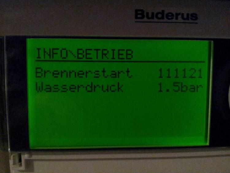

  1. #21 Marius1982, 11.12.2013
    Marius1982
    Marius1982
    16.03.2008
    66
    Vermögensberater
    Hessen

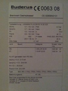

    Habe jetzt mal 24 Stunden beobachtet. Es sind 207 Start an einem Tag.

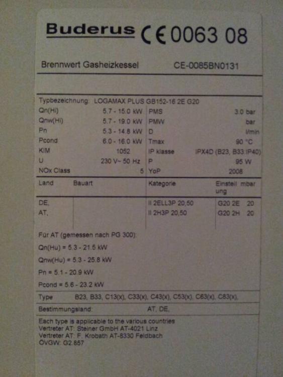

  9. #29 Achim Kaiser, 11.12.2013
    Achim Kaiser
    Achim Kaiser
    29.10.2005
    7.471
    Die Anzahl der Starts sind typisch für nen Kessel mit ner Minimalleistung von 5,irgendwas kW.
    Man kann nur die Heizleistung noch etwas begrenzen, versuchen die Pumpenleistung zu erhöhen und so weit als möglich alle Heizflächen in Betrieb zu halten um einen möglichst hohen Wasserdurchsatz bei niedrigster Heizkurve zu erzielen.
    Das wars dann aber auch schon ... denn die 5, irgendwas kW Mindestleistung fordern einfach ihren Tribut.
    Vermutlich läuft der Kessel erst bei -3 bis -5°C Aussentemperatur durch.
    Das Zuheizen mordet das Laufzeitverhalten des Kessels noch zusätzlich.
    Man hat da nur die Wahl zwischen Pest oder Cholera
    Achim Kaiser

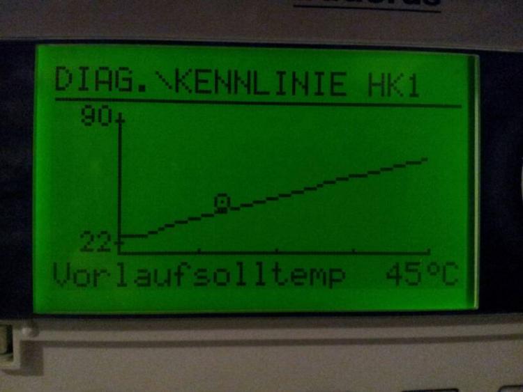

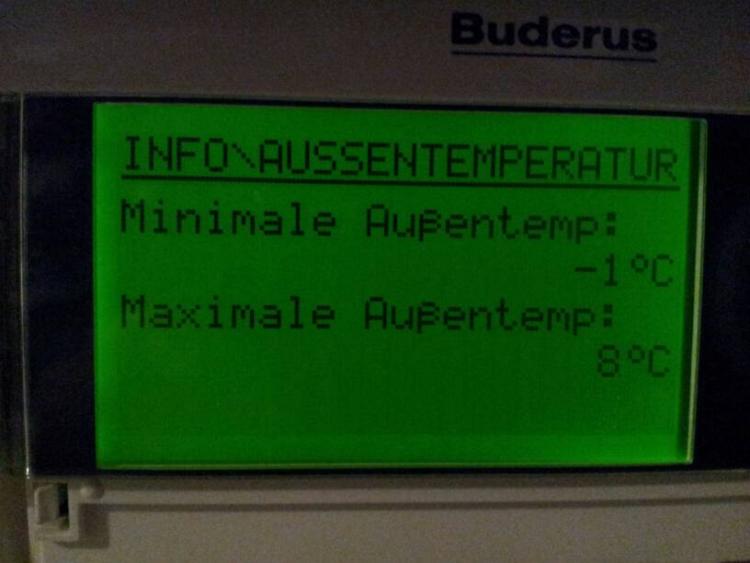

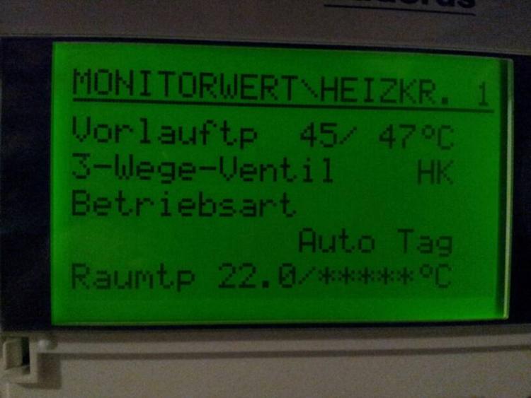

  11. #31 Marius1982, 11.12.2013
    Marius1982
    Marius1982
    16.03.2008
    66
    Vermögensberater
    Hessen

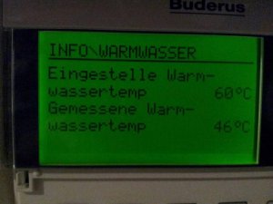

    Würde es was bringen an den Einstellungen auf den Bildern etwas zu ändern?
    Gesendet von meinem GT-I9100 mit Tapatalk
  12. #32 Marius1982, 11.12.2013
    Marius1982
    Marius1982
    16.03.2008
    66
    Vermögensberater
    Hessen
    Würde es was bringen an den folgenden Einstellungen etwas zu ändern?
    1) Kalibrierung der Raumtemperatur: 0.0K => 18.6°C
    2) Geben Sie den max. Raumeinfluss ein: 0K
    3) Welche Temperatur soll für Frostschutz ausschlaggebend sein? Außentemp.
    4) Welche Frostschutztemp. Soll verwendet werden? 3°C
    5) Ab welcher Außentemp. Soll die Absenkung unterbrochen werden? Aus
    6) Soll eine Optimierung des Schaltprog vorgenommen werden? Nein
  13. #33 mastehr, 11.12.2013
    mastehr
    mastehr
    30.12.2010
    3.936
    Software-Entwickler
    Das könnte etwas bringen. in Verbindung mit einer Begrenzung der maximalen Leistung würde das für längere Laufzeiten sorgen. Bei der geringen Speichermasse Deiner Heozkörper könnte das aber etwas unbehaglich werden.

  16. #36 Marius1982, 02.01.2015
    Marius1982
    Marius1982
    16.03.2008
    66
    Vermögensberater
    Hessen
    Nach gut einem Jahr, und wieder Winter wird es im Kinderzimmer nicht warm, hier ist die Heizung auf 5 gestellt (Heizkörper) unterm Dach.
    Habe aktuell folgende Einstellung an der Heizung:
    Auslegung Temp. (-10C) 55°C
    Max Vorlauf 70 Grad
    min Vorlauf 5 Grad
    Raumtem.Offset 0K
    Raumeinfluss 0K
    Eingestellte Temp Tag 22 Grad und Nacht 17
    In dem einem Zimmer wird es nicht wärmer wie 19 Grad, obwohl die Heizung von 5:30 bis 21:30 Uhr läuft. (Automatikbetrieb) Aktuell sind draussen 2-4 Grad Aussentemperatur und gemessen wird anhand dem Aussenfühler.
    in 24 Stunden startet der Brenner ca. 90-110 mal.
    Meine Fragen:
    1) Was kann ich an den Einstellungen verbessern, damit nicht so viele Starts am Tag sind?
    2) Wie bekomme ich das Zimmer warm?
    Danke schon mal
