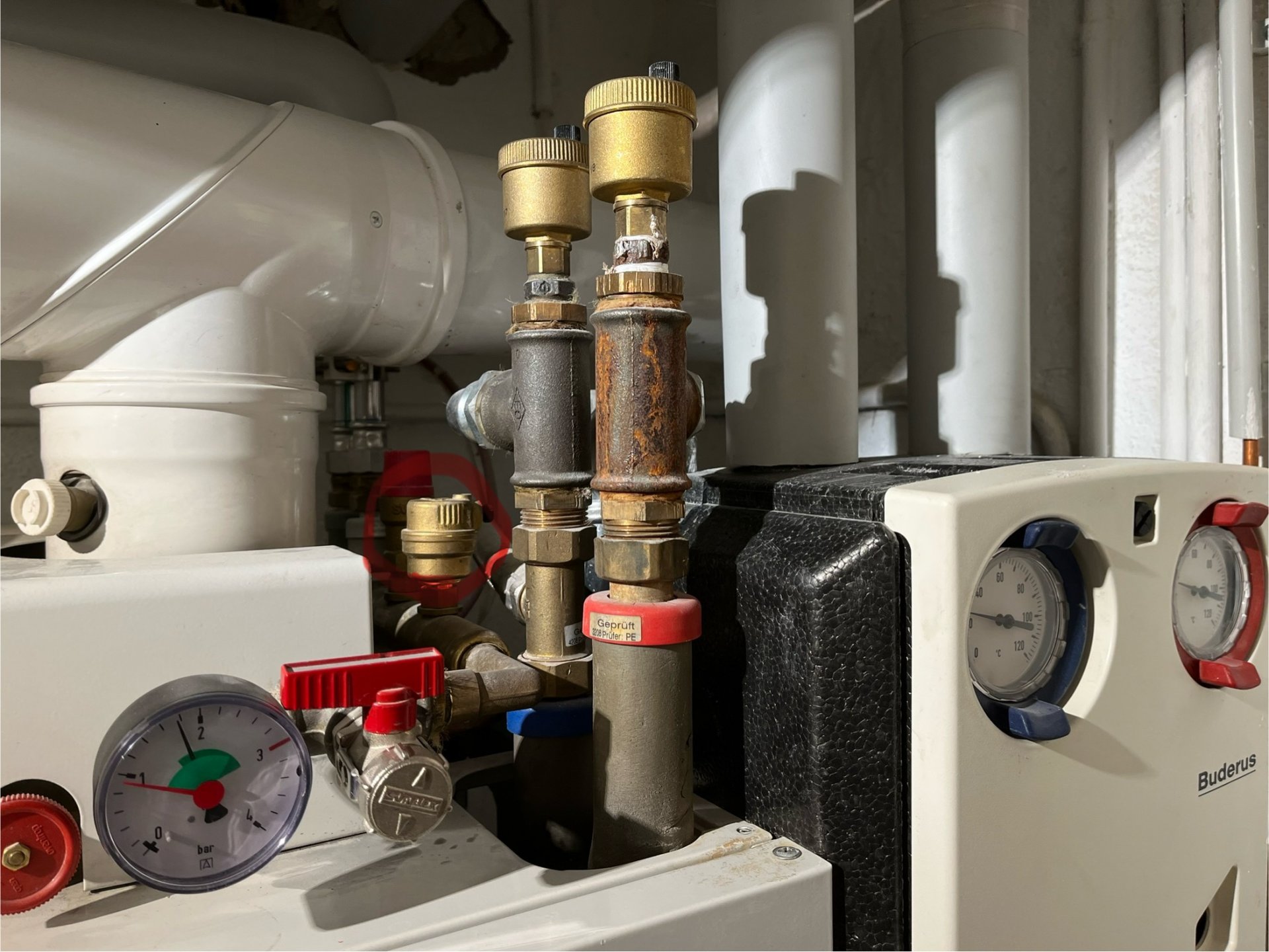

    Hallo zusammen, ich habe Buderus SB105 Ölbrennwert mit FBH. Dieses Jahr wurde die Fassade isoliert.
    Ich habe im September das Wasser auf 2 aufgefüllt, die Anzeige ist jetzt knapp beim roten Pfeil (also bei 1). Muss ich mir Sorgen machen oder einfach nochmals Wasser auffüllen? Ich kann mich nicht dran erinnern es letztes Jahr 2 mal machen zu müssen.

    SI ist das Ventil mit dem schwarzen Drehrad, was ich rot markiert habe, oder?
    Dadrunter ist absolut trocken. Was genau soll ich beobachten?

    Nö, das ist ein Schnellentlüfter.
    Beobachten sollst Du, ob das Sicherheitsventil irgendwann tröpfelt, was auf ein defektes Ausdehnungsgefäß schließen ließe.

    Ok, verstanden. Der SI ist bei mir direkt nach dem markierten Schnellentlüfter, sieht man schlecht, sieht so aus.
    Ich lege darunter Klopapier und schaue um 17:00, wo Warmwasseraufbereitung läuft.
