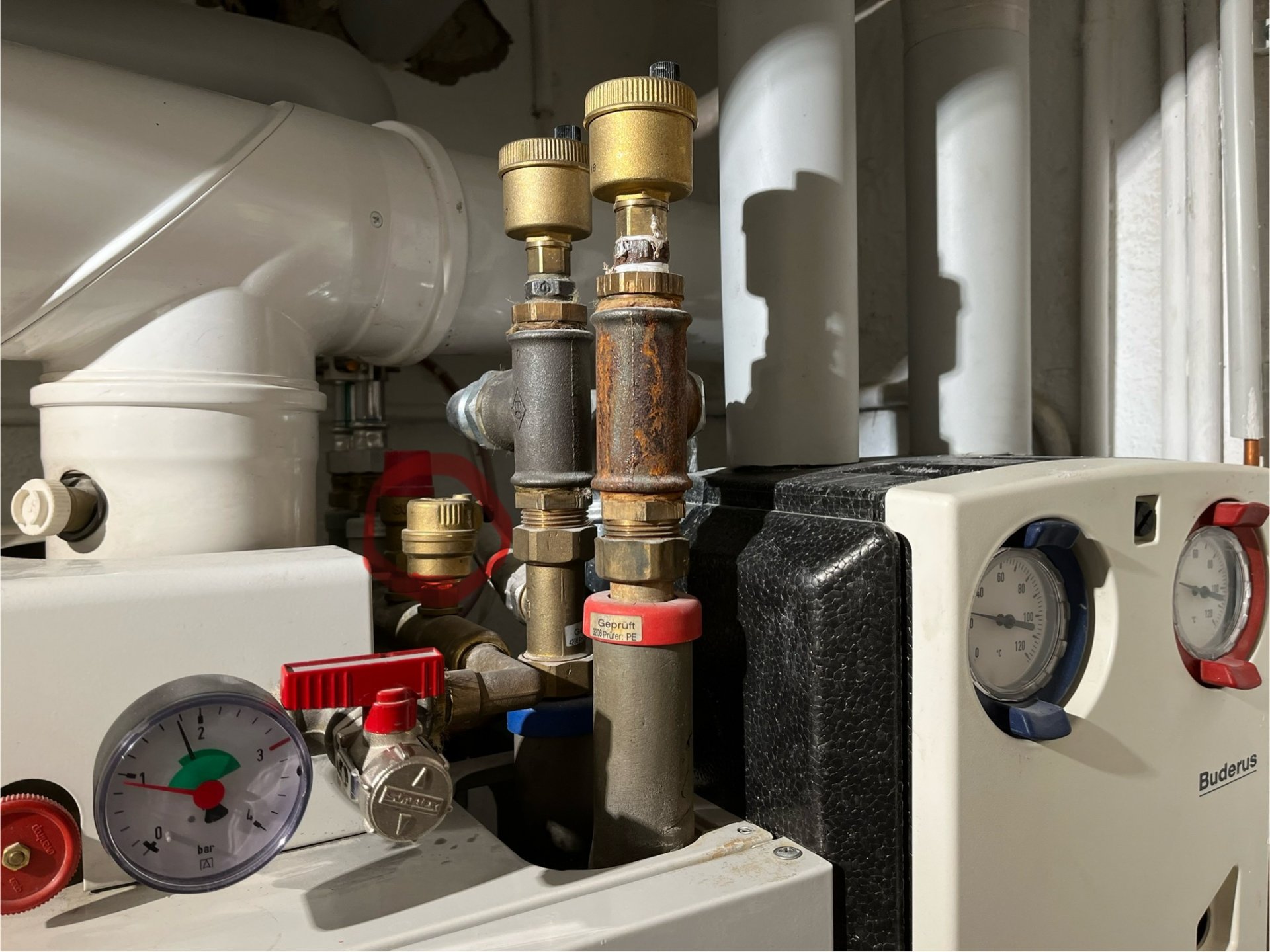

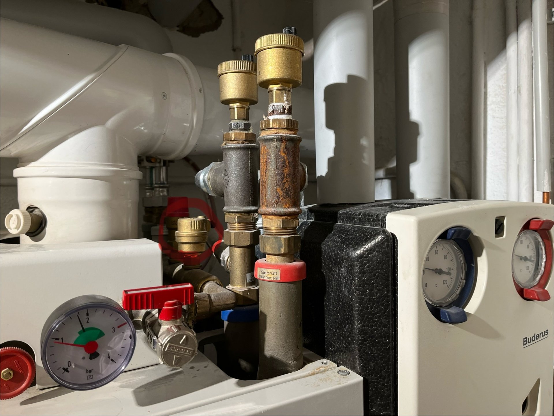

    Nur mal so für mich dass das vordere Rohr so verrostet und oben verkalkt ist aber auch nicht normal oder?
  3. #43 simon84, 24.02.2024
    23.409
    6.980
    da war wohl mal der entlüfter undicht und wurde dann getauscht deshalb ist der mit PTFE eingedichtet.
    machs sauber und beobachte, aber ich denke das ist von früher sieht alt aus
    paulch und Blackpiazza gefällt das.

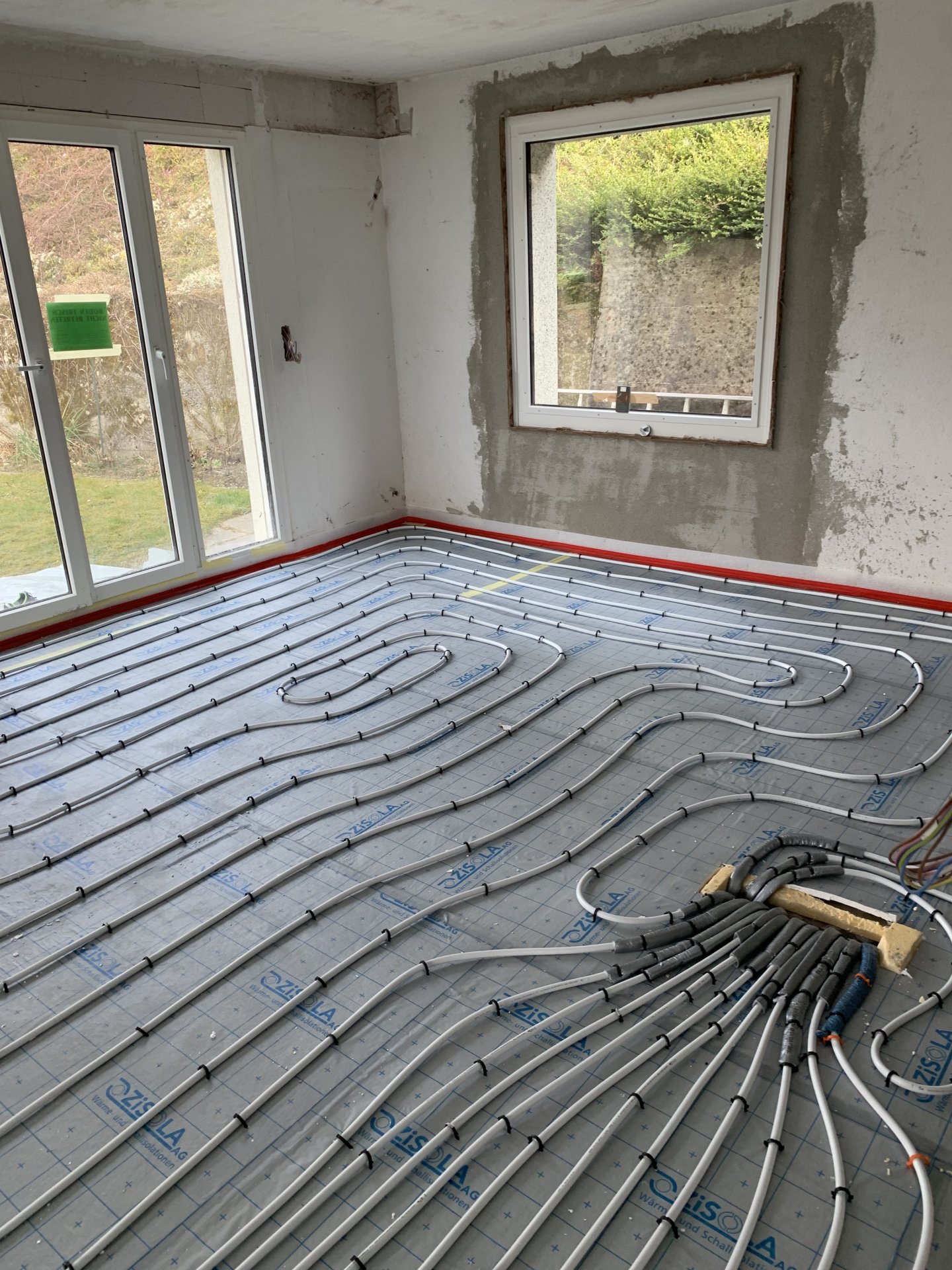

  7. #47 petra345, 29.02.2024
    5.228
    1.024
    Wenn da eine undichte Stelle ist, wird man Vor- und Rücklauf eines Kreises sicher absperren müssen um den Fehler einzukreisen. Nicht nur den Vorlauf.
    Eine andere Möglichkeit ist es , die einzelnen Kr eise unter Druck zu setzen und mit einem Manometer den möglichen Druckabfall des jeweiligen Kreises zu beobachten.
    Beides ist mit erheblichen Schraubarbeiten am FBH-Verteiler verbunden.

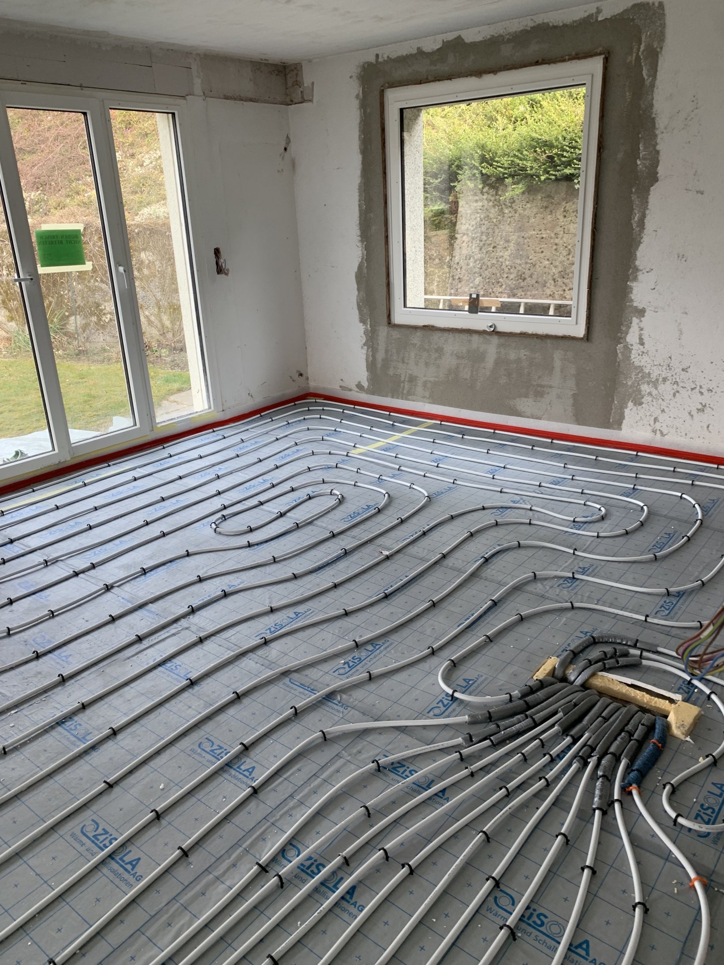

    Frage: Wurden bei der FBH vor dem Einbringen des Estrichs die einzelnen Übergänge mit einem Schutzrohr versehen. Es ist denkbar, daß beim Übergang der einzelnen Estrichplatten das Rohr abgeschert wurde.

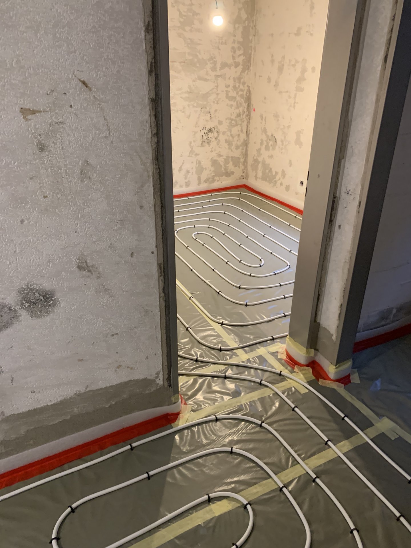

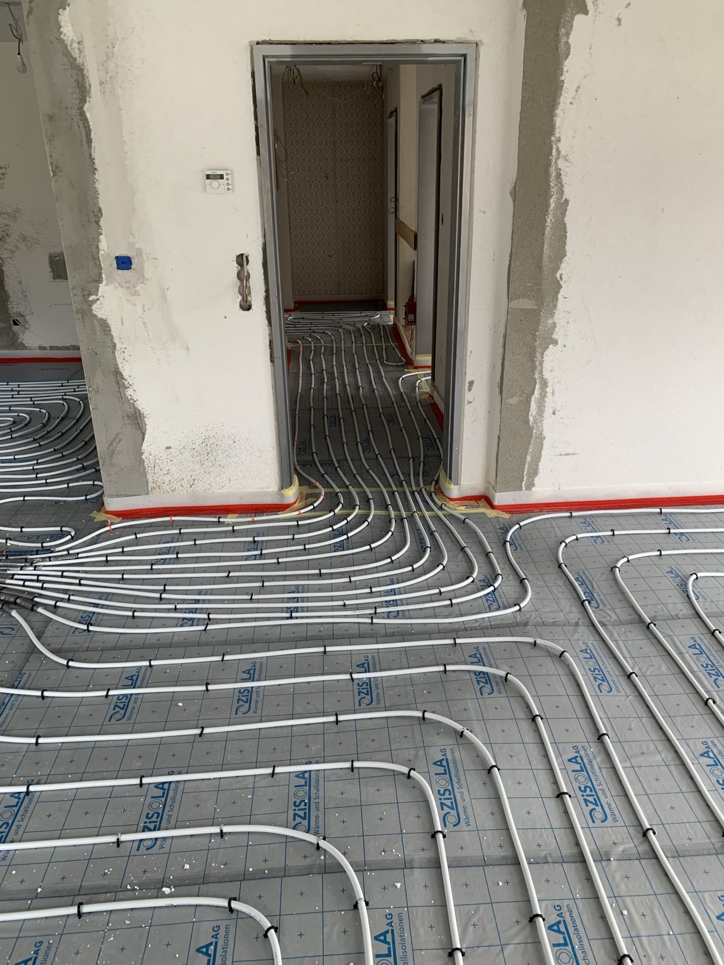

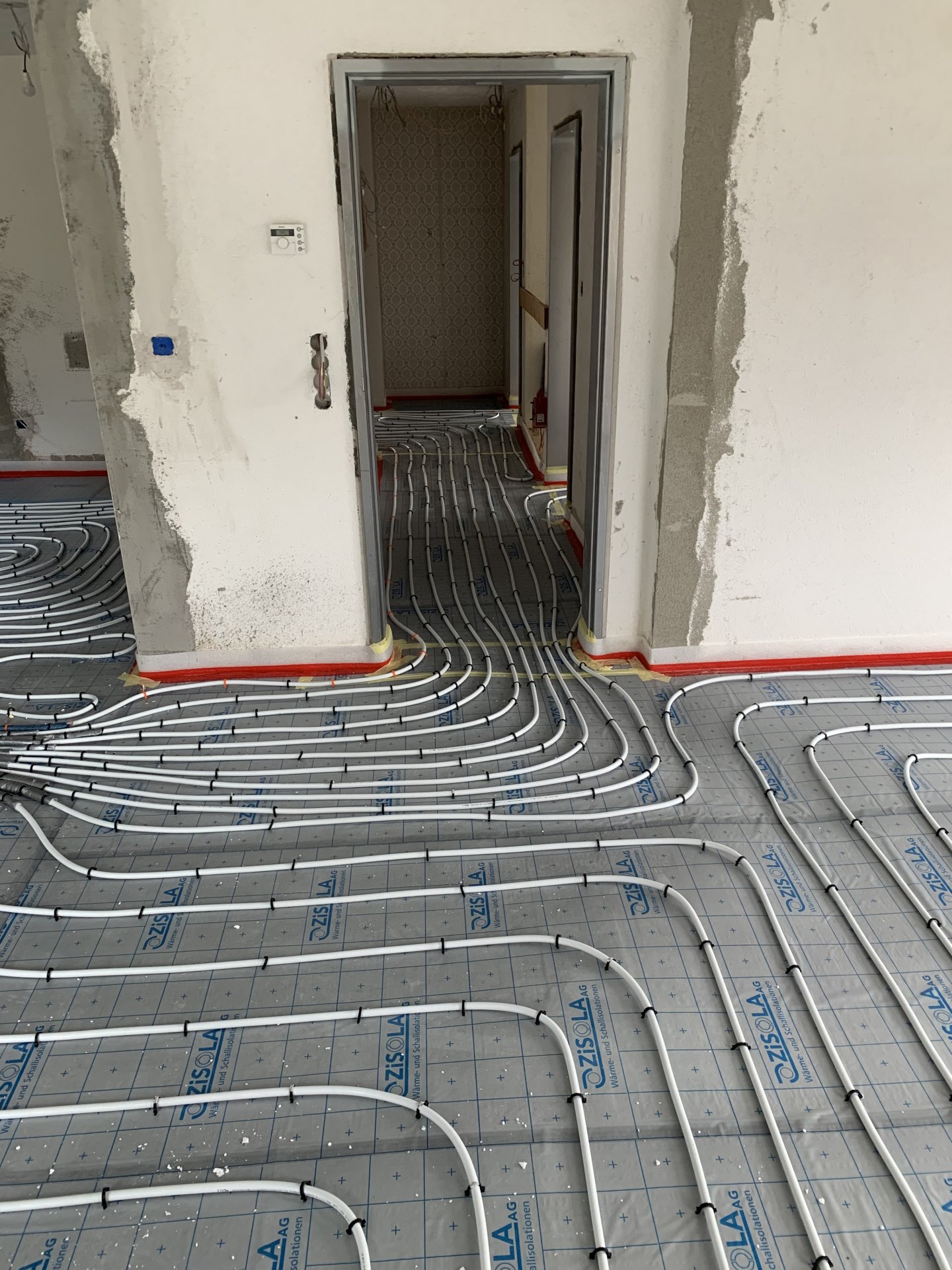

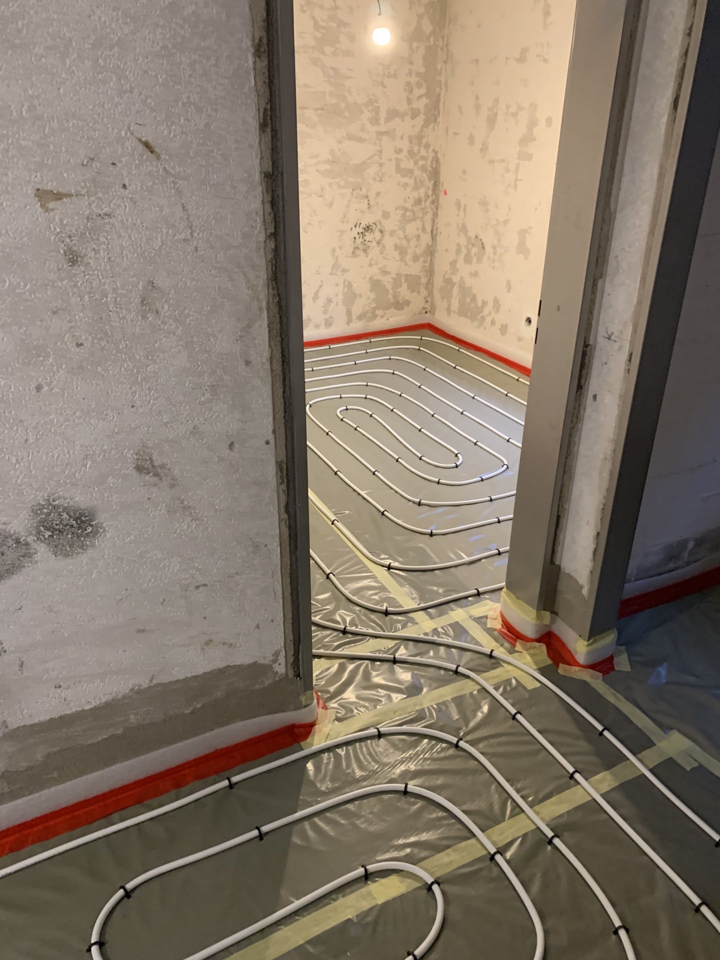

    Jein. An manchen Stellen ja, an manchen Stellen nein, hat aber im letzten Winter nicht so schnell den Druck verloren, musste nicht nachfüllen. Wäre es einfacher bis zu wärmeren Temperaturen abwarten und erstmal grob auszuschliessen - FBH Leitungen oder Therme oder soll man es jetzt machen, solange die FBH läuft. Ich könne auch eine Wärmebildkamera leihen, bin jedoch nicht sicher ob es etwas bringt.
  9. paulch
    paulch
    10.12.2021
    251
    10
    Mit Fotos
  10. #50 Fred Astair, 29.02.2024
    12.806
    6.666
    Nein, ist mit keinen "Schraubarbeiten" verbunden.
    Einfach die Abdrückpumpe an den KFE-Hahn des Verteilers anschließen, alle Heizkreise VL und RL sowie die Zuleitungen absperren und nur den Kreis der geprüft werden soll öffnen.
  11. #51 petra345, 29.02.2024
    5.228
    1.024
    Im Türbereich vermisse ich die Schutzrohre.
