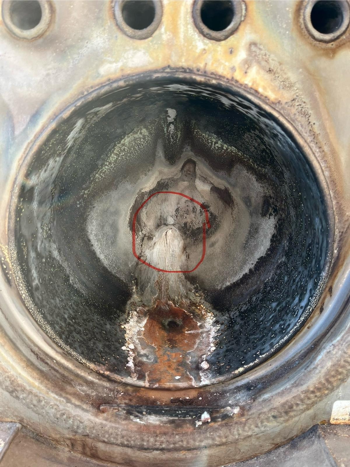

  3. #63 paulch, 15.03.2024
    paulch
    paulch
    10.12.2021
    251
    10
    Kesselblocktausch war erfolgreich. Hier noch ein Bild vom alten Verbrecher. Nach so viel Schmerz kann ich mich jetzt vom Öler nicht mehr trennen und habe beschlossen die alte Heizung, inkl. Öltank als Backup und für die Minusgrade noch drin zu lassen. Wie verhält sich so eine Ölheizung wenn die nicht dauern läuft sondern vielleicht nur für 1 Monat im Jahr angeschmiessen wird, beim Auto ist es ja nicht so toll. Bei der LWP denke ich an eine kleine 7KW Panasonic, Mitsubishi oder Buderus. Die Handwerker offerieren lieber Split als Mono und von R290 sind noch nicht alle überzeugt. Ich weiss auch nicht ob ich R290 (was Propan ist) durch den Tankraum ziehen darf.

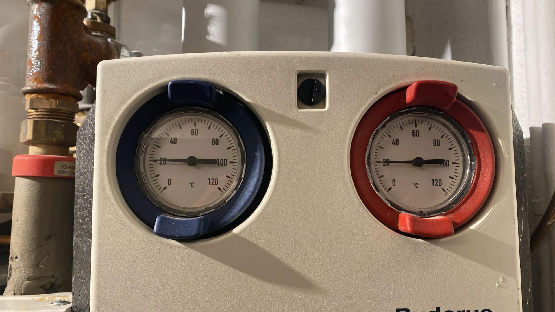

  4. paulch
    paulch
    10.12.2021
    251
    10
    Verdammte Heizung treibt mich zur Weissglut. Jetzt nach dem Kesseltausch scheint die Pumpe zu streiken, wir haben aber nix an Grundfos Alpha 2 gemacht, nur stromlos und wieder angesteckt. Das Verhalten ist so, dass bei 20.5 Grad im Wohnzimmer an der RC200 die Böden (FBH) komplett auskühlen. Mischer VL/RL zeigt 20 grad an, Kessel hat 25 Grad und mehr. Wenn man im Wohnzimmer auf 21 Grad hochstellt, springt die Pumpe an und rotiert für eine lange Zeit.

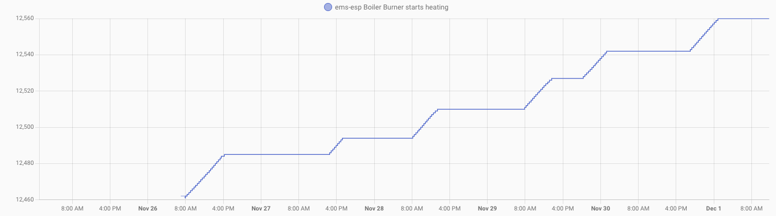

  5. paulch
    paulch
    10.12.2021
    251
    10
    Die SB105 Liebe rostet nicht. Aktuell ist die etwas am Übertakten. Hat jemand eine Idee? Vor allem, warum mal tagsüber, mal nachts? upload_2024-12-1_11-47-45.png
