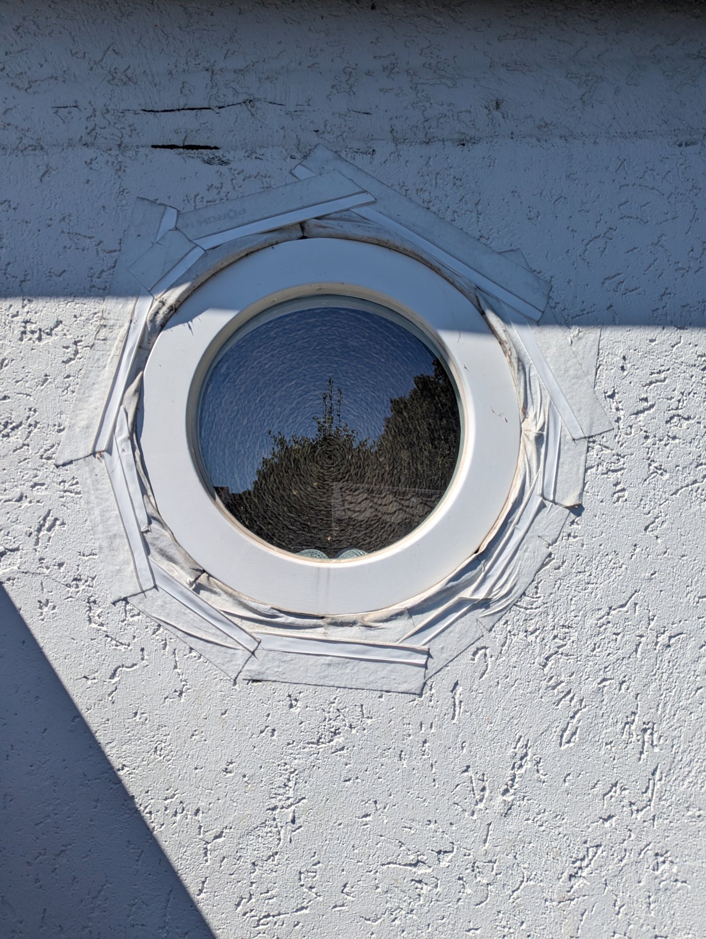

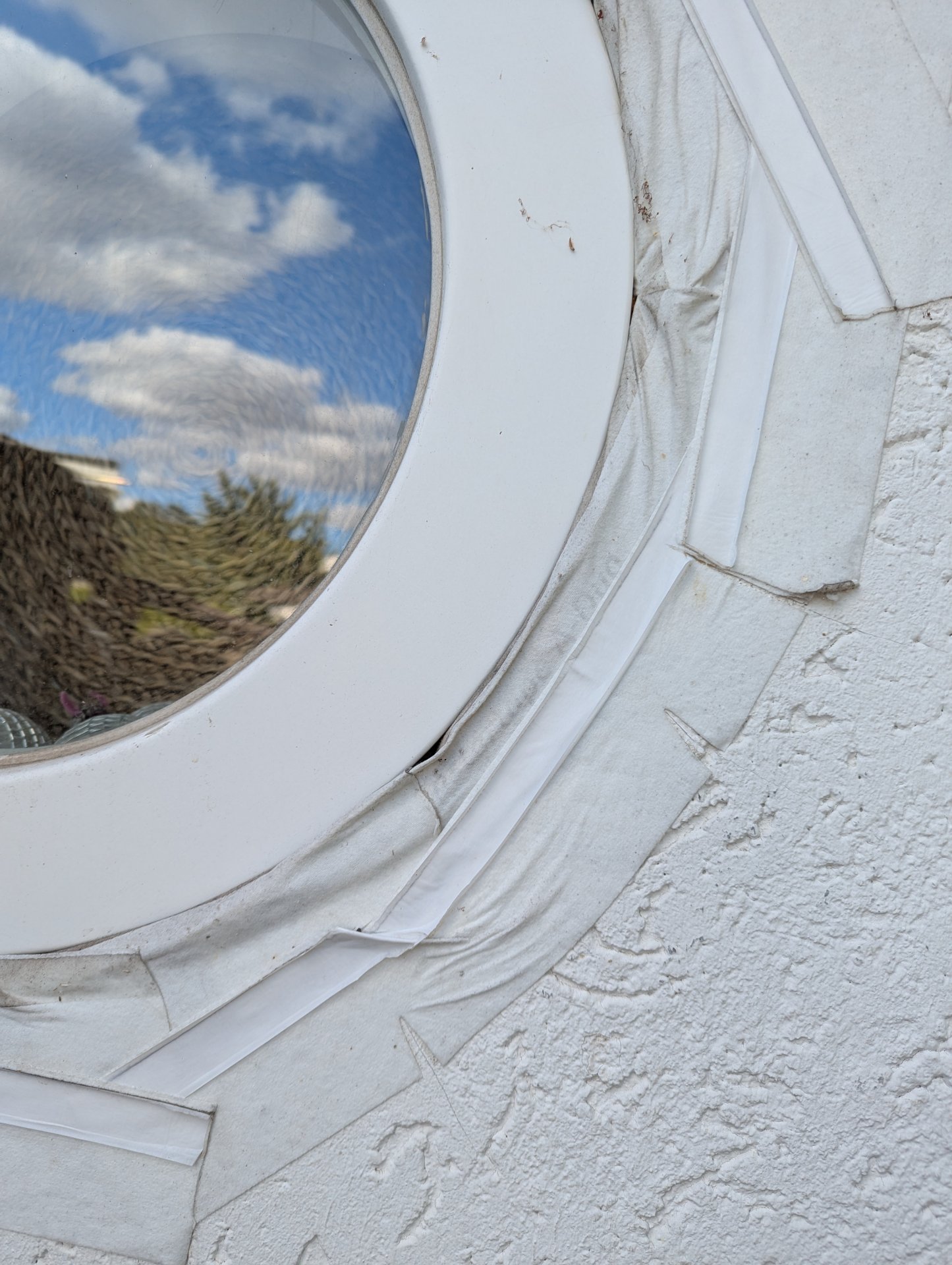

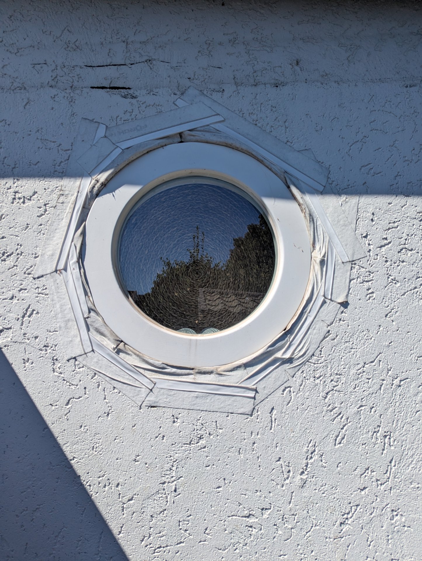

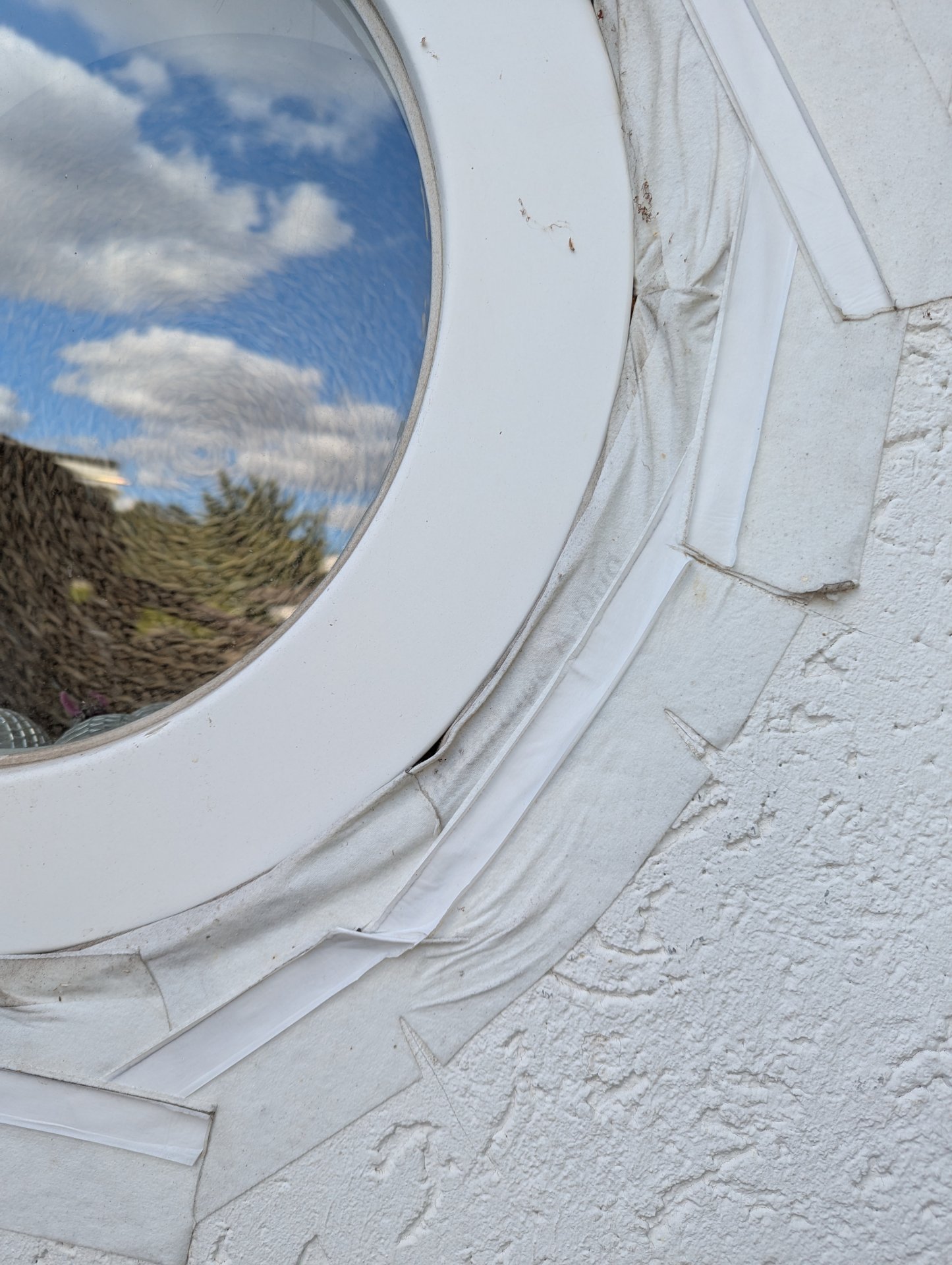

    Hallo, dieses Rundfenster (Holzrahmen) ist außen bündig zur Fassade eingesetzt worden. Es ist keine Wetterseite und bisher habe ich keine Probleme mit Feuchtigkeit.
    Muss ich mit dem Putz über den Rahmen gehen?
    Wenn ich über den Rahmen verputze muss ich sehr dünn bleiben und habe nur eine minimale Kante. Fürchte aber, dass das dennoch ein undefinierter Wulst wird und unschön aussieht.
    Wenn ich bis an die Kante des Rahmens verputze, bzw. leicht dahinter, so dass sich das Fenster abhebt, kriege ich dann ein Problem mit Feuchtigkeit?

    Auf dem Foto sieht es so aus als ob die Dichtfolie über dem Fester ist, wie willst Du da hinter das Fenster kommen???

    Da braucht man eine runde Apu-Leiste. Ist ziemlich spezial, könnte aber evtl. der Fensterhersteller im Programm haben. Viel Erfolg!

    Welcher Sch…………opf hat den das Fenster da montiert, oder kommt da noch Dämmung drüber?
    Wenn nicht, dann Fenster nochmal neu und dann 5 cm weiter nach innen.

    Ich meinte mehr: seitlich an den Rahmen kommen. Wenn ich den Putz drumherum ein wenig abklopfe, kann ich die Dichtfolie weiter nach hinten bringen und überputzen. Dann bekomme ich eine Schattenfuge.
