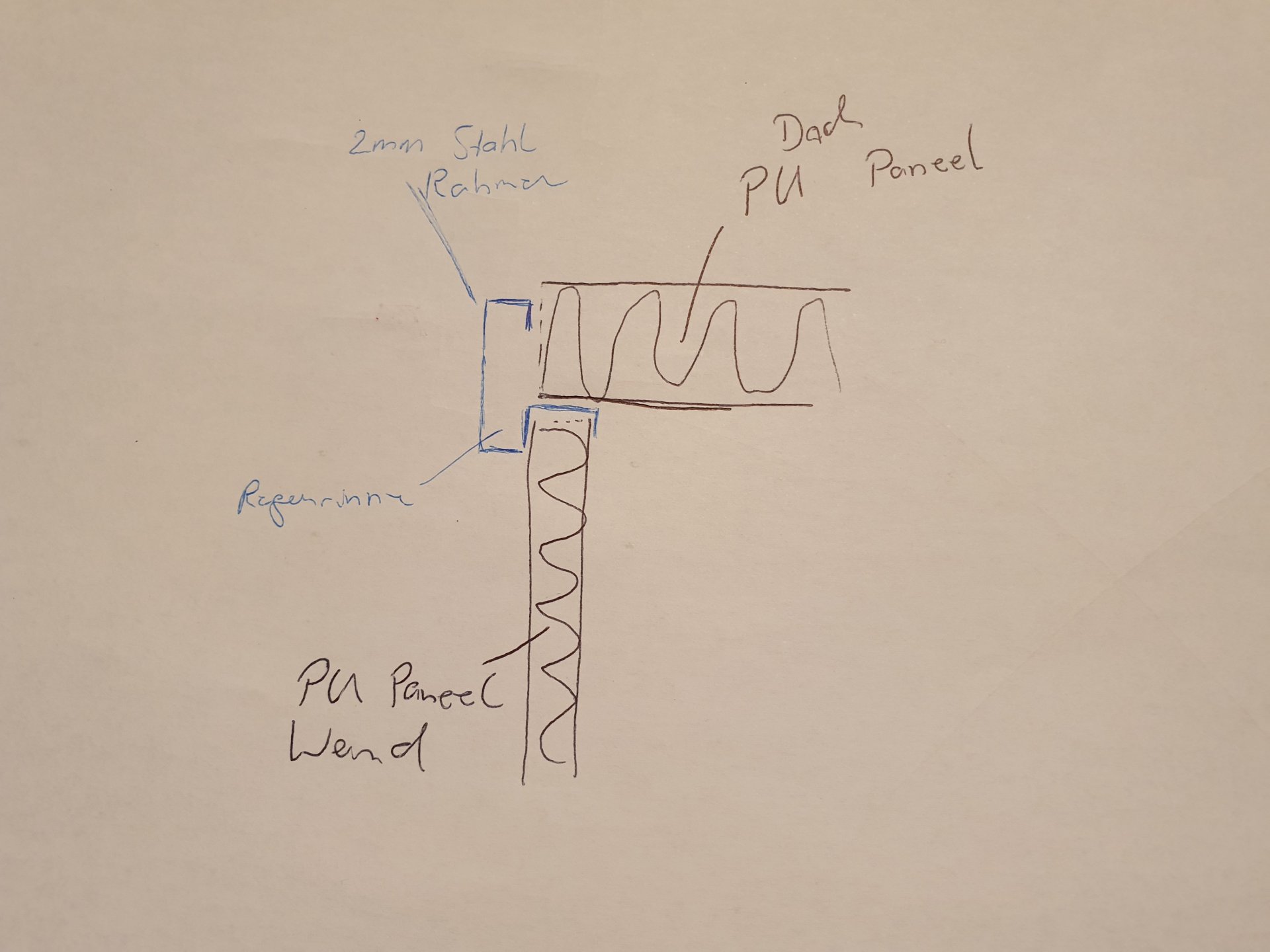

    Hallo!
    Hätte da mal ein paar Fragen an die Experten zu Taupunkt, Dachabdichtung,...
    Haben uns als kleine Werkstatt und Lagerraum neue Bürocontainer aus dem Ausland gekauft. An sich sehen sie ganz gut aus, leider ist aber nun das Dach nicht dicht.
    Mit dem Hersteller zwar schon Kontakt aufgenommen, aber bis jetzt nur mal Tips bekommen man solle schraueben nachziehen, Schrauben mit Silikon abdichten,....
    Anbei einmal eine Skizze wie Contaienr Rahemen Dach aufgebaut sind.
    Dach Paneel - Rahmen waren lediglich von innen mit Silikon abgedicjtet. Abgesehen das hier wohl sowieso eine Art Tropfkante fehlt gibt es keinerlei Abdicjtung direkt zwischen PU Dachpaneel und Rahmen, was dazu führt das schon bei leichtem Regen Wasser nach innen gezogen wird. Wie es bei Starkregen, wenn diese Rinnen voll sind aussieht will ich gar nicht wissen. :-(
    Hoffe zwar das sich der Hersteller noch meldet, sehe aber auch nicht wirklich eine vernünftigen weg das dauerhaft dicht zu bekommen.

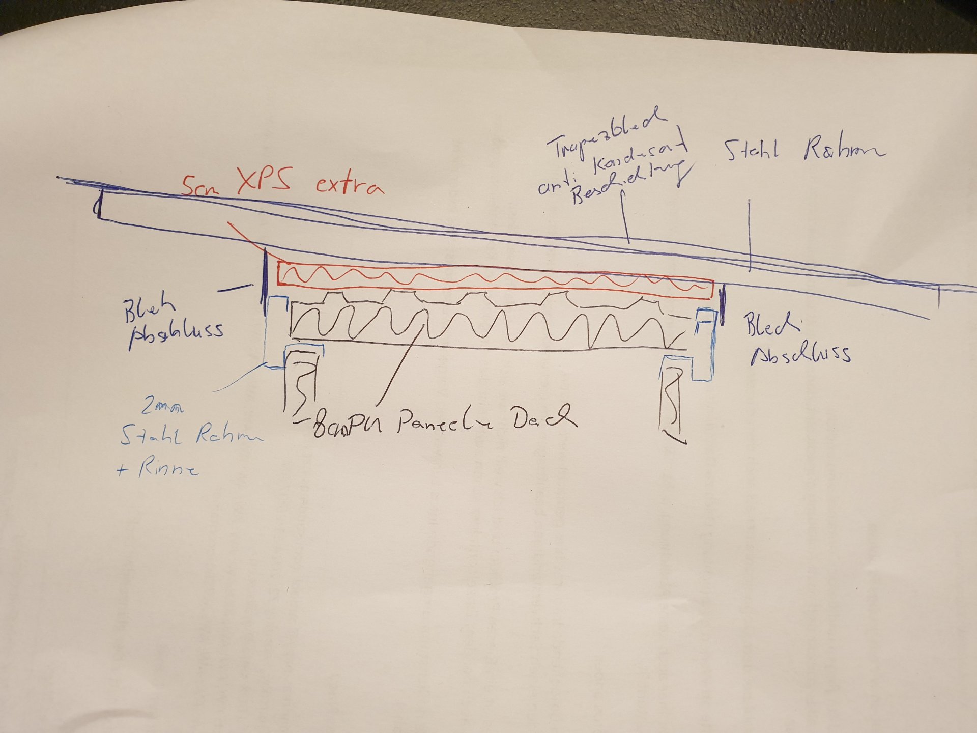

    Deher nun auch die Idee nicht nur den Platz neben den Containern zu überdachen, sondern gelich alles mit einem Dach aus Trapezblech zu überdecken.
    Dach wäre aus einer Konstruktion aus Formrohren und Trapezblech mit Antikondensat Beschichtung.
    Trapezblech wäre somit mit etwas Abstand zum Containerdach und die Seiten würden noch mit Blech verbelndet werden.
    Meine Idee wäre nun gewesen einfach noch zusätzlich XPS Platten auf das Dach zu kleben bevor das Trapezblech Dach drüber kommt. Hier war eigentlich meine Idee das ziemlich dicht drauf zu kleben, wobei allerdings wegen dem Trapez des bestehenden Daches auch ein kleiner Hohlraum bleibt.
    Heute ist mir dann der Gedanke gekommen ob das überhaupt sehr schlau ist. Wo wäre dann der Taupunkt? Sammelt sich dann eventuell wasser zwischen Containerdach und XPS?
    Bringt es überhaupt was das Containerdach aus 8cm PU Paneelen noch aussen zu dämmen? Wenn ja wie?
    Braucht das Ganze eine Hinterlüftung? Wenn ja, wo?
    Eventuell hat ja auch noch wer Ideen wie ich das Aktuelle Problem beheben könnte? Leoder ist es so das bereits Tauwasser zu leichtem Wassereintritt führt, daher befürchte ich das rein ein Dach über den Container alleine auch nicht hilft.
    Anbei zwei Skizzen. Eine wo der Aktuelle Aufbau von Wand-Rahmen-Dach zu sehen ist. Denke hier ist klar wo aktuell Wsser eintritt.
    Und eine weitere wie ich mir mal den Aufbau mit zusätzlich XPS zwischen den Dächern vorgestellt hätte.
