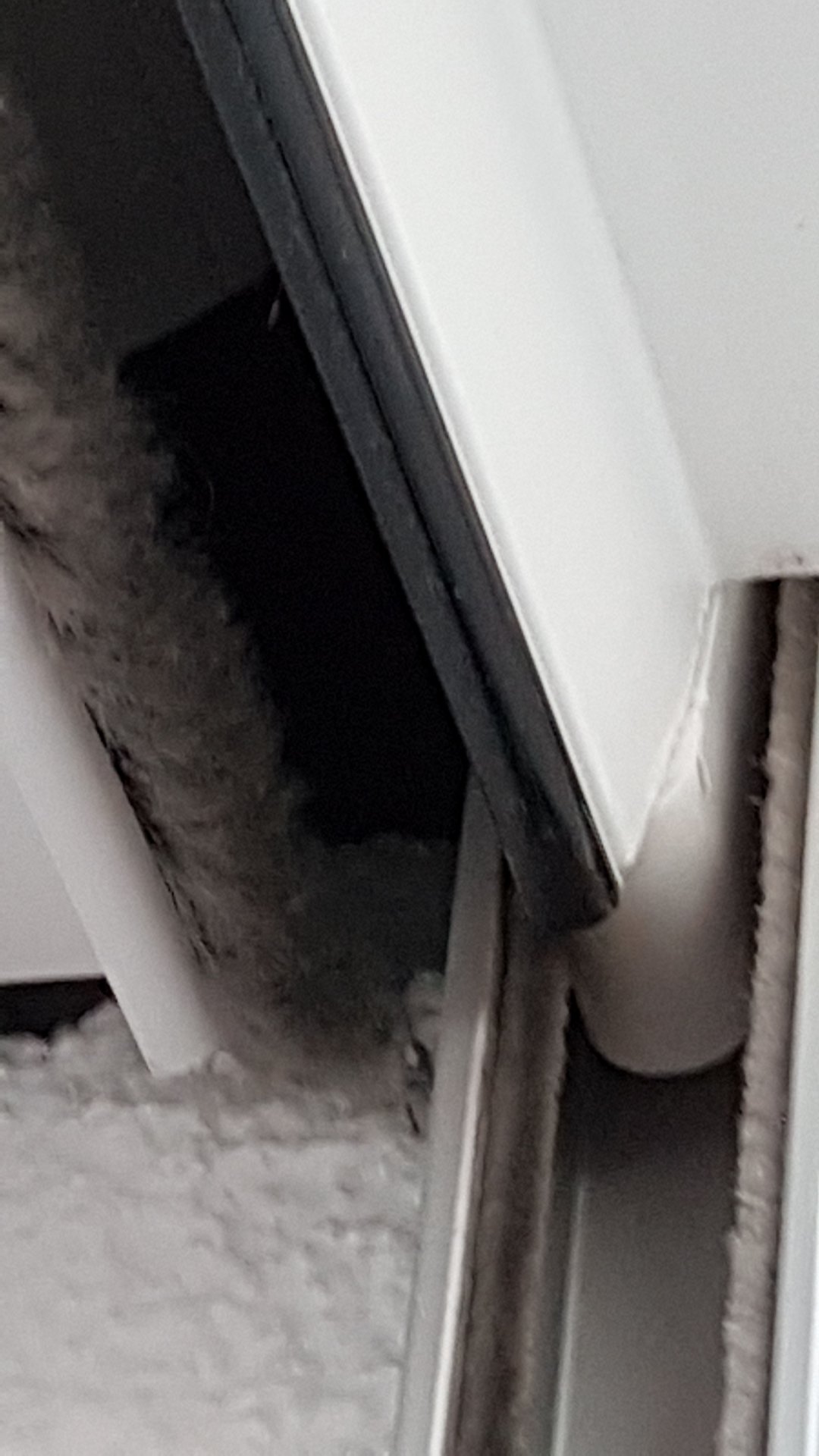

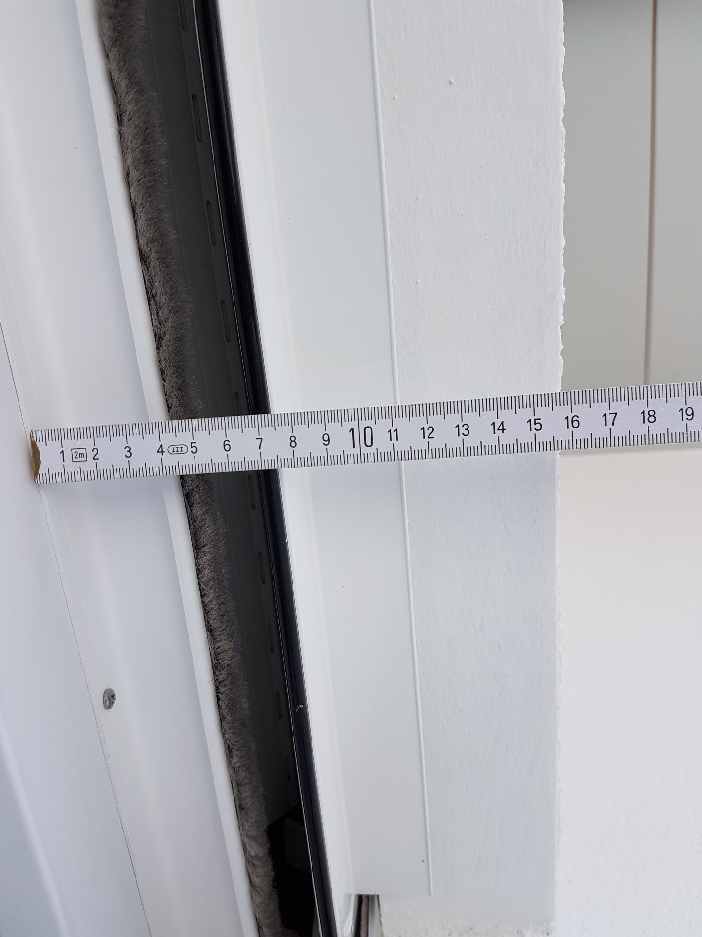

    Schönen guten Tag.
    Als Eigentümer einer erst 1,5 Jahre alten ETW (habe schlüsselfertig vom Bauträger gekauft),
    ist mir (leider erst jetzt, da es keine richtige Abnahme damals gab) aufgefallen, dass die Bürstendichtungen
    der Rollläden (bei allen Fenstern und Balkontüre) gut 2,5cm vom Panzer entfernt montiert wurden!
    Es fliegen gerade viele Insekten, welche Brutstellen suchen.
    Und durch diesen großen Einlass zum Rollladenkasten, bietet sich dieser gut an.
    Normalerweise sollten die Bürsten ja genau dies verhindern (natürlich nicht zu 100%).
    Der Rollladenkasten ist ins Mauerwerk ganz normal eingelassen.
    Frage:
    Im Rahmen der Gewährleistung (wir haben ganz normal 5 jahre) sollte dies doch bei Bauträger zu reklamieren sein.
    Vielleicht sieht man im Foto, ob "nur" die Leiste mit der Bürstendichtung auszutauschen ist (einfach tieferes als 5cm Leiste mit Bürstendichtung), oder ob evtl. der ganze Rollladen falsch montiert wurde.
    Über eine Vorabinfo wäre ich dankbar. Möchte ungern ohne Infos mit dem Bauträger/Rollladenbauer sprechen.
    Dankeschön
    Bauer
  2. #2 simon84, 09.05.2018
    23.511
    7.051
    es wäre zuerst zu klären ob diese Dichtung vertraglich zugesichert ist (zb bauleistungsbeschreibung oder andere vertragliche Vereinbarung)
    Falls ja dann könnte man um Nachbesserung bitten
    Eine Solche leiste bzw zwei auf beiden Seiten sollte man meiner Meinung nach ohne größere Probleme passend nachrüsten können
    „Standard“ ist sie jedenfalls nicht. Man hätte sie auch genauso gut weglasse können
