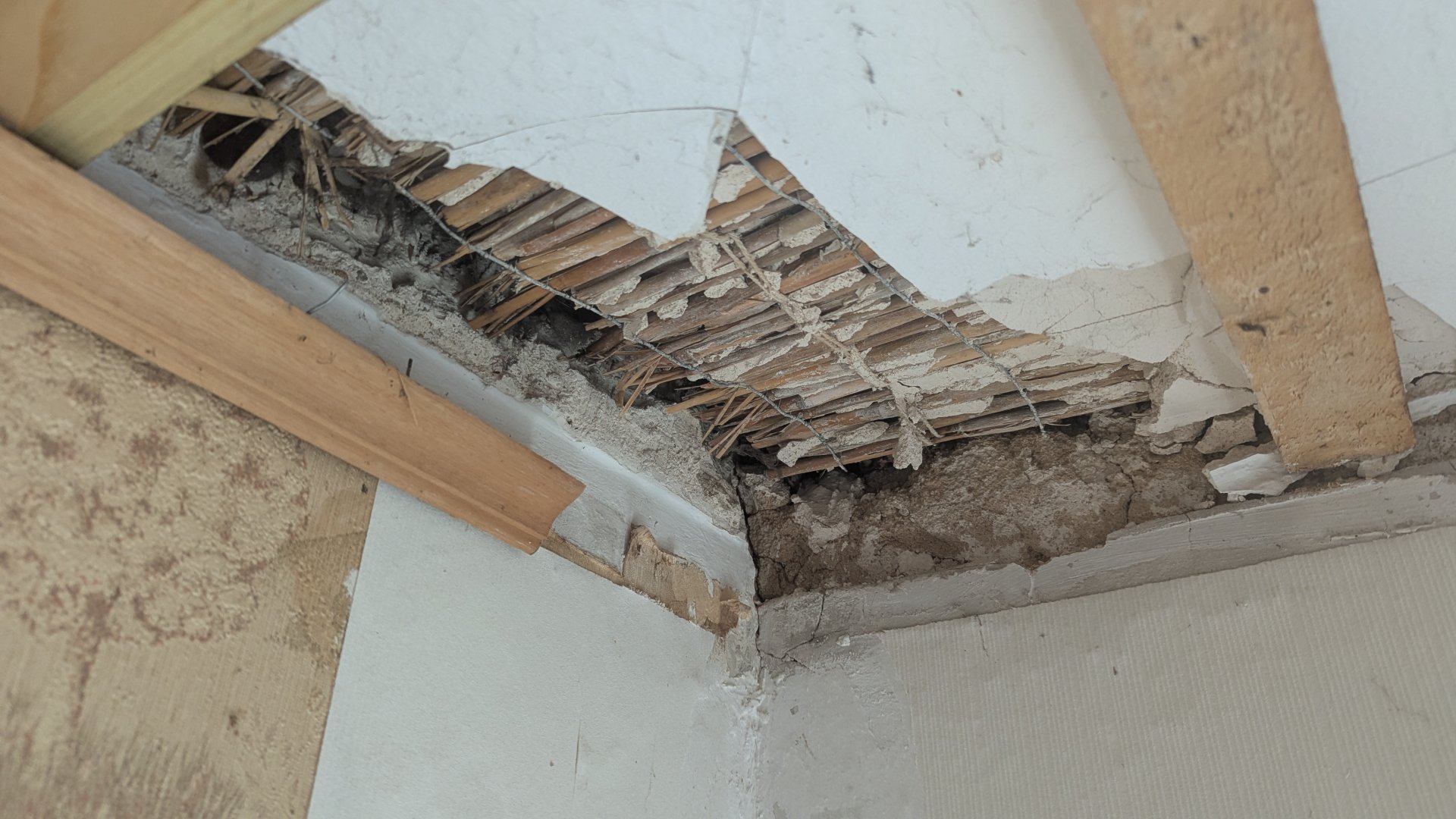

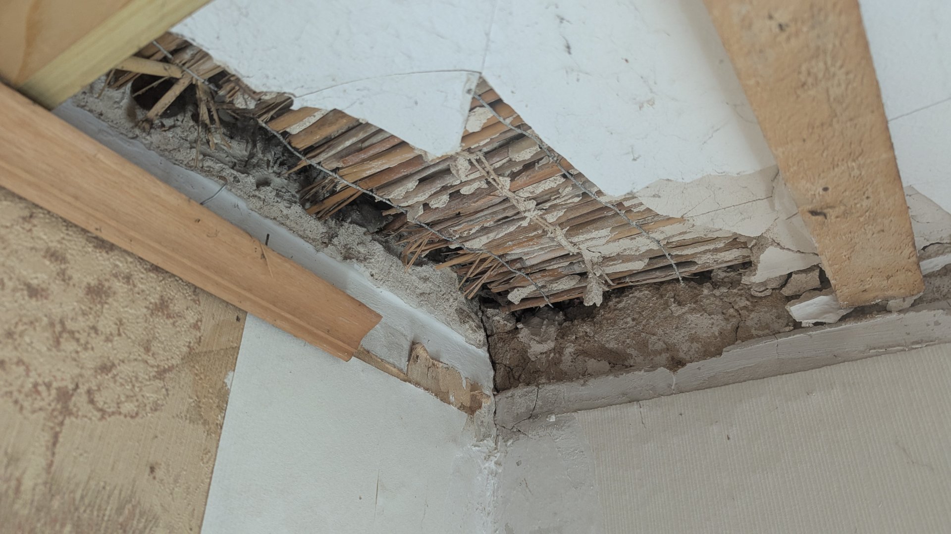

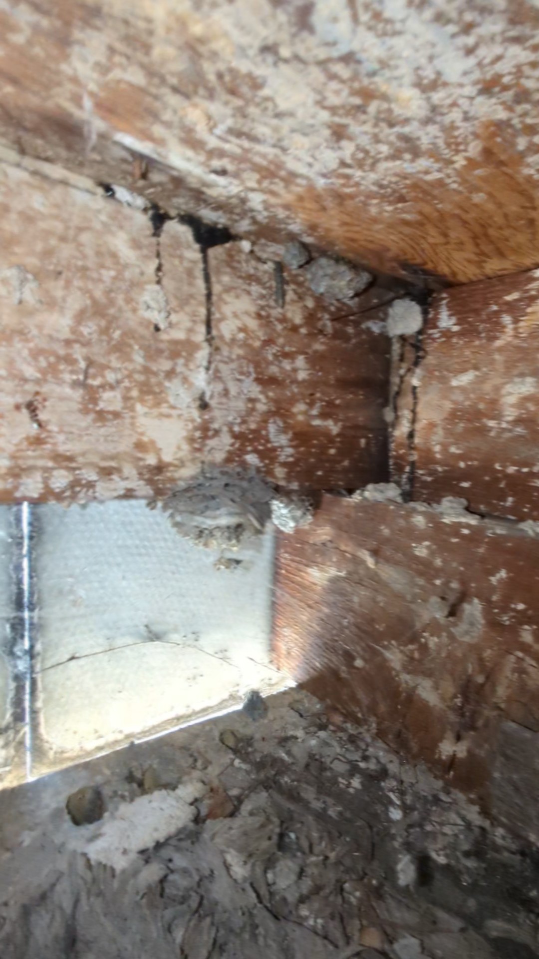

    Guten Morgen zusammen,
    wir haben kürzlich einen Bungalow aus den 60ern erworben und haben direkt angefangen die Holzpaneele zu entfernen.
    Dabei ist mir einerseits aufgefallen, dass die Decke eine mit Kall-Lehmputz verputzte Schilfmatte ist und sich darunter - entgegen der Statik Dokumente - ein Kaltdach befindet.
    Nun gehen mir so einige Dinge durch den Kopf und ich hoffe hier auf guten Rat zu treffen.
    1. Das Dach soll natürlich gedämmt werden. Da die Unterlüftung ja bestehen bleiben muss und im ersten Augenblick der Kosten/Nutzen-Faktor gut ist, würde ich eine entsprechende Einblasdämmung durchführen lassen. Hier hätte ich bedenken, dass die alte Schilfmatte das Gewicht nicht tragen kann. Kann da jemand bestätigen?
    2. Angenommen das die Decke das Gewicht tragen kann, würde ist der Optik halber die vorhandene Lattung der vorher verbauten Holzpaneele nutzen und GKP anbringen. Hier stellt sich mir die Frage, ob zuvor eine Dampfsperrfolie angebracht werden sollte oder der Aufbau auch ohne erfolgen kann?
    3. Da die Elektrik teilweise erneuert werden muss (wilde Mischung aus 2 und 3adrigen Leitungen) würde ich das abhängig von der Entscheidung 1 komplett über die Decke machen. Andernfalls über den Keller.
    Ich hoffe ihr könnt mich bei meiner Entscheidungsfindung unterstützen :)

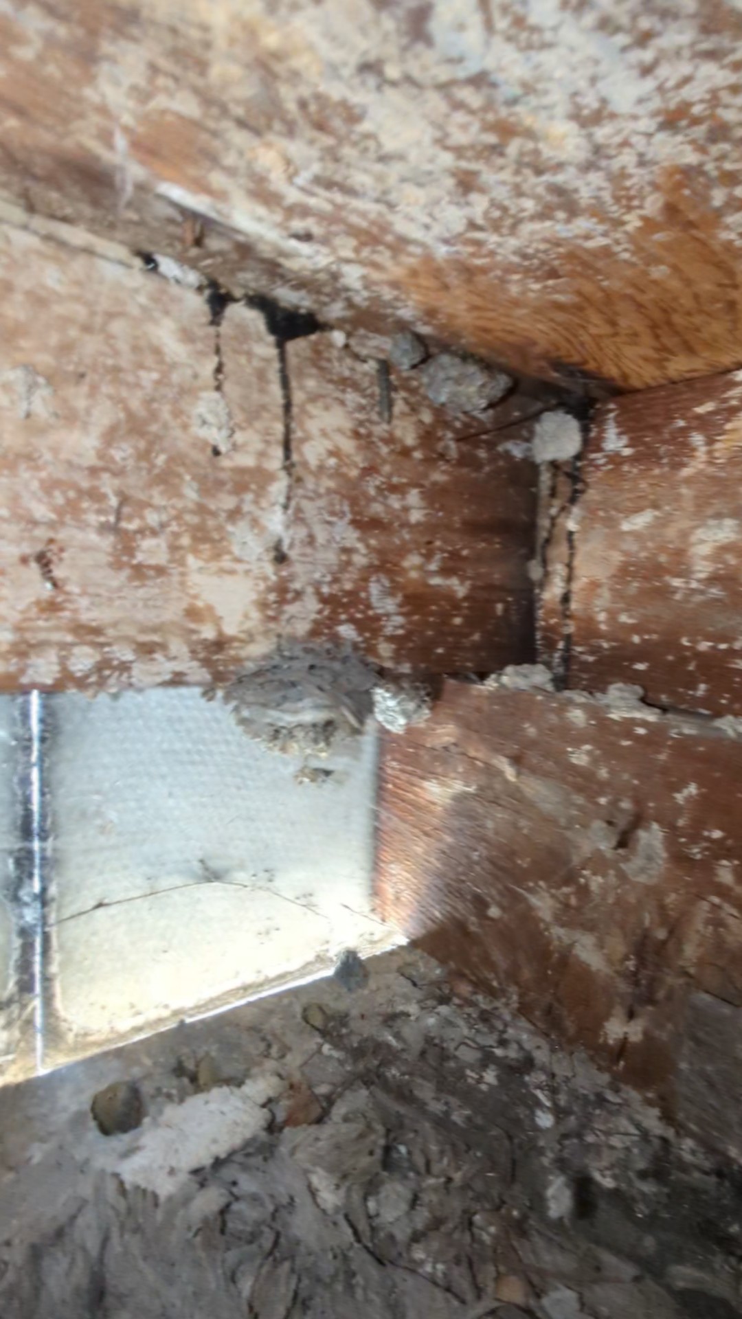

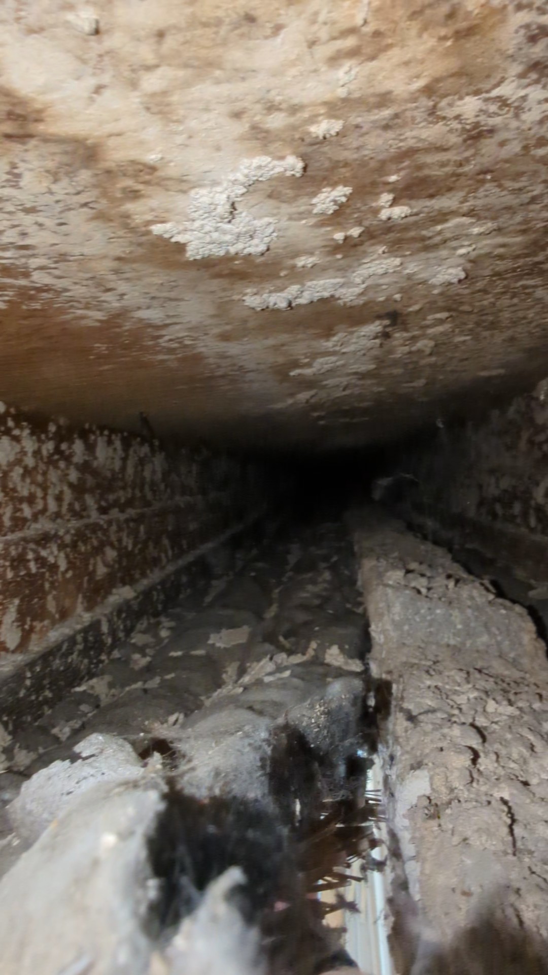

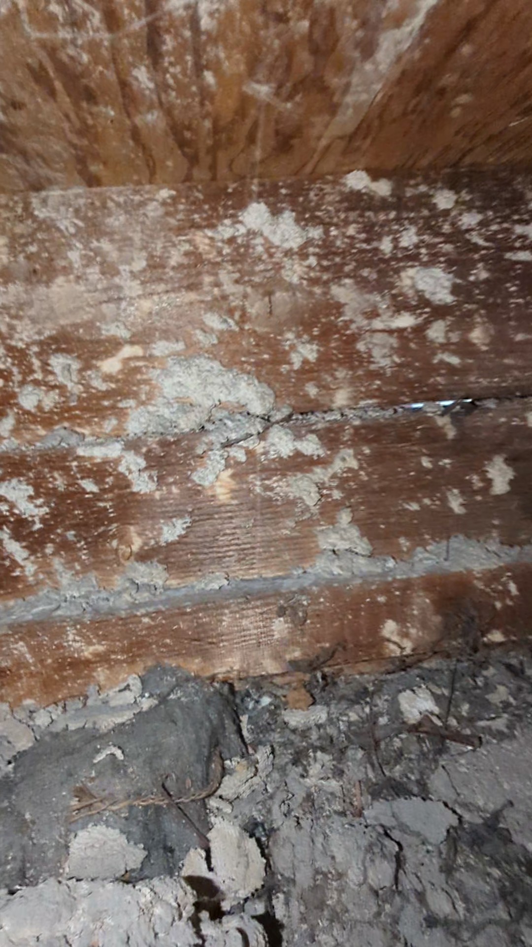

    Hmh, wenn ich mir die Bilder so ansehe, insbesondere das letzte Bild, würde ich erst mal den Dachstuhl nebst Dach genauestens untersuchen. Mag ja sein, daß es in Natura nicht so schlimm aussieht, aber so... :smoke
  5. #5 SleepYDA, 25.03.2025
    SleepYDA
    SleepYDA
    25.03.2025
    11
    Hilf mir auf die Sprünge bitte. Was genau meinst du? Diese weißen Flecken? Was könnte das bedeuten?

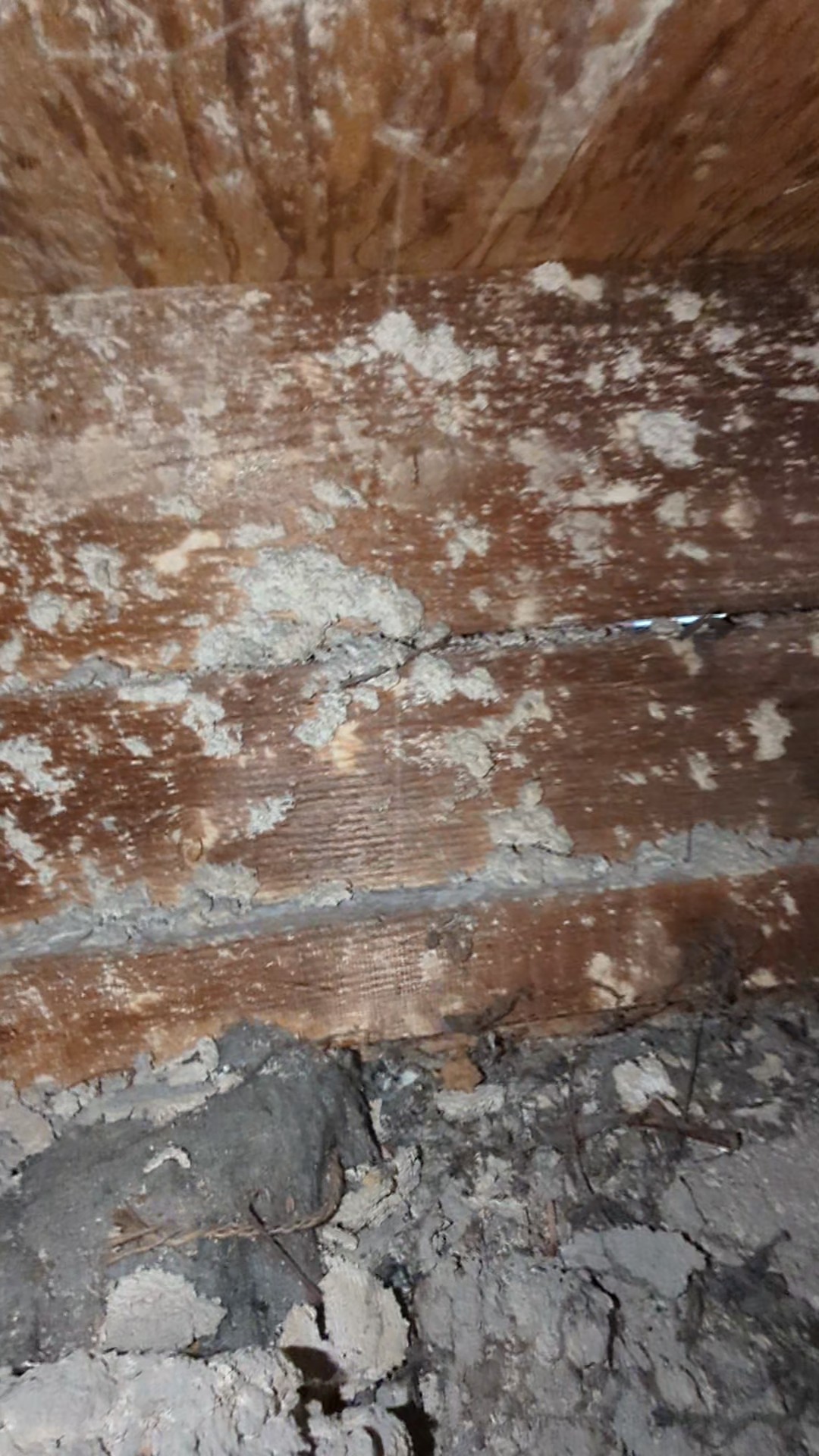

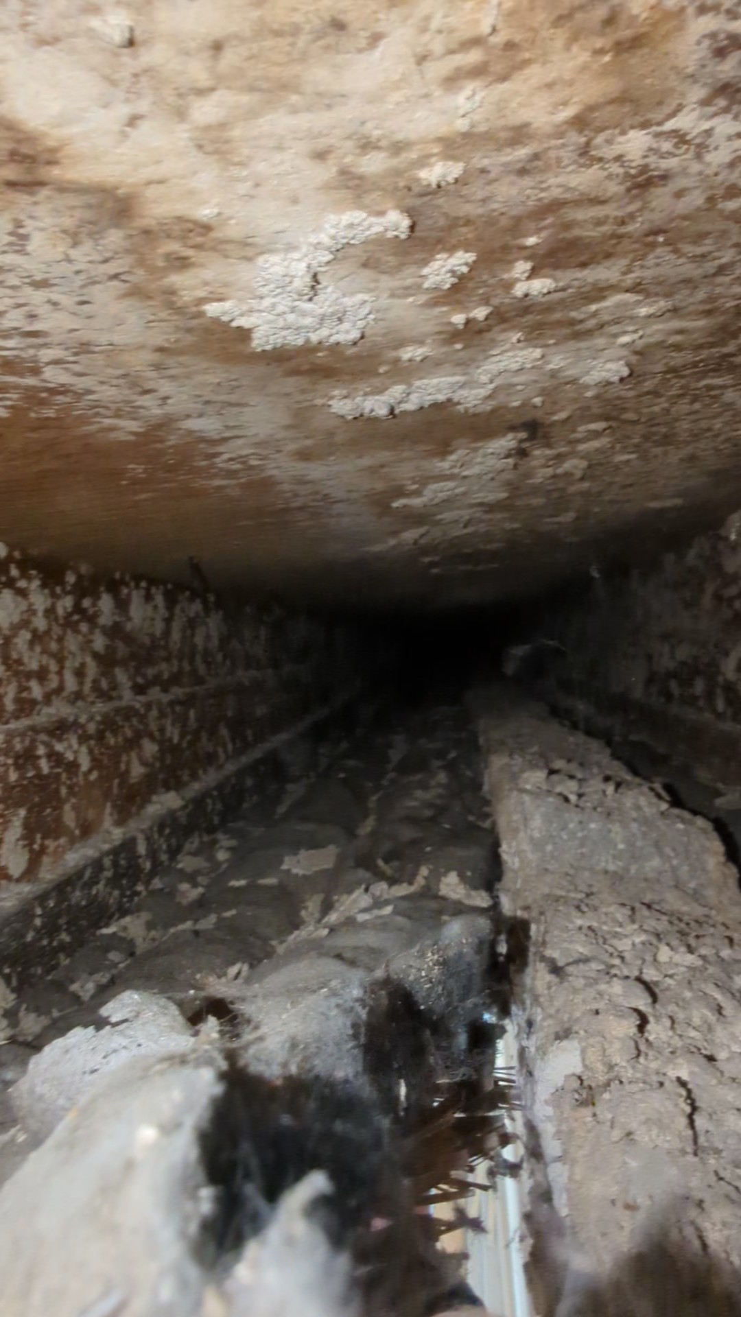

    Hier mal ein anderes Bild aus dem Video.
    Ich kann hier das Video leider nicht direkt hochladen.
    So richtig zuordnen kann ich es nicht.

    Sind die weissen Flecken Putzreste vom Verputzen der Schilfmatten?

    Ich hatte gestern jemanden wegen PV da. Das Unternehmen macht auch Flachdachsanierungen und er sagte auch, dass das die Flecken vom zu werfen der Schilfrohrmatten stammen. Also kein Grund zur Besorgnis.

    Der bisherige Aufbau war/ist (vom Raum aus gesehen):
    1. Holzpaneele
    2. Lattung für Holzpaneele
    3. Ca 3cm Lehm/Kalkputz
    4. Schilfrohrmatten mit minimalster Dämmung (ca 3cm)
    5. Ca 25-30cm Luftschicht mit den Dachbalken
    6. Beplankung
    7-N Dacheindeckung
