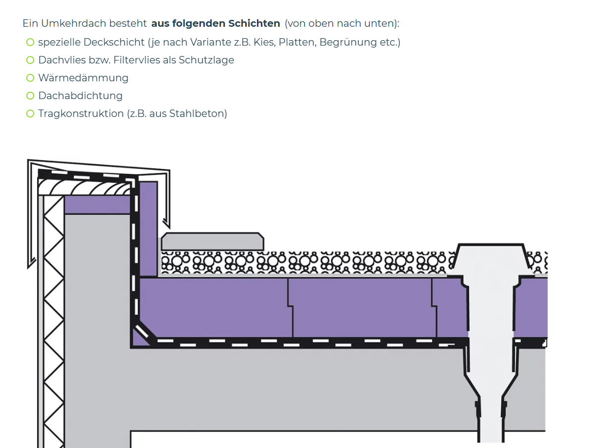

    Wenn die Dämmung oberhalb der Abdichtung liegt. Also praktisch im Wasser (wenn es regnet).
    Und bei Dir ist die Dämmung unterhalb der Abdichtung. Das schreibst Du ganz konkret:
    Nur mal kurz ein Bild aus dem Netz für Dein Verständnis - so sieht ein Umkehrdach aus.

    Früher nannte man das Warmdach (unbelüftetes Dach) im Gegensatz zum Kaltdach (belüftetes Dach), aber da heute 90% aller Abdichtungen auf beheizten Gebäuden als "Warmdach" ausgeführt werden ist das eigentlich im Prinzip der Standardaufbau. Manchmal hört man Bezeichnungen wie einschaliges- oder unbelüftetes (Flach)Dach.
