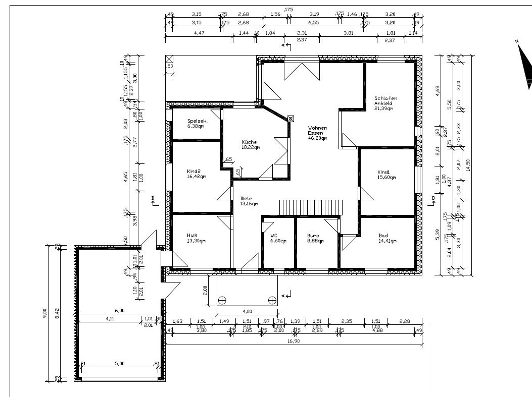

    Hallo zusammen, ich baue derzeit einen Bungalow, dass ganze ohne GU. Ich habe einen Statiker, der mir mir alles soweit fertig gemacht, Bauantrag ist jetzt durch.
    Ich vergebe die Aufträge also selber.
    Der Bungalow hat die Maße von 14.50 x 16.90 und eine Höhe von ca. 3 Meter.
    zuzüglich einer Garage mit 6x9 Metern

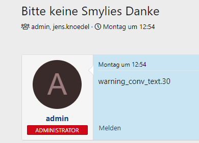

    "Nicht dürfen" kann man insofern nicht sagen, da 90% der dortigen Moderationsregeln ungeschriebene sind.
    Fakt ist: seit über einer Woche werden Textsmileys wie ;-) oder :-) offenbar von Hand in . umgewandelt, herausmoderiert, ich möchte fast sagen "wie gewohnt" ohne Bearbeitungshinweis. Immerhin ohne Verwarnung des Delinquenten. Zustände wie im alten Rom. Selbst kleinste Menschlichkeiten zwischen den ForenteilnehmerInnen sind "off Topic" (also ranking-schädlich) und müssen wohl gnadenlos ausgemerzt werden. Traurig :-(

    Es gibt sogar Verwarnungen dafür. Crazy... [​IMG]

    Es wird noch besser...
    Man scheint noch nicht mal mehr die Smileys nutzen zu dürfen, die die Forensoftware anbietet...

    Noch Fragen? Kein echter Smiley, nur drei Satzzeichen...
    Die tollen externen Smiley schenke ich mir ja schon. Obwohl für manche Fragen würde ich sowas z.B. schon mal gerne nutzen: [​IMG] [​IMG] [​IMG]

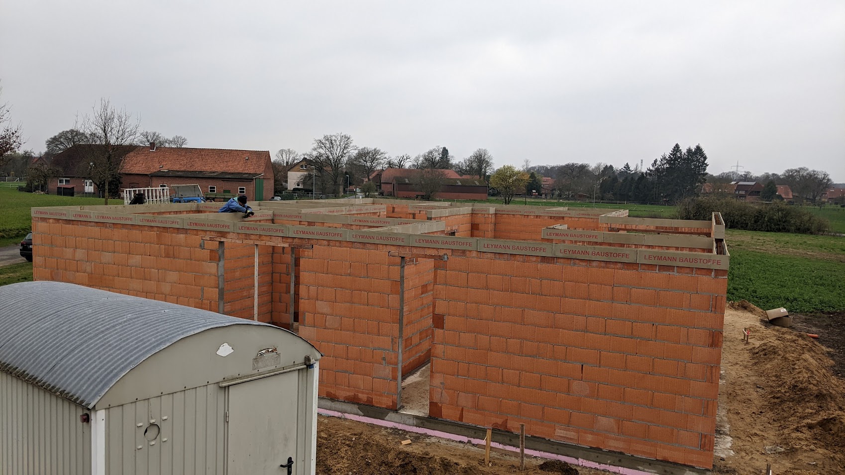

    Lehrgeld? Wofür?

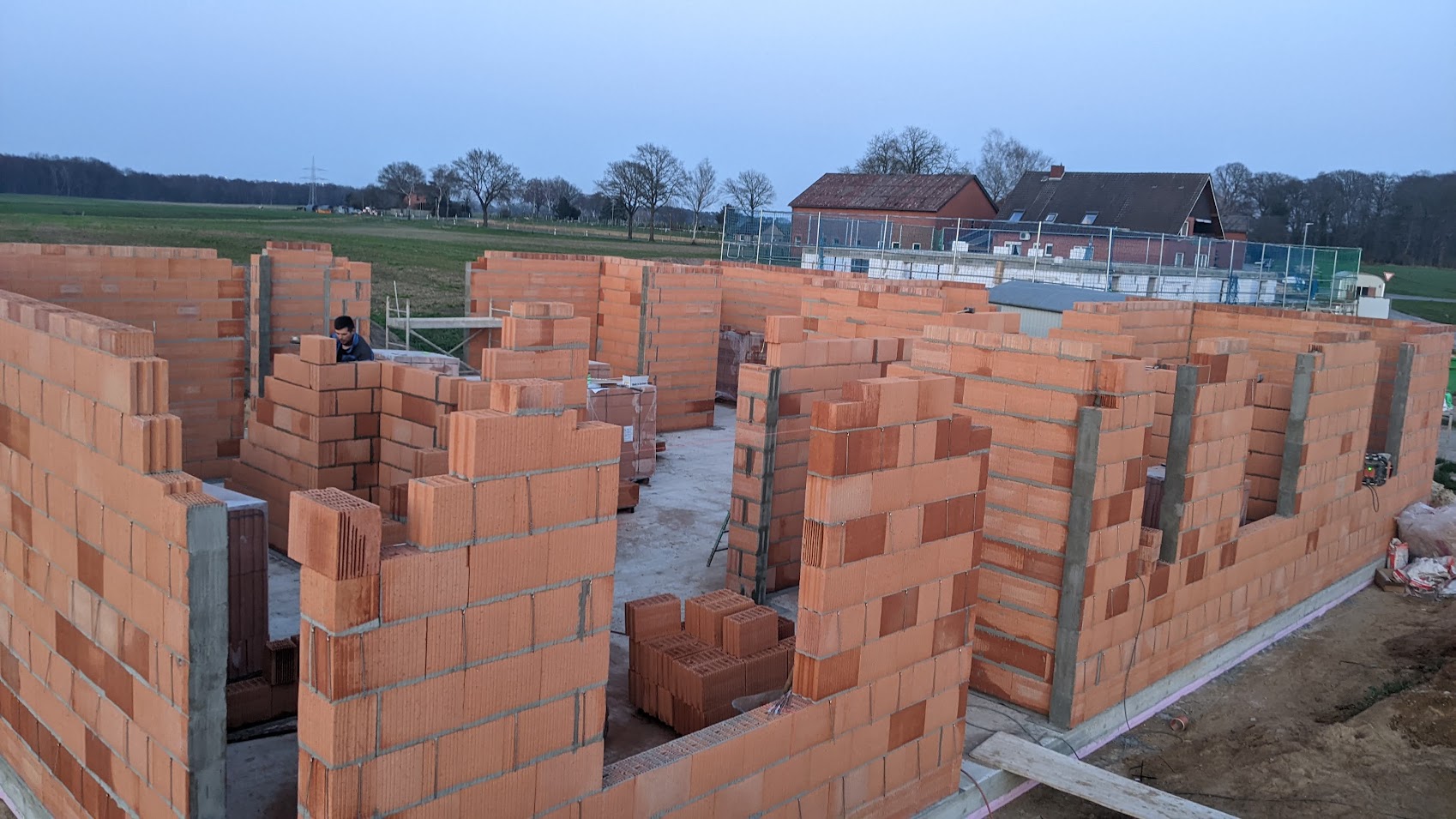

    Rohbau ist fast fertig.

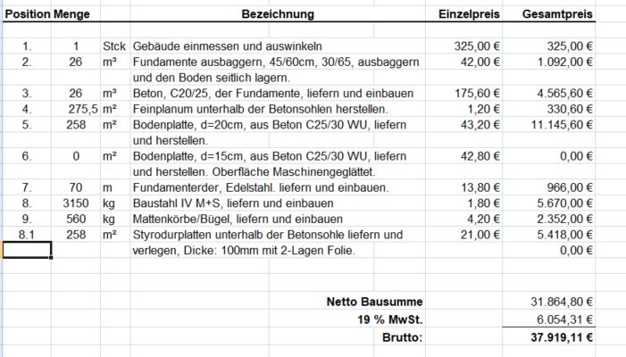

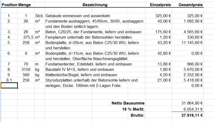

    180qm Platte auf 100mm Dämmung und 53qm Garage auf 100mm Dämmung für 38 000€
    Maurerarbeiten sind auch fast abgeschlossen. Material komplett 13 000€, Lohn 19 000€ Netto wie gesagt.

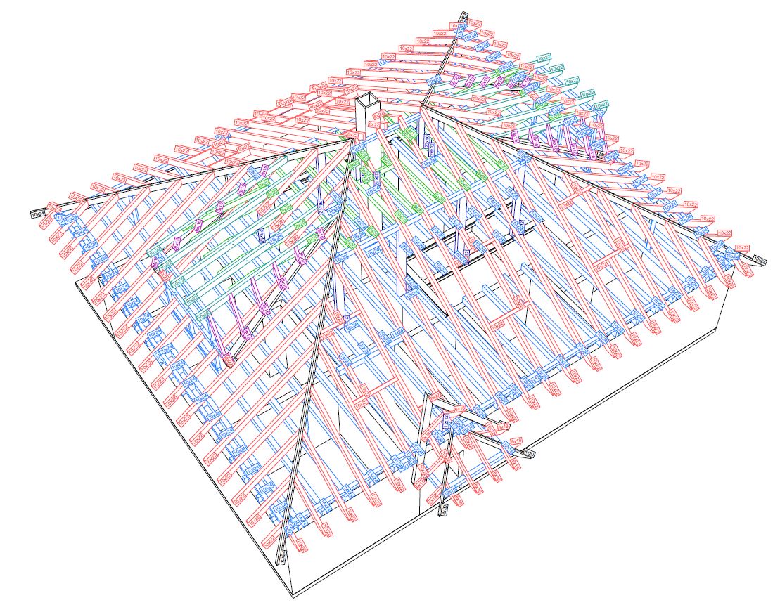

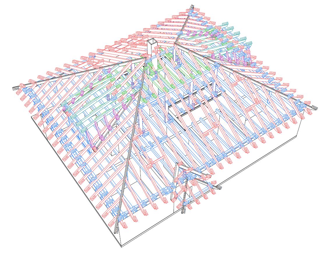

    In 2 Wochen kommt das 358qm Walmdach mit 2 Erkern für 110 000€.
    Bis lang noch kein Lehrgeld bezahlt

    Also, die Bodenplatte hätte ich ja für 25 gemacht... ;)

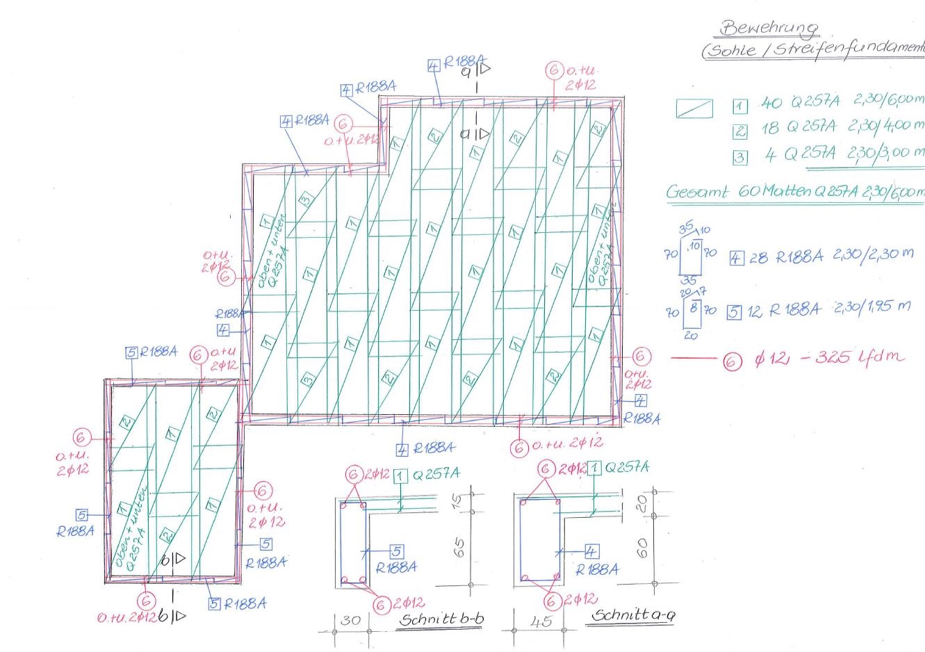

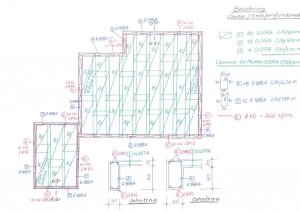

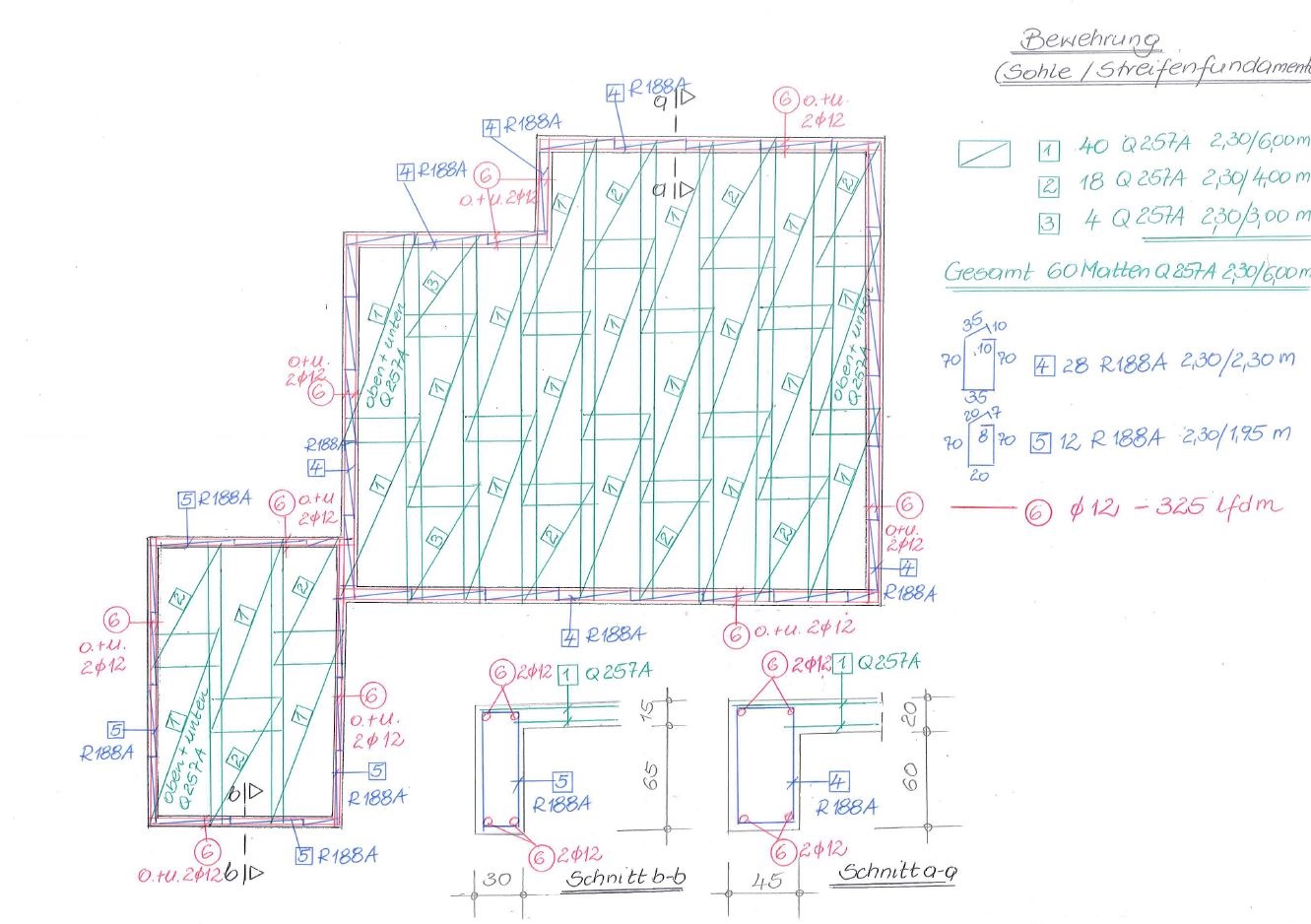

    Garage und Haus zusammen:
    92 Meter Frostschürze (45x60)
    - 540KG Körbe R118
    - 3150KG Matten Q257a
    - 78 Kubikmeter Beton insgesamt
    - 257qm CS 4000 Dämmung in 100mm
    - 17 KG Rohr Auslässe
    - 70 Meter Edelstahl Erder
    - 320 Meter 12mm Rundeisen
    - Dazu 2 Lagen Folie, Sauberkeitsschicht etc.
    Alleine für Material lag ich mit meinem Berechnung bei fast 30 000€, wenn ich es selber kaufe und 140€ Beton ansetze je Kubikmeter
    Bestelle beim nächsten mal gerne bei Dir für 25 000€ :-)

    Und alles mit den gleichen Steinen, die Innen- wie Außenwände > nur 17,5 cm ?
    Die Bodenplatten haben aber massig an Material verbraucht, früher hat man da mit viel weniger Eisen den gleichen Effekt erzielt, oder wird das ´ne Panzerschmiede mit extremer FußBodenbelastung?
    Bei der Bodenplatte fürs Haus hast dich aber arg verrechnet 14,5 x 17 ist 246,5 m2 und nicht bloß 180 m2, oder wurde intern etwas über 65 m2 weggelassen?
    Die Kosten für die beiden Bodenplatten bei 38 tsnd € waren viel höher aus die vom Ziegelbauwerk.
    Da hätte man sich auch einen Keller dafür leisten können bei etwas mehr Kosten, aber mit der riesen Garage wird da wohl alles drin verschwinden was eigentlich in einen Keller kommt, wie z.B. die Heizung?

    Ja mit den 180qm habe ich mich vertan, ich habe aus versehen die Wohnfläche angegeben..... Sind 180qm Wohnfläche und 53qm Garage, von den Außenmaße der Platte sind noch 3x18m Terrasse abzuziehen. Somit kommt man auf ca.92,6 umlaufende Meter. Die reine Betonplatte (Haus und Garage) waren dann 258qm insgesamt zuzüglich 31,5cm Fundament Überstand. Der Quadratmeter Sohle inklusive Frostschürze und und 100mm Dämmung hat dann ca. 150€ gekostet. Das ganze als 49er Wand mit 17,5er Poroton und 18er Dämmung zuzüglich Klinker im WDF. Für da komplette Material Rohbauwände und Ringanker habe ich 13 000€ bezahlt (17,5er, Zement, Balkenschalung, Körbe, Rundeisen, Stürze etc.) Der Maurer hat wie gesagt 19 000€ Netto genommen. Gemauert wurde insgesamt 6 Tage mit 4 Mann je 10 Stunden inklusive Ringanker auf allen Wänden. Im Ringanker stecken ca. 5 Tonnen Beton, die kommen noch dazu zur Rechnung. Der Rohbau ohne Platte für Bungalow EG und Garage hat mich dann also ca. 36 000€ gekostet. Das Walmdach (358qm mit 2 Erker, 6 Velux Fenster, umlaufend Schieferband und 4 Meter Vordach) mit 110 000€ kosten. Im ersten . OG werden zusätzlich zu den 180qm noch weitere ca. 90qm Netto Wohnfläche entstehen. Anbei ein paar Bilder. Da sieht man auch den Bewehrungsplan, den Grundriss und das Angebot den Betonplattenbauers. Baukosten insgesamt für Haus und Garage mit abgehängter Decke 25cm auf 180qm ca. 460 000€ zuzüglich NK.
