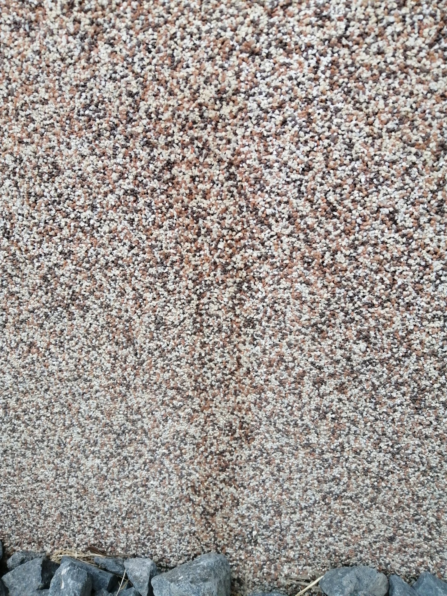

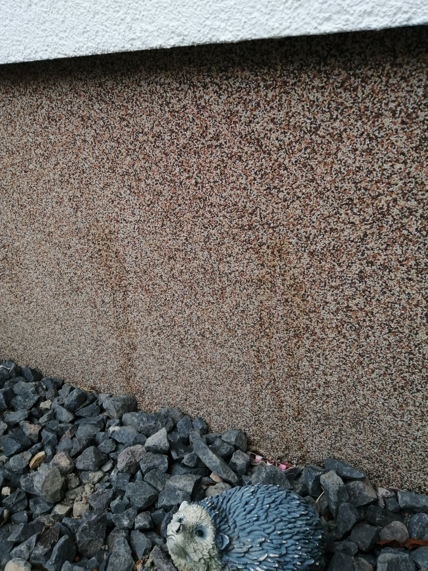

    Vor 3Jahren haben wir unsere Sockel mit der Buntstein Masse verputzt. Anfangs gab es keinerlei Probleme. Seid einige Zeit sehe ich da so komische Flecken als etwas runterfliesen sollte. Habe diese Stele sorgfältig überprüft. Alles dicht und trocken. Was kann das sein? IMG_20220818_180756.jpg IMG_20220818_180727.jpg

    Wasser / Nässe von dahinterliegenden MW oder Dämmung und Reaktion mit Kleber/Mörtel etc oder jemand der dich nicht mag hat deinen Sockel 'beschmutzt' ...es könnte sogar von einem Tier sein ....Verfärbung aus Zuschlag schließe ich nach 3 Jahren aus - was hast du unter dem Buntsteinputz ? Vom Hersteller die eingefärbte HB .....oder nichts und alle Lagen gemischt ...
