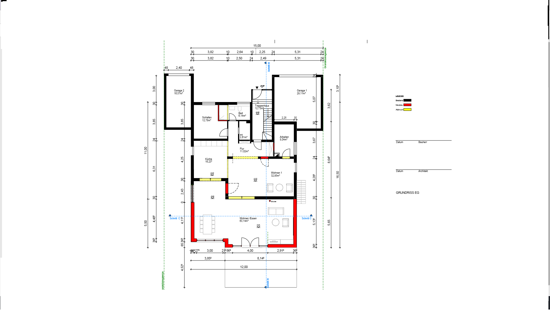

    @Mycraft Es bleibt weiter wolkig & blumig, werd doch bitte endlich mal konkret. Du hast meine Zahlen gehört, ich hab für Elektroarbeiten ( Elektrik + Netzwerk ) roundabout 12k bezahlt. Für KNX zusätzlich wären das laut den Schätzungen weitere ca 10k onTop gewesen. Du redest immer davon, daß der Aufwand für KNX gering wäre. Jetzt gib doch mal am konkreten Beispiel ne Einschätzung ab. Lagen die Kollegen mit Ihrem Preis-Tag total daneben???
    Hier ist mein Grundriß.
    Meine groben Anforderungen für KNX / SmartHome im ersten step in der Wohnung an die Fachfirmen waren:
    - Lichtsteuerung : 13 Deckenbrennstellen, 20 Wandbrennstellen, 3 Strahler Außenbereich, 4 Außenleuchten
    - Raffstoresteuerung: 8 Raffstoreanlagen
    - Einbindung Heizungsanlage Viessmann Vitocrossal 300 + ERR in die SmartHome Steuerung
    - Wohnraumüberwachung ( Bewegungsmelder + Kamera für den zentralen Wohn-/Essbereich)
    Wie müßte denn deiner Meinung nach das Angebot eines Fachbetriebs an den Kunden dafür ausfallen?

    (Man schreibt ihr lange Kommentar :) Um mal wieder zum Thema zurück zu finden.)
    Wenn du nur ein BUS-Kabel (als Ringverkabelung) ziehst, bist du auf ein BUS-System (z.B. KNX) angewiesen.
    Legst du von jedem Sensor/Aktor mind. 2 Kabel zum Schaltschrank (als Sternverkabelung), so bist du im Schaltschrank flexibel - KNX oder Homeatic wired.
    Hier muss man aber schon darauf achten, dass der Schaltschrank entsprechend größer ausfallen muss. Bei KNX hält sich das in Grenzen, weil ja jedes Gerät an Ort und Stelle die Aufgabe übernimmt. Dafür kosten die KNX-Geräte aber mehr!

    Das ist genau, was @Mycraft und @Lexmaul dir die ganze Zeit erklären wollen:
    Du beschreibst hier eine klassische Installation, die 1:1 auf KNX abgebildet wird. NATÜRLICH ist das unsinnig, teuer und das P/L-Verhältnis schlecht. Interessant wird es erst, wenn der echte Mehrwert betrachtet wird, den du mit der 0815-Installation eben nicht hast. Dieser Mehrwert erfordert aber Planung, da gibt's kein Standardpaket, welches für jeden passt. Wichtig ist, die richtigen Grundlagen zu legen, um darauf aufbauend das System später an die eigenen Bedürfnisse anpassen zu können. Was konkret das sein kann, hab ich schon in #8 angerissen.
    Viele Dinge kann man natürlich auch mit dezentralen WLAN- oder Funklösungen im Nachhinein implementieren, aber da jeder Hersteller sein eigenes Protokollsüppchen kocht, ist die Interoperatibilität extrem eingeschränkt und man lebt immer mit dem Risiko, dass der Hersteller keinen Bock mehr hat oder Pleite geht und dann keine kompatiblen Ersatzteile mehr verfügbar sind. Von der Qual, die Systeme zig unterschiedlicher Hersteller individuell einrichten und dann auch noch miteinander verheiraten zu müssen, ganz zu schweigen. Bei KNX dagegen gibt es ein gemeinsames Protokoll (inklusive standardisierter Funk-Erweiterung) und duzende (hunderte?) Hersteller, die zueinander kompatible Geräte entwickeln. Dazu noch Gateways in alle möglichen proprietären Systeme, da KNX eben der Standard ist, zu dem jeder in irgendeiner Form kompatibel werden will oder muss.

    Konkret werden ohne konkrete Anforderungen, Wünsche und Möglichkeiten ist schwierig und eher Kaffeesatzleserei. Ja ein wenig hast du geliefert, auf die Fragen gebe ich dir gern die Antworten, aber es kommen neue Fragen auf. Wie weit z.B. du involviert warst/wärst in die Installation? Das hat auch einen nicht unerheblichen Einfluss auf die Kalkulation. Manch ein Bauherr möchte nämlich unbeding selber schlitzen oder sonstwas. Besonders im Bestand.

    @Mycraft ok, danke für deine Kommentare zu meinem post. Ich möchte dir auch gerne noch ein paar Details liefern, die evtl. unklar waren:
    Ich rede natürlich von Komplett-Vergabe, d.h. der ausführende Betrieb hat die Elektrik inkl. Netzwerk komplett abgeliefert. Gleiches hätte ich auch bezgl. der KNX Option erwartet.
    Bei der Lichtsteuerung sind von 13 Deckenbrennstellen 9 einzeln schaltbar, die restlichen 4 sind Pärchen. Die Wandbrennstellen sind im Prinzip immer Pärchen. Alles LED. Die Hälfte aller Decken- und Wandbrennstellen sind dimmbar. Dies gilt auch für die 4 Außenleuchten. Tunable White oder andere Gimmicks brauche ich an der Stelle nicht. Die Außen-Strahler haben einen Bewegungssensor, die Außenleuchten sollen einfach nur einzeln geschaltet werden.
    Die Raffstoreanlagen möchte ich nur remote rauf- und runterfahren können, bzw. die Lamellenstellung verändern können.
    Bezgl. Einbindung der Heizungsanlage nutze ich aktuell die Viessmann ViCare App über die Vitoconnect Schnittstelle. Die App bietet detaillierte Steuerung zweier getrennter Heizkreise mit allen Parametern
    Wohnraumüberwachung habe ich aktuell noch nicht realisiert, gewünscht ist im ersten Step 2-3 Innenkameras und 2 Außenkameras gekoppelt mit Bewegungsmelder und einer Alarmsirene.
    Soweit zu den offenen Punkten. Ich persönlich denke nach wie vor die Statements der 4 bei mir anbietenden Firmen waren nicht so weit weg von der Realität, evtl. eher deutlich unter dem dann folgenden tatsächlichen Aufwand das End-to-End in der gewünschten Funktionalität mit KNX zu realisieren.
    Wie bekannt habe ich mich gegen KNX entschieden und realisiere meine Vorstellungen von Smart Home aktuell mit WLAN basierenden Teillösungen. Bereits installiert sind
    - Beleuchtungskomponenten mit Phili.. Hue
    - Steuerung der Heizungsanlage mit Vitoconnect & ViCare App
    - Raffstoresteuerung mit Somf… Komponenten und Tahoma
    - Alte Hifianlage komplett ersetzt durch Son.. Multiroom Lösung
    - Alle Küchengeräte sind Siemens Home Connect fähig und hängen im WLAN
    Der HauptVorteil dieser WLAN basierten Lösungen ist aus meiner Sicht ein einfaches Plug&Play. Einen leistungsfähigen Router und schnelles Netzwerk haben heutzutage die meisten und damit sind wesentliche Bestandteile einer Lösung bereits vorhanden. Und von den Kosten dürften diese Teillösungen deutlich UNTER dem liegen, wenn ich vergleichbare Funktionalität auf Basis KNX Stück für Stück implementiere. Einiges wird imho auf Basis KNX gar nicht realisierbar sein: Siehe ViCare, Sonos und Teilbereiche von Hue.
