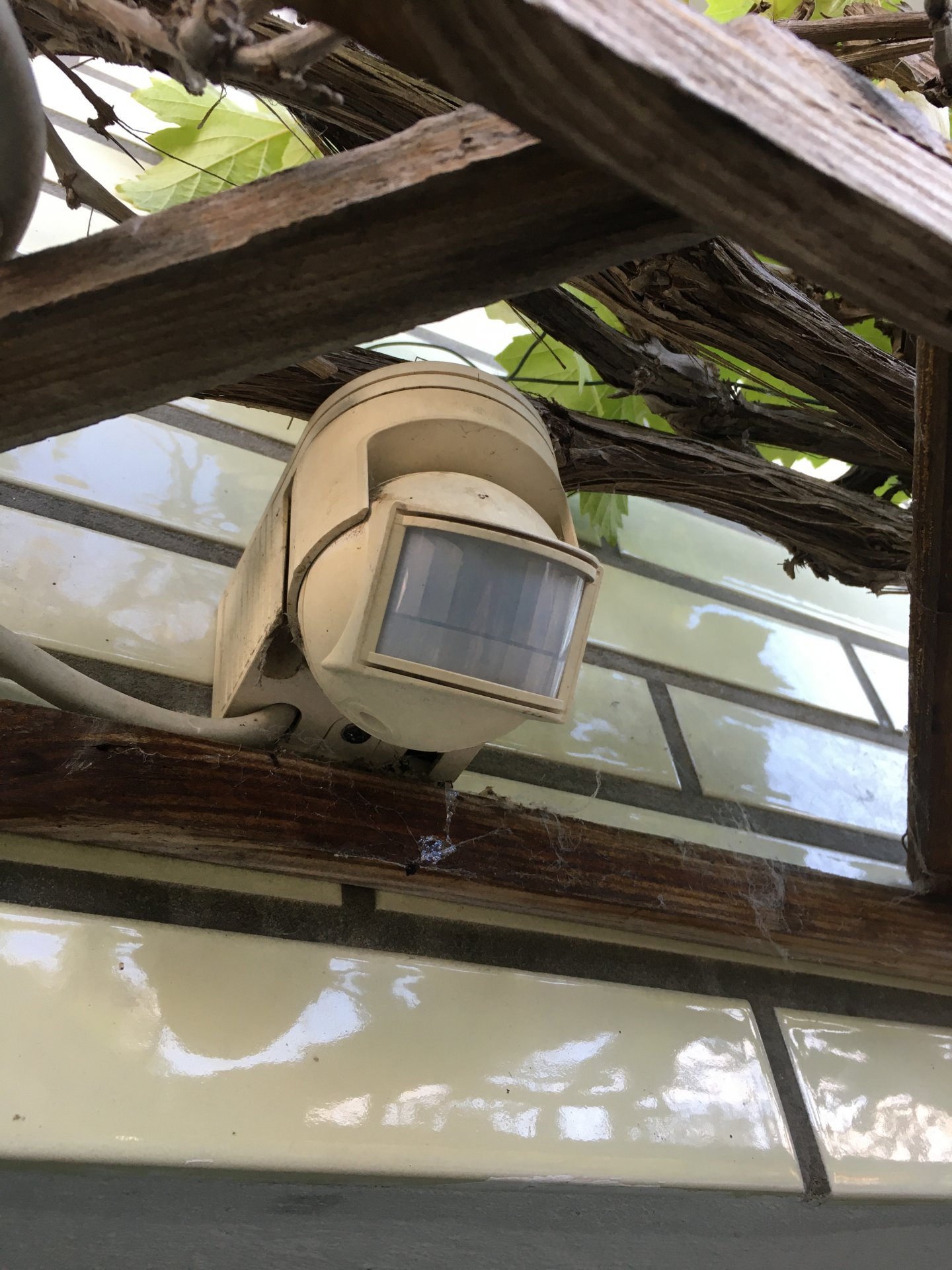

    Hallo
    Worauf sollte man achten wenn man einen normalen Aussen Bwm...anschließt...Außer die Sicherung runter
    Mbg chavove

    Normalerweise wird der BWM mit L und N versorgt und schaltet den L dann auf seinen Ausgang. Gibt eigentlich nicht viel falsch zu machen.

    Du hast eine Leitung vorgefunden mit den Aderfarbe schwarz, grau und rot. Dann sollte sein:
    schwarz -> L
    grau -> N
    rot ->PE
    Aber miss das lieber noch mal nach.

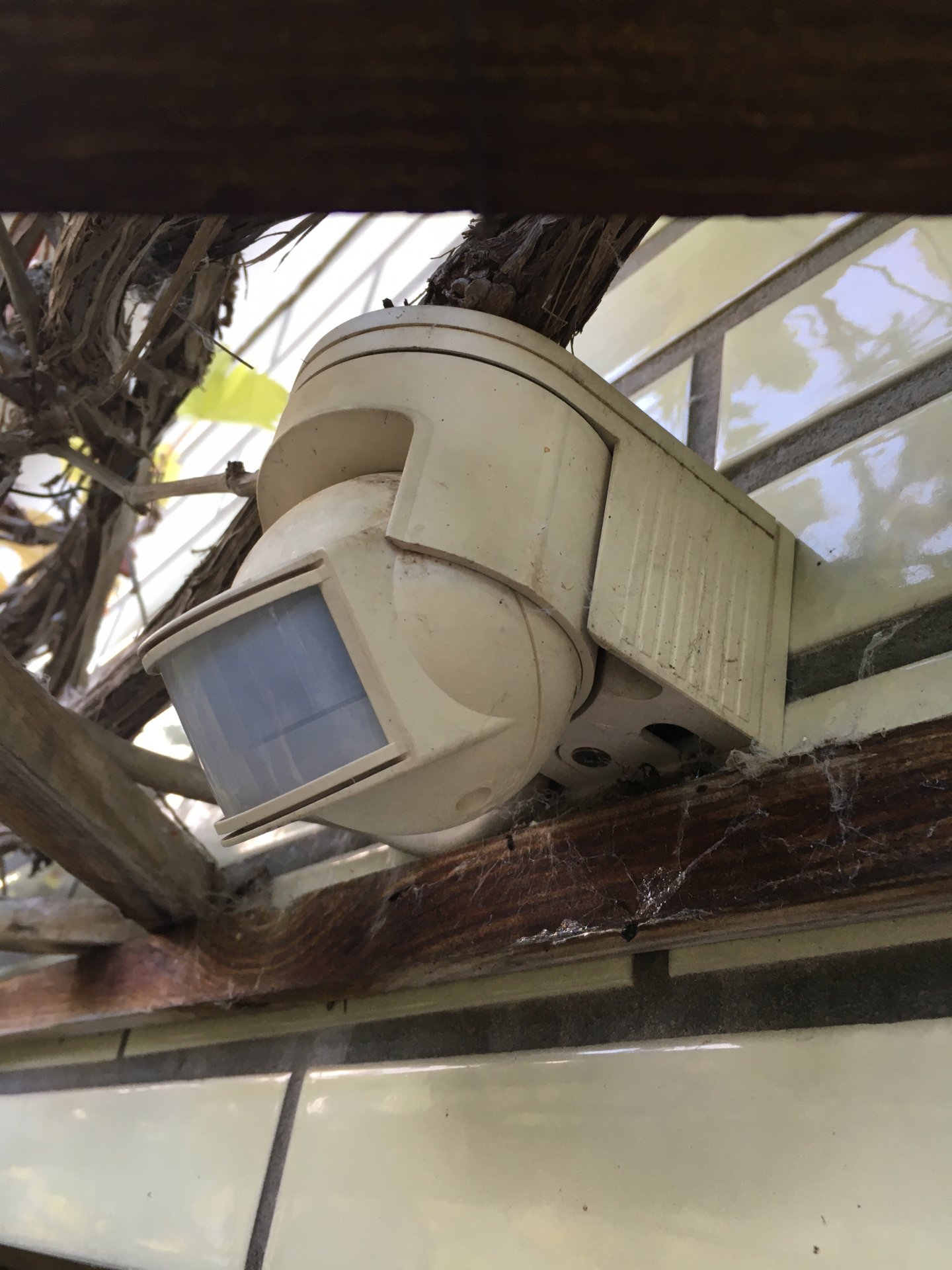

    Ja solche Farben...Genau
    Hier mal Bilder...was.jetzt dran ist C4C5B030-A9F3-4AA5-8B40-B8B5636A6C58.jpeg BC010246-BC57-496A-A7E7-DC269B4439CB.jpeg
