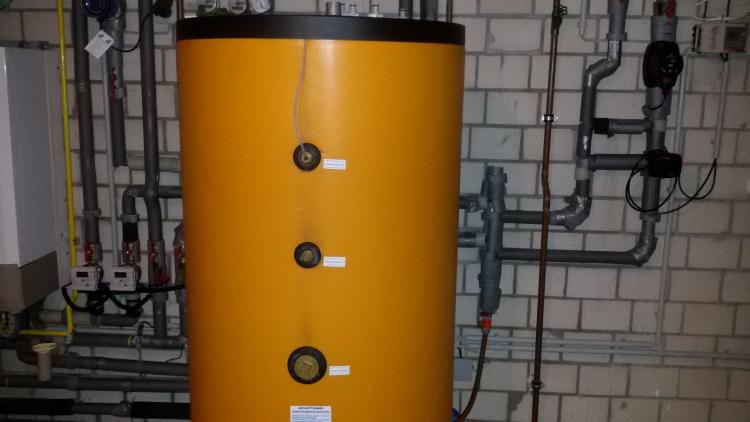

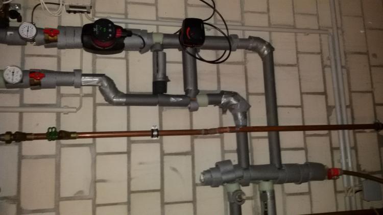

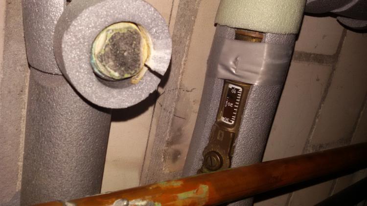

    habe mal ein paar Bilder vom Vor und Rücklauf der Fußbodenheizung eingestellt.
    Diese befinden sich jeweils am Vor und Rücklauf.
    Dann geht es weiter zum Heizkreisverteiler mit sieben Heizkreisen, diese sind nicht voreinstellbar.
    Meine Frage: Müssen die bypaß abgleichventile hier eingestellt werden?
    Danke für die Antwort.
    Gruß aus dem Münsterland.

    Eingestellt sind sie zumindest einmal geworden.
    Ich nehme an unter der formvollendeten Dämmung ist ein offener Verteiler?
    Man müsste auf jeden Fall die Anlage im Ganzen kennen, sonst kann man über den Grund und ob sie heute noch notwendig sind nur spekulieren.

    Ja, unter der Dämmung ist die Weiche, die normalen Heizkreis und die Fußbodenheizung trennt.
    Man kann ja so auch nur für alle Heizkreise eine Einstellung vornehmen, und wie hoch soll der Durchfluss hier sein?
    Kann man sowas berechnen und hat das einen Einfluss auf den Verbrauch?

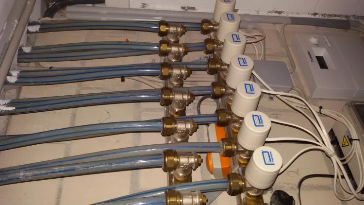

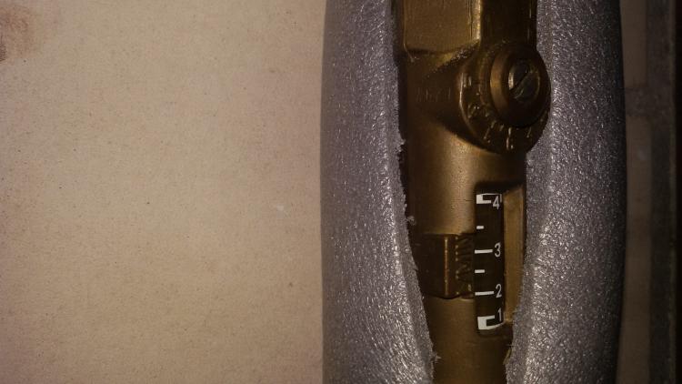

    folgende Heizkreise sind am Fußbodensystem:
    Heizkreis 1: 21qm
    Heizkreis 2: 27qm
    Heizkreis 3: 5qm
    Heizkreis 4-7: 22qm (dieses ist der Wintergarten, daher wurden vier Kreise vorgesehen)
    Wenn ich das richtig sehe, kann man ja nur für die gesamten Heizkreise eine Einstellung vornehmen.
    Frage 1: Welchen Durchflusswert sollte man hier einstellen (l/min.) im Vor- und welchen Wert im Rücklauf?
    Frage 2: Kann man bei diesem Polytherm Heizkreisverteile voreinstellbare Ventile nachrüsten?
    Für die im Heizkreis 1 angeschlossenden Flachheizkörper habe ich einen hydraulischen Abgleich vorgenommen.
    Danke für eure Hilfe.
