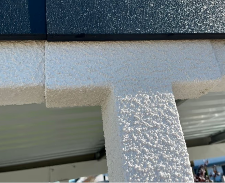

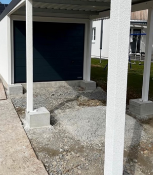

    Hallo Zusammen , ich benötige mal euer Schwarmwissen. Ich habe mir ein gebrauchtes Carport gekauft. Es ist aus Metall die Stützen sind aus jeweils 4 Kant Rohren normaler Stahl die dann Werksseitig mit einem Spritzputz versehen wurde. Nun zu meinem Problem ich möchte gerne die Stützen etwas Verlängern damit das Carport 20 cm Höher wird , also werde ich an die Stützen von unten ein weiteres 4 Kant Rohr anschweisen.Nun zu meiner Frage wie kann ich denn das nun Blanke Rohr was angeschweißt wurde als Verlängerung verputzen , damit es Identisch aussieht ? Gibt es dort spezielle Putze die für sowas gedacht sind oder geht man hier anderst vor?
    Ich habe zwei Bilder angehängt um zu verdeutlichen wie ich es meine , dass eine Bild zeigt den bereits aufgetragenen Putz und das andere die Füße des Carports um zu verdeutlichen was ich meine , ich hoffe ihr könnt mir weiterhelfen ich stehe hier wirklich auf dem Schlauch.

    Das wird irgend ein spezieller Kunstharz basierter "Spritzputz" sein. Sowas bekommst du nicht mal eben so irgendwo. Das denkt sich der Hersteller des Stahlrohrs aus und mischt das selbst im dunkeln Kämmerchen an.

    Mach es lieber so dass die Verlängerung/erhöhung unten ähnlich wie der Boden aussieht das wird einfacher

    Entweder so wie Simon vorschlägt oder aber mit Schweißen und Schneiden ist das Murks , hier kurz hinter der Fußplatte kalt sägen und Quadratrohr besorgen , einmal Querschnitt aussen und einmal innen , mit Fussplatte versehen den Schiebling schweißen - feuervz und Beschichtet , Einstecken und vorsichtig Gewi durch zur Arretierung.
    Ganz kaschieren wirst du aber auch so den Schnitt nicht
