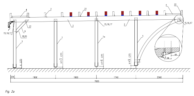

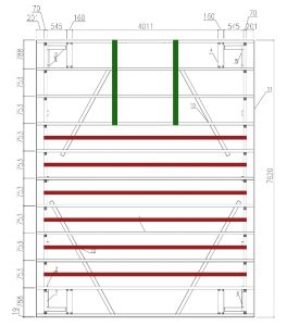

    Erstmal vielen Dank, ich habe mal eine Skizze von der Seite und von oben aus der Aufbauanleitung angepasst. Hierzu als Legende:
    • rot: die geplanten zusätzlichen Sparren als Leimbinder in 16/8
    • blau: die Unterfütterung für die Leimbinder um die 3,5 cm Höhenunterschied auszugleichen
    • grün: die zusätzlichen Sattelbalken, die ich für den Geräteraum eingezogen habe, diese sind auch Leimbinder 16/8 und sitzen auch jeweils auf 12/12 Leimbinder-Pfosten, die sich auf einer Höhe mit den Originalpfosten befinden
    Japp, die Sattelbalken sind 195/70 KVH mit einem Abstand von 1680 mm. Was meinst du mit Achse?
    Hier verstehe ich quasi gar nicht, was du meinst...

    Das passt doch schon von den Querschnitten und Abmessungen her.
    Die Durchbiegung der Sparren und der Felder wird sich natürlich etwas erhöhen, aber selbst bei L/50 statt L/200 - da versagt ein Sparren noch sehr sehr lange nicht. Und weil bei einem Gründach idR. ja sowieso Speichermatten drunter sind, spielt der Gefälleverlust (aus der Durchbiegung in den Feldern) auch gar keine Rolle.
    Und überhaupt ... es handelt sich um einen Carport...
    Aber bitte fragen Sie sicherheitshalber nochmal Ihren konkreten Statiker. Der wird das als Praktiker wahrscheinlich so bestätigen.

    KVH wäre auch ok statt BSH, ansonsten LVL seitlich an die bestehenden Sparren ankleben und verschrauben-
    zuerst die Sparren zB mit Baustütze oder Pfosten und Wagenheber hochdrücken
