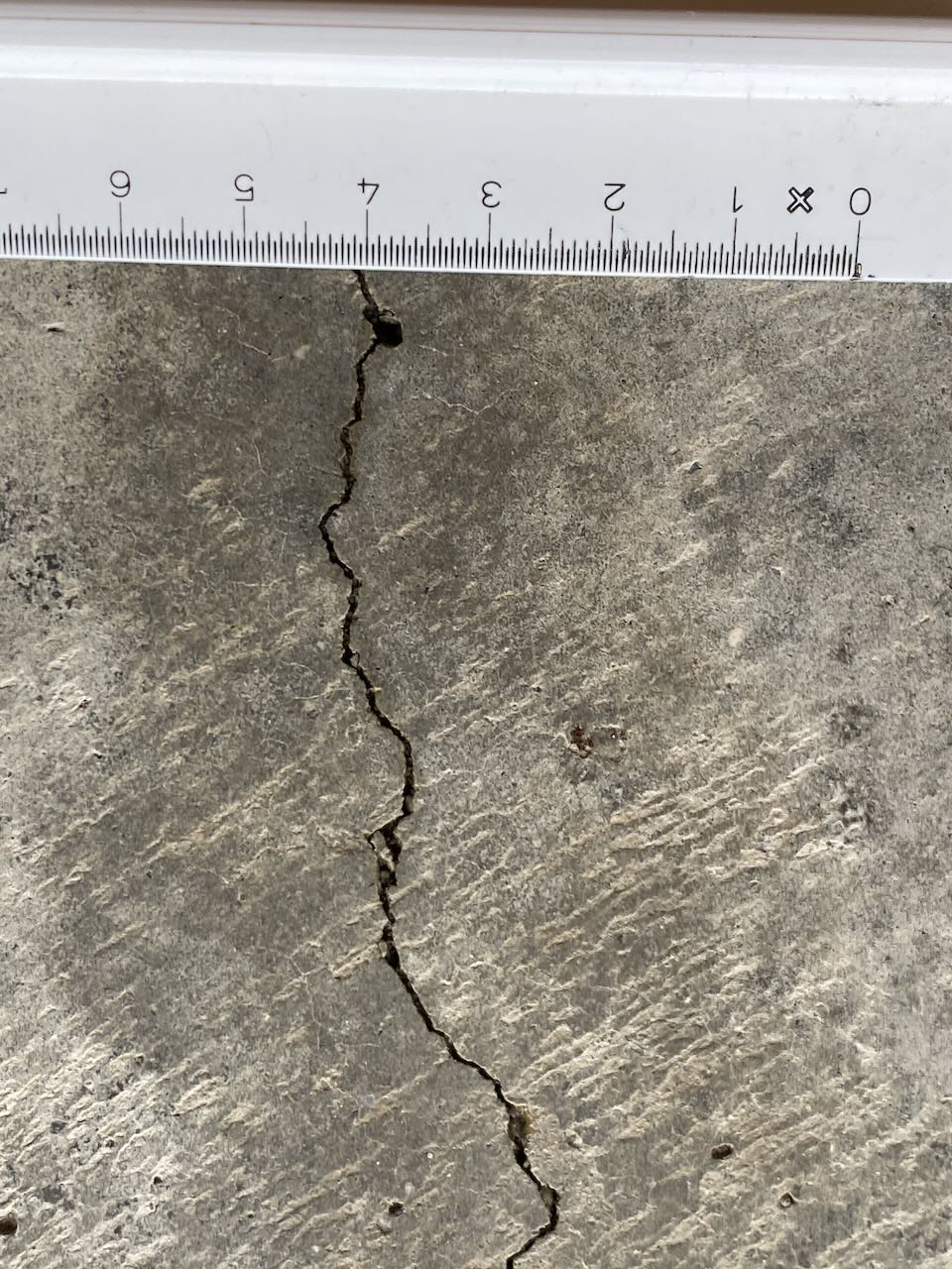

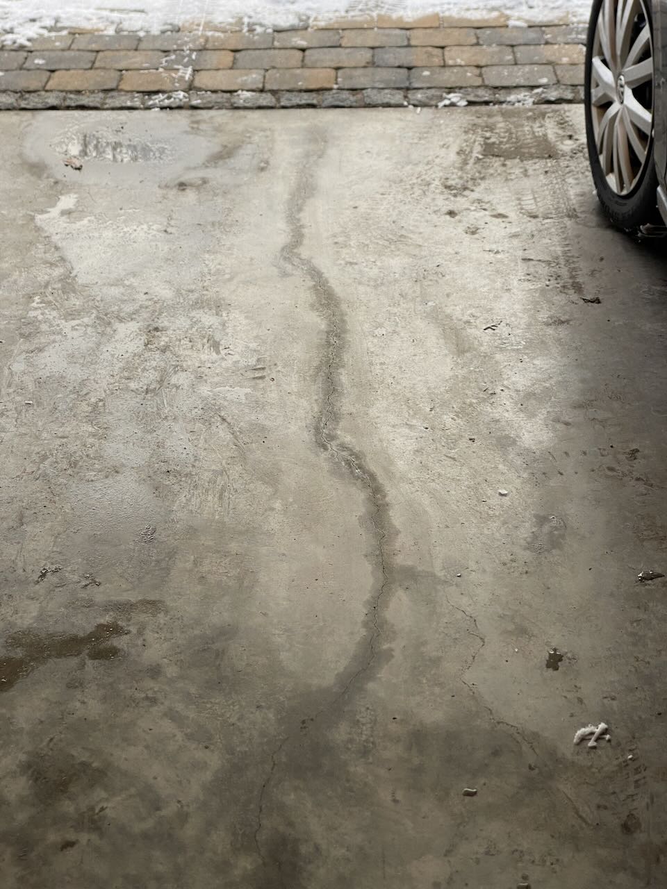

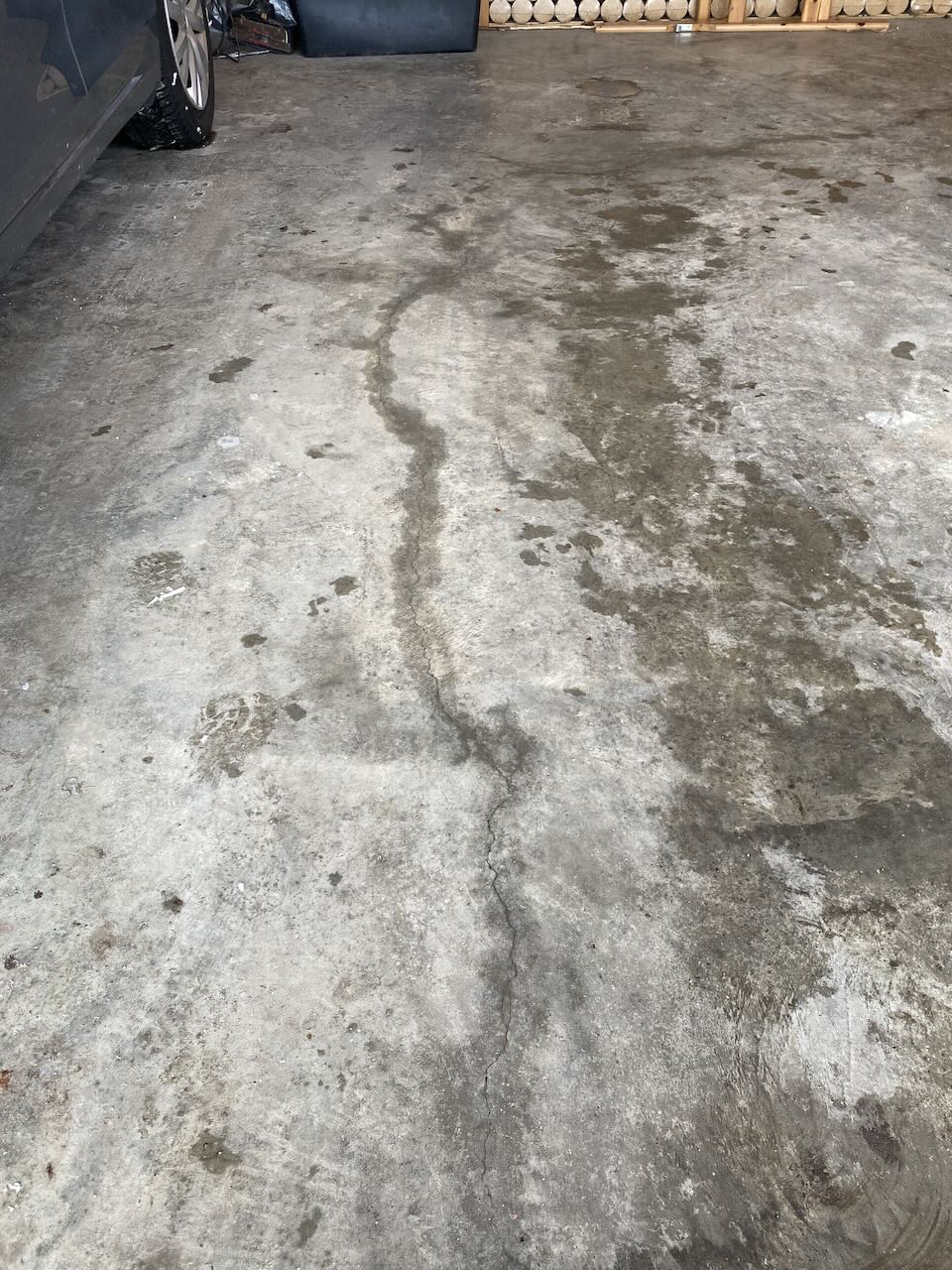

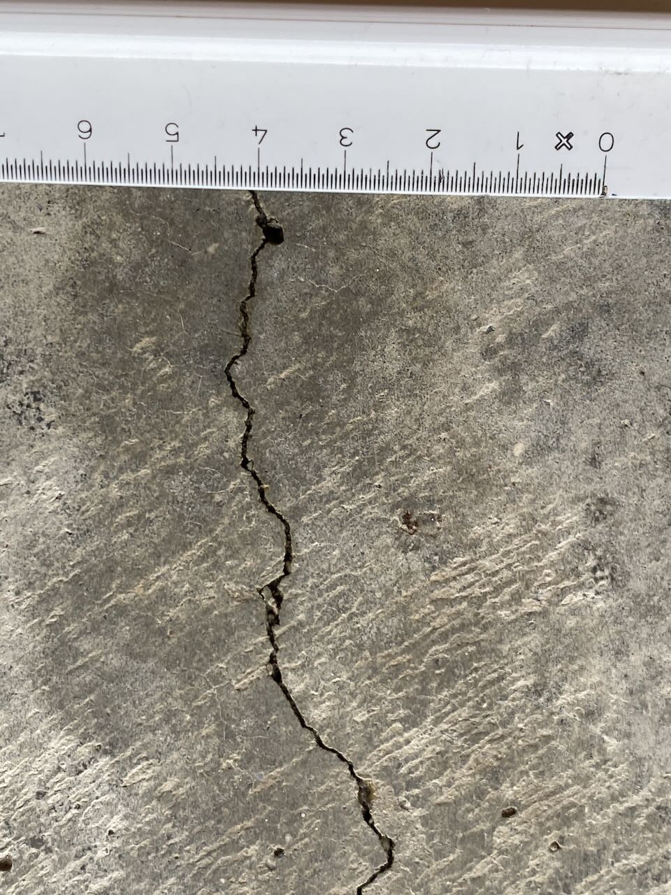

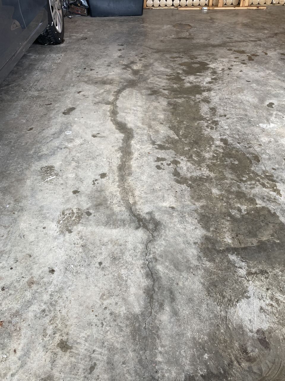

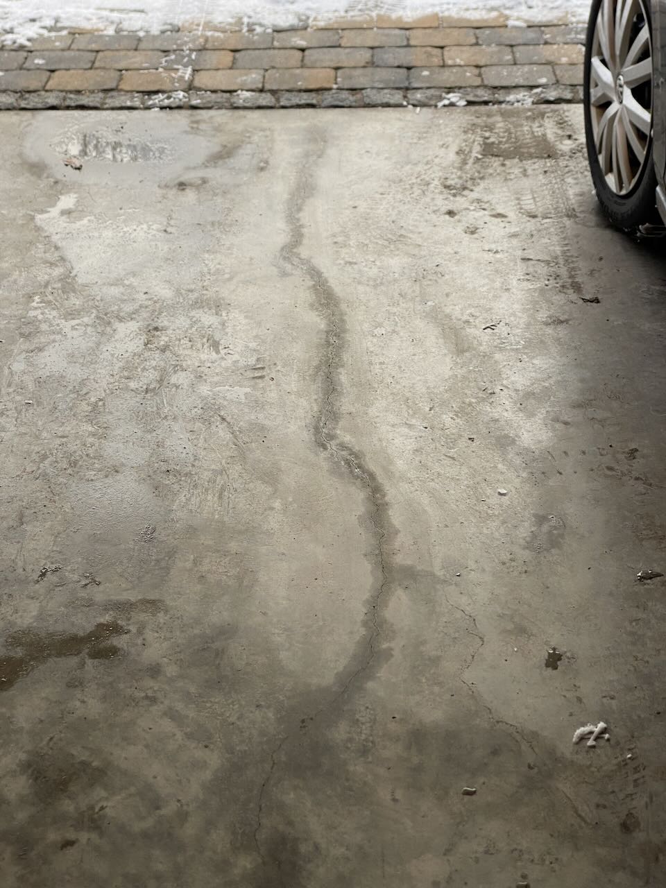

    Liebes Forum, wir haben einen acht Jahre alten großen Carport mit Sichtbeton Bodenplatte auf dem zwei Autos stehen. Der Beton hat leider nach einiger Zeit schon ganz feine Risse entwickelt, die über die Jahre etwas größer geworden sind. Mir sind sie kürzlich besonders aufgefallen, da dort offensichtlich Tausalz ausgeblüht ist. An den Rändern der Risse ist Salz ausgeblüht Das habe ich entfernt. Dennoch steigt noch Feuchtigkeit aus den Rissen auf.
    Die Risse sind also definitiv feuchtigkeitsführend. Der Bauträger hatte damals gesagt, die Risse sind unproblematisch. Ich sehe das bei den frostigen Temperaturen anders. Die Risse sind circa 0,5 bis zum Teil etwas über 1 mm breit und erstrecken sich im Carport über mehrere Meter. Sie führen vielleicht nicht ganz zufällig genau an der Abgrenzung zwischen den beiden Fahrzeugen entlang. Ich hoffe, dies ist nicht auch durch das Gewicht der Fahrzeuge bedingt.
    Wie sieht Ihr das? Wie kann ich das behandeln beziehungsweise abdichten? Ganz vielen Dank!

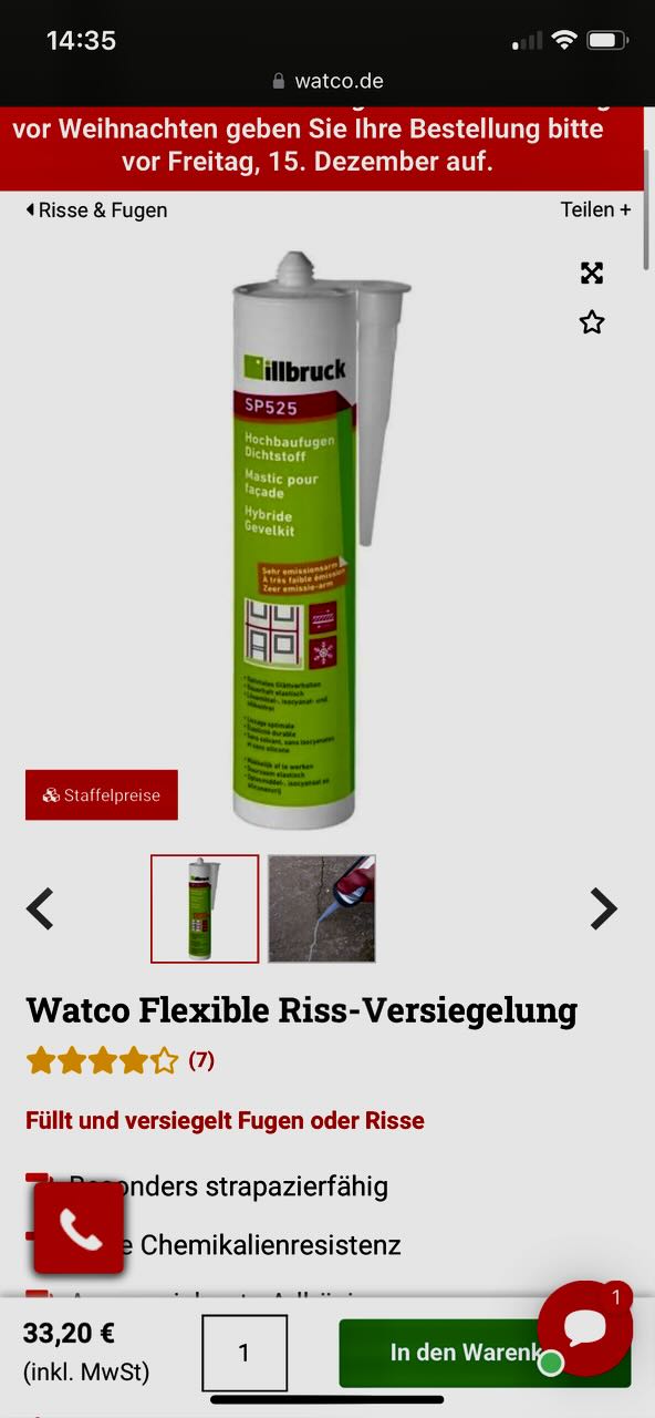

    PS: Kann ich das selbst mit solch einem Produkt abdichten?

    Google mal nach PCI Pursol 1k.
    Hab ich im Aussenbereich auf Beton gemacht (transparent). Ist rissüberbrückend und sehr strapazierfähig.

    Danke, schaue ich mir mal an. Also muss ich auf jeden Fall schon behandeln oder?
    Warte ich da bis zum Frühjahr, da momentan zu feucht und zu kalt?
    Hoffe nur, es geht bis dahin nicht noch weiter auf.
    Besteht Gefahr, dass die Armierung rostet?
