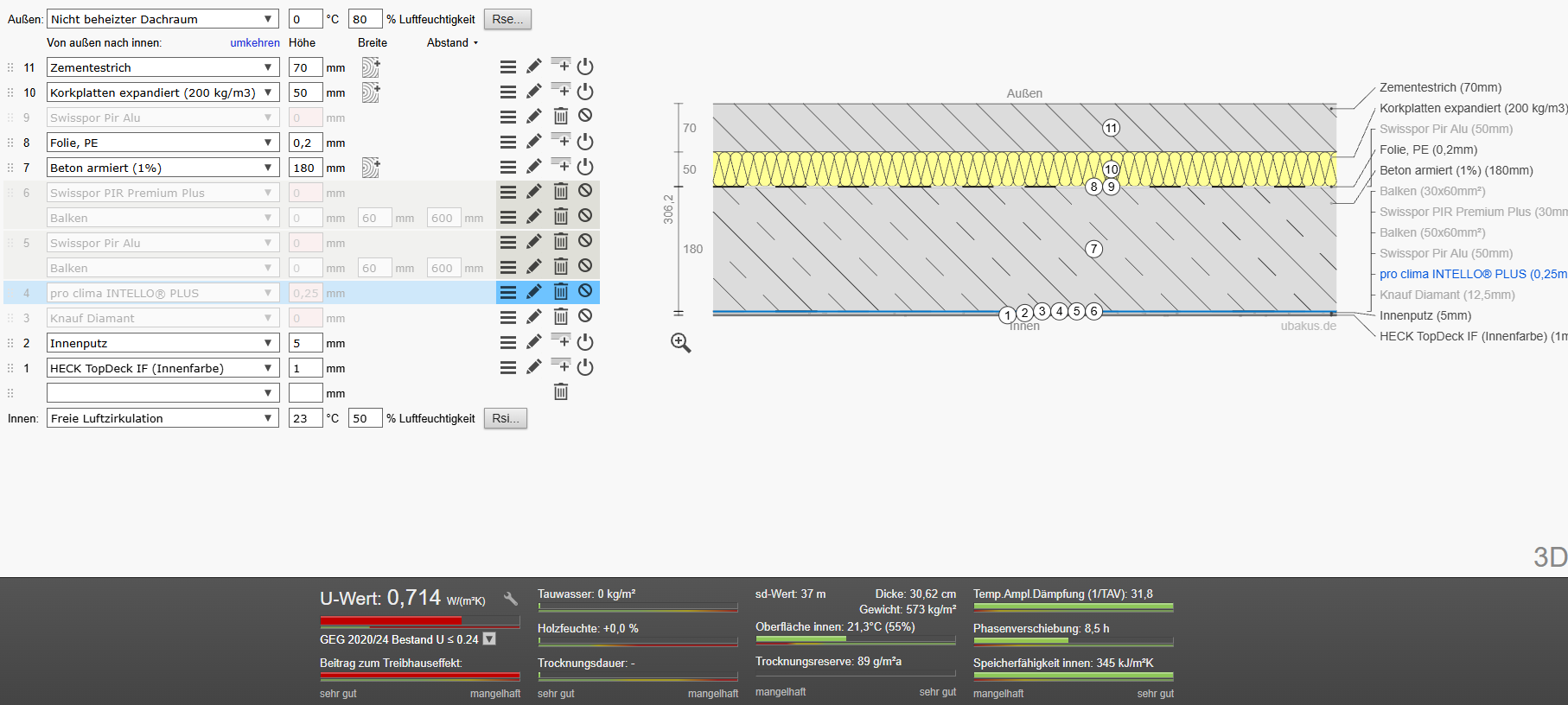

    Unser Haus von 1981 hat einen Caport der über dem Wohnraum ist. Leider ist der Bodenaufbau im Caport nur 12cm. Aktuell ist dieser mit etwa 4cm Schwarzkork gedämmt, darüber ca 8cm Estrich. Da sich der Schwarzkork langsam auflöst, bricht der Boden an einigen Stellen ein.
    Gerne würden wir alles abreissen und neu mit XPS dämmen / neuen Estrich einbringen. Unser Estrichexperte kennt leider keinen Estrich der mit weniger als 10cm auskommt für eine solche Anwendung. Habt ihr Erfahrungen mit Produkten, welche auch mit 8cm auskommen würden? Dann könnten wir wenigstens wieder 4cm dämmen.
    Wir haben bei der Renovation auch noch ein wenig von innen gedämmt.
    Vielen Dank

    Die darf man sich das vorstellen? Mehrgeschossiges Haus mit Hanglage, Carport quasi auf dem EG-Dach? Warum benötigt man in einem Carport einen Estrich? Wie ist der Deckenaufbau? Und was bedeutet "ein wenig von innen gedämmt"?

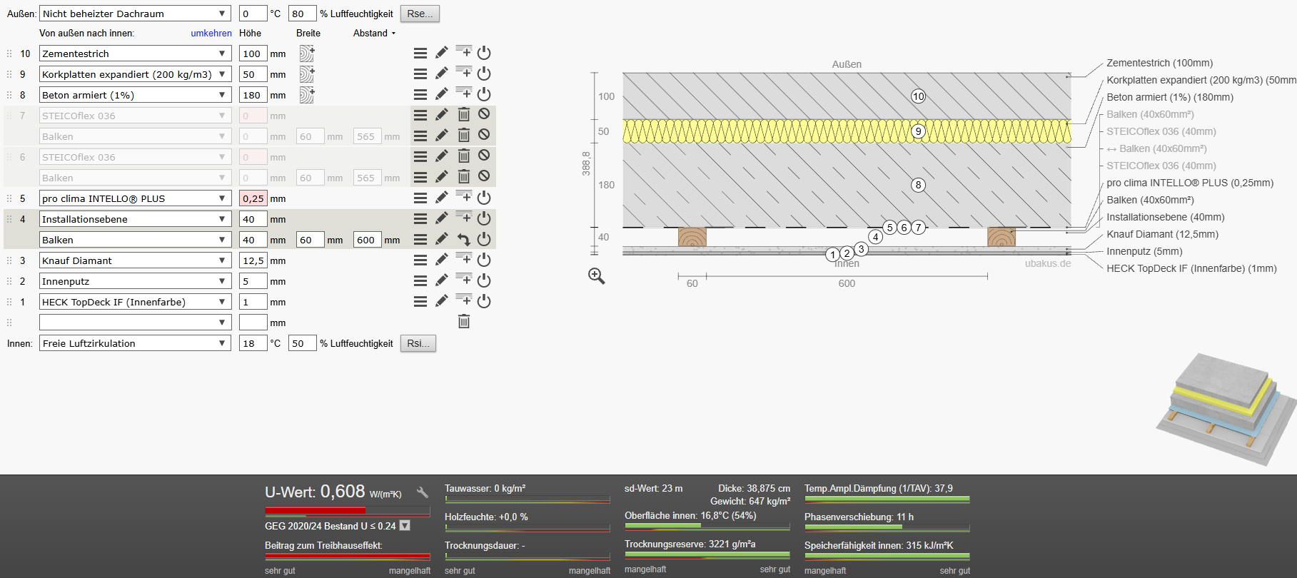

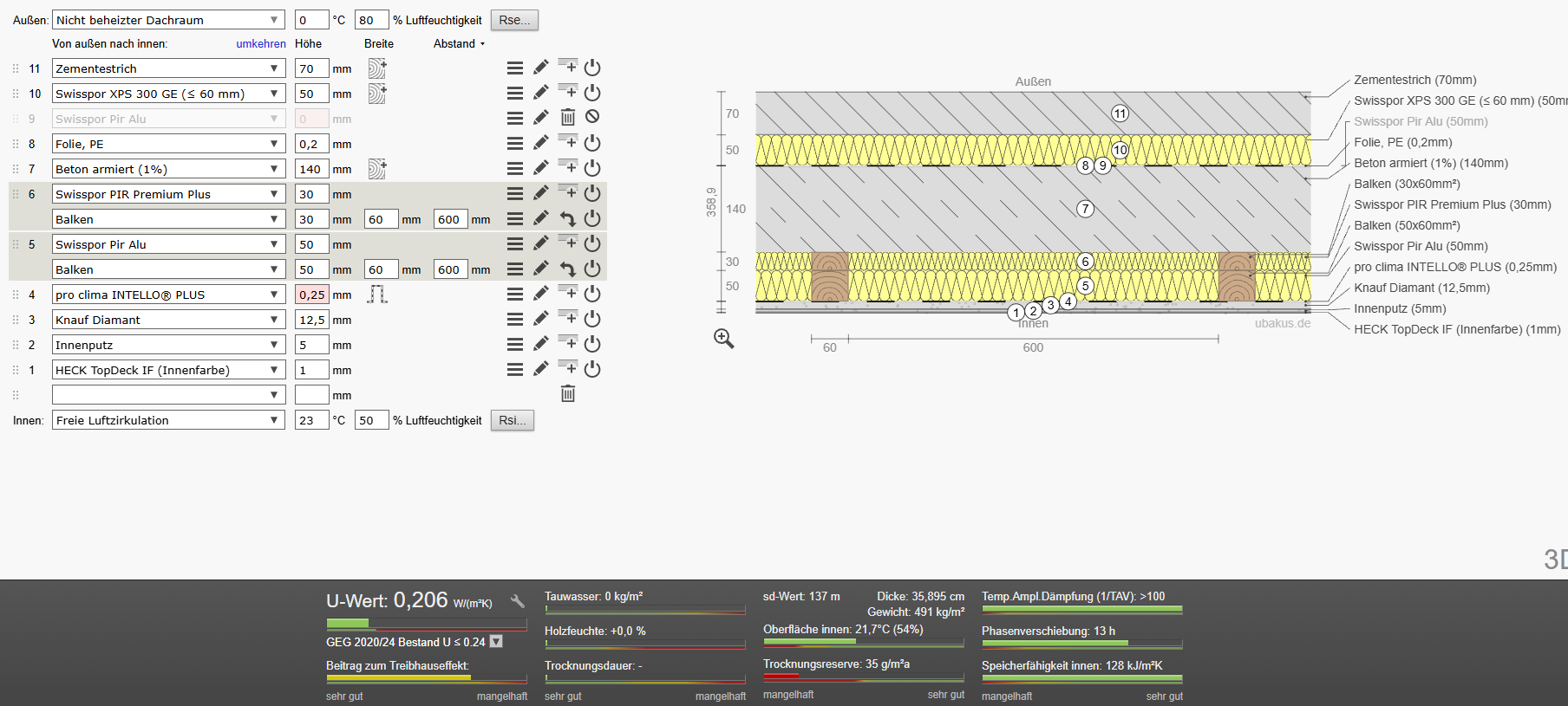

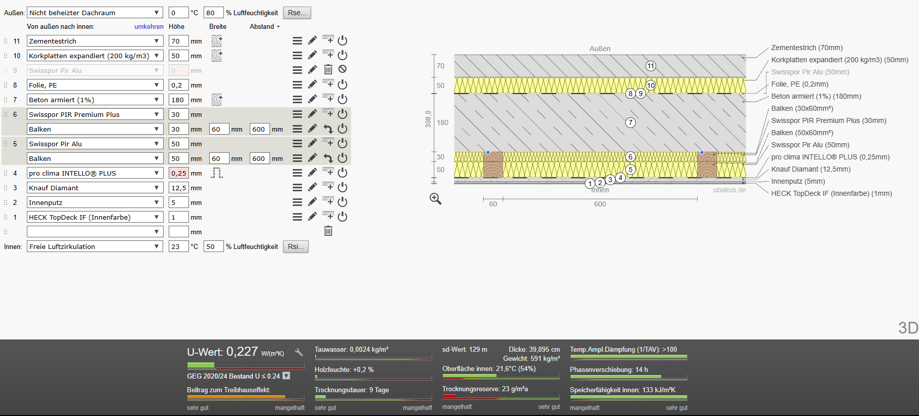

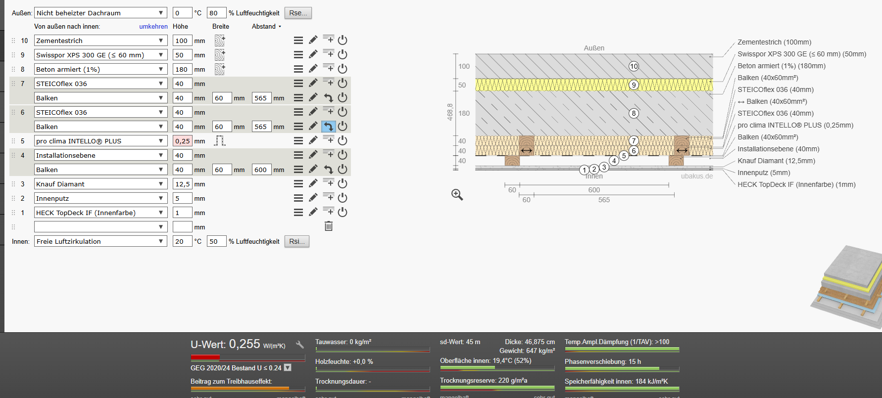

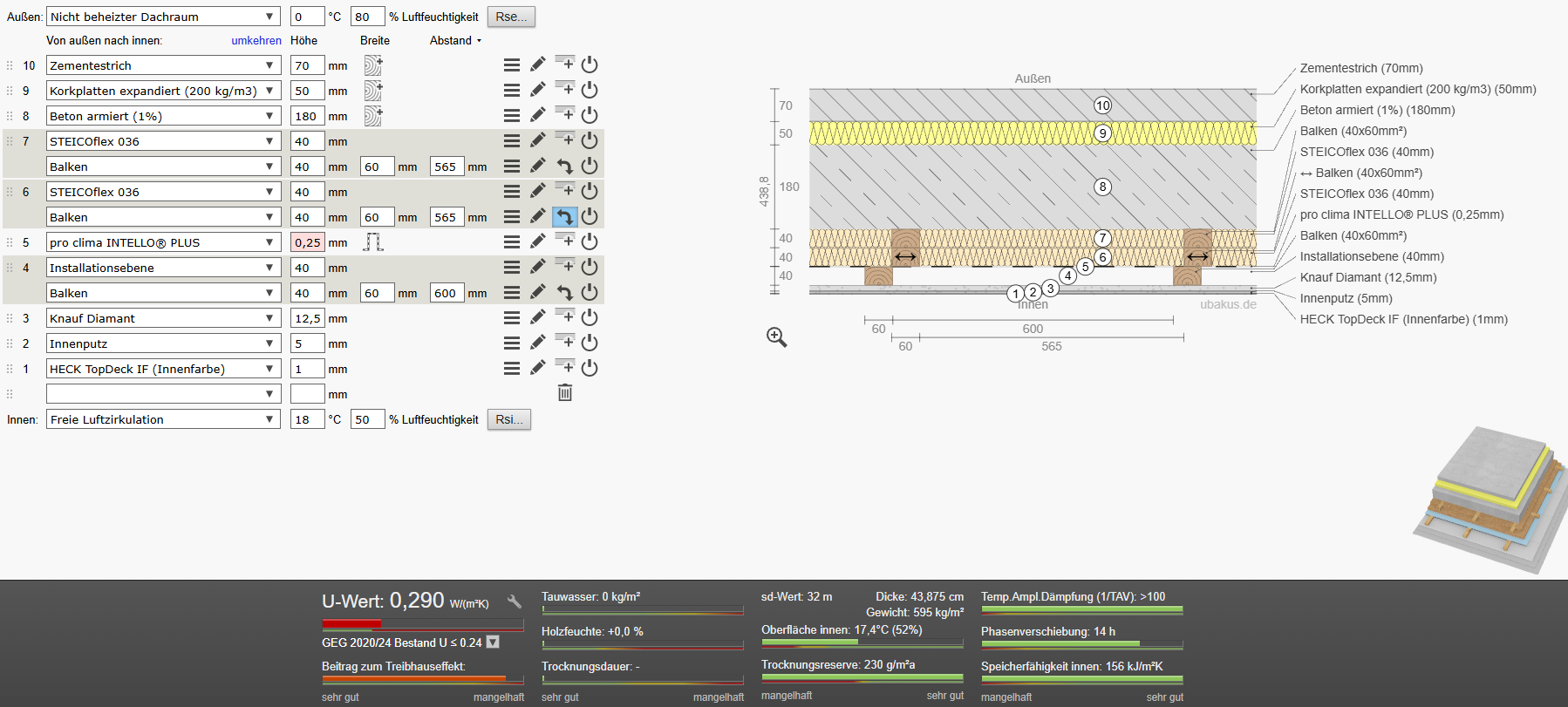

    Genau so, 3 geschossiges Haus an Hanglage. Nenne wir die Geschosse OG, EG und UG.
    OG: Doppelcarport, Werkstatt, Liftschacht, Galerie / Gang, WC, Büro
    EG unter dem Carport: Küche, Waschküche, Holzschopf / zukünftiger Fitnessraum
    Es braucht einen Estrich weil man ja kaum auf XPS Platten fahren und laufen will :D.
    Ob der Kork jetzt 50 oder 40mm hat ist unklar, dafür muss ich zuerst noch eine Probebohrung oder Loch machen. In der Werkstatt waren es 100mm Kork.
    Wie dick die neue Dämmung werden kann hängt von der Dicke der Estrichschicht ab.
    Aktuell sieht es so aus:
    Waschküche (Unter Carport):
    Küche (Unter Werkstatt und Carport):
    Holzschopf / zukünftiger Fitnessraum: Aktuell keine Innendämmung
