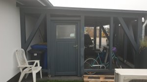

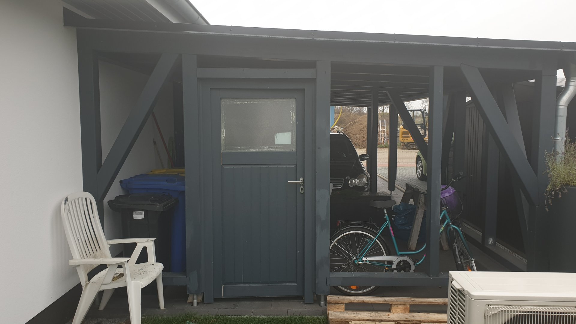

    ich möchte im nächsten Jahr den Schuppen an meinen Carport verkleiden!
    Das Fachwerk soll sichtbar sein und die Platten zwischen den Sparen sollen dann wie unser Haus verputzt werden!
    Der Plan war als erstes mit 10er Porenbeton auszumauern. Hier kann ich mir vorstellen das durch unterschiedliche Materialien und Verbindungen Risse entstehen, dazu hätten die Wände ein ziemlich hohes Gewicht!
    Auf der Suche nach Alternativen bin ich auf Aquapanel Cement Board Outdoor 1250x900x 12,5 und Fermacell Powerpanel H²O 125x1000x12,5 fündig geworden. Aber auch Veroboard Rapid 1200x800x10 fand ich als Alternative.
    Die Platten bzw späteren Wände sollen nur gegen Wettereinflüsse geeignet sein und natürlich eine ausreichende Sabilität besitzen.

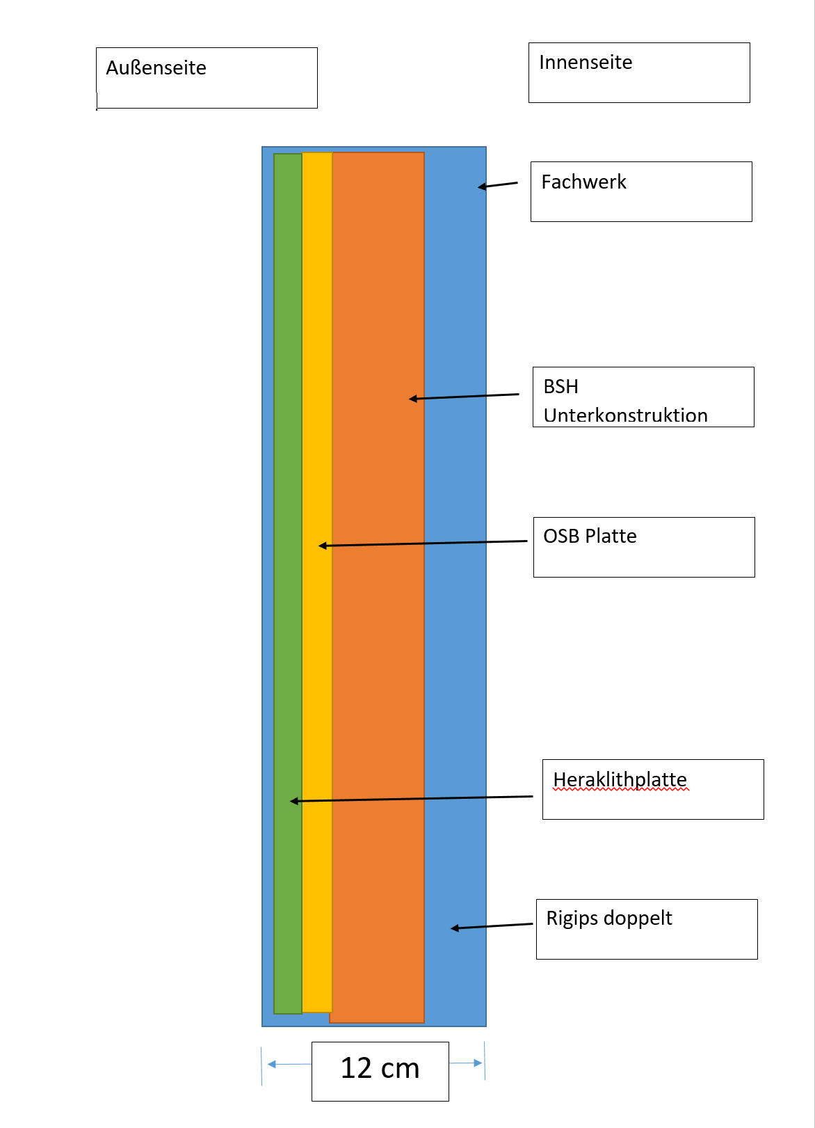

    Vorgestellt habe ich mir eine Unterkonstruktion zwischen den Sparen aus BSH Dachlatten 4cm x 6cm zu schaffen um darauf von außen die Putzträgerplatten zu schrauben. Diese zu verspachtel und Armierung drauf , 1mm Außenputz auftragen und diesen Streichen. Zum Holz hin mit Acryl abdichten. Der 1mm Putz sollte dann Bündig mit Den Sparen abschliessen. Innenwände wollte ich mit Rigips beplanken - keine Ahnung ob das sinnvoll ist!
    Ich weiß jetzt nicht ob es ähnliche Platten günstiger gibt oder ob das so ganz okay ist. Am Ende soll das auch noch ein paar Jahre halten und nicht irgendwo reißen oder Wasser eindringen. Das ist das was ich im Internet gefunden habe und fand das wäre eine gute Idee.

    wie meinst du? BSH Unterkonstruktion dann OSB Platte anschrauben darauf eine Heraklithplatte ( 7€/m² + 10€/m²) ? Und im Innenbereich reicht Rigips?
    Wie könnte ich denn genau den Anschluss zum Fachwerk herstellen?

    Ausreichende Schattenfuge lassen, ggf mit dreikant Holzleiste verkleiden.
    Ich hätte die OSB evtl sogar direkt innen am Fachwerk befestigt wenn das ausreichend grade ist und von den schraubababstaenden Ausgeht
    wenn dir osb innen zusagt brauchst keine GK mehr

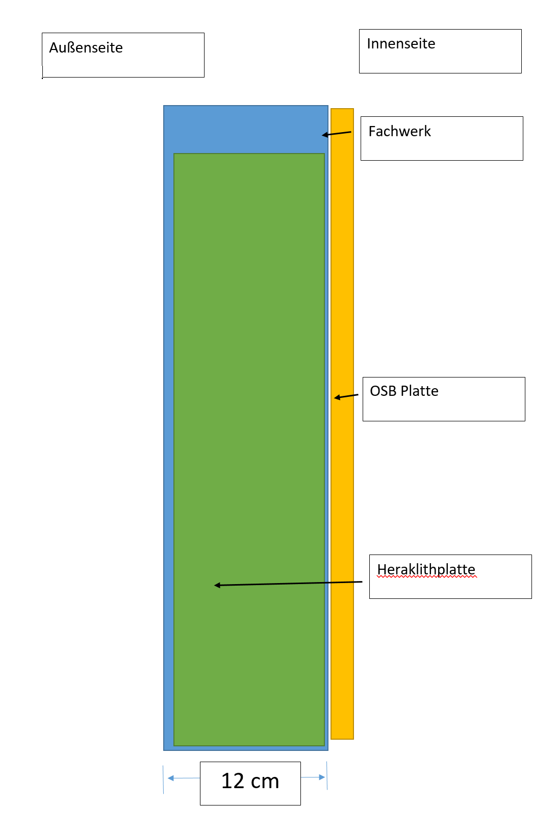

    Ich verstehe gerade mal 10% Was ist GK und wie innen direkt OSB am Fachwerk? Habe mal was angehängt wie ich mir das vorgestellt habe.

    Haha @simon84, ich hätte es genau und etwas anders umgekehrt gemacht.
    Von Innen hinter das Fachwerk OSB. Dann die Gefache mit überputzbarer Holzfaserdämmung ausfüllen und verputzen.
    Innen dann noch Installationsebene mit Dachlatten und darauf Gipskarton (GK).

    Meint ihr das so ? Dann müsste die Heralithplatte aber auch so ca. 10cm sein?

    Ich schrieb Holzfaserdämmung zum verputzen, anstatt Heraklith.
  13. #13 Fabian Weber, 26.11.2019
    15.113
    5.843
    Zum Beispiel Steico-Protect Platten.

    Ich meinte es genau so wie du geschrieben hast
    und innen Würde ich ggf einfach osb lassen

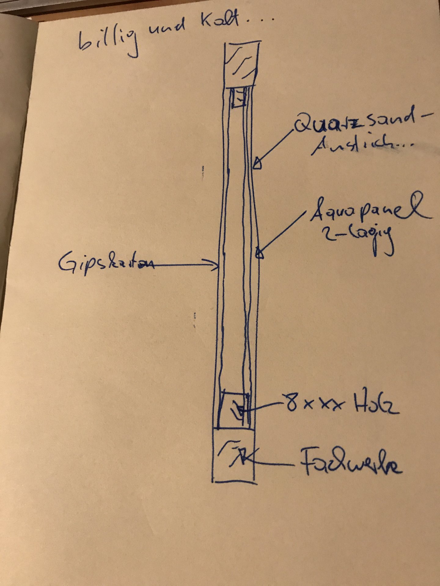

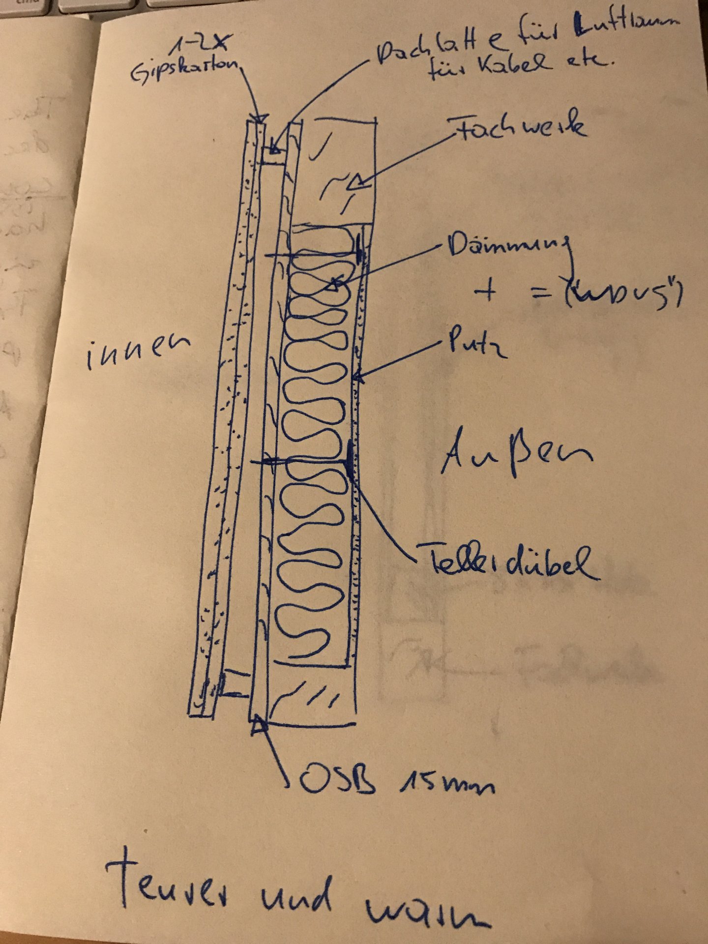

    Hier zwei Vorschläge...
    Innen OSB geht natürlich auch...
  17. #17 Fabian Weber, 26.11.2019
    15.113
    5.843
    Bitteschön...
