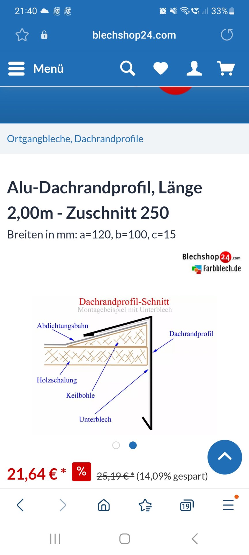

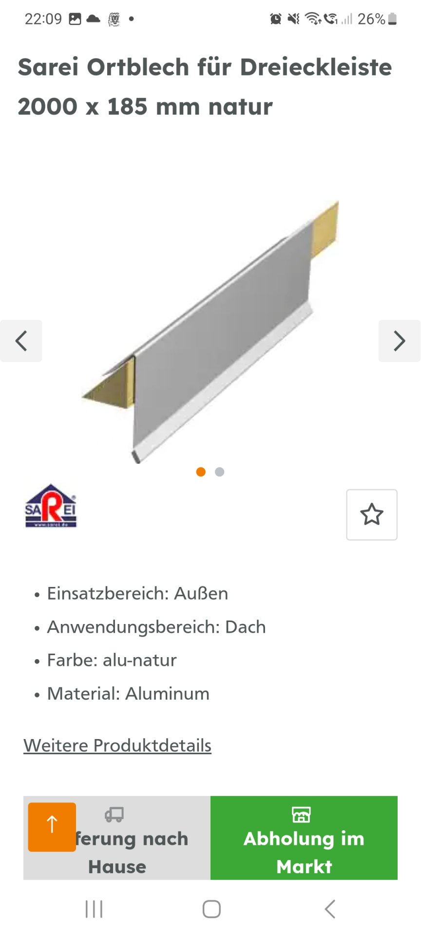

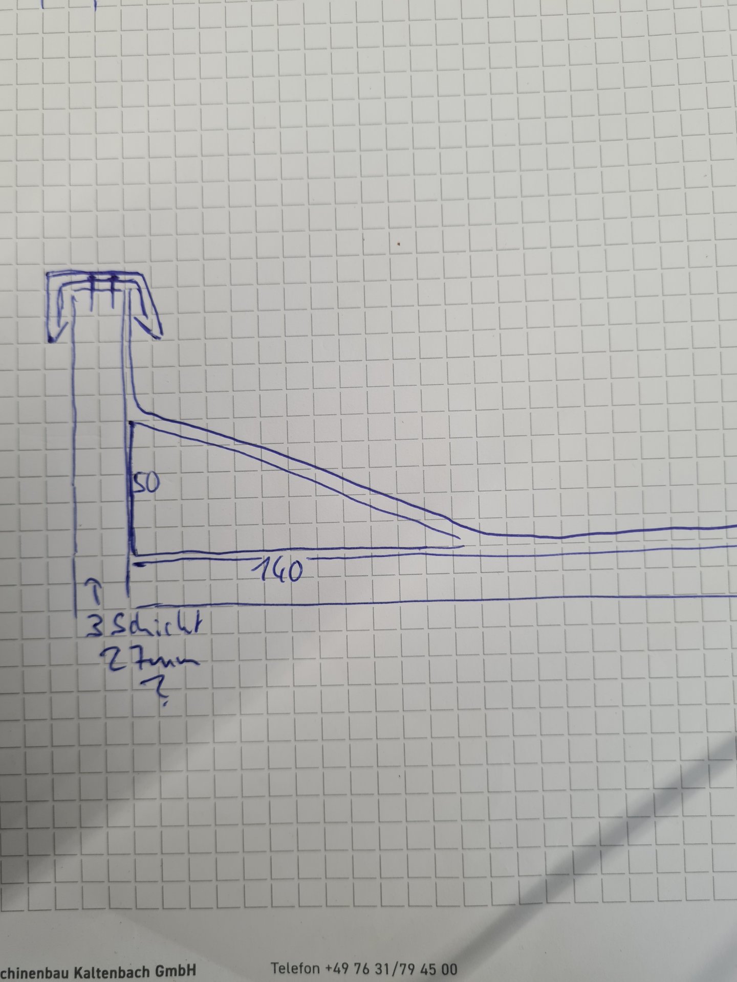

    Wie siehts den mit dem Abschlussprofil aus?
    Was ist da die einfachste Methode?
    Hab jetzt mal die einfachsten OrtgangBleche raus gesucht, nur wie an den Ecken machen, Eck Anschlußprofile gibt's da nicht.

    Wenn du ein dickes Vlies darunter packst und Fläche nicht all zu oft betreten wirst, kannst du abweichend von den Fachregeln auch deinen Splitt 16/32 nehmen.
    Scharfkantig sollte halt nicht verwendet werden, da sich die Kanten in die Abdichtung reinschneiden könnten. Aber da der Kies nicht belastet wird und das Vlies da ist kann da eigentlich nichts passieren.

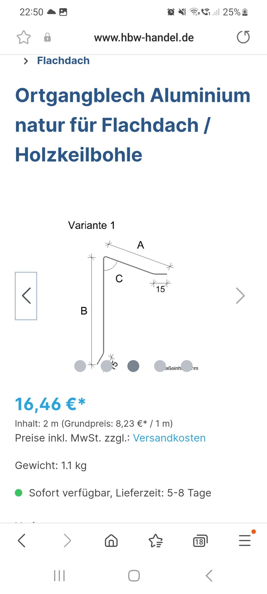

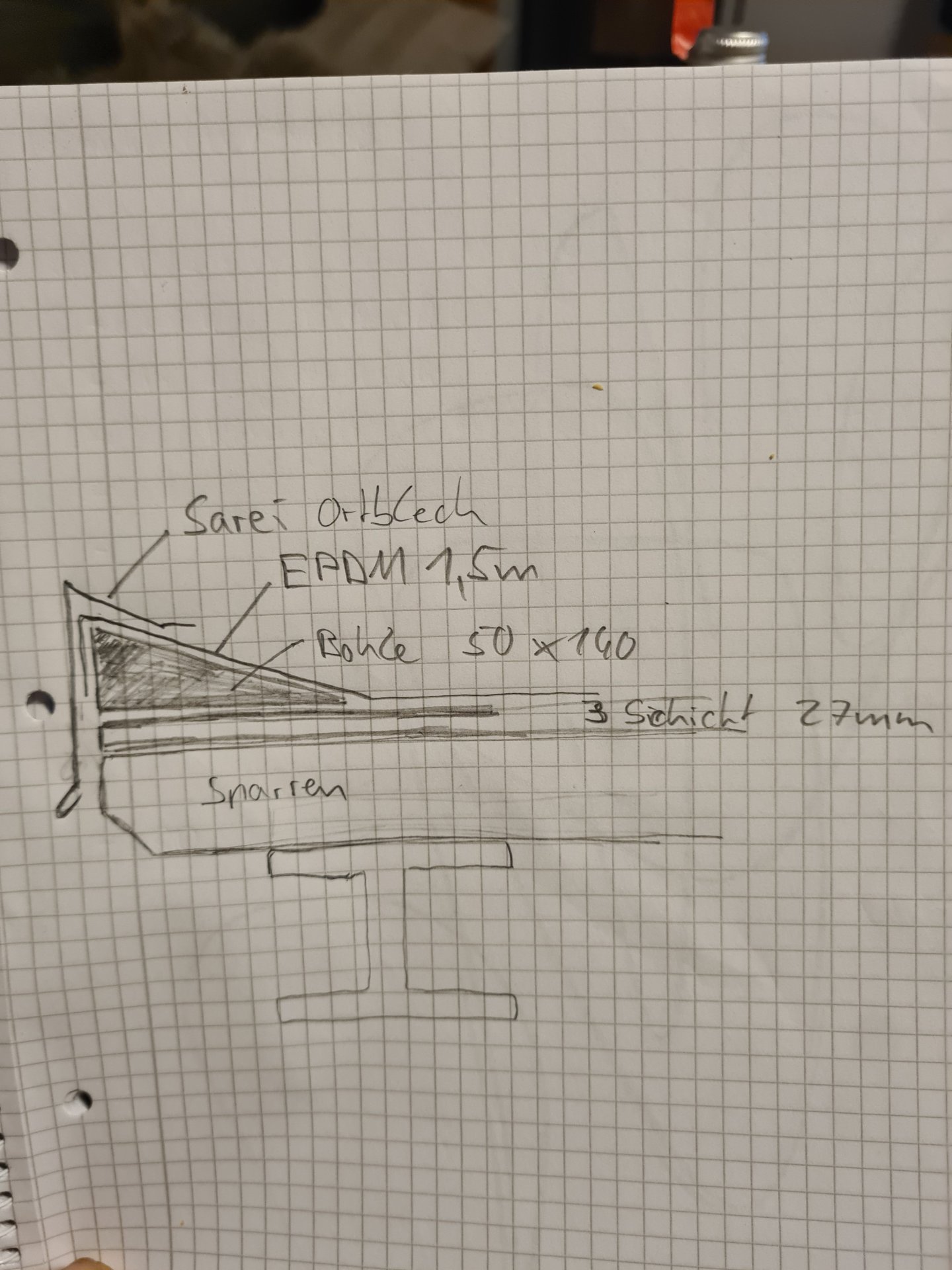

    Die werden nicht passen. Du hast eine Randbohle mit 5cm Höhe eingezeichnet. Deine Kiesschicht ist schon 5 cm hoch und vielleicht später deine Dachbegrünung noch höher. Dein Keil sollte mind 10 cm höher sein, als deine Kiesschicht bzw deine Dachbegrünung.
    Da du dir eine Plane liefern lassen willst, bekommst du in den Ecken das Problem, dass du dort später beim auslegen große Falten bekommst. Durch die Falten wird dein Aufbau in den Ecken deutlich höher und somit bekommst du die Abdeckprofile nicht sauber verlegt. Und bitte nicht direkt einschrauben, auch nicht mit Spenglerschrauben. Diese arbeiten sich mit der Zeit etwas heraus, dann dringt Wasser ein und was ist das Ende vom Lied? Genau, das Holz wird weich an den Stellen, die Schraube löste sich noch mehr, noch mehr Wasser und dann kannst du deine Randbohle nach spätestens 10 Jahren zusammenkehren.
    Wenn du den Carport nur einmal machen willst, mach es vernünftig, mit einer gescheiten Randbohle und einer vernünftigen Attikaabdeckung. Diese kannst du dir bei deinem Flaschner oder Dachdecker auf Maß fertigen lassen, genau so wie du es brauchst.

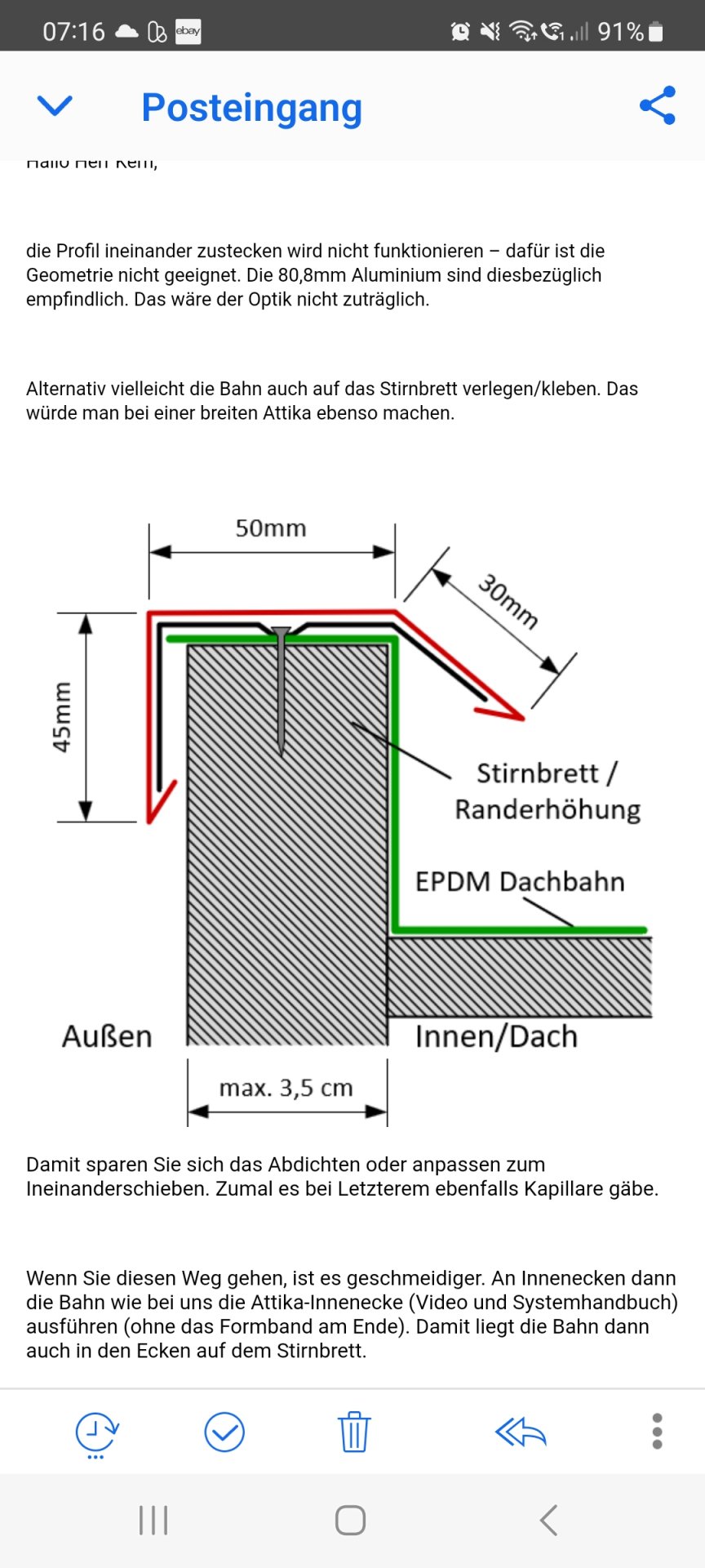

  16. #16 danielg40, 17.04.2025
    danielg40
    danielg40
    26.08.2021
    218
    12

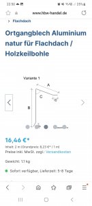

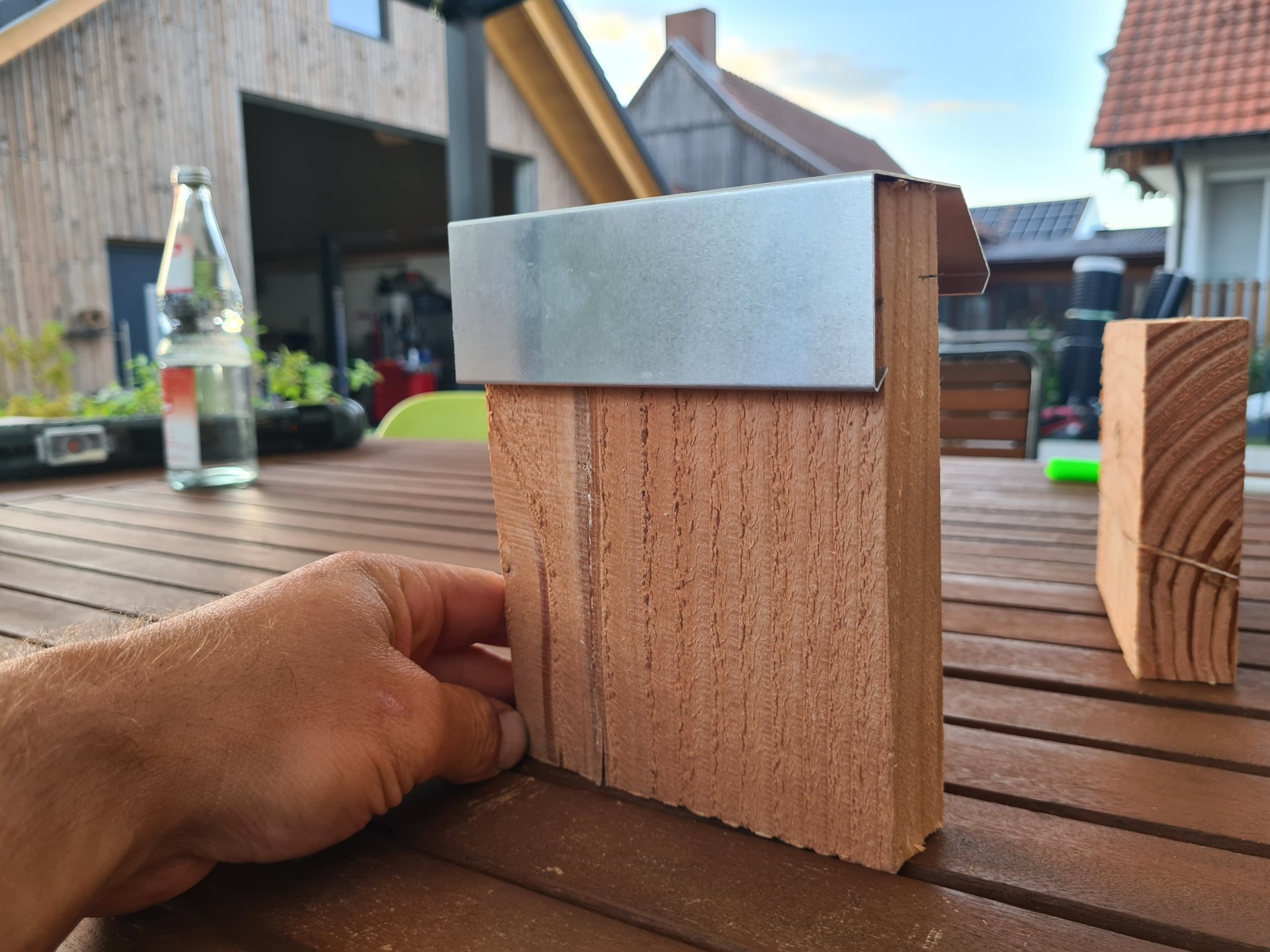

    Ja ich versuche da jetzt was fertiges zu bekommen.
    Wenn ich weiß wie ich das Blech mache kann ich ja dementsprechend das Holz machen.
    Aber ja, mit den Spenglerschrauben bin ich auch nicht glücklich.

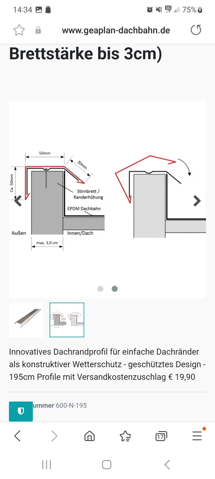

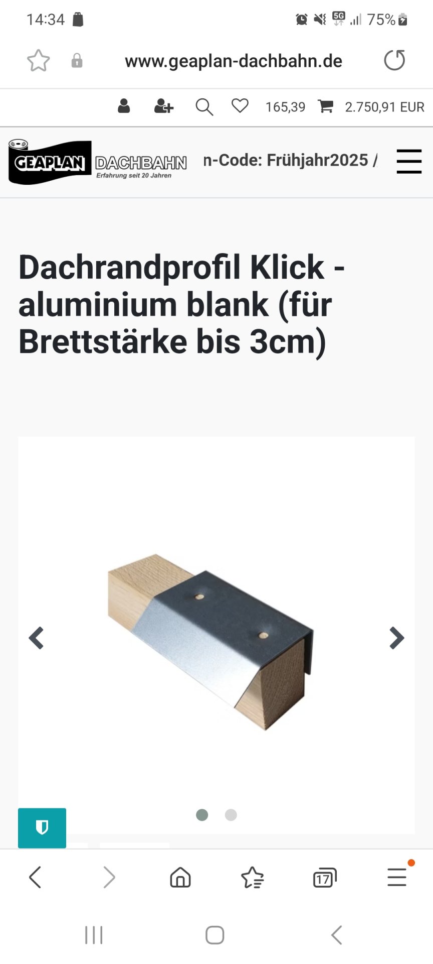

    Wie würde es den mit diesem klick System aussehen?
    Dachrandprofil Klick - aluminium blank (für Brettstärke bis 3cm) | Geaplan Dachbahn
    Da habe ich nur an den Stößen Bedenken.
    Die Bleche würde ich 2cm überlappend zusammen stecken, und entweder mit silikon oder einem Moosgummistreifen dazwischen.
    Das kein Wasser zwischen die Blech zieht am Stoß und den Ecken.
    Ich denke durch den Verzug auf der Länge ist moosgummi besser, oder?

    Das Klick-System ist in Ordnung, das ist ein normales Attikablech mit Halter. Die Stöße mit Silikon, NEIN! Das wird die abreißen. Moosgummi ist schlagregensicher aber nicht wasserdicht, fällt auch weg. Normalerweise wird so ein Stoß gefalzt oder mit einem gewellten Blech unterlegt. Ich empfehle dir es zu falzen, da du damit auch die Ecken sauber hinbekommst. Vor allem hält diese Ausführung die nächsten 100 Jahre, Silikon wegen der Längenausdehnung vielleicht 1/2 Jahr.

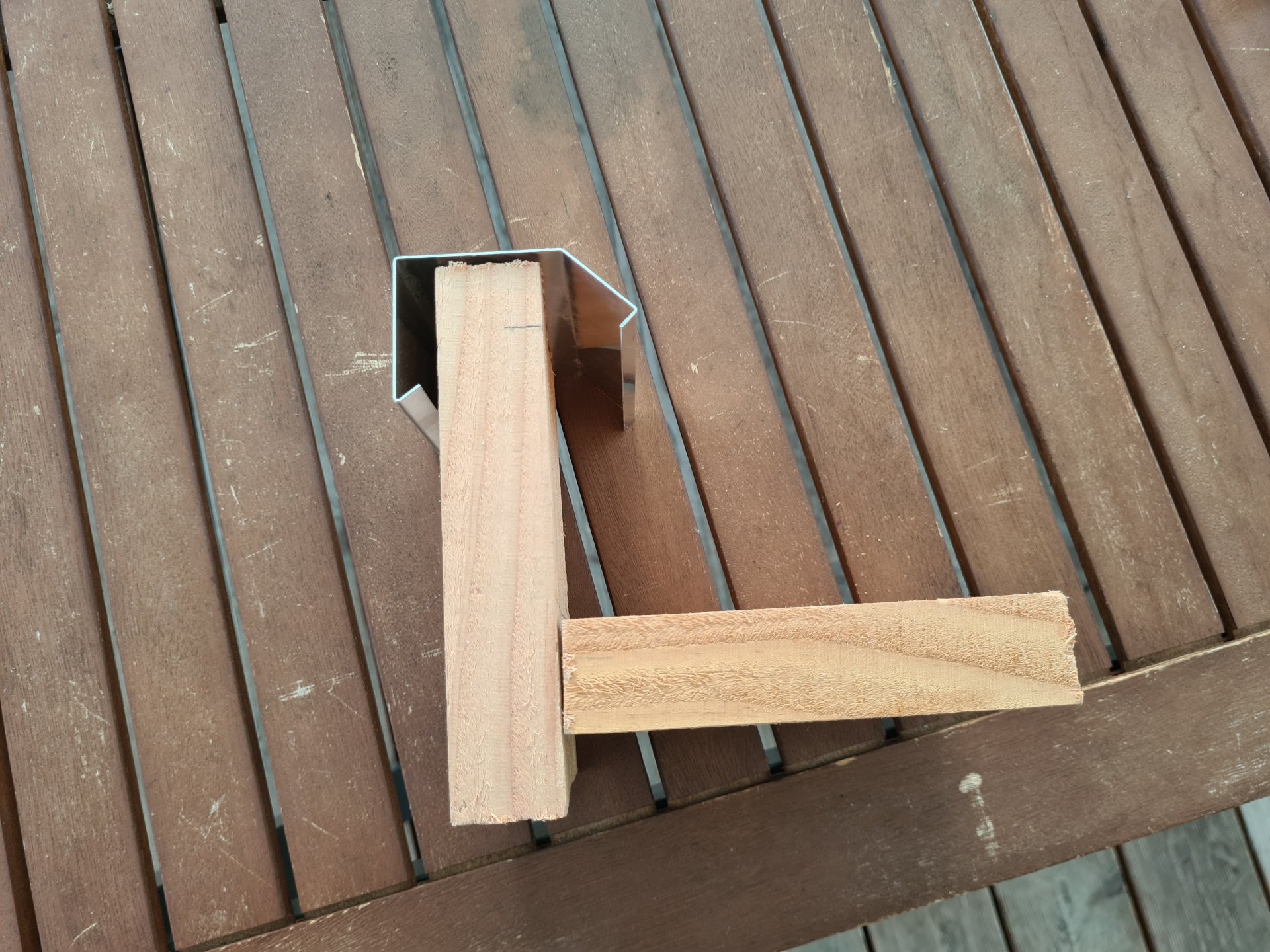

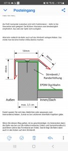

    Ja Silikon nicht, das ist klar.

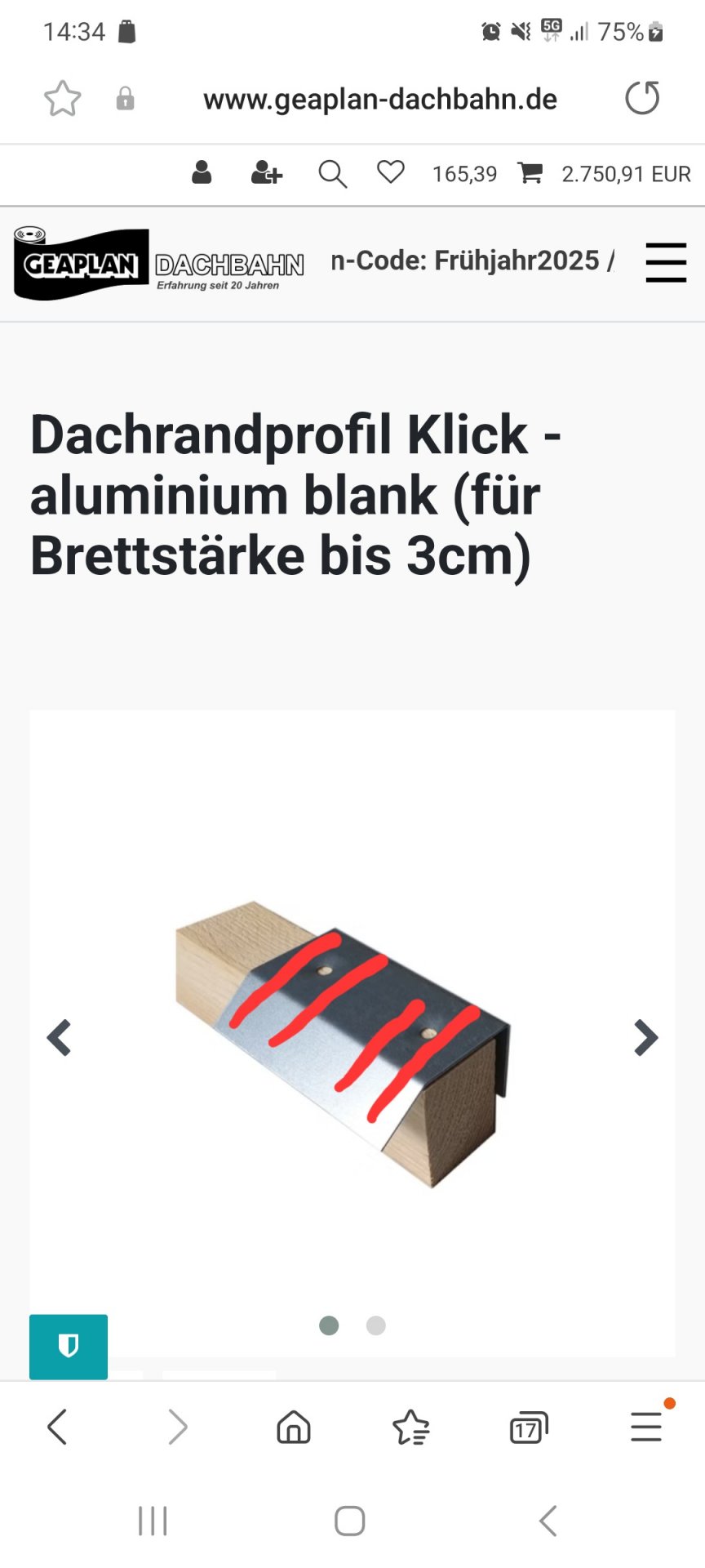

    Hätte das genommen:
    Enkolit Blechkleber Kartusche 310 ml Kleber Enke Blech stark Dichtungsmasse | eBay
    Hatte jetzt mal mit nem Blechner geredet, der meinte das geht so, und hat mir eben auch das Enkolit empfohlen.
    Also den Stoß selber natürlich nicht, aber aufs Untere halteblech.
    Das sollte doch halten, die Raupe kann ja ein paar mm mitwandern ohne abzureißen zwischen beiden Blechen.
    So wie die Roten Striche aufm Bild.
    Hab auch mit dem Hersteller Kontakt aufgenommen,.Der sagt natürlich das an dem Stoß kein Wasser durch geht wo schädlich ist, bzw nicht wieder kann wenn ich die EPDM bis hoch ziehe auf die Attika wie im angehängten Bild.
    Aber klar sagt er das;-)
    Also ich denke auch, viel Wass kommt da nicht durch, wenn es das Blech über ablaufen kann,
    Die EPDM ist ja auf dem Holz verklebt.
    Nur die Schraubenlöcher des Halters kann ja eigentlich Wasser ins Holz eindringen.
    Es muss ja auch nicht Wasserdicht sein, es muss ja nur tropfwasser ableiten das es das Halteblech vorne oder hinten runter abfließt.
    Dieses Profil bekomme ich doch nicht ringsrum gefalzt, wie genau meinst du?

    Denke optisch wäre das Glattkantbrett natürlich schöner, aber denke die Schichtplatte ist Stabiler, oder?
    Brett Fichte parallel besäumt II-IV 30x160x5000 mm | Wertheimer Online-Shop | Glattkant- & Balkonbretter
    Auf dem Bild ist das Dachrandprofl mit einem 160mm breiten Brett.
    Der Boden wird jetzt aus 28mm Rauspund gemacht, das Brett lasse ich dann auch unter dem Rauspund 2-3cm (bei dem 160mm Brett) über stehen, wie auch dem 2ten Bild. Wenn ich die Schichtplatte nehme würde ich so 19cm Breite Bretter schneiden, dann würde ich es unten 5cm über stehen lassen.

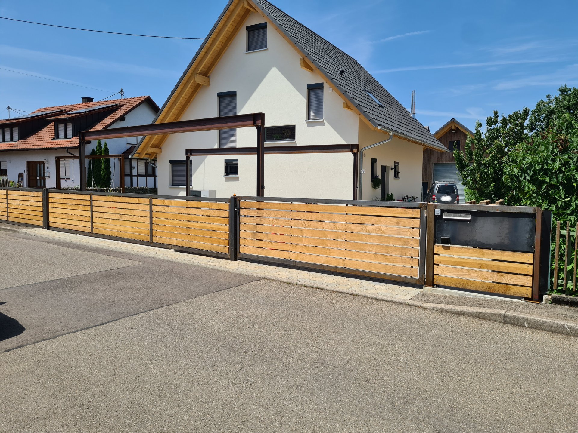

    P.s. Mit meinem Stahlbau bin ich schon 2monate fertig, jetzt warte ich schon bald 1,5monate auf Sparren und Rauspund.
